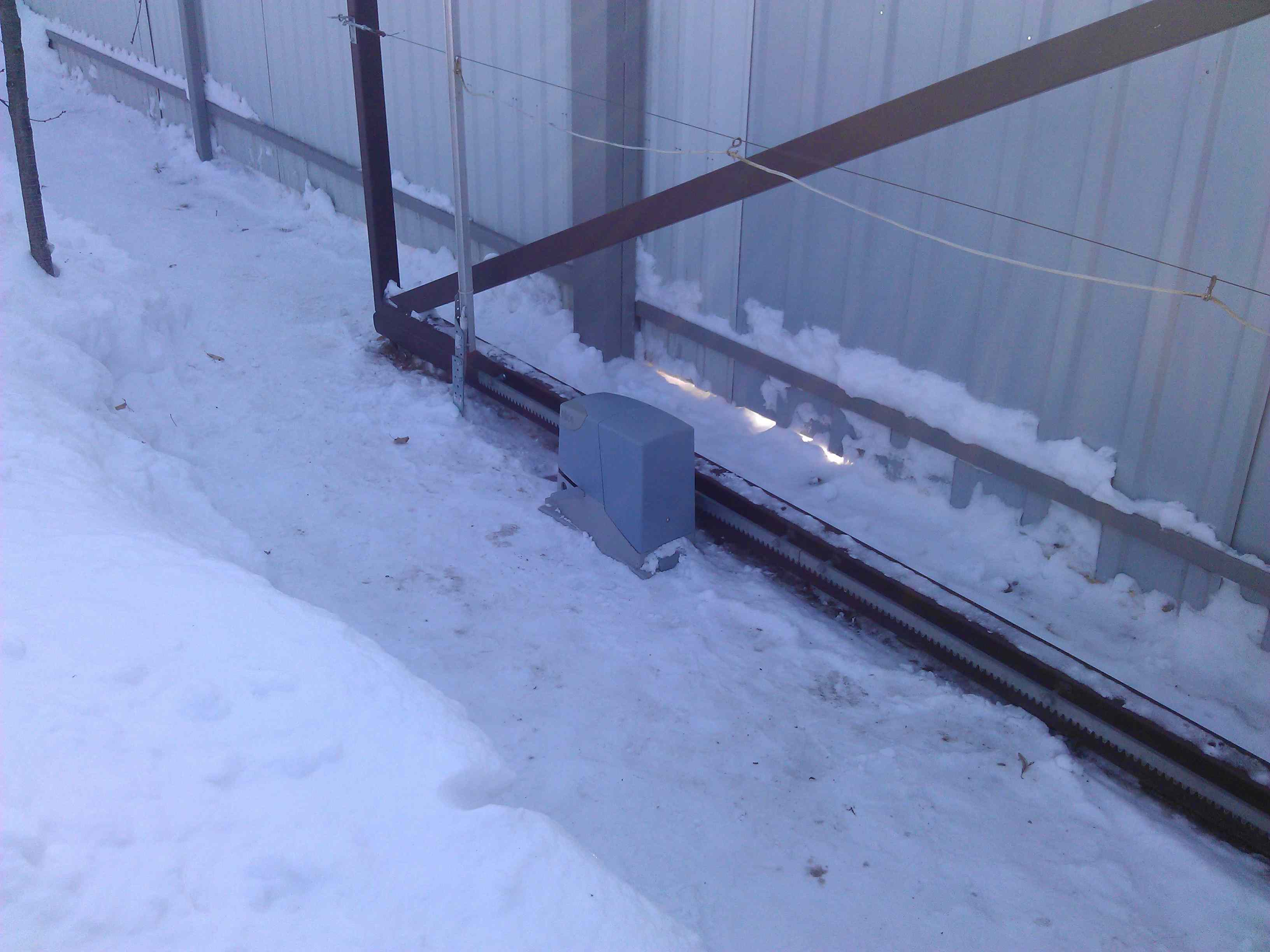

Кто как борется зимой с замерзанием ворот, имею ввиду что: у меня автоматика Nice, по почти по всей длинне ворот длинная штука с зубчиками. Уже третий сезон после мокрого снега или дождя со снегом (как вчера) проблемы. Обрабытиваем обычной незамерзайкой -80. Мож у кого есть более действеные методы ?? ВД-шку пробовали тоже. Особого позитива не увидел...
Единственная проблема после снегопада - снег на рейке, которого может касаться пружина останавливая ворота. Какую часть Вы обрабатываете незамерзайкой и зачем?
я вот тоже пытался понять, что именно смачивается в зубчатой рейке и зачем.
сколько поставили откаток - не было нигде такой проблемы.
крайняя зима (кстати, с наступившей зимой всех!) не стала помехой в безотказной работе автоматики.
а лед ?? если снег то веником рейку с зубчиками иначе не фурычит ..
а мож у меня чета не то с воротами. Но уже третий сезон вылезают такие проблемы имеено в мокрый снег..
может Вы изначально смазывать рейку начали?
чтоб наледь образовалась на зубцах, расположенных книзу, должен быть очень хороший сквозняк, имхо.

Привод сколет лёд с рейки даже если его много. Какой у Вас стоит привод, размер ворот и их приблизительный вес (или чем зашито полотно), какое напряжение в сети? Если привод с функцией обнаружения препятствия нужно загрубить настройки привода.

Ширина - 4 м где-то Высота - 1.8 С двух сторон зашито профнастилом. Карскас - квадратная балка. Автоматика NIce. Рейка и шестерня не загаженые. Напряжение - 200-220. Привод с обнаружением препятствия.

не мазали ничем. Когда снег и лед - обычная незамерзайка для авто -80 гр.
www.alutech.ru/images/pdf/auto/instruction/RB350.pdf
Инструкция по Вашему приводу на сайте Алютеха. Нужно изменить показатель вес ворот с легких на тяжелые или очень тяжелые. В теплое время года можно поменять назад.

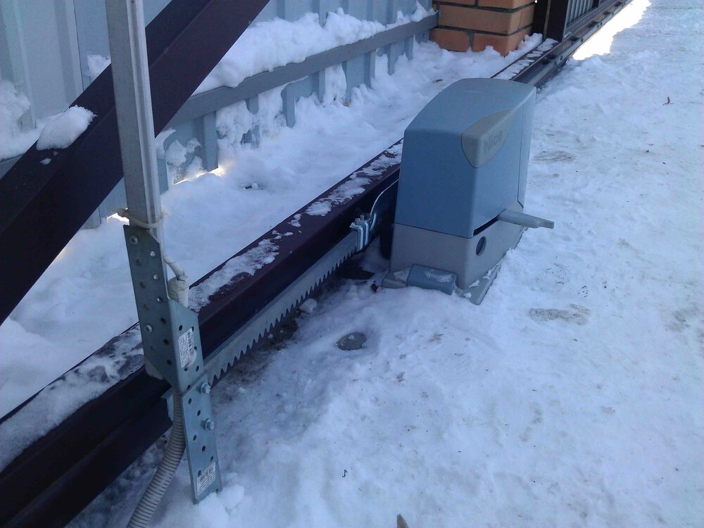

У меня глюки редко бывают с Найсом летом, но вот каждую зиму хоть вози с собой разблокировочный ключ, чтоб не возвращаться за ним 100 метров назад. И начинается все именно после 1-го снега. Хотя я его чищу даже кельмой из под ворот, а льда у меня не бывало на зубчатой рейке, все равно то вперед, то назад, то вообще ничего. Смазывать мне что-либо запретили изначально.
Посленюю неделю - ни одного удачного открывания. Нажимаю издалека - гляжу, уже не так подмигивает. Один короткий, потом 3, потом 2 кажется... Типа посылает меня подальше))) Пока научился без ключа выходить из ситуации: пружинку завожу в другое положение, делаю 3 нажатия на пульте и именно после 3-го закрытые ворота пытаются закрыться. После этого перевожу пружину в первоначальное положение и снова жму на кнопку - начинает открываться, а я приступаю к подталкиванию, от греха подальше... Иначе могут начать открываться и без всякой причины прекратить это делать, либо возвратятся обратно и все начинать заново :(
В ручном режиме при прокатке особых участков с повышенной нагрузкой не наблюдаю. Этой зимой как-то ярко выражено не желание ворот трогаться с места.
Инструкцию скачал - почитаю. Но мне говорили, когда я был недоволен скоростью откатывания, что все стоит на максимум. Если это так, то где еще искать причину?

Причина в неправильно подобранном по весу приводе... скорее всего у Вас RD400... а ворота наверное 4-х метровые...

Высота ворот 1,5 м, общая длина 7 м, длина отделанной с одной только стороны профнастилом 3 м. Конструктив - как "по книжке". Документы утеряны при стройке - завтра спрошу модель.
Nice Road400. Что скажете?
Слабый привод для ворот не шире 3 метров, заполненных профнастилом. Ждите тепла или меняйте на более мощный. Можно было бы сказать пару теплых слов фирме-продавцу.

То что и раньше RD400 (максимальный вес ворот 300 кг, мы его для ворот максимум 3.5 метра ставим)... он дешевле, вот Вам и поставили... В Вашем случаи без замены двигателя не обойтись.... надо менять на RO1000 (до 600 кг.):)
