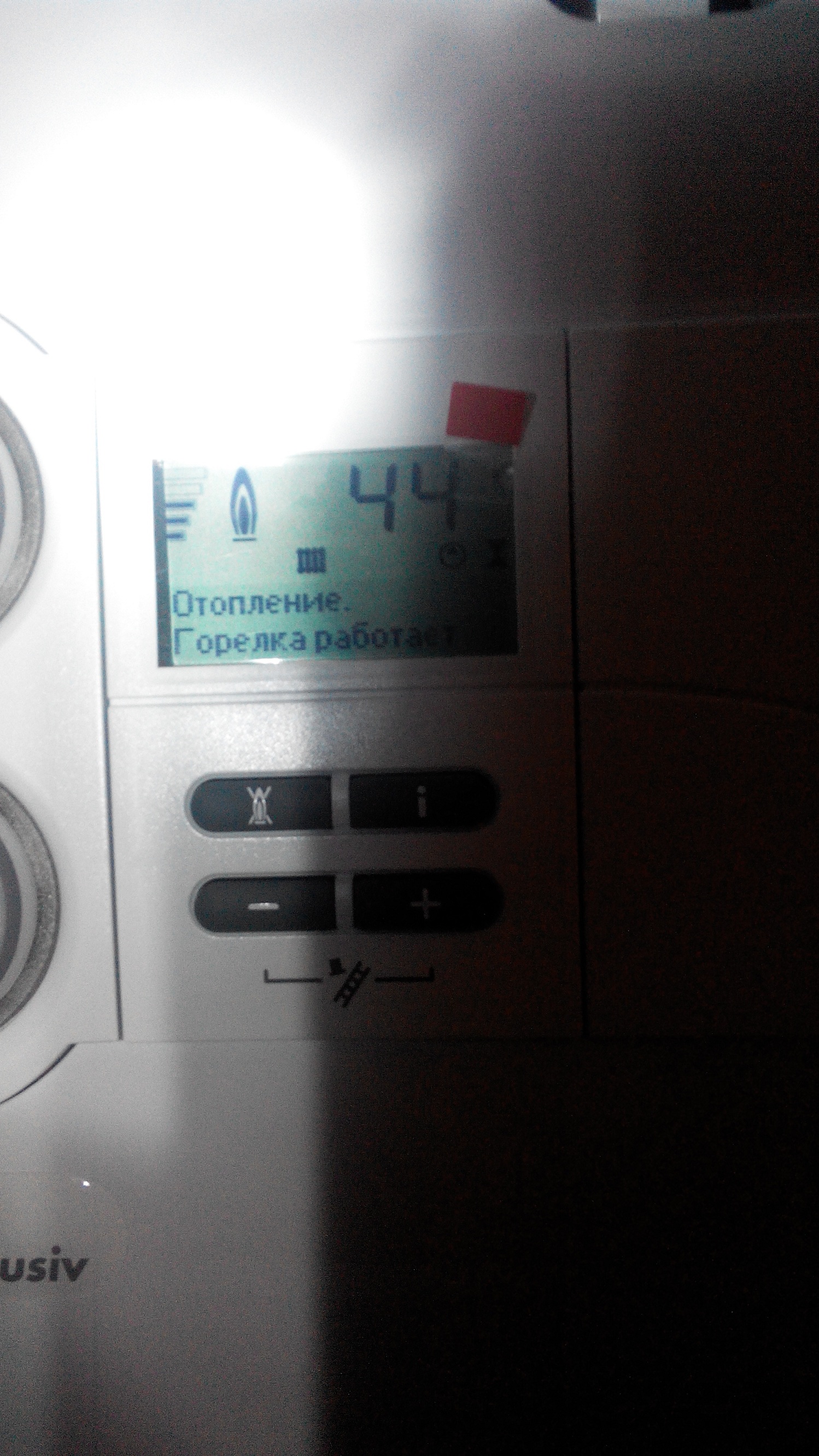

Если я бы у себя за сутки спалил бы 70м3 газа, то в доме не возможно было бы находиться, а у меня дом на 90м2 больше Вашего. Опять выскажу своё ИМХО 70м3 в сутки НУ ПРОСТО НЕ Р Е А Л Ь Н О !!!, даже в январе при минус 20.

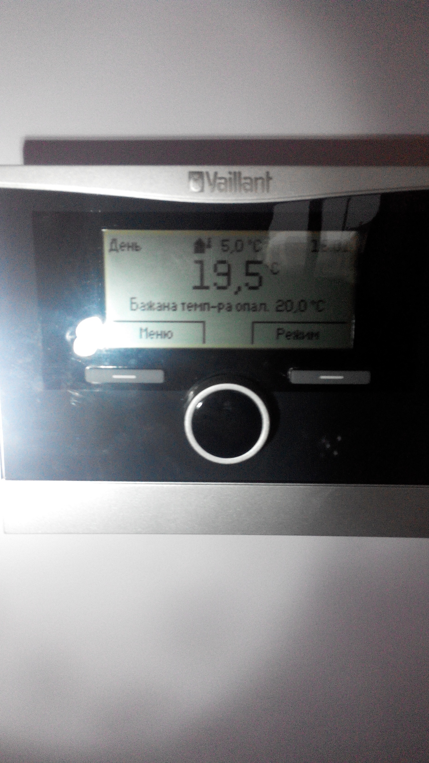

Всем привет. Отчитаюсь по своему расходу газа. У меня дом 144 м.кв., два этажа, стены 1,5 кирпича (силикат)+10см пенопласта, между вторым этажем и чердаком минвата 200мм+90мм экструдированного пенополистирола, сам чердак не отапливается, стеклопакеты двухкамерные, энергосберегающие, профиль окон пятикамерный. Первый этаж - теплый пол + стальные радиаторы (практически всегда закрыты), имеется металлопластиковая дверь на терассу (перед ней внутрипольный фанкойл), на втором этаже только стальные радиаторы. Котел Бош конденсационный + недельный программатор, который использовался в ручном режиме, без программирования каждого дня. Заселились в июне прошлого года, так вот с июня по июнь вышло 1962 куб.м. газа. Пенополистирол укладывал на чердак посредине зимы, когда привалило -24 градуса и приехав с работы я обнаружил, что у меня на первом этаже +21, а на втором +17))))
Сейчас купил беспроводной недельный программатор Computherm Q7 RF и установил его в спальне на втором этаже, предварительно запрограммировав каждый день недели, а проводной, который на первом этаже, будет управлять насосом теплого пола.
Плюс ко всему решил заменить на втором этаже все радиаторы 22 типа на 33 тип для перехода на более низкотемпературный режим. Радиаторы приедут к концу недели, будем экспериментировать...:flag1:
Докладываю.

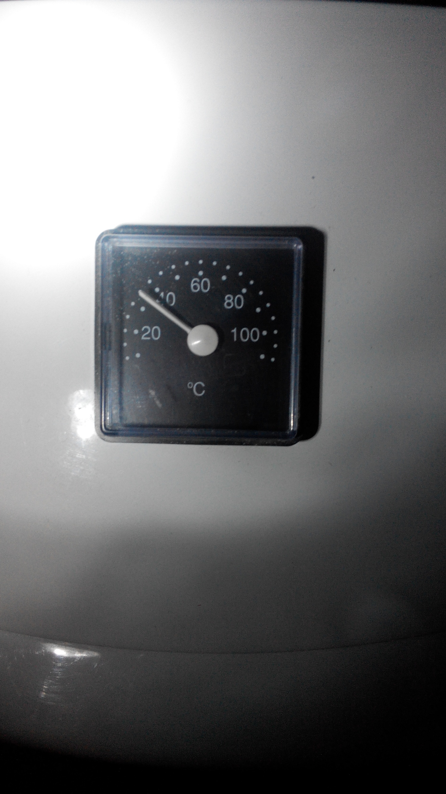

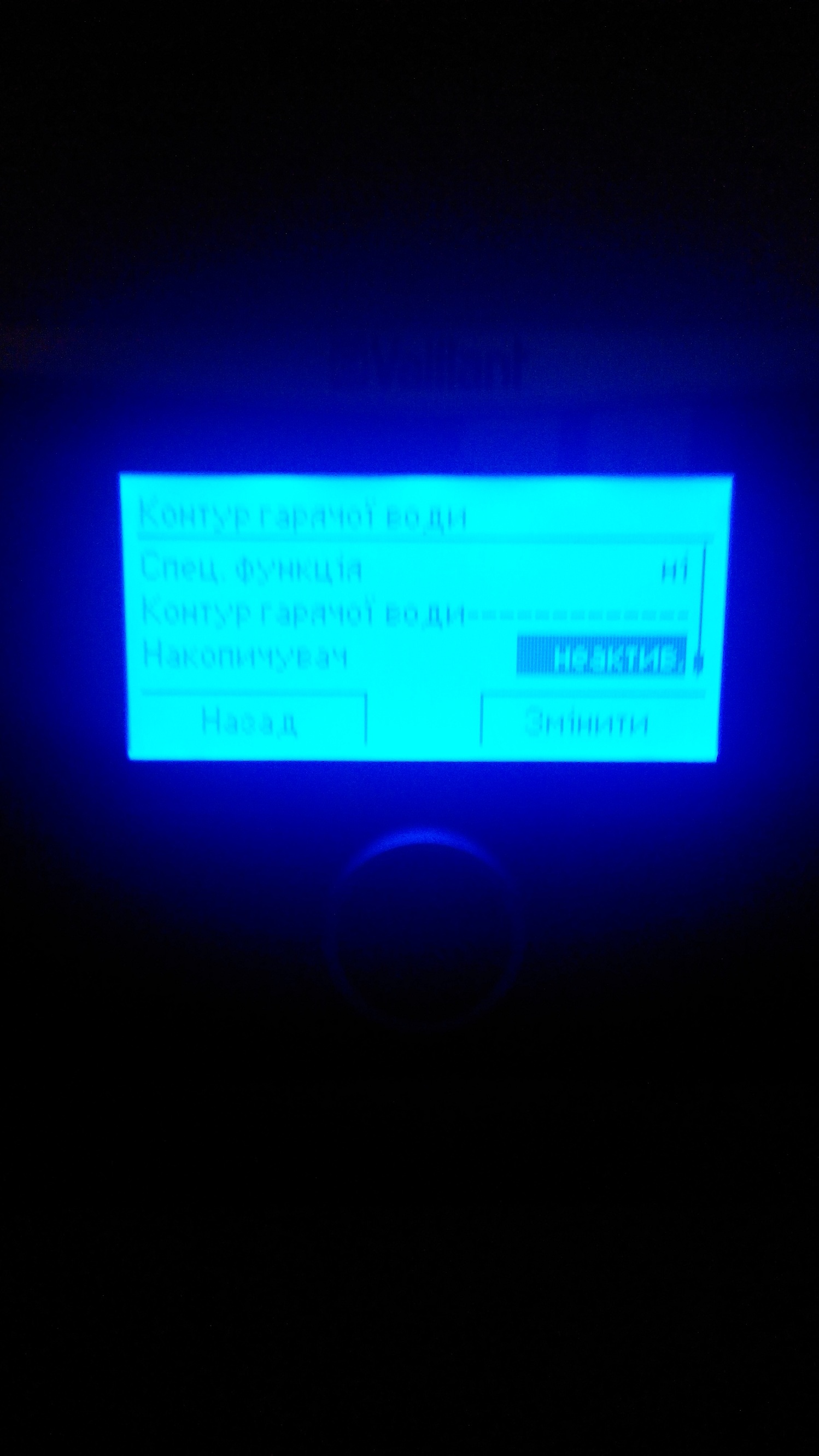

За 27 часов работы котла, потреблено 71 куб.м. газа. Температура воздуха в комнатах 20-22 градуса (там, где висит программатор t=20), в помещениях, где есть как теплый пол, так и радиаторы t=25-26 - отрегулирую. Еще один момент, в colormatic ГВС отключено, но все равно котел нагрел бойлер до 35-37 градусов.
Посоветовавшись с сантехником решил подождать несколько суток, посмотреть на потребление газа, после чего вызвать сервисанта Vaillant для физического вмешательства в котел. В плохое качество газа я охотно верю, но газ одинаковый по всей территории Украины, а не в отдельно взятом доме, да и перерасход у меня составляет не на 10-30%, а на 100%.
Для начала нужно сделать скидку, что это таки первый пуск на неотапливаемый дом. Это важно и расход в этом случае не показателен.
Нужно четко мониторить суточное потребление следующие несколько дней, опосля чего делать выводы.
70 кубов в сутки на прогрев - это ненормально, но теоретически вполне возможно. 70х8...9 = 560...630 квтч в сутки, что формально около 25 квт в час, или же работа котла почти на всю дурь горелки.
Гипотетически у нас ситуация с разбодяженным газом и, возможно, неотстроенной автоматикой приготовления смеси для горения, что в совокупности приводит к таким любопытным результатам.
Если с качеством газа сделать что-то сложно, то второе лечится вызовом сервисанта с газоанализатором и дальнейшей настройкой, имхо.
атам.
Нет таких сервисантов которые смогли бы определить качество газа и потом под этот газ настроить автоматику,это выдумки чистой воды.
Итак, прошло несколько суток
1. первый день, потребление газа 71 куб.м. (t=20)
2. второй день - 6,43 куб.м. (t=18)
3. третий день - 7,57 куб.м. (t=18)
Оказывается, первый пуск котла может потребить такое количество газа, таки murava как всегда был прав). Я и предположить не мог, ведь у меня малярные работы закончились весной, целое лето дом высыхал, проветривался.
