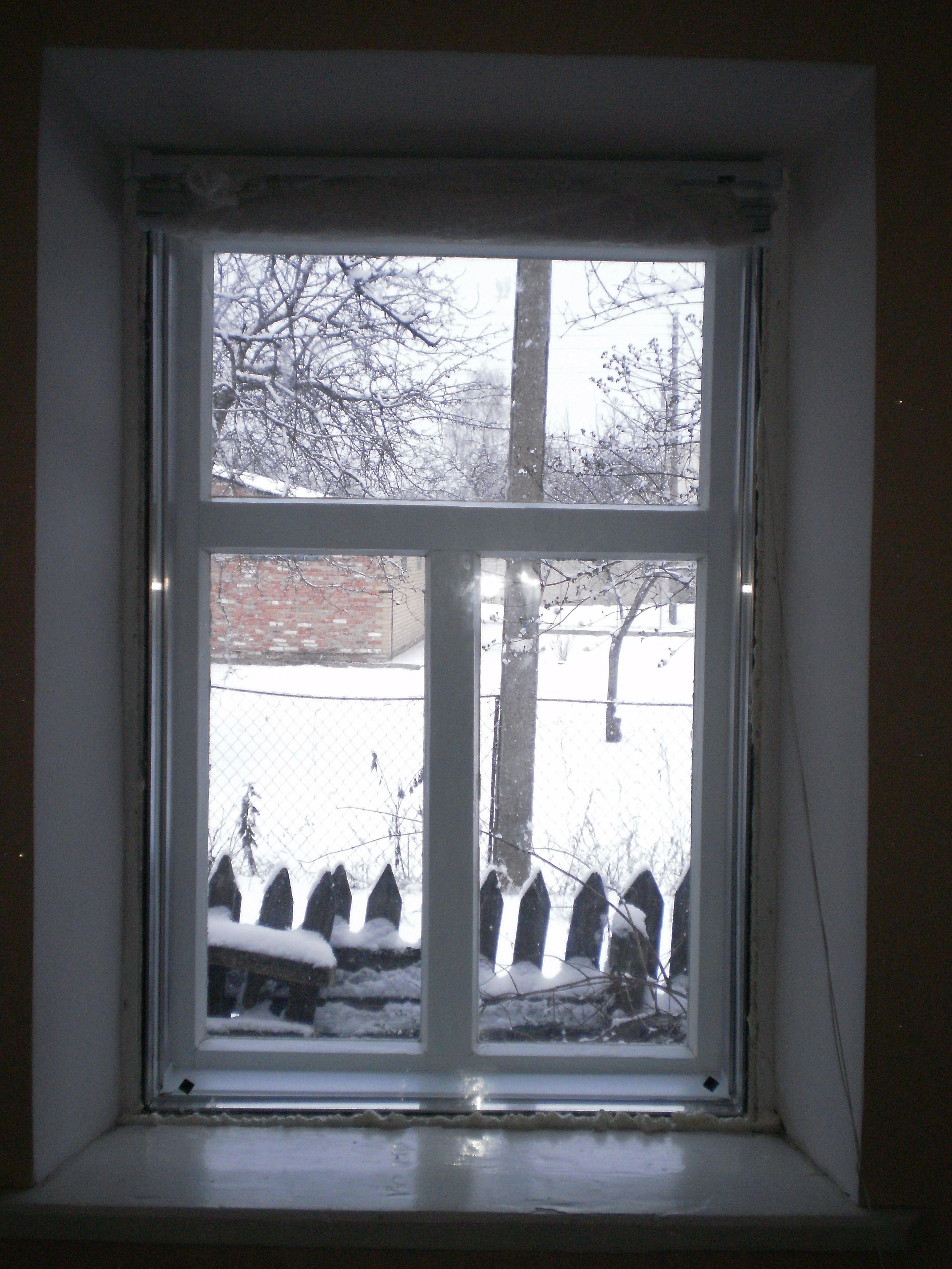

На примере ваших окон, как не старался, но гармонии ни стой (природой) ни с другой(средой) не увидел. А есть еще у вас другие примеры,взглянуть бы:pardon:
Как двойник на зиму — нормально. Или Вы собиратесь зимой устраивать проветривание? Для этого ещё дверь есть и работающая печь. Только не понял до конца монтаж и что это внизу между рамой и стеклопакетом, большой пакет влагопоглотителя, что ли?
Получились глухие окна.
Самопал какой-то.
Извращение с особым цинизмом.:rolleyes:
Не нравится - не смотрите!
А в чём проблема? А какие Вам ещё примеры? Кроме окон больше ничего в таком репертуаре нету.

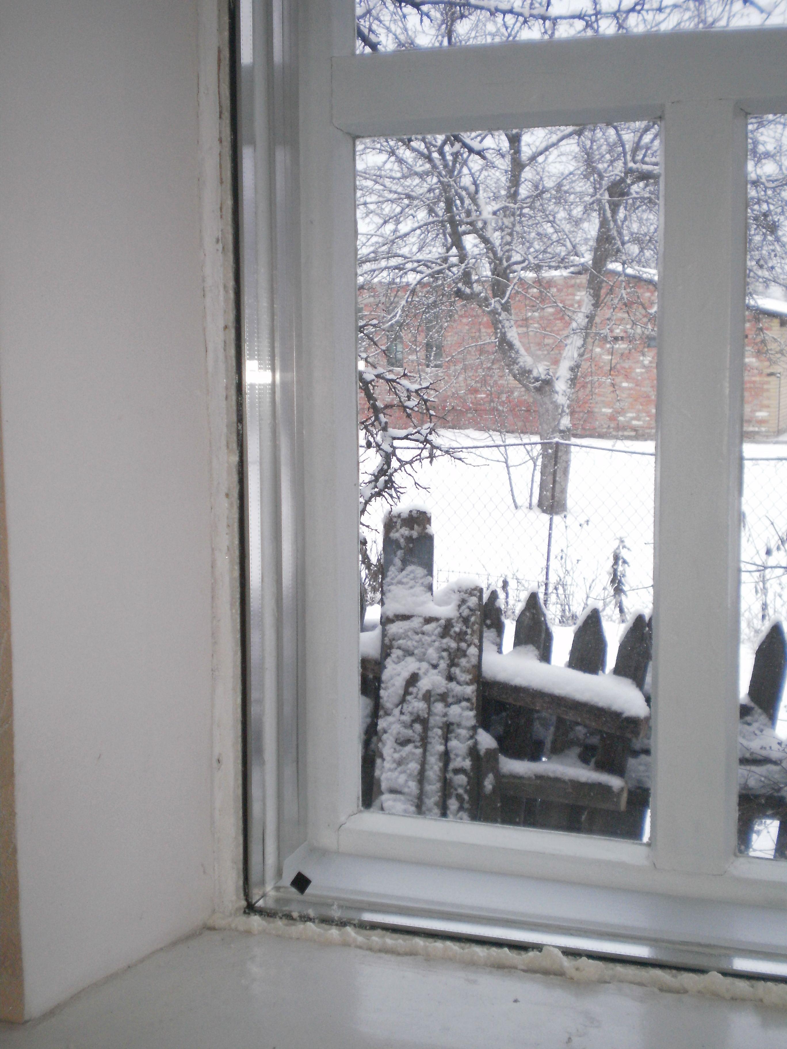

Таких окон двое из имеющихся трёх. Третье - с форточкой осталось как было - деревянным.

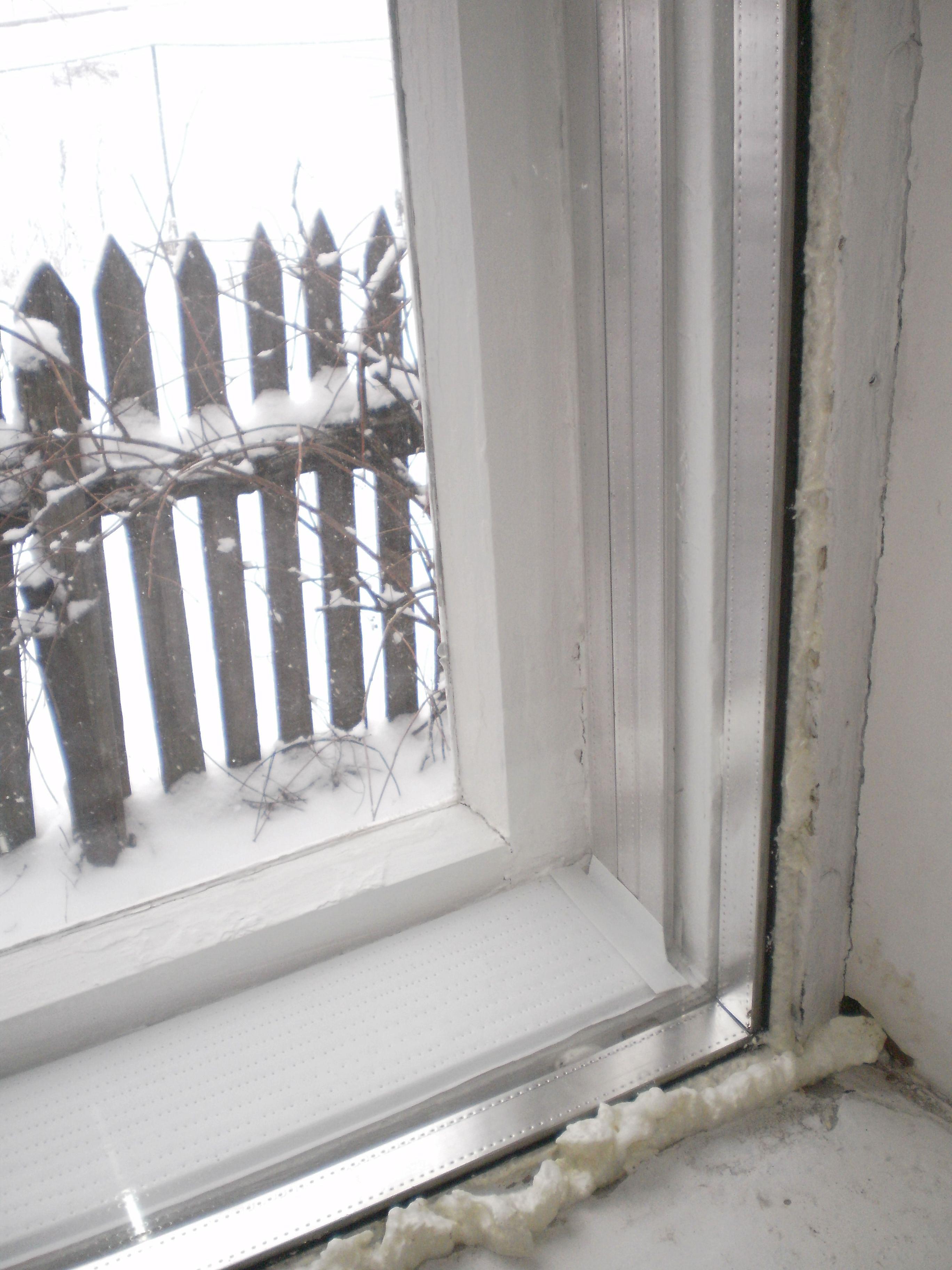

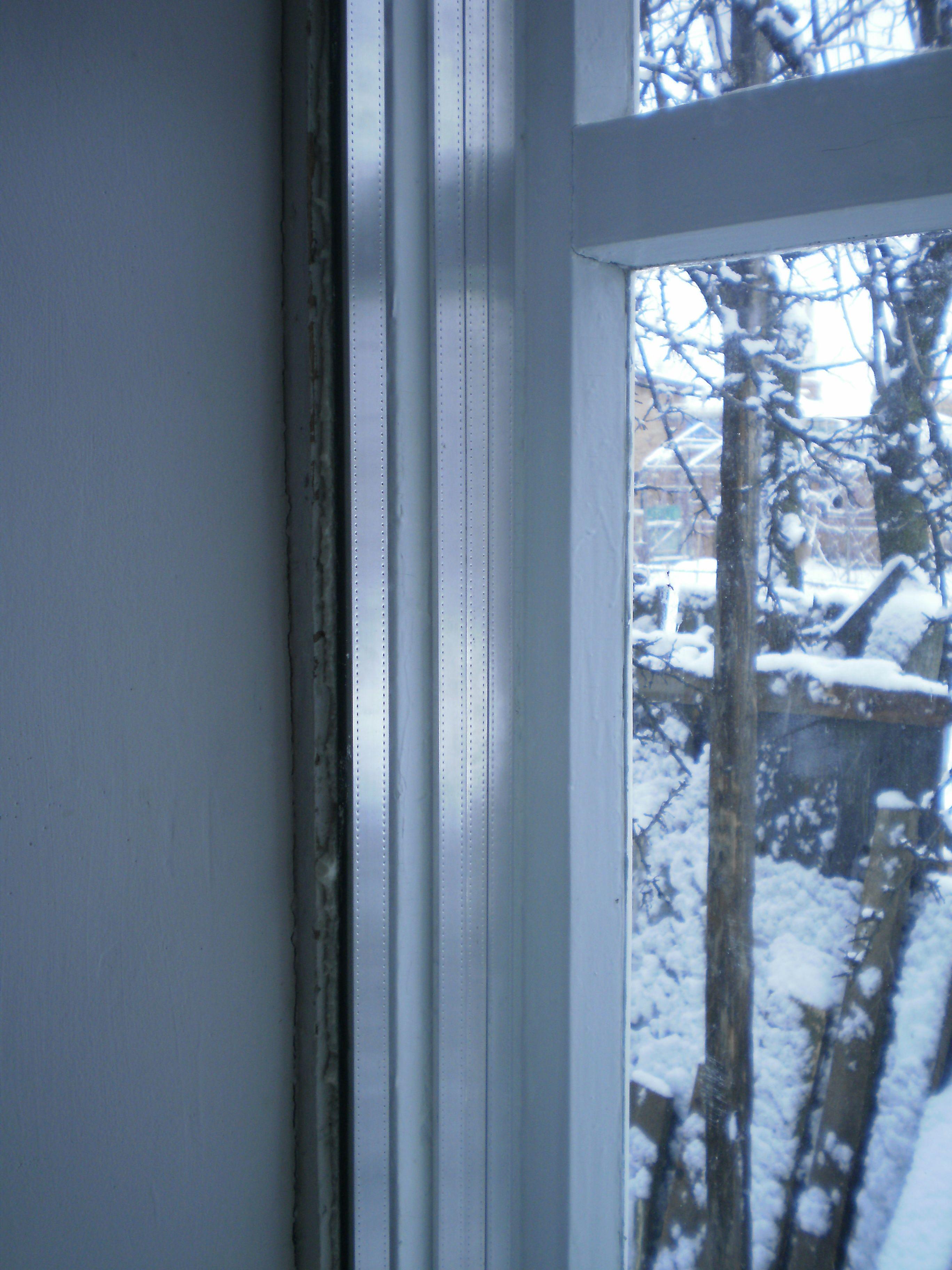

С монтажем всё просто: вместо внутренней деревянной рамы установил стеклопакет и запенил. А внизу перфорированная пластиковая панель заполненая влагопоглотителем.
стеклопакет посажен на монтажную пену-она не экологична...
при нагревании и на солнце будет разрушатся с выделением .
лучше было использовать силикон.
Спасибо. Я почему-то не считал её вредной. Да и она будет чем-то закрыта, думаю, какими-нибудь декоративными деревянными рейками. И это северная сторона и солнце туда никогда не попадает. На счёт силикона была мысль, но подумал, что большой расход будет. Короб далеко не идеальный, есть зазоры до 2 см. Да и пена на халяву подвернулась.
О-о-о, началось за экологичность… А обычный силикон очень экологичен… А уж запах… Да и нельзя кислотный силикон с деревом, только нейтральный.
А пену закрой, она открытой стоять не любит. Х^HПлохо ей от этого очень.
Хотя, как тут описано (вместо двойника), я бы стеклопакет поставил с возможностью снять и традиционно (ватой этц.) или силиконом закрыл щели.
Но метод интересный, возьму на вооружение.

Я бы сделал меньше окон. Излишнее количество мешает более свободной планировке, больше теплопотери.
Пену закрою по-любому, надо только подобрать или заказать подходящие рейки. А по поводу снятия то это еще,возможно, не окончательный вариант...
postrojV а нафига ты это вообще делал? в моем понимания замена окон только из эстетических соображений. экономически даже стеклопакеты без профиля себя не окупят
Ты имееш ввиду экономию на отоплении? Не знаю как с экономией, но холодом от них меньше тянет, чем с одинарным или даже двойным остеклением и запотевают меньше.
