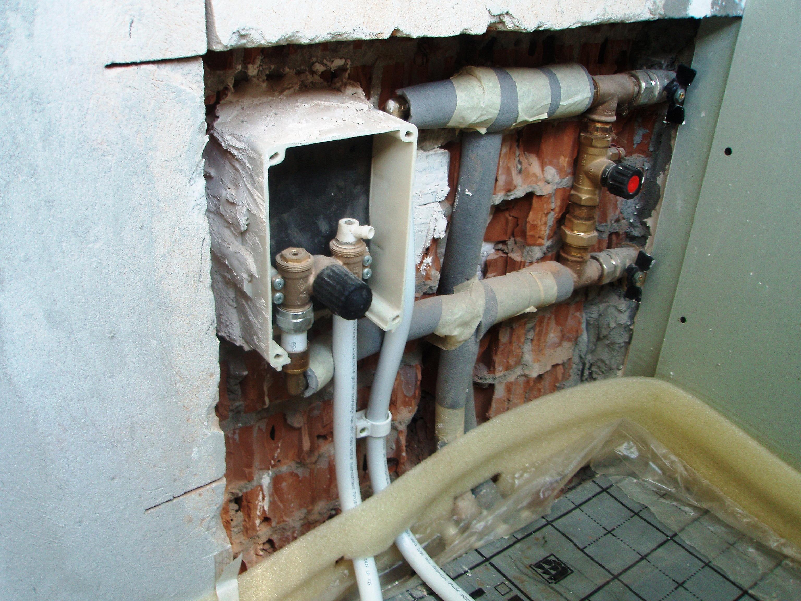

B.S.V., спасибо за фото. Это делалось в квартире или частном доме?

Реализовать можно, без нарушение гидравлической схемы и практически без отбора "лишнего тепла", что я себе и сделал, но думаю мало кто повторит "мой путь". Сварщики(которые варили) срисовывали схему со словами "о**еть как ты такое придумал". Схему реализовал на теплообменниках. Конкретных схем в нете не нашёл(только упоминание), поэтому всё делал по своему проекту.
Реализовать можно.... Схему реализовал на теплообменниках. ....

Обменник(3шт.) мастерился исходя из допустимого места, ставил на три стояка, думаю хватит согреть плитку на 16кв.м.:)

"Бочка" с спиралью внутри врезается вместо перемычки, вода(ЦО) греет воду(ТП) это два независимых контура. Вода в ТП гоняется насосом.

Из теплообменников приходят две трубы, дальше всё как обычно, насос гребёнка, "умного" ничего не ставил. Температура теплоносителя ЦО допустим мах. 60 градусов(топят у нас хорошо), теплообменник не снимет 100%, поэтому температура воды ТП думаю будет 30-35 градусов.
Самое сложное в этой идеи оказалось "смастерить" теплообменник и "спрятать" его в квартире. Я все стояки прятал в стены обменники тоже.

Батареи оставлял конечно,цель ТП не отопить помещение, а сделать плитку тёплой, ТП только на кухне и на балконе который стал частью комнаты. Думаю что бы перевести отопление на ТП без батарей таки прийдётся заморочится с расчётами и малыми габаритами оно не будет.
Схема самого теплообменника есть. Умельцев которые его сделают нашёл в Житомире, в Киеве так и не нашёл кто сделает, киевские спецы плели такую чушь, то не возможно то нереально дорого. В Житомире сделали за 400грн\шт плюс пересылка 32грн за все три, вес 12кг\1шт.
Сварщик варил из имеющегося материала, получилось надёжно, стенка бочки 1см:o. внутри 20мм труба, в один теплообменник получилось накрутить 4 метра трубы.
