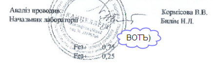

Сможет ли он эта система (кстати смотрел уже на нее. Вроде ничего так) дать достаточное количество воды (и напор) при открытом душе и кране на кухне, к примеру? Или это зависит не от этого? Спасибо!
Пы.Сы. Прочитав техническую характеристику еще раз, более внимательно, на ватербосс - расстроился.. Читаем: трехвалентное железо ДО 0,5, а у меня - 0,75:O::O:( Отказать.. Что еще поррекомендуете?
Fe 3+ можно удалить механическим способом, поставив фильтр предварительной очистки
Смотрите внимательно))))) Зараза)))) Пока вставлял изображение - поменяли текст))))):lol: Все предельно просто: железо 3+ убирается механическим фильтром????
