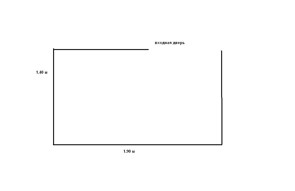

День добрый! В следующем году планируются закрыться этапы отопления, водоподготовки и канализация.
На данный момент интересует ОПТИМАЛЬНАЯ (читай и не дорогая и не дешовая, но действенная) система водоочистки. Во вложеном файле анализ воды проведенный ушедшим от нас itar07.
Вводные:
- скважина пробурена ручным буром на глубину 26 метров (понятно, что дебит не считали, но воды хватает. Также причиной было то, что на 35 метрах уже стоит гранит. ). Опущен фильтр металический и труба диаметром 32 мм
- приямок со скважиной на расстоянии 3 метров от дома.
- дом с мансардным этажом (первый этаж высота потолков 3.20 м.)
точек водозабора (Планируется: стиралка, посудомоечная машина и мойка - кухня; туалет, рукомойник, душевая кабина - с\у первого этажа; туалет, рукомойник, ванная - с\у второго этажа.)
- проживать будет 2 человека (но с перспективой 3-4 человека)
- КРИТИЧНЫМ также есть РАЗМЕРЫ будущего оборудования (лимитировано пространство котельной, где еще должна стоять система отопления и все сопаутствующее к ней)
- так как нет центральной канализации, также прошу учесть факт наличия септика и желательно выброс воды в него уменьшить.
ЧТО хочется?
Как видим с анализа воды там много железа (общего 1). На самом деле так и есть(((.. Во время строительного процесса набирали в емкости воду - ржавела на глазах.. И соседи сейчас драят фаянс и все остальное. Так что ПЕРВЫМ делом критичным считаю убрать железо, так как не охота портить сантехнику и остальное оборудование. Также есть специфический запашок сероводорода. Жесткость - тоже геморойный показатель, который НУЖНО удалить. В общем СПЕЦИАЛИСТАМ виднее.. Не буду разжевывать.
