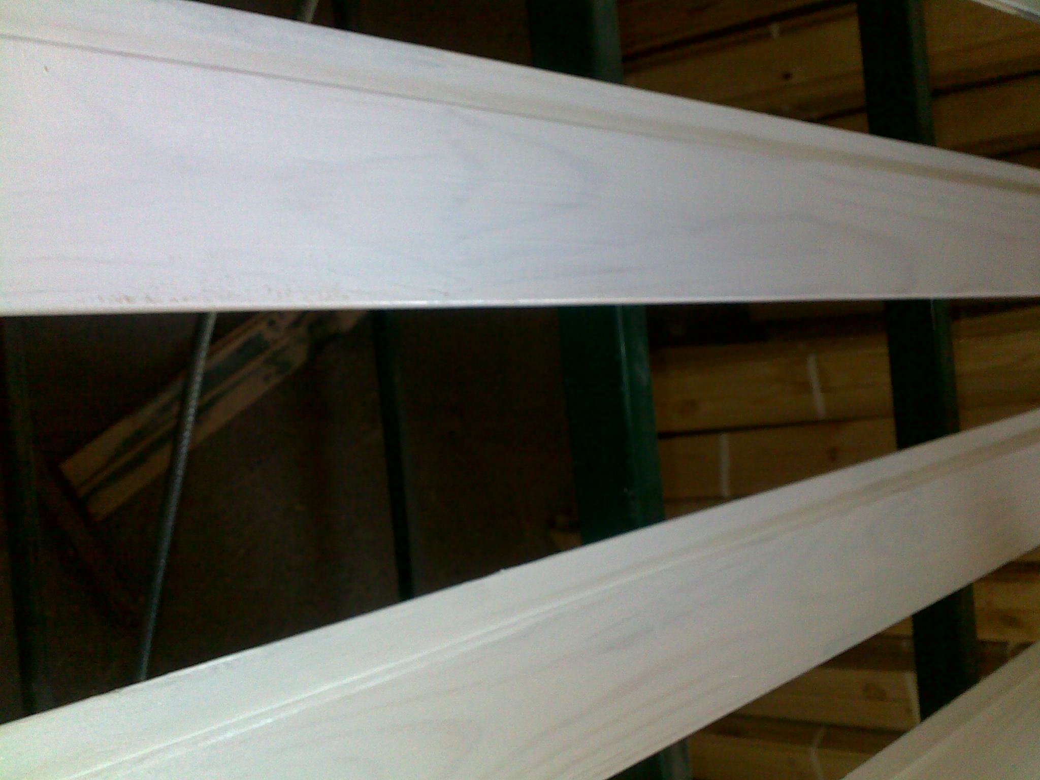

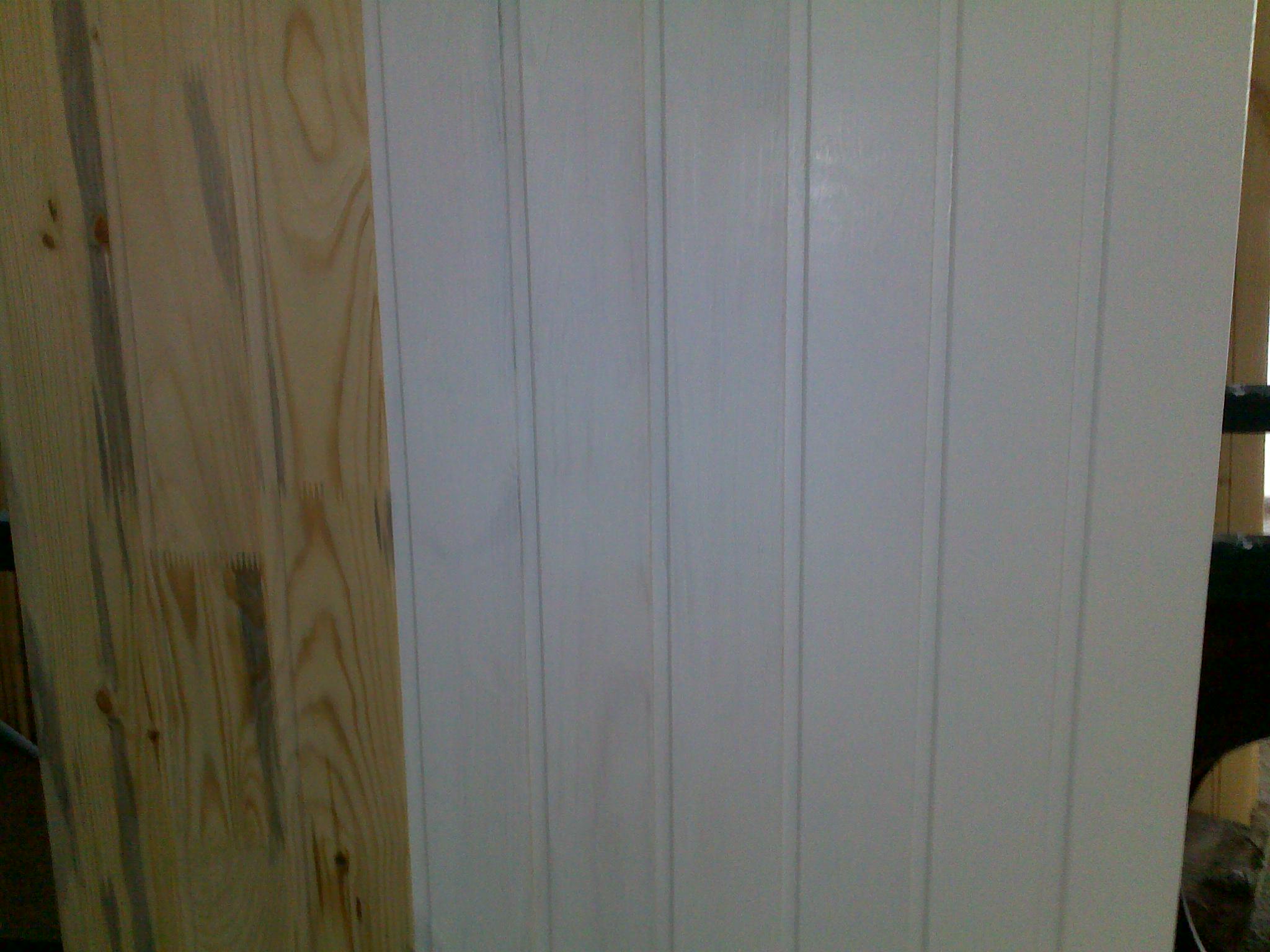

Уважаемый создатель темы!
У нас есть вагонка с рабочей шириной 88мм, общая 96мм. Длины до 4м.
Но вагонка из сосны. Правда как было сказано на одном из сайтов деревообработки: Со временем она темнеет, однако это делает сосновую вагонку еще более привлекательной на вид....
В общем можете поискать 2хсторонюю вагонку из смереки, состыковка позволит почти решить проблему ширины.:beer:
Или посмотреть вот такие пропитки: www.okeankrasok.ru/product/propitka-dlja-dereva-zdorovyj-dom/
www.colorua.com/items/wood_nov_uf.html
Они защищают от УФ излучений, которые являются фактором потемнения...

У меня 2-й этаж мансардный, потолок - вагонка сосновая. В спальне, чтобы было по-мягче, красил в один слой матовым водным лаком, заколерованным в белый цвет. Получился белый потолок, но фактуру дерева слегка видно. Красиво.

Слава, во втором случае , при довольно жарком лете Вы увидите естественную желтизну древесины на шипах вагонки.
