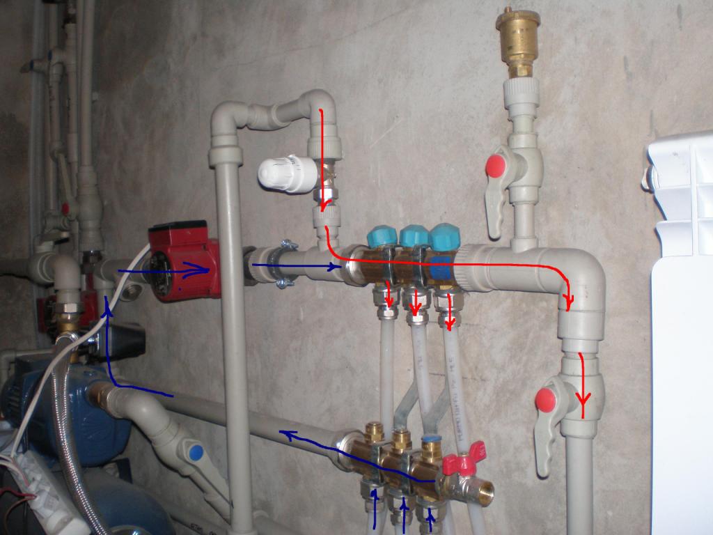

Плиз, подскажите как "вылечить" данный узел.:(
Трубы ТП чуть теплые, пока без стяжки. Как я понимаю, термоголовка установлена не правильно и подача сразу идет в обратку.:fool:
Причина в этом?
Спасибо:beer:

Это не лечится, проще пристрелить. Траву у собиравшего отберите обязательно, эта схема не запустится.
.... Как я понимаю, термоголовка установлена не правильно и подача сразу идет в обратку.:fool:
Причина в этом?
Причина не в этом. Причина в незнании принципов работы арматуры.
(ссылка устарела) вроде бы на пятой страничке расписано как работает смесительный узел и даже схема как он должен быть собран. Это один из возможных каноничных вариантов. Дерзайте ...

Ближе к телу, плиз. Что посоветуете, господа-специалисты? Вырезать, выкинуть и собирать новый узел или можно что-то сделать с Этим с мин. потерями? Змінено користувачем IF1
Что посоветуете, господа? Вырезать и выкинуть и собирать новый узел или можно что-то сделать с Этим с мин. потерями?
дешевле и красивее будет разрезать это все и использовав уже существующие запчасти собрать узел заново, правильно

А они считают, что перестановка термоголовки на обратку решит все проблемы%)
Завтра придут воплощать эту идею в жизнь. К сожалению, за работу уже заплатил, поэтому обеспечение материалом "для экспериментов", как я понимаю, оказывается моей задачей:fool: А кто у вас обычно платит за материалы при гарантийном ремонте?
www.laintech.ru/public-open22.html
Распечатайте и дайте им.

И еще утеплитель одеть. Встречался с таким решением. Как такие монтажники склоняют людей к сотрудничеству с собой? Волшебные расценки - "100 грн./точка". Я так думаю. Но исправить все можно довольно элементарно, если за пределами Вашей фотографии все смонтировано (как сказал бы один из нас) канонично.:D
Не видно, где контур теплого пола соединяется с обраткой системы отопления.
По идее, термоклапан не должен работать никак, нужно смеситель применять для теплого пола. Без него сложно обойтись.
Теоретически, движение может быть, но это зависит от сбалансированности насосов теплого пола и системы отопления. Кажется, насос на ТП слишком мощный. И ставить его нужно было после ввода подачи из СО
Для того что-бы это дело вылечить,его нужно полностью переделать.
Это красная стрелочка справа-вниз через шаровый:(

Это сейчас я уже склоняюсь к этому, а на момент начала работ по отоплению думал что смесительный узел вполне возможно собрать. Помоему на сегодня об этом узле я знаю больше чем исполнители:shock:
его возможно собрать на 20-30% дешевле чем он стоит в магазине и это с учетом работы по зборке
