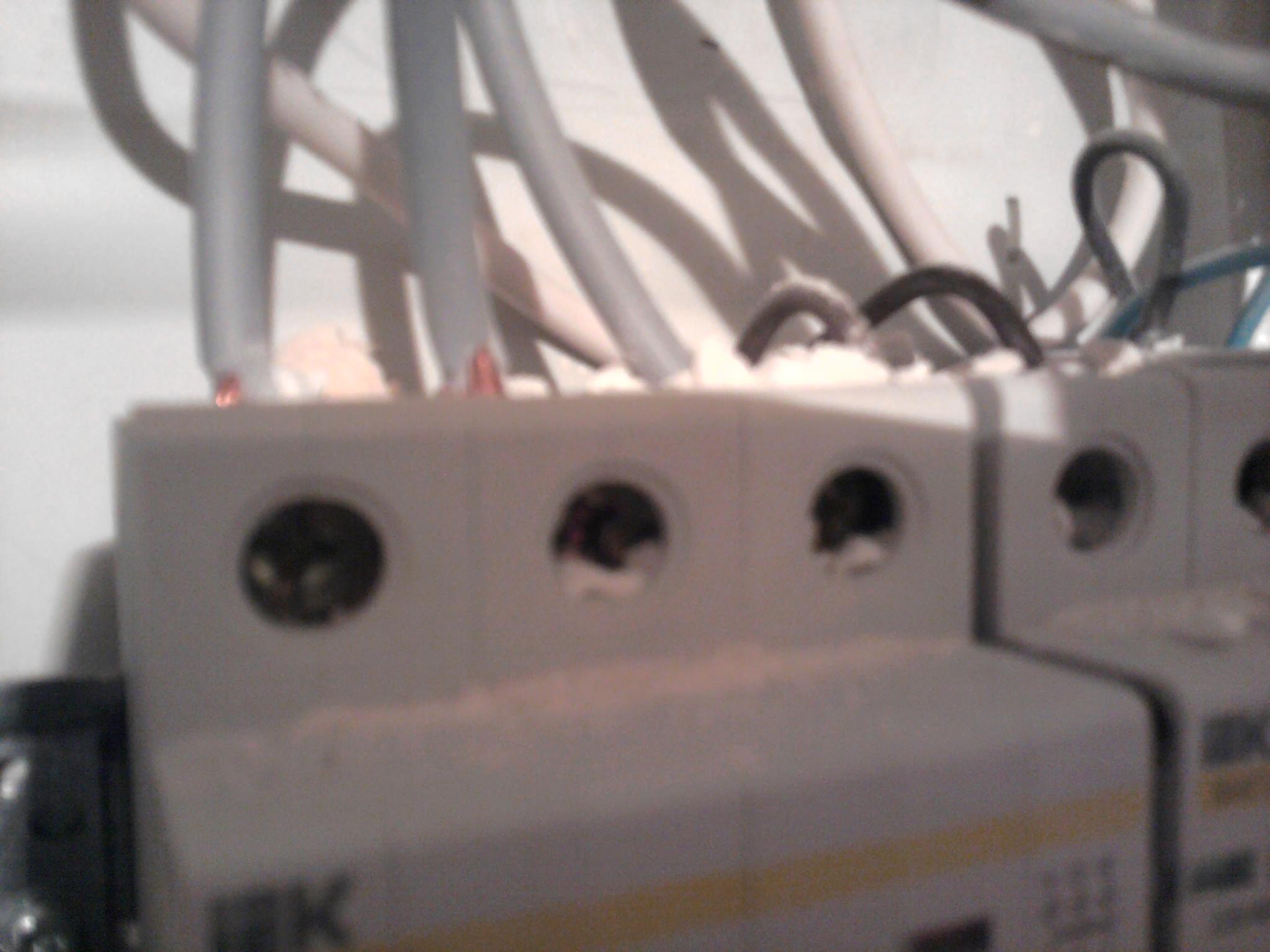

ну а чому тоді в багатьох багатоповерхівках вся проводка зроблена багатожилкою??? все ж будується офіційно, згідно правил і сертифікованими/ліцензованими підрядчиками??? все здається в експлуатацію...все працює....:o
багато знайомих покупляли квартири в новостроях...в жодному не бачив моноліта...
все тільки через зручність монтажу??? по ціні то ж там практично однаково виходить...
От Вас первый раз слышу о многопроволочной жиле в новострое. Это фейк - ни один проектировщик не нарисует и ни один пожарник не примет.
що є - то є...принаймні в квартирах така розводка...(і не кажіть, що власники квартир самі міняли проводку...)

Могу подтвердить данный факт фотографиями из новостройки Днепропетровска, причем новостройка с планировкой, т.е. все комнаты отгорожены и имеют установленные розетки, выключатели и т.д.
Фото будут только завтра.

Интересно было бы глянуть на фото присоединения к контактам розеток.
Да и марку кабеля, а так же кол-во жил - ну очень интересно, правда-правда, потому как о подобном изыске слышу впервые...

так ходить аж в Днепр не надо. тут родной КГС двухжильными кабелями розетки делает. попросите фото у Partizan1981
ну а про наконечники для многопроволочных жил я вообще молчу. их нету даже в щитках "найкращого житлового комплексу 2010 року Park Avenue"
добавлю фото
Змінено користувачем Nikalya
ну а про наконечники для многопроволочных жил я вообще молчу. их нету даже в щитках "нійкращого житлового комплексу 2010 року Park Avenue"
ГОСТ Р 50345-99. Автоматические выключатели для защиты от сверхтоков бытового и аналогичного назначения
8 Требования к конструкции и работоспособности
8.1.5.4 Выводы на номинальные токи до 32 А включ. должны допускать присоединение проводников без специальной подготовки.
Проверку осуществляют путем осмотра.
Примечание - Термин "специальная подготовка" подразумевает пропаивание жилы проводника, использование кабельных наконечников, образование петель и т. п., но не изменение формы перед его вводом в зажим или скручивание гибкого проводника для укрепления его конца.
У нас - в ДСТУ 3020-95 Апарати комутаційні низьковольтні. Загальні технічні умови
