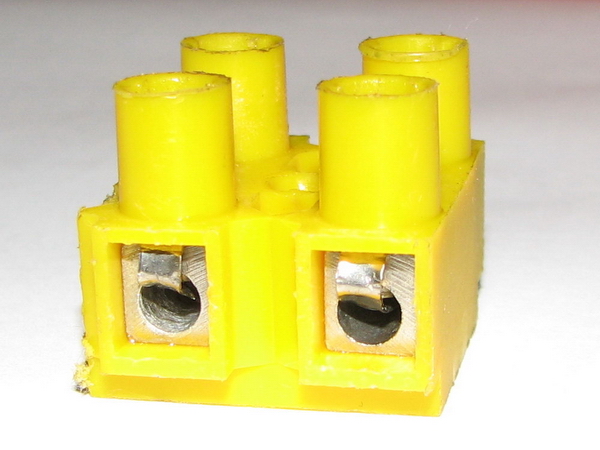

Нельзя только скруткой [ATTACH]85175[/ATTACH]
винтовой клеммой[ATTACH]85176[/ATTACH]
Я как раз летом посоединял проводку винтовыми клеммниками, чем мне теперь это грозит?
Как минимум перебрать все соединения и прогильзовать провода.

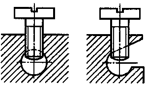

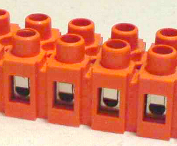

Торцевые зажимы по МЭК 60999-1—99
547983256_.png.1693f601aacdbf0e826183d23b2814f0.png 263558544_2.png.e35b7b71869aef94a8018644ea3c1ca5.png 1163182100_3.png.20d5bdce1176cac1b44a6e26094a2ff6.png 613922691_4.png.71bae1d796823548def55687a6a6cf42.png
После КЗ или перегруза падает усилие прижима винтом проводника, возрастает переходное сопротивление и нагрев клеммы.
Строго говоря соединение клеммой винтовой допускается, но я бы не советовал их использовать, особенно нонейм.
Если Вы используете клеммы с 2001г. попробуйте измерить падение напряжения на клеммах или сопротивление петли фаза-ноль через эти соединения и сравнить с новыми, аналогичными проводниками и клеммами.

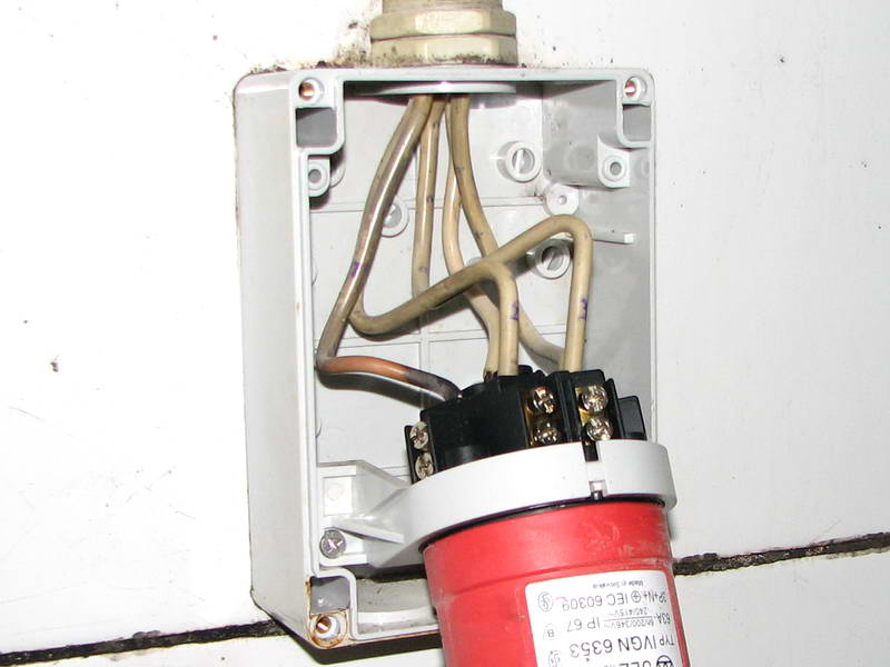

Вот замененная промышленная розетка с последствиями криворукого подключения монтировавшего её электрика в которой провод зажимается торцом 2-х винтов.
Провод алюминий 10 мм2, пришлось заменить 2 розетки, на остальных зачистил жилы, даже не смазывал. Порылся в актах выполненных работ, это делал 8 лет назад, после замены и профилактики больше не поджимал, 5 лет назад поменял одну розетку так как рабочие не до конца вставили вилку и не закрыли замок.
Подключаемые к этим, около 10, розеткам машины потребляют 10-20 кВт, работают часто, если работают то круглосуточно без выходных, во время работы в помещении высокая температура, влага.

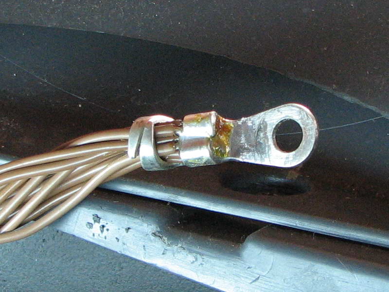

Везде по сути применяется только обжимка, и никакой пайки.

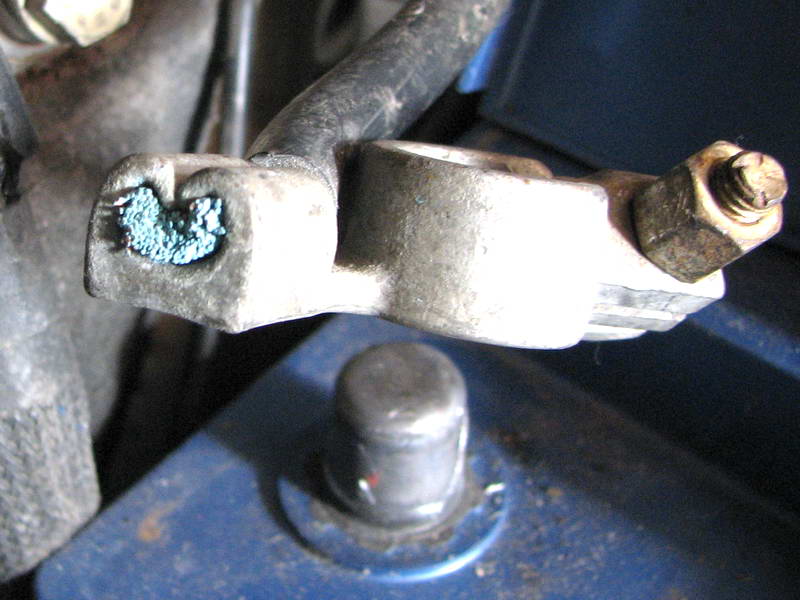

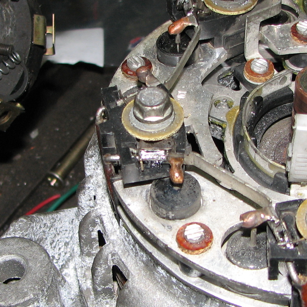

Как минимум в старых Мерседесах все в основном на пайке и я ни разу не видел проблем из за пайки в проводке автомобилей разных производителей. Вот корпусная клемма Мерседеса, обжата и пропаяна.
А вот процент неисправностей по причине окислившегося обжима довольно велик.

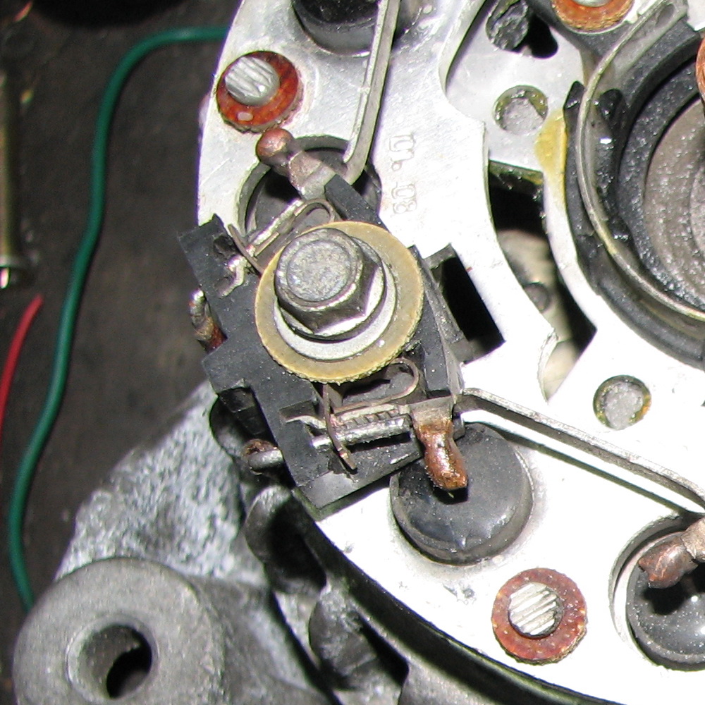

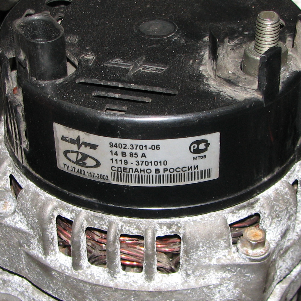

Россияне вообще учудили, в генератор засунули халтурные плоско пружинные соединения на подобие ваго.
gen_wago.thumb.jpg.1e5fae3738c7c86f2345ccfd3019e8a1.jpg gen_wago_2.thumb.jpg.ec555086376cf468208bed68484e76b9.jpg
Мы эти соединения по умолчанию пропаиваем, даже устанавливая новый генератор, так как большой процент неисправностей таких генераторов именно из-за этих халтурных плоско пружинных соединений на подобие ваго.

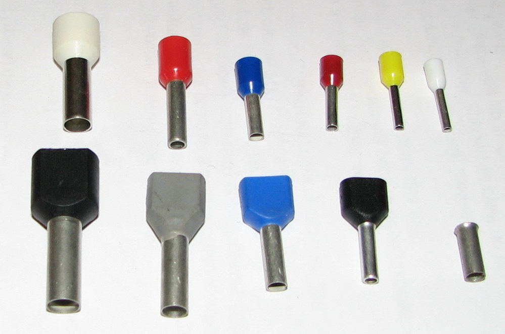

Понятно, спасибо! Если уже проложена проводка многожильными проводами, что тогда делать? Все содинения к которым доступа нет скручены и пропаяны. Какие ещё меры предпринять?
Дык говорили уже - опрессуйте наконечниками доступные кончики провода - сделайте обтяжку всех винтовых соединений, далее - сидим- ждём (долго :)) сработку УЗО - дождались - начинаем беспокоиться...
