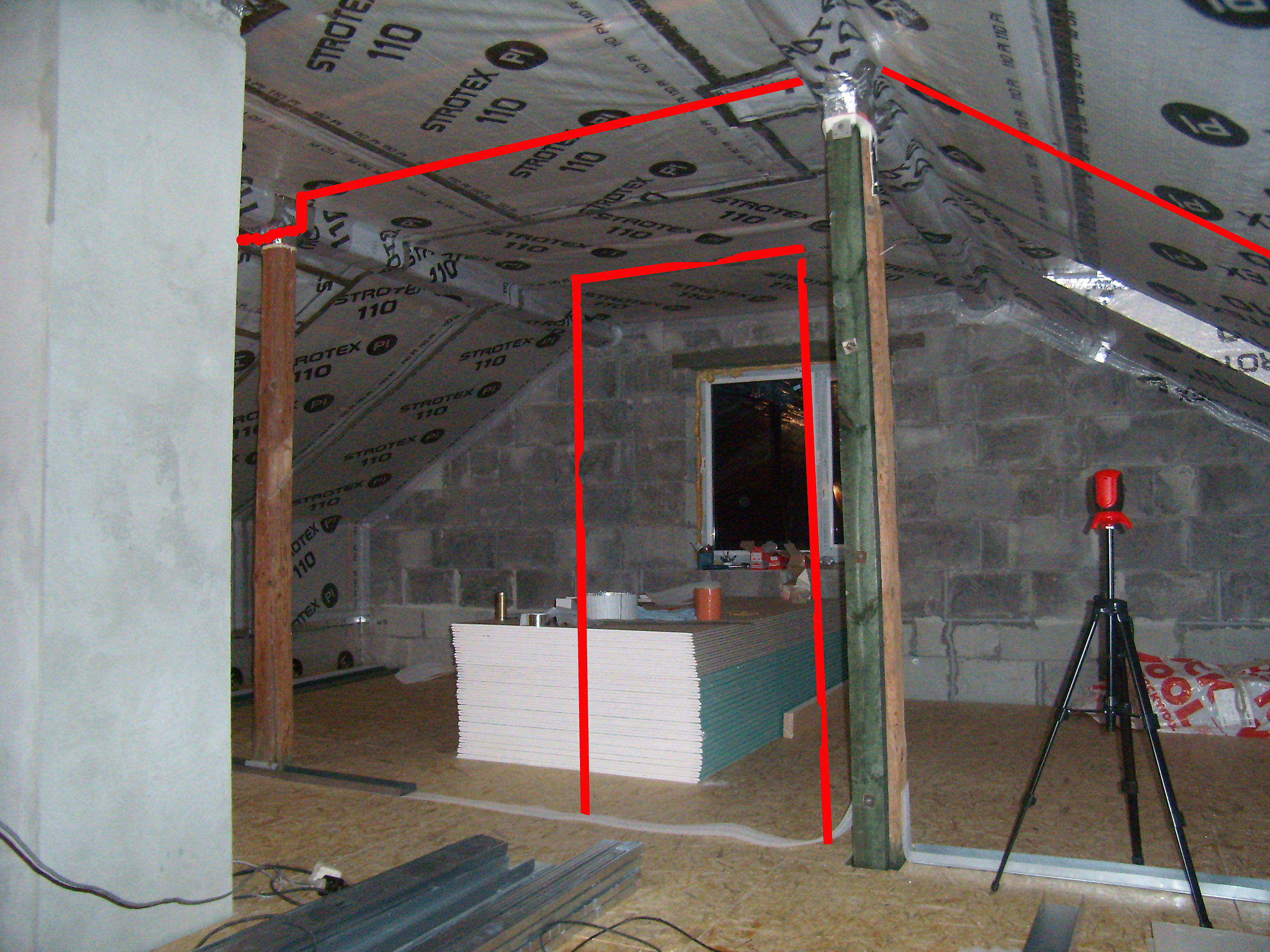

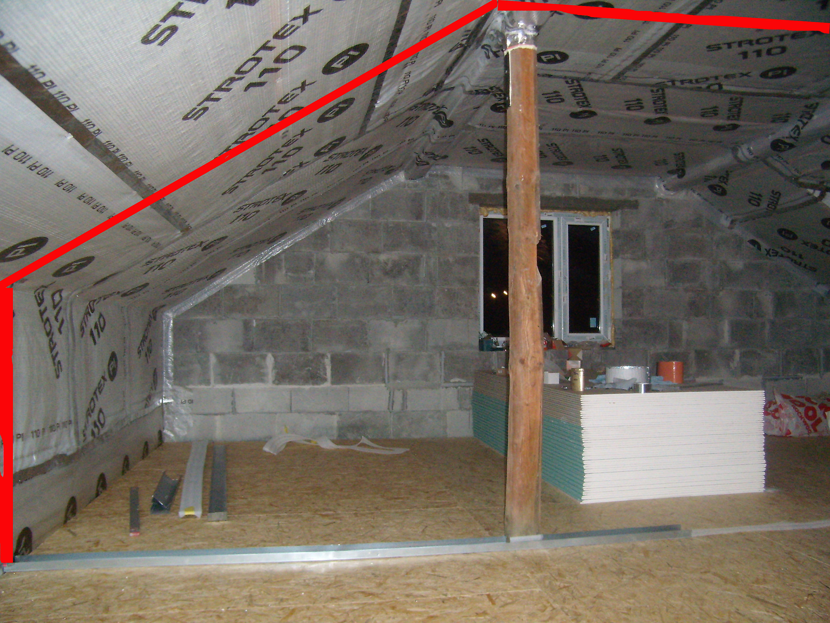

Начал монтаж перегородки и возникла проблема. Получается так, что в месте крепления верхних направляющих оказалась балка уложена не на ребро, а плашмя и сответственно жёсткость её слабее.:fool: Можно тогда изменить конструкцию, тоесть: вначале смонтировать каркас потолков в одном уровне, а к нему крепить верхние направляющие перегородки? Будет ли прочной такая перегородка если в ней ещё планируется дверь?:o
Не видя Вашей конкретной ситуации внатуре невозможно дать конкретный и правильный совет:(.
Вот мой вариант, красным выделена планируемая перегородка.
Можно сначала сделать каркас потолка из профилей на всю мансарду, а потом к нему крепить каркас перегородки? Или сначала перегородку, а потом потолок?
Можно сначала потолок.
Согласен.Тоже с потолка начал бы.Даже и картон вешайте,а потом через него,к те-же профилям и винтитесь...Простейшее решение,как правило-самое верное.;)
