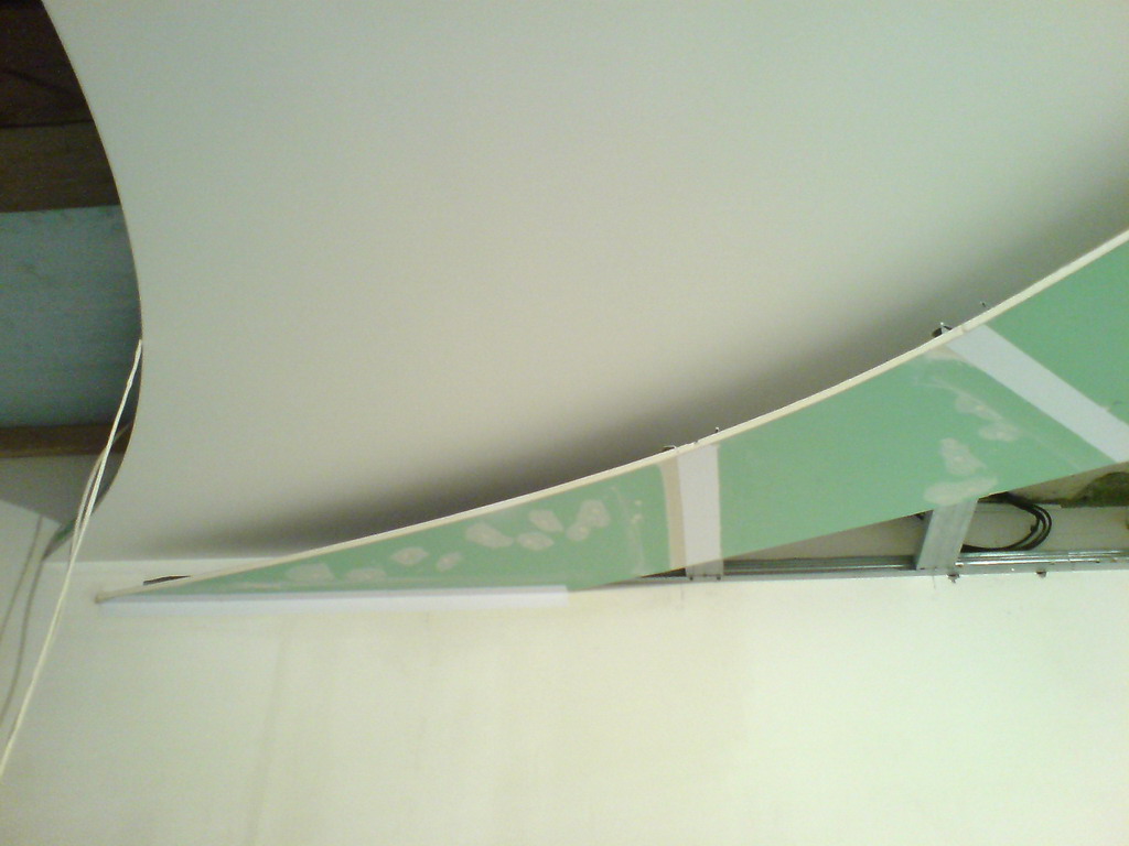

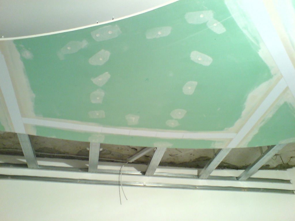

bampo Опубліковано: 8 січня 2011 Поділитись Опубліковано: 8 січня 2011 Спецы, посмотрите фото на предмет косяков, стыки сначала проклеиваются штукатурной сеткой, потом бумага, углы-бумага. Посилання на коментар Поділитися на інших сайтах More sharing options...

мастерок Опубліковано: 9 січня 2011 Поділитись Опубліковано: 9 січня 2011 Спецы, посмотрите фото на предмет косяков, стыки сначала проклеиваются штукатурной сеткой, потом бумага, углы-бумага. Как по мне,то всё нормально.У Вас боковой свет в три яруса?Шпаклёвка и покраска должна быть идеальная. 1 Посилання на коментар Поділитися на інших сайтах More sharing options...

bampo Опубліковано: 9 січня 2011 Поділитись Опубліковано: 9 січня 2011 Как по мне,то всё нормально.У Вас боковой свет в три яруса?Шпаклёвка и покраска должна быть идеальная. В двух, самый первый фальш-потолок, за ним кабели сигнализации, освещения. За бортиком приклею светодиодную ленту(ночная подсветка от датчика движения), основная-пять галогенок в среднем ярусе(отверстия ещё не прорезал). Посилання на коментар Поділитися на інших сайтах More sharing options...
