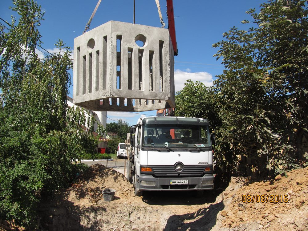

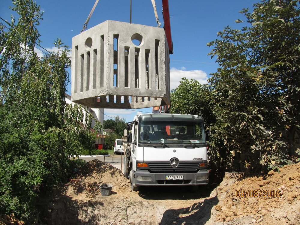

Объемный дренажный модуль "Никос" для обустройства бытовой и ливневой канализации.
Дренажный МОДУЛЬ 1500 литров — ВАЖНЫЙ инструмент для безукоризненной работы дренажа при любом типе грунтов!
Объем - 1500 л ;
Размеры – мм 1700 х 900 х 1700 ;
Соединение - DN 100/150 ;
Вес - 500 кг ;
Материал -100% гидробетон .
Независимость от импорта!
Дренажный модуль - полностью украинская разработка.
При сопоставимой цене с импортными блоками накопительный объем больше в пять раз, площадь дренирования очищеной воды более чем в шесть раз.
Стоимость одного модуля 2 400 грн.

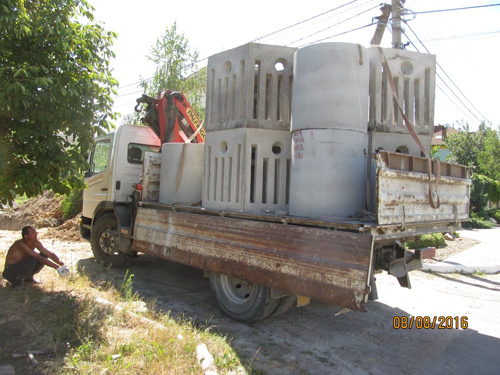

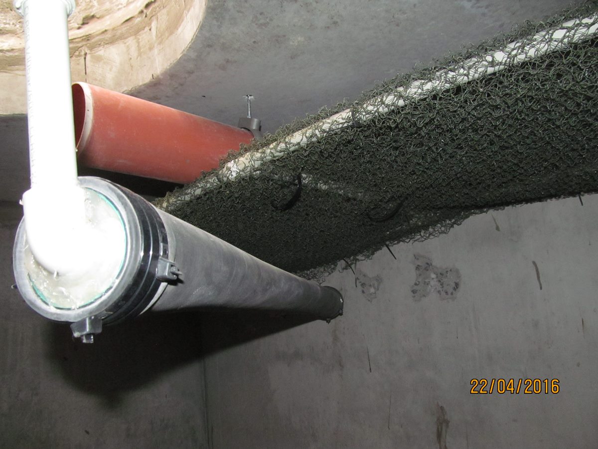

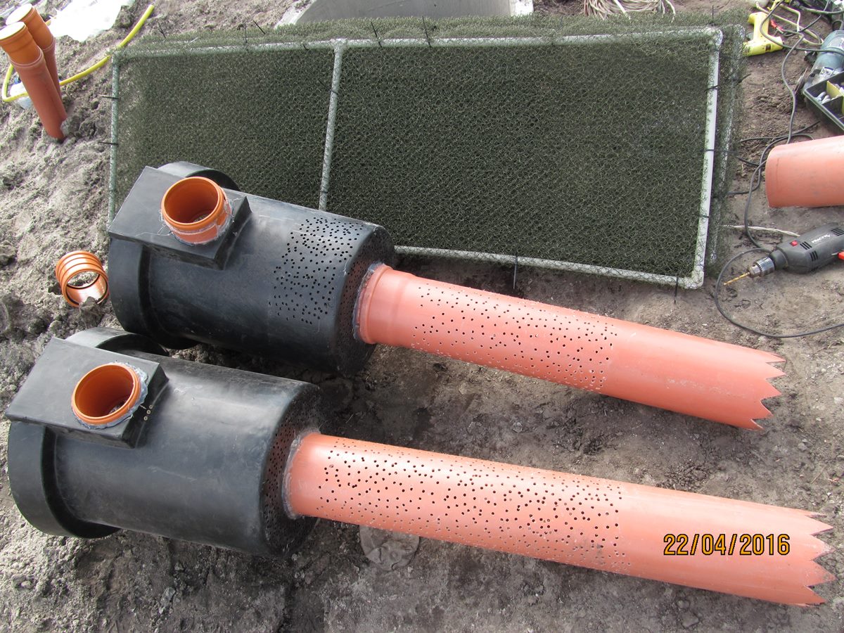

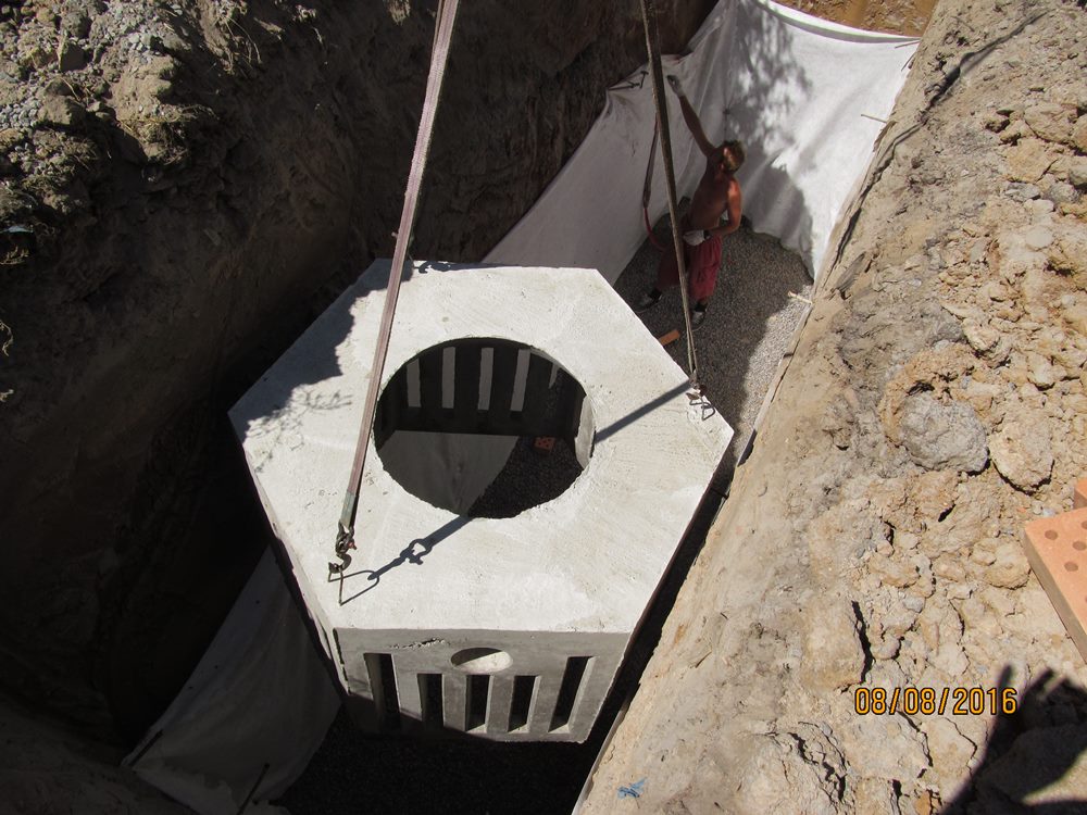

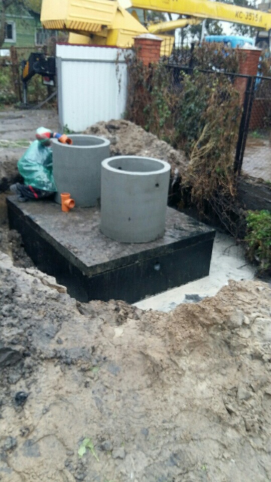

Станции биологической очистки на основе емкостей ЖБ объемом 5 000 л собственного производства с дренажными модулями ЖБ 1500 литров собственного производства.
Змінено користувачем IesuiT

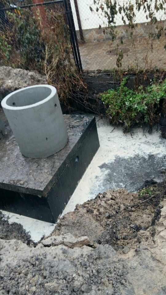

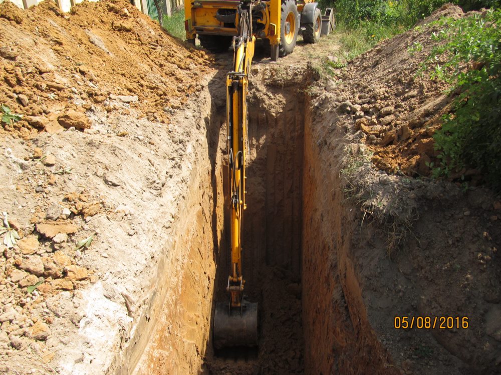

И немного о монтаже автономной канализации при высоком уровне грунтовых вод...

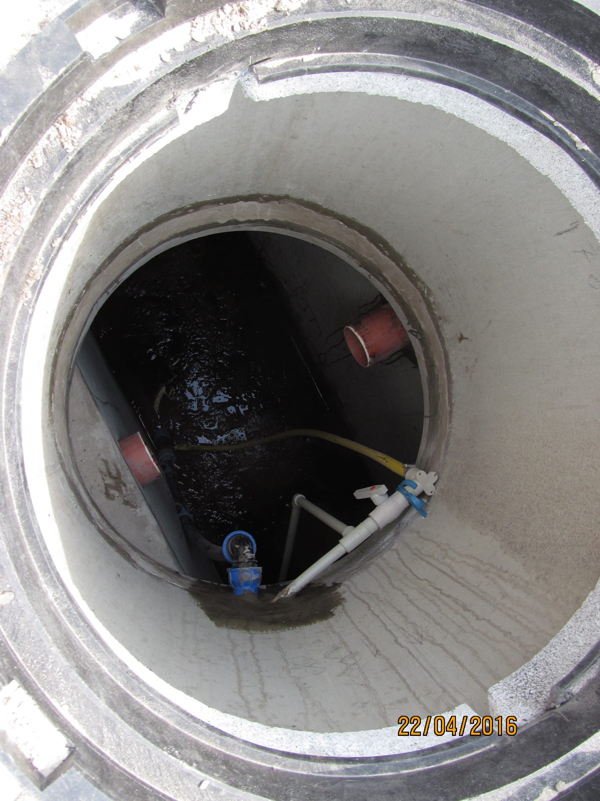

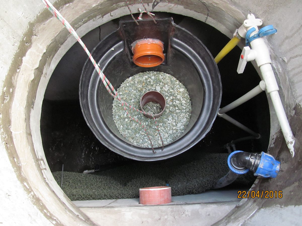

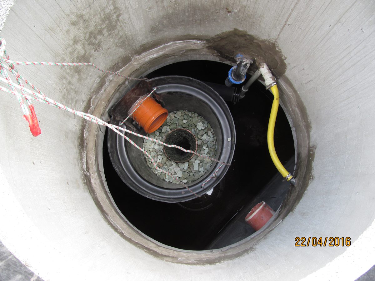

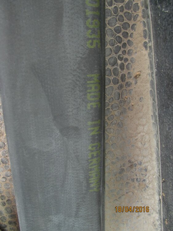

IesuiT, подскажите
хочу поставить ревизию между домом(из дома выходят две трубы 110) и септиком.
Имеет ли смысл ставить 315 лоток? Если да какого производителя порекомендуете и вид лотка с раструбом(вариант 1) или без+гофра(вариант 2)?
или
или не заморачиваться и поставить тройник 110 вертикально + кусок трубы выйти на поверхность + 110 заглушка.
Спасибо.

На первом фото у вас явно лоток производителя Металл-пласт (М-Пласт). Это наш, украинский производитель. Использует импортные формы и хороший материал с двойной стенкой. По соотношению цена/качество, наверное, лучший. рекомендую. Мы пользуемся только их продукцией. Трубу для колодца тоже стоит брать у них. Как и люки.
Тройник/отвод/труба/отвод - упрощенная ревизия тоже имеет право на жизнь.
Выбор за вами в зависимости от рисков - насколько вероятна возможность засорения трубопровода из-за домашних/детей/гостей и насколько совершенны навыки владения сантехническим тросом или же возможности привлечения специального оборудования для прочистки.
В идеальных условиях, с соблюдением стандартов, возможность засора почти исключена.
