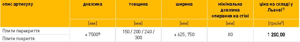

Уважаемый Sash!
У меня созрел вопрос, как спецу:)
Такая фишка как панели перекрытия из газобетона - это реально купиить у кого-то, кроме Ytong?
Вот сие произведение www.ytong.ua/ua/content/produkty_plyty_ytong.php
аналогов у Стоунлайта и Аерока на сайтах не вижу, поэтому пристаю к вам, как человеку, имеющему постоянный контакт с производителем и знающему то, что простым смертным знать не дано:D
Может, вы расскажете что-то вообще о них - типа спрашивают их застройщики, интересуются или это супер-новинка и диковинка, цена на них в сравнении с пустотными перекрытиями и деревянными, технические характеристики? Пожалуйста, просветите.:rolleyes:
На форуме тут только раз вроде девушка упоминала такие плиты, а удел тех, кто построил или планирует из ГБ 400см 400 плотности - деревянное перекрытие, чтобы не перегрузить газобетон.
А вот хочется аналог - чтоб и легкие были и негорючие , как дерево.
Заранее спасибо!
З.Ы. по цене и размерам
Здравствуйте. Не знаю, достаточно ли будет моей компетенции. Отвечу исходя из сегодняшнего положения вещей. Может какие-то заводы, имеют скрытые планы по выводу новой продукции, пусть меня поправят тогда…
С первый дней открытия завода в Новой Каховке планировалось запустить вторую очередь для производства подобных элементов. Чтобы все составляющие в доме были произведены из газобетона, привезены с одного завода. Идеалистическая картина заключалась в следующем: клиент приходит в офис, указывает на понравившейся проект, завод организовывает поставку всего необходимого на объект (удобно, быстро, технологично). Пока что не сложилось…
АЭРОК в прошлом году стал в Обухове производить армированные перемычки (такое себе первое приближение). 2011-й год ознаменовался отсутствием продаж в связи с отсутствием продукции, из-за загруженности производства под газобетон. В 2012-м году произвели достаточное количество, но в первом полугодии цена была высоковата. Летом подкорректировали цены, сделали акции по приобретению перемычек. Но вследствие малой заинтересованности дилеров к раскрутке нового продукта пока что широкую популярность армированные перемычки не приобрели.
Само направление перспективное, но есть нюансы… Возможно с вступлением в должность нового коммерческого директора, что-то изменится.
В области производства керамических блоков существуют еще «Системы Porotherm-перекрытия». На практике они практически не завозятся из-за дороговизны. Единичные случаи строительства по такой системе в приграничных районах.
5-6 лет назад достаточно распространенным было строительство из неавтоклавного пенобетона, который отличался крайне низкими прочностными характеристиками. Даже плотность Д800 не дотягивала до показателей теплоизоляционно-конструкционного блока (в лучшем случае М25), для Д600 прочность М13-М18. В таких условиях лучше максимально облегчить нагрузки на стены. Получили распространение технология Терива, которая подходит для таких целей, но является более дорогим решением, чем панели перекрытия.
На современных производствах автоклавный газобетон плотностью Д400, Д500 имеют достаточную прочность (около М30 и выше), чтобы выдержать необходимые нагрузки (будь то пустотные панели перекрытия или монолит). Поэтому нет необходимости ограничивать свой выбор облегченными вариантами. Используйте надежные, проверенные решения, которые подойдут Вам по цене.
