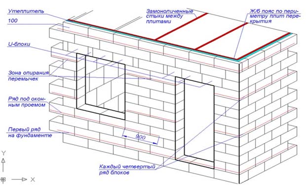

ростріскуються стіни по горизонталі в районі подоконіків з чим це повязано.порядок армуваня стін при монтажу блоків та армуючий пояс як правильно
Причины могут быть разные, лучше посмотреть сначала фотографию. Рекомендации по армированию кладки указаны на рисунке.
