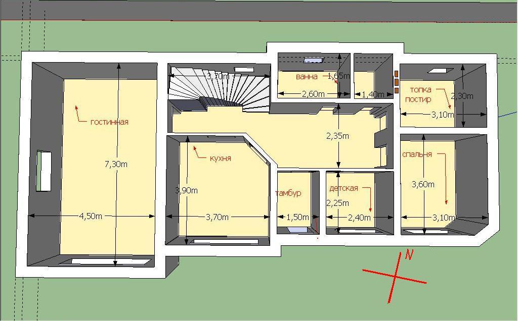

Я когда то тоже пришёл на голое поле...
первым летом пожил пару выходных в палатке,кое что прояснилось,на следующее построил маленький дом,провожу там все выходные в тёплое время года,наблюдаю за солнцеворотом,розой ветров,положением домов соседей и пр. мелочью.
Теперь строю большой и учитываю мои наблюдения.
На моё мнение другого пути нет,если без учёта опыта-наблюдений,то построенный дом будете корректировать,но уже с учётом наблюдений и опыта после постройки дома,что дороже.
по планировке есть вопросы?
Вход в дом должен быть ограничен сектором юг-восток,гостиная лучше в центре,дом стремиться к квадрату,в идеале к кругу...Ваша спальня граничит с шумной топочной,как то не очень.....и т.д...
или тут,просто и доходчиво,только стоит подкорректировать под местные условия и творчески осмыслить написанное dhama.siteedit.ru/page8
я делал себе планировку так(и проект дома),исходя из своей эргономики,как мне удобней жить/ходить/читать/спать/работать/мыться/принимать друзей/пр.. рисовал пространство,потом его компоновал...и в итоге получил круг/квадрат:D В противном случае,Вы будете привязывать себя к построенным стенам,не факт,что это будет эргономично Вашей семье,и стены будут вас подстраивать под сам дом,т.е. Вы для дома...поскольку я считаю,что дом для человека,то и его пространство надо организовать для конкретного человека,нарисовать это,а потом,если не можете себе сделать проект,искать максимально подходящий проект под ваш личный "феншуй":good:
есть конечно
1) После входа в дом, Вы где раздеваться планируете и под какую стенку ставить шкаф?
2) Почему детей не любите? :( Вернее, за что своего ребенка засовываете в комнатку 5,4м2 :shout:???
Татьяна5
2, детей как раз очень любим
а комнатка которая 5,4м2 это пока маленькие еще
нам показалось что такие "ясли" возле родительской комнаты хорошо
в дальнейшем их весь второй этаж

у меня на даче предусмотрен "чуланчик" для малой, типа Вашего, - МАЛО, катастрофически мало, там развернуться негде :(, но у меня - это объективная реальность + это дача, так как получилось на втором этаже 2 спальни + чуланчик, а 3 нормальных комнаты не получилось.
это место только для сна
из мебели кровать+комодик

не станет там комодик, у детей клаустрофобия будет 8-)
Углы обычно самое уязвимая часть стен. И выводить их сложнее, и теплопотери больше по ним. Чем обоснована такое "угловатое" решение? Большой темный коридор - бесполезная площадь, требующая отделки и обслуживания. Делал бы одно общее пространство гостиная+кухня+коридор (студия), но это личное - у вас жена наверное очень любит готовить и ей не нравится с вами в это время общаться. Предусмотрел бы выход из кухни на террасу, которую непременно сделал перед домом.
терасса замечательная штука очень хочу,
только перед домом двора остается около восьми метров
На счет солнца, не знаю, но концепцию дома, я бы, все-таки, поменял. (Цепляться к Вам, с тем, что вход должен быть на Восток, и спать головой туда-же желательно, не хочу :lol:, хотя по моему если делать вход от гаража у Вас прекрасно получится).
Кстати, когда будете нести рояль (и покупки, каждый день) от въезда, попомните мои слова.
Гардеробная у входа-обязательно. Спальню, сразу делать большую, лучше соорудить временную перегородку. Поделить большое пространство на зоны гораздо легче чем объединять маленькое. Ну и насчет углов, АНДРЮША прав. Да и перекрытия в этом случае, не очень бюджетные получатся.
По-моему, из-за особенностей участка, Вам нужно смирится, что вход у Вас будет с одной стороны, а Фасад с другой или на улицу. Я себе так выбрал. Фасад на улицу, а вход сбоку. Себе придумали 2 спальни на ЮГ, туда же ванные (где-то нашли чтобы сырости не было) а кухню на Север, там и так мартен стоит, а гостиная, объединенная с кухней получилась, тоже на север с фасадной стороны. Без архитектора очень тяжело. (Да и зачем?) Мы вынуждены были делать два стояка воды и канализации. Нужно разнести, на плане, септик и скважину (есть норматив СЭС)

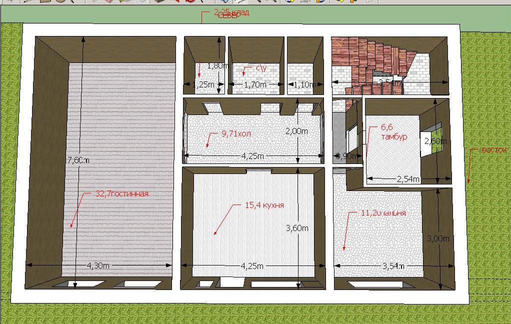

проведена небольшая работа над ошибками,
выставляю потому что уже нарисовл,
то что нужно менять концепцию это факт,
менять особо нечего,
большое спасибо за конструктив-критику
Достаточно, "гвоздей" для размышления или еще забить?:lol:
:lol:
забивайте
Чтобы, продолжать "забивать гвозди", мне хотелось понять, откуда у Вас такое маниакальное желание делать уступы на доме. Это, как минимум хлопотно (про деньги и говорить не приходится). Я могу понять, когда к размерам Вы привязаны стандартными панелями? Но уступы то зачем ?
Нарисуйте вход справа, согласно последней схемы (слева гардероб, справа топочная) или наоборот, получается тамбур, общая зона, санузел, кухня и гостиная (объединенная общим стояком) а потом думайте, куда и зачем, впихивать спальню). Неплохо, как по мне, привлечь архитектора, беда со стандартами, ступеньками и пр. Неплохо, заставить архитектора нарисовать понравившийся Вам фасад. Кстати, Вы геологию делали, может у Вас там цоколь, или наоборот.:beer:

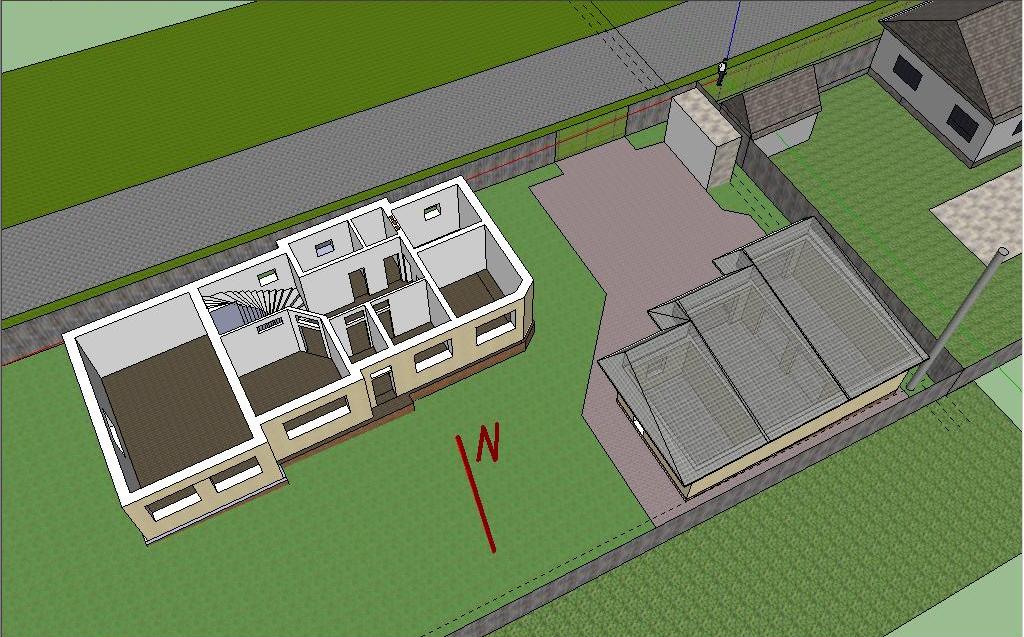

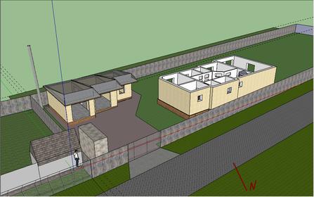

немного не про планировку
возле гаража вроде столб электрический
мне архитектор сказал от столба 4м надо отступать при застройке, даже для гаража
столб фигня его ни в каких планах нет личная инициатива пред владельца
думал его убрать, но подумал может пригодится,

Столб, это меньшее из зол. Он легко переносится. Но об этом, тоже, нужно знать.

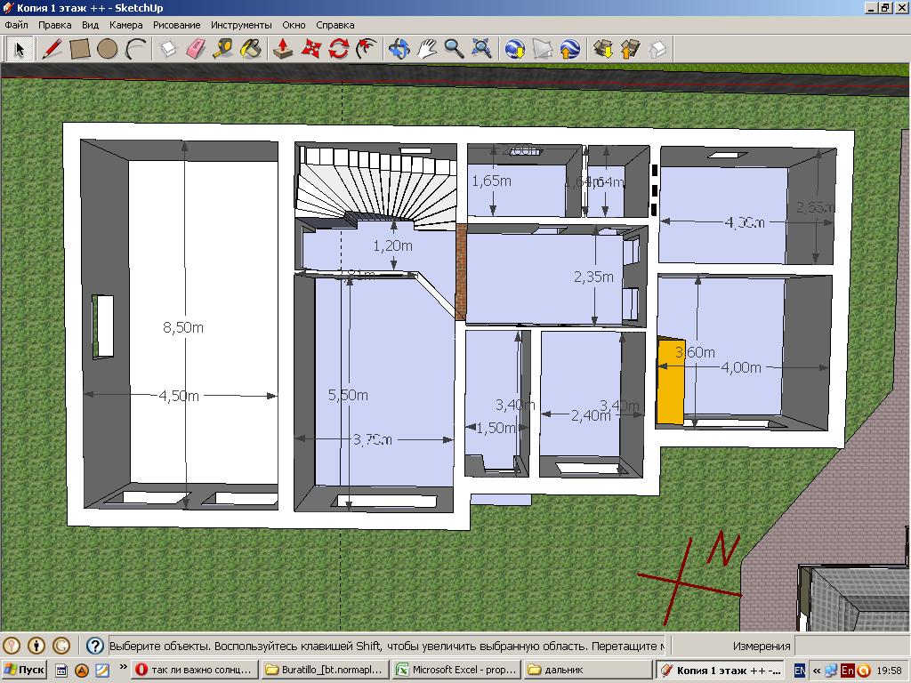

немного подумал, порисовал
надеюсь на внимание и критику,
решил всерьез обдумать подвал,
являюсь противником и не очень хочу заморачиваться
но замеряв уклон .....
афигел (на глаз он кажется меньше)
на 12-ти метрах ~80см, вот и подумал топку и постирку в подвал,
не под всем домом, только под той частью что при входе 4*8 м
плохо представляю себе этот фундамент,
С чем связан отказ от окошка на западной стенке? Я бы порекомендовал его оставить.
