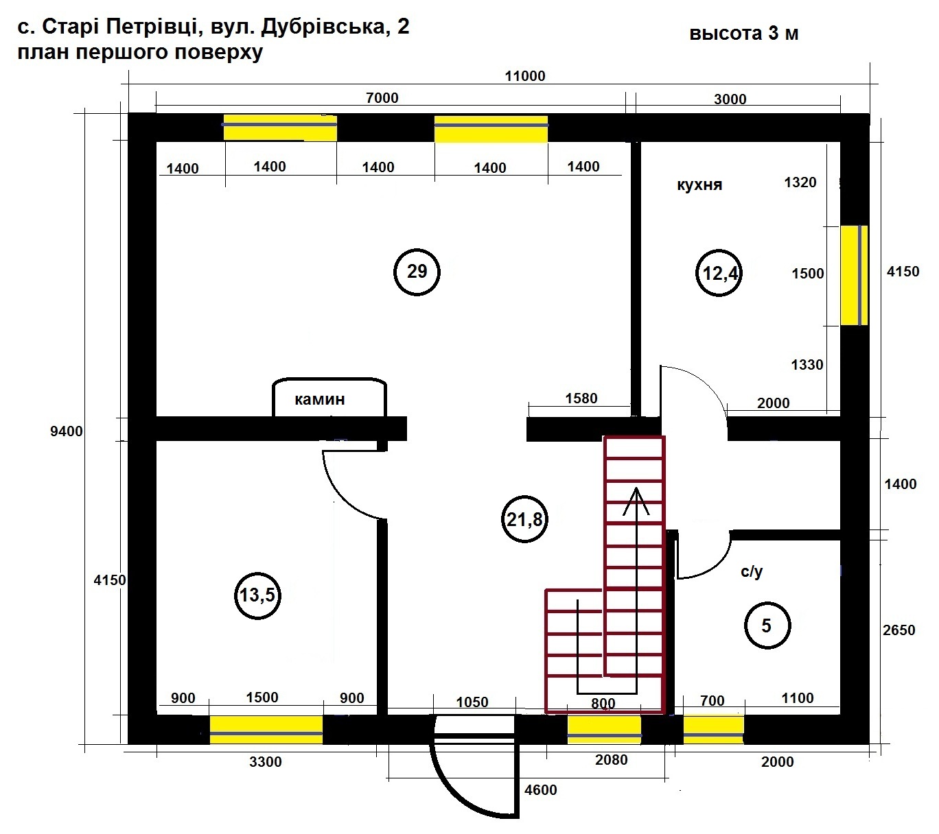

так ли важно солнце?
aleeck
Нужно подумать, как объединить стояки канализации и водоснабжения санузла и кухни и, я бы убрал стенку между гостиной и кухней, у меня так, в квартире, очень удобно.
между кухней и гостинной планирую дверь метра полтора
или совсем убрать стену.
но это потом когда решим с растановкой мебели.
С чем связан отказ от окошка на западной стенке? Я бы порекомендовал его оставить.
будут обязательно! с мебелью решим тогда и нарисуем

спасибо всем откликнувшимся!
но остается открытым вопрос,
удачно ли расположение двора с северной стороны?
летом это небольшой плюс, а в остальное время года?
терасса на западной стороне? летом предпологаю невыносимую жару, это так?
Первый вариант, выложенный в посте номер 1, мне понравился больше. Только его надо немного переделать. А именно - гостиная остаётся на своем месте, а всю остальную часть дома надо провернуть против часовой стрелки на 90 градусов. Лестницу отодвинуть к соседней стенке, чтобы появилось место для прохода к гостиной. Вход получится с востока, с/у в центре дома (теплее будет), детская не будет ориентирована на юг (постоянное прогревание такой маленькой комнаты, это не очень хорошее решение). Дом приблизить к северному забору, а с юга, как вариант - беседка. Удачи. :)
Мои окна смотрели на север-север-запад (точнее на 11 часов, если север принять за 12). Расположение, конечно, не оптимальное, но терпимое.
Зимой солнца почти не видно из окон. Летом солнце заходило на 10 часов,
и примерно с 4-5 вечера и до захода примерно в 9 вечера квартира освещалась.
Из плюсов - летом не так жарко. Вообще самая жаркая сторона - юго запад - летом в Одессе весь день с кондиционером приходится проводить. Я включал кондишн только вечером и на ночь.
Вам нужно установить какую-нибудь астрономическую программу и посмотреть для ваших координат где будет ЗАХОДИТЬ солнце в разные времена года. И делать выводы.
Еще важный момент по вашей планировке - важно делать так, чтобы квартира проветривалась, что при односторонней планировке проблематично. Это конечно сугубое ИМХО - кто-то даже минимального сквозняка боится. Но стеклопакеты с микропроветриванием спасают от простуд.:)

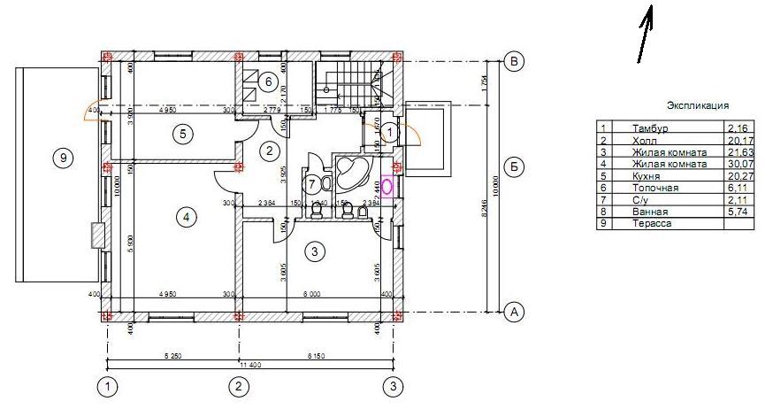

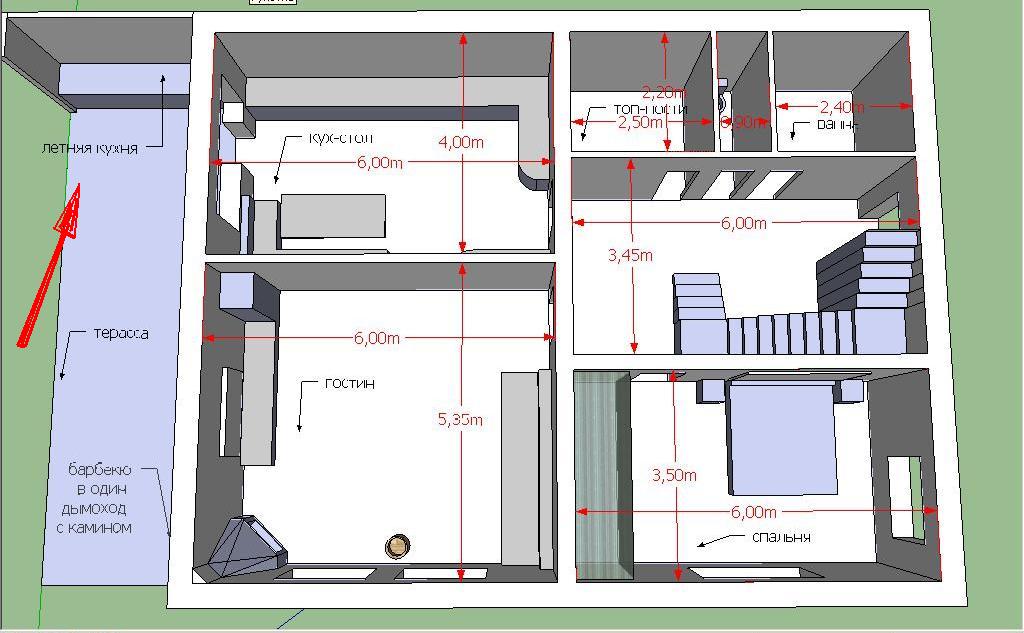

всем здрасте!
обратите пожалуйста внимание и покритикуйте очередной рисунок,
прошу не стеснятся в выражениях так как иду заказывать проект
буквально на днях,
вопросы:
окна? чувствую их мало и как то бестолково....
удобен ли туалет 0,9*2,2?
не часто ли появляетя размер 6м?
камин в дальнем углу гостинной, с обратной стороны барбекюшница, кто то так делал? чем грозит?
(непонятная штука в спальне слева это шкаф.
при входе будет наверно тамбур или слева под лестницей небольшой гардероб)

Мягко говоря не очень. У вас нет ни второго этажа, ни фасадов - поэтому обсуждать нечего. И еще:
- дымоход камина не делают во внешней стене
- кишкообразные спальня и кухня
- размеры туалета тоже не очень.
- тамбура нет
Вам еще пару сотен чертежей надо нарисовать. Тогда и будет о чем поговорить. А еще подберите какой-нибудь готовый польский проект.
второго этажа нет потому что не определились с планировкой первого, от лестницы зависит каким будетвторой.
дымоход согласен, влепили по остаточному принципу
еще не уверен надо он мне или нет.
а в углу он только из-за унификации с барбекю, предложите вариант получше.
Тамбур не нарисован но он есть!
спальня 6*3,5 думал большая а она кишка
пойду жене приколю, вначале кишка потом ..опа
честно говоря думал о двух шкафах которые от шести метров
отнимут почти два вот и будет 3,5*4,с копейками,
кухню сделали кишкообразной из за желания разделить на две зоны
столовую и собственно кухню

Этот вариант выглядит более привлекательно. Обратите внимание на следующие технологические моменты:
1) В топочной обязательно должно быть окно, причем есть четкие указание по размерам. Объем котельной тоже привязан к мощности котла. В Вашей котельной можно ставить котел максимом на 28 Квт. Плюс есть ограничения на расположения газового оборудования в подвалах.
2) Топочную лучше поменять местами с ванной. Для удобства ввода кучи комуникаций и ванна будет теплее. Возможно даже имеет смысл вход в топочную сделать с улици.
3) Продумайте где у вас подключение к электричеству и газу? Где будет скважина и куда уйдет канализация.
4) В стенах надо предусмотреть кучу каналов с выводом на крышу. Это сразу приведет Вас к необходимости обдумать конструкцию крыши и дымоходов. Так как сейчас расположены тех. помещения на крыше будет частакол из труб с северной стороны. А еще ж и со 2 этажа будут выходы! Плюс вы не упоминули как будете делать перекрытия между 1 и 2 этжами? Какая будет разбивка плит и какие стены будут несущими?
5) Вы писали что на участке есть ощутимый уклон - учтите это при устройстве канализации в т.ч. дождевой.
6) Обратите внимание, что, если вдоль участка по дороге идут комуникации, то от них надо отступать, что может повлиять на размер дома. Тоже самое с Вашим гаражом, от него надо отступить по противопожарным нормам.
Возможно, небольшой размер участка можно использовать как плюс и совместить топочную с гаражом?

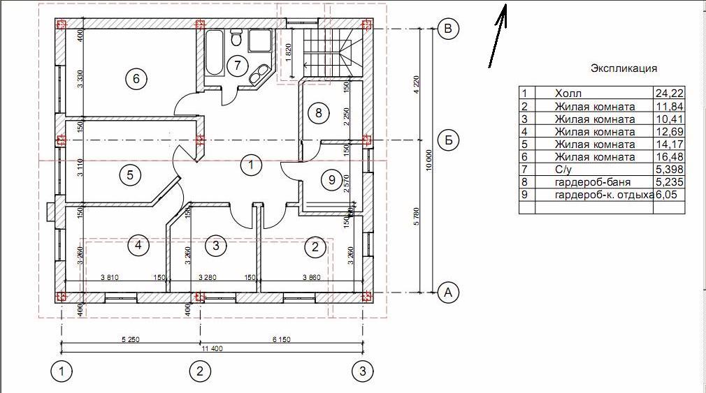

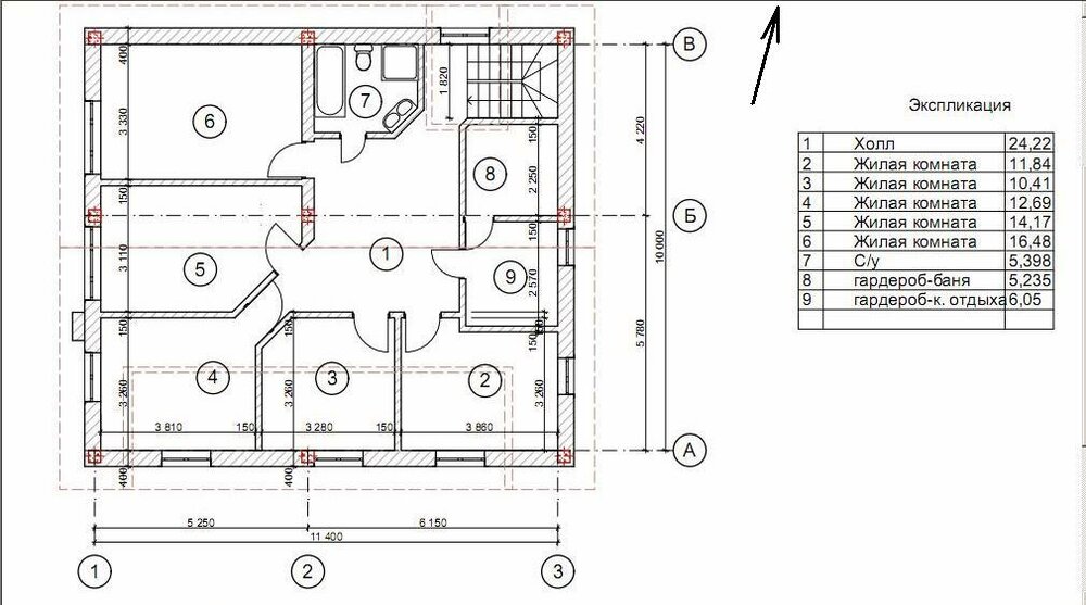

спасибо всем за критику!
хочу представить очередную генерацию моего проекта
прошу судить ПОСТРОЖЕ так как рисовал с посторонней помощью.
особенно меня волнуют окна их размер и расположение,
По Вашей просьбе ;) :
Планировка - совсем не плохая. Единственное - что много жилых комнат сориентированы на запад - будет вечерний перегрев (потом трудно засыпать в перегретой комнате. Это -недостаток.
Жилые комнаты лучше ориентировать на восток и юг.
Может можно зеркально развернуть план по оси юг-север?
Тогда с/у были бы нга запад - им перегрев не страшен :) а жилые - на восток. :)
Несколько замечаний:
1.уберите ВСЕ окна с севера - они там совсем лишние!
2. с запада - сократите количество окон вдвое.
3.На юге сделайте террасу над первым эатжем и хороший свес крыши над вторым - и увеличьте на юге количество (а главное -ВЫСОТУ окон - на всю высоту до потолка... :)
УДАЧИ!
какое оборудование предполагается в топочной?
6 м2 - это сравниетльно мало...
подумайте хорошо о том, НУЖНО ли Вам действительно биде...
ВЕщь для женщин - вредная...
гораздо удобнее, практичнее и здоровее - это маленькая душевая головка возле унитаза (есть специальные для этих целей!)
По второму этажу - зачем вам столько комнат? Я б лучше сделал гардеробную с входом с комнаты и одну общую. Так же с сан узлом
там планируется обитание детей, в кол-ве три шт + гости,
одну комнату оставим под игрушки или спорт зал или цветы или ...
мы почему то решили что на всех одного с\у должно хватить
тем более туалет первого этажа всего лишь полестнице вниз
