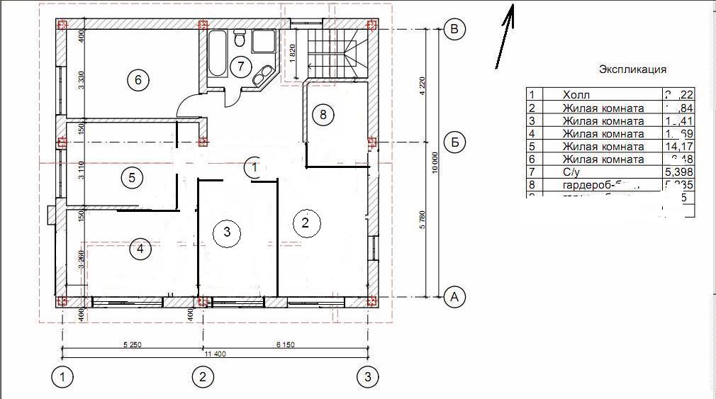

так ли важно солнце?
aleeck
на счет того что сам не знаю чего хочу это точно про меня,
я четко представлял свой дом, мысленно жил в нем,
пока не начал его ориентировать по сторонам света,
во многом благодаря вашей ветке про пассивный дом
вот тут то и все началось
точнее выявилось все мое незнание

Этот вариант понравился больше. Но, не нравятся мне Ваши окна. Есть простой метод для подбора окон в помещении - соотношение площади остекления и площади пола комнаты должно быть в пределах от 1:5 до 1:8 (в зависимости от сторон света). Удачи :)
помоему советская норма говорила 1/6 площади стен
советская норма говорила 1/6 площади пола...
но это только для достаточной инсоляции (то-есть получения дневного света.
А если говорить о необходимости теплопритоков в зимнее время - то тут совсем другие правила.

Если говорить ТОЛЬКО об инсоляции - то допускаются и окна на чистый север...
а вот с точки зрения оптимизирования кол. теплопритоков-теплопотерь - ни как... :)

Прочитал эту ветку и ветку о Вашем доме. Согласен, ориентация окон на юг уменьшает потребление энергии на отопление в холодное время. Но как быть летом (вспоминаю жаркое лето 2010), когда солнце через большие окна на юг будет очень сильно прогревать дом (если не планировать дом именно как Ваш с террасами и т.п. над окнами, которые препятствуют проникновению лучей летом)? Допустим, южная сторона будет просто вертикальная. Как сделать, чтоб в доме летом не было жарко без использования кондиционеров?? Думаю, роллеты спасут, а есть ли еще другие дополнительные и недорогие решения?
П.С. а односкатную крышу с уклоном в градусов 20 лучше ориентировать на север?
У меня в доме довольно большие окна. Зимой солнечный свет попадает в них очень хорошо и ощутимо нагревает помещения (дом сейчас не отапливается). При минусовой на улице в доме в солнечную погоду плюс.
Летом солнце намного выше относительно горизонта и света попадает в разы меньше, чем зимой. В целом при жаре под сорок в доме температура ни разу не поднялась выше 30 и долго держалась в нормальных пределах 23-25 градусов.
Как итог - в нашем климате размещение окон на южную сторону очень и очень целесообразно!
Даже на втором этаже?
Сейчас живу в доме, на окнах роллеты. Если их летом не опускать, то комнаты на втором очень нагреваются.
У меня один этаж, неэксплуатируемый проветриваемый чердак и кирпичные стены 50 см толщиной :)
Из недорогих методов: козырьки над окнами, грамотно рассадить деревья/виноград на участке. Из остальных: холодные/теплые стены, грунтовый телообменник.
не экономьте на свесе крыши, тогда летом тень от них будет падать на нижний откос окна снаружи.
Всю тему не чита, только первую страницу. Попробуйте поменять тамбу+детская вместо спальни. Таким образом вход будет с востока, детская и спальня с юга.
Если не поместится по ширине, то я бы расширил дом и уменьшил его длину.
доп. недорогие решения - это наружная солнцезащита : а тут есть варианты, но не много: террасы, балконы, арх.выступы, свесы кровли (как например, тут: www.ernst.kiev.ua/Typ_2_ru.html) роллеты, ставни.
Из недорогих - наверное ставни самые дешевые... но минус - в том, что если Вы их закрыли - то среди бела дня даже свет прийдется включать! Но и холод сохраните внутри... конечно - выступы и навесы -всегда лучше - и перегрева нет, и вид - прекрасный :), и светло!
