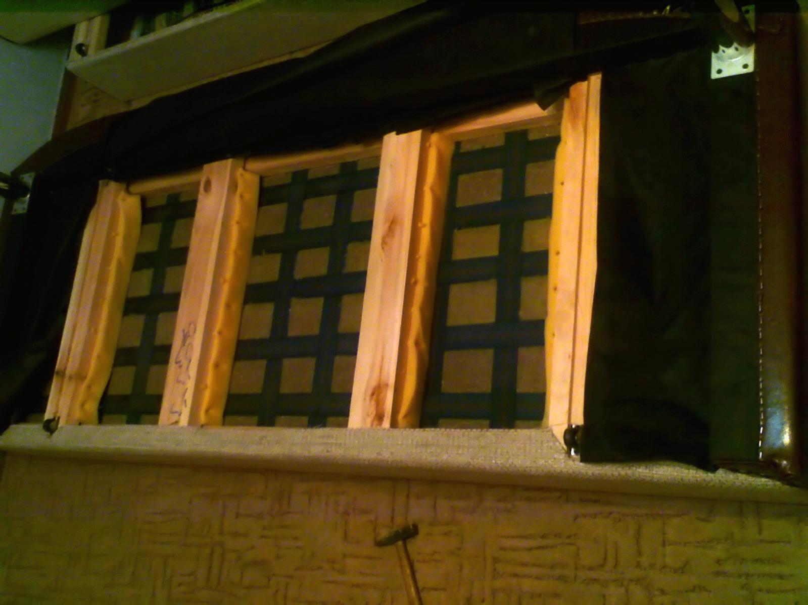

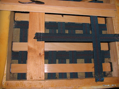

В общем посмотрев и пощупав решил отодрать именно тонкий слой паралона и получить доступ для установки ламелей снизу, т.е. ставить ламели под жгуты которые прощупывались. После того как аккуратно отодрал паралон и откинул его, вижу такую картину
Немного огорчен и разочарован, обманули - где расхваленный при продаже пружинный блок? Мое воображение рисовало мне крученные пружинки, вроде тех что встречаются в матрацах, может что-то в мире изменилось? Толстый поролон просто лежит на мешковине, под которой ремни-жгуты... Видать от времени ремни немного расстянулись и я начал спать в "гамаке".

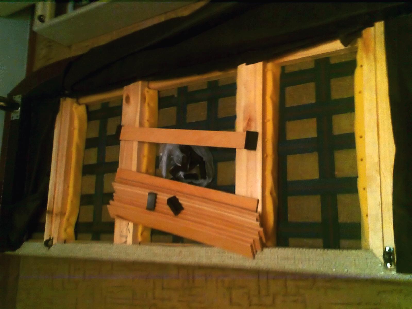

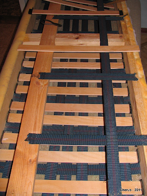

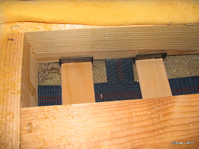

Размечаю сколько планок нужно, так чтобы между планками оставались ремни, оказывается, что 2 штуки останется. Также приходится укорачивать каждую планку на 4 - 4,5 см.

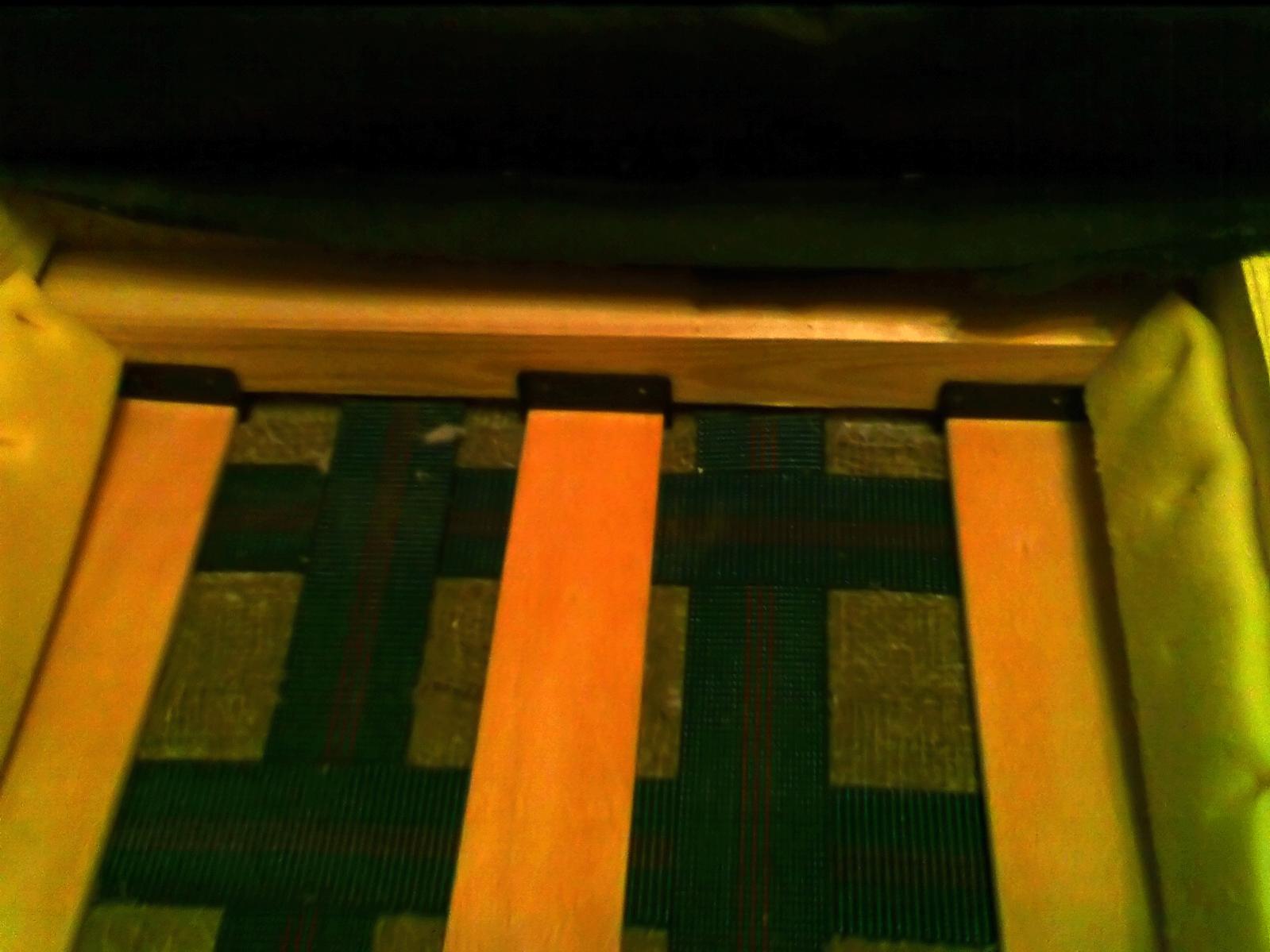

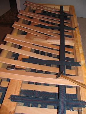

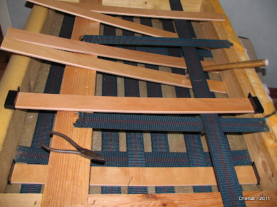

Пробую вставлять - не очень удобно подсовывать их снизу, но т.к. ламель прогибается, то подсовываю одну сторону, а потом изогнув вставляю вторую.
Первые планки на месте.

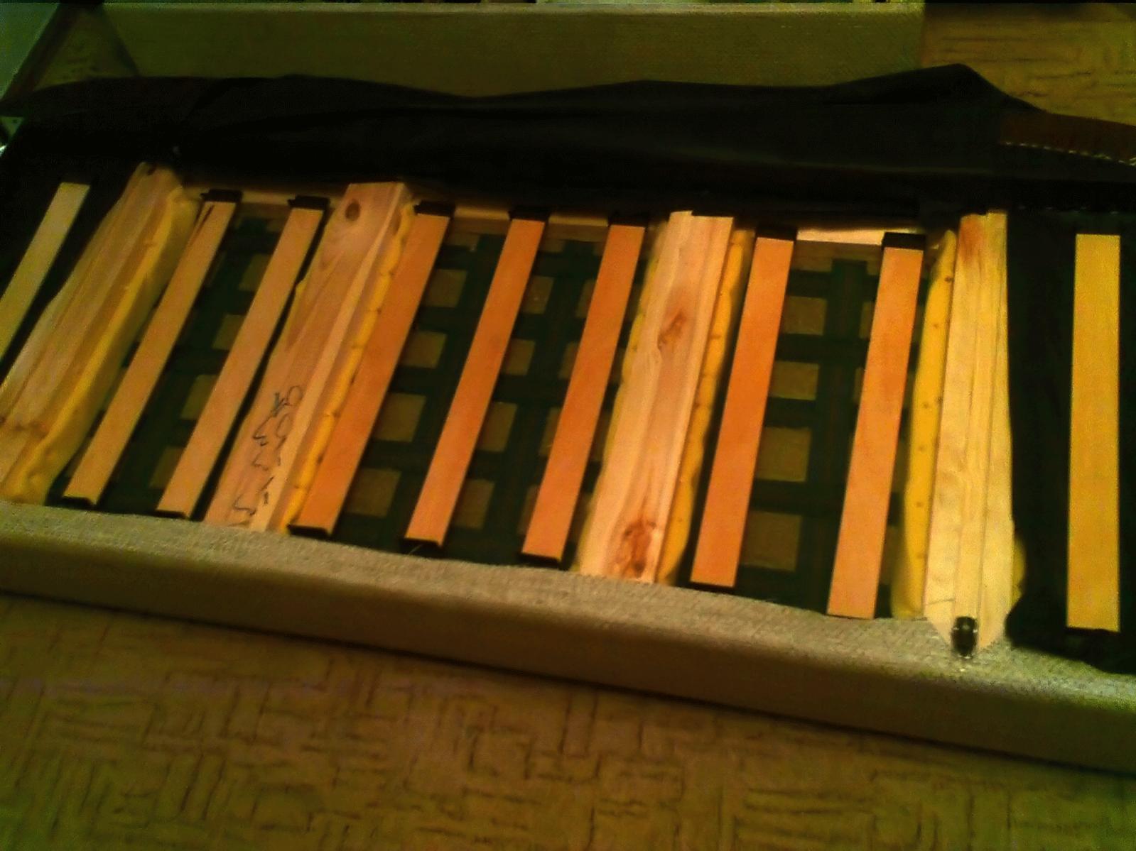

Половина ламелей на месте.
"Ещё две тысями ведер и золотой ключик у нас в кармане" (с) Дуремар

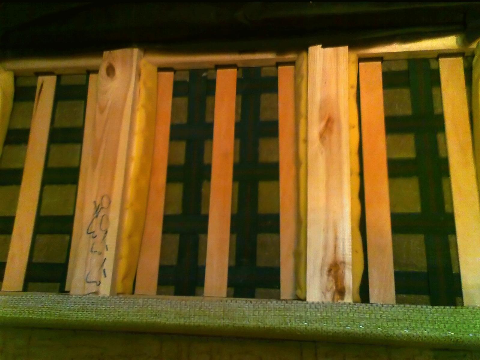

Здесь видно насколько нужно укорачивать ламель. Есть ламели 60 см, но они были бы маловаты.

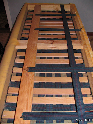

Осталась последняя
Готово. Все ламели на месте.
Смотрится довольно красиво, осталось собрать (желательно так чтобы не осталось лишних деталей) и испытать.
Дальше немного пропылисосил от пыли и опилок, хотел степлером за ушки прикрепить латодержатели к брусу, хотя и так довольно жестко вставлены, но из-за спешки, усталости и довольно позднего времени - забыл :oops:
Промазал клеем ПВА брус, чтобы приклеить поролон, для надежности пристрелил в нескольких местаз его к брусу. Надел чехол и степлером закрепил оббивку, закрепил спинку на петли и начали испытывать все семьей :lol:
В результате сравнения могу сказать, что это земля и небо :D
В общем, стало намного жестче, хотя из-за того что ламели пружынят нет такого ощущения, что спишь на полу или доске. Мне понравилось - за 110 грн и один вечер, диван который уже было собрался вывезти на дачу, обрел второй шанс на существование.

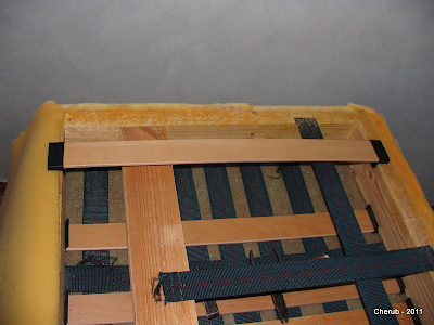

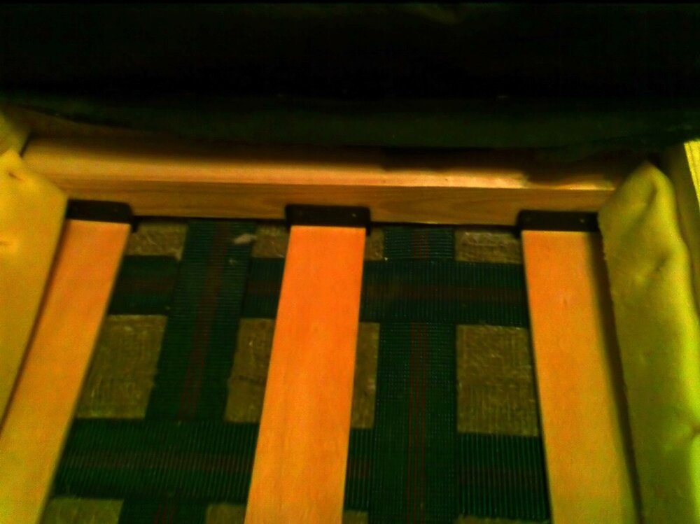

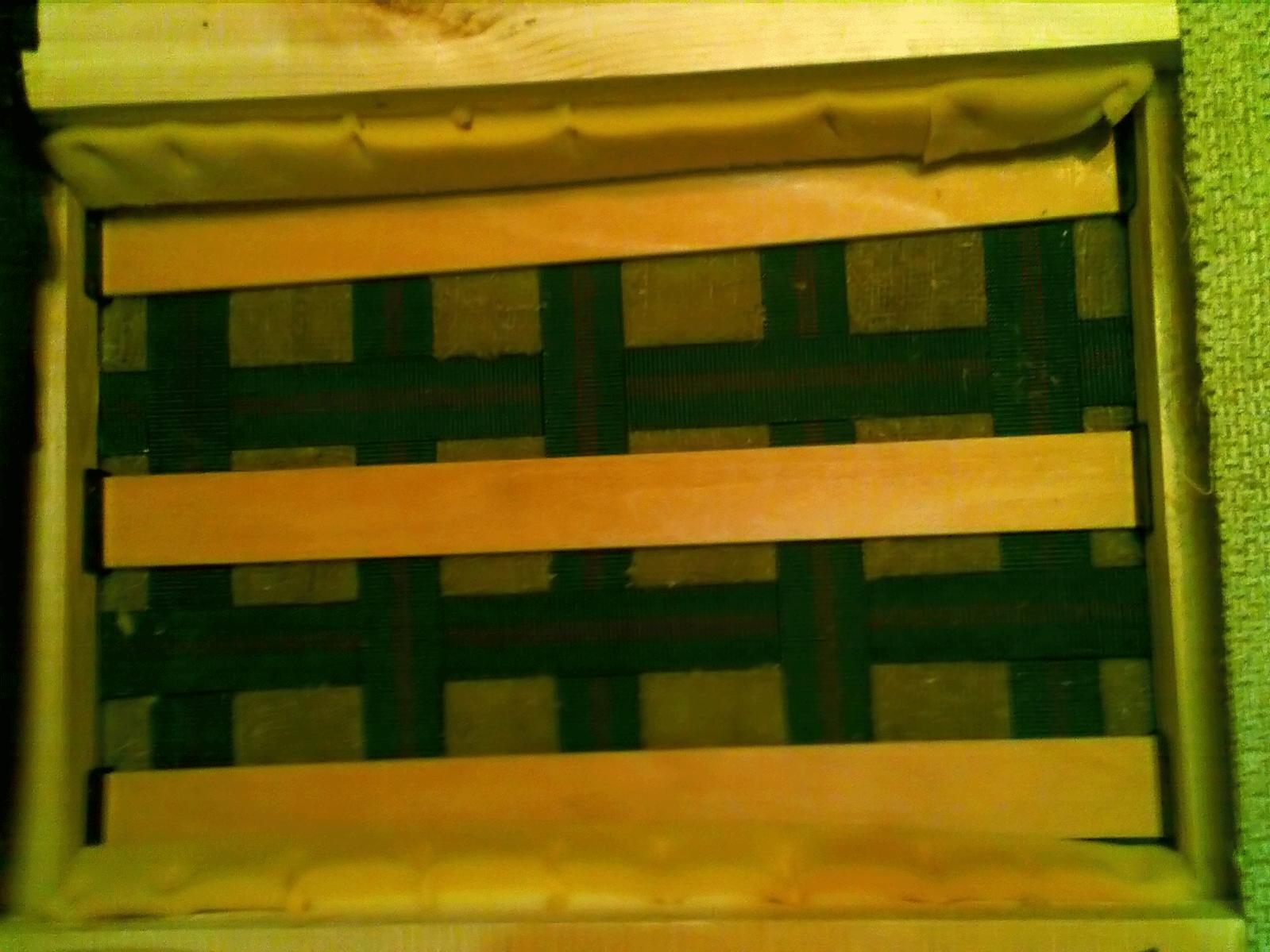

В общем, действовали по "накатаной" схеме. Благодаря форуму "вспомнили" контакты, где в прошлый раз брал ламели. Предварительно вскрыл оббивку снизу, чтобы точно определиться с длинной ламелей и количеством, как оказалось 60см достаточно.
Жена приобрела 10 ламелей по 3,5грн и 20шт ламеледержателей по 0.30грн, в итоге потратив на модернизацию баснословную сумму в 41грн :crazy:
Кстати, на броварской мебельной фабрике, тоже были замечены в продаже ламели, только по 25 грн за штуку, но при этом предлагают сразу отрезать нужной длины.

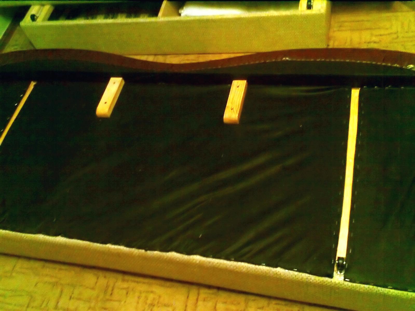

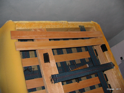

Фотки сделал телефоном, поэтому качество никакое... Но суть процесса увидеть и понять можно. Извлек скобы степлера, снял тканевую оббивку снизу. На данной половинке были 4 бруска, которые служат направляющими и на которых крепятся ролики для раскладывания дивана. Надел на ламели ламеледержатели, и распределил ламели равномерно по длине дивана. Завел ламеледержатели под брусок и закрепил гвоздями прибив ламеледержатели к бруску. Степлером прикрепил ткань назад и прикрутил на место два деревянных упора-ограничителя.
Вот так, после работы потратив 1 - 1,5 час, фактически вернул жене здоровый сон. Правда жена все ещё возмущается, как мы были обмануты продавцом, который утверждал, что данный диван ламели имеет. :o

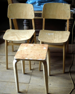

В продолжение... А вот так она сделала стулья для моих знакомых...
Вот такими стулья были после зачистки (долгого и нудного наждачинья от краски и лака) и грунтования двойным слоем грунтовки по дереву:
