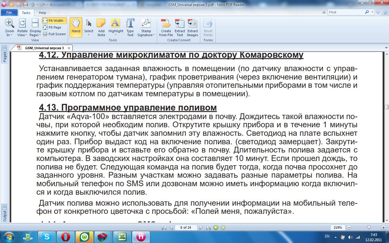

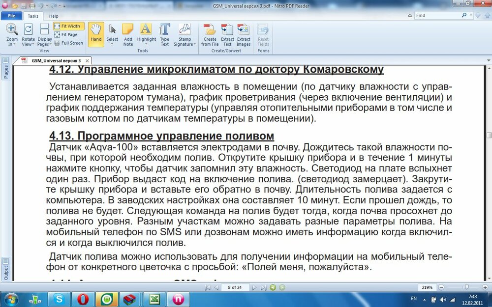

megapolis Опубліковано: 11 лютого 2011 Поділитись Опубліковано: 11 лютого 2011 ....Но в принципе, необходимо 8 чтобы вешать доп. устройства - .., полив можно повесить и.т.д. А по поливу можете подробно написать, Какие задачи решает? Интересует использование Посилання на коментар Поділитися на інших сайтах More sharing options...
Fuzik Опубліковано: 11 лютого 2011 Поділитись Опубліковано: 11 лютого 2011 А по поливу можете подробно написать, Какие задачи решает? Интересует использование С поливом конечно тема обширная. Себе лично планирую сделать на базе все той же Сател. Дай мне бог здоровья и денег что бы сделать такое Первое это датчики влажности почвы, один или несколько зависит от участка. Далее датчики осадков, были или небыло и в каких количествах, надо ли после этого количества доливать и сколько? После этого баки для воды, не лить же прямо из скважины? Значит их надо наполнять только после полива а не во время, типа обычным унитазным механизмом. Система сложная и я лично хочу такое заделать на своем огороде. Нет заказчиков пока для отработки такого проекта :D 1 Посилання на коментар Поділитися на інших сайтах More sharing options...
Larsen_bmw Опубліковано: 11 лютого 2011 Автор Поділитись Опубліковано: 11 лютого 2011 С поливом конечно тема обширная. Себе лично планирую сделать на базе все той же Сател. Дай мне бог здоровья и денег что бы сделать такое Первое это датчики влажности почвы, один или несколько зависит от участка. Далее датчики осадков, были или небыло и в каких количествах, надо ли после этого количества доливать и сколько? После этого баки для воды, не лить же прямо из скважины? Значит их надо наполнять только после полива а не во время, типа обычным унитазным механизмом. Система сложная и я лично хочу такое заделать на своем огороде. Нет заказчиков пока для отработки такого проекта :D Отработать надо на заказчиках? Ну, тем не менее, Вы все равно-гений, если воплотите все это в жизнь, на Итегре от Сател. Тоже, изучаю похожие вопросы - но пока такой реализации возможностей централи не увидел. Посилання на коментар Поділитися на інших сайтах More sharing options...
Fuzik Опубліковано: 11 лютого 2011 Поділитись Опубліковано: 11 лютого 2011 Отработать надо на заказчиках? Ну, тем не менее, Вы все равно-гений, если воплотите все это в жизнь, на Итегре от Сател. Тоже, изучаю похожие вопросы - но пока такой реализации возможностей централи не увидел. Отрабатывать не надо, я знаю что могу, своих личных денег просто не хватает для начала работ а заказчики не тянут финансово. Точней я видел у людей и более сложные системы, да и на порядок дороже, просто мне не попался заказчик который ради себя был бы готов увалить круглую сумму денег. 1 Посилання на коментар Поділитися на інших сайтах More sharing options...
Larsen_bmw Опубліковано: 11 лютого 2011 Автор Поділитись Опубліковано: 11 лютого 2011 Точней я видел у людей и более сложные системы На одной Интегре? Или в спарках с другими централями? Просто изучая Интегру128, я заметил ее продвинутость не во всех направлениях, кое что, явно не продумано разработчиками. ПС. Каким датчиком можно замерить влажность почвы? Октопусом разве что, если у Вас удастся договориться с ним и Интегрой. ПСС. Вот если Интегру научить мерять напряжение на входе или присобачить что-то из ОКО, в комплекс? Посилання на коментар Поділитися на інших сайтах More sharing options...
левша Опубліковано: 12 лютого 2011 Поділитись Опубліковано: 12 лютого 2011 (змінено) ПС. Каким датчиком можно замерить влажность почвы? Работаем в данном направлении. Датчик полива-беспроводный, но его стоимость около 300 грн. Серийное производство еще не запущено, но надеюсь скоро будет. Змінено 12 лютого 2011 користувачем левша Посилання на коментар Поділитися на інших сайтах More sharing options...
Diver Опубліковано: 12 лютого 2011 Поділитись Опубліковано: 12 лютого 2011 Работаем в данном направлении. Датчик полива-беспроводный, но его стоимость около 300 грн. как для переделанного датчика "радиогеркон" датчик влажности - дорого.... даже очень. Посилання на коментар Поділитися на інших сайтах More sharing options...
