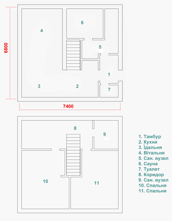

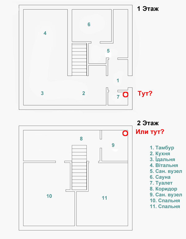

В соответствии с нормами фановую трубу необходимо выводить метрах в четырех от окон. У меня по проекту возникают сложности.
Имею 2 сан узла один над другим.
Верхний сан узел имеем мансардное окно, если выводить трубу чрез него, то до окна будет не больше метра.
Второй вариант вывести трубу из с.у. на первом этаже.
Как лучше?

Никак не вижу "один над другим".... Вижу разнесённые по разным углам санузлы....
А может и лежаки разные ?
Тут может оказаться и один:D
Al_Capone
С таким разносом санузлов искренне рекомендую вам выпить пару баночек пива в непосредственном телесном контакте с сантехником, карандашом и бумагой.
Требование это связано с запахом из ВС. Близость к окну может обеспечить запах в комнате при открытом окне. Планируйте исходя из этого.

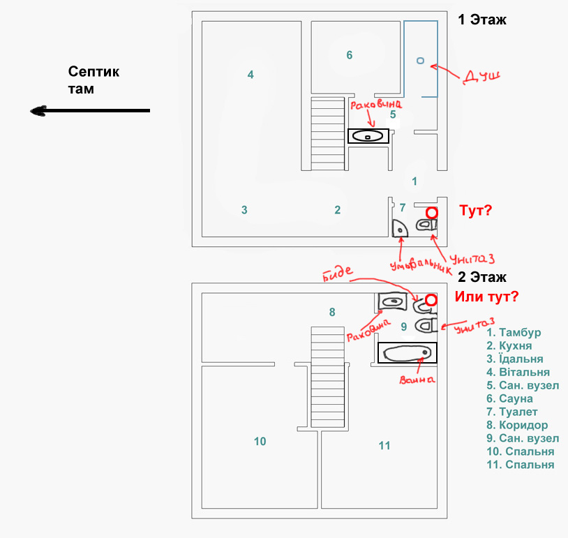

Вот еще набросал: сорри, что корявенько, надеюсь поймете.
Ни дома, ни фундамента, пока нет.
Пытаюсь разобраться нужна ли фановая труба и куда ее втыкнуть.
Al Capone,
Если вы построите дом по этому проекту - жена вас отравит через неделю. так что может фановую трубу и не строить. шутка.

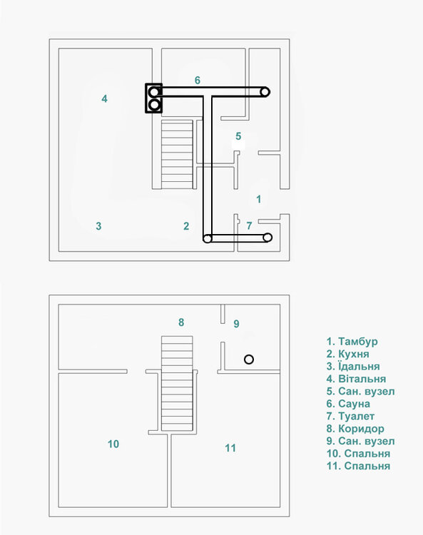

тут до фановой трубы еще далеко, неплохо было бы со стояками и вентканалами разобраться.
Надеюсь до этого не дойдет :)
Ранее я писал, что в сан. узле второго этажа, над унитазом и биде, будет мансардное окно, поэтому фановая труба, там как-то не вписывается.
Будет ли она выполнять свои функции, если ее разместить в туалете на первом этаже?
Вентиляция предусмотрена в сан. узле второго этажа (помещение 9). Из потолка через крышу выведена труба, в трубе вентилятор (правда не знаю как все это будет работать зимой)
Что касается первого этажа, в помещении 5, как раз там где душ, в потолок выводится труба и идет над сауной к стояку. Где выходит параллельно с трубой от каменки наружу. Если бы в этот стояк как-нибудь запустить фановую трубу, было бы хорошо.
В туалете (помещение номер 7), не все однозначно, можно вообще не делать вентиляцию (будет окно), а можно соединить с вытяжкой из кухни, и провести в перекрытии между балками к трубе идущей над сауной.
Ваше мнение?

У фановой трубы две функции - вентилирование стояка (и септика!) и предотвращение срыва гидрозатвора.
В принципе, в доме (при наличие септика!) достаточно одной фановой трубы, а против срыва затворов можно использовать воздушные клапана на невентилируемом стояке - только необходимо обеспечит постоянный доступ к ним для обслуживания.
Сделайте фановую трубу продолжением канализационного стояка.
