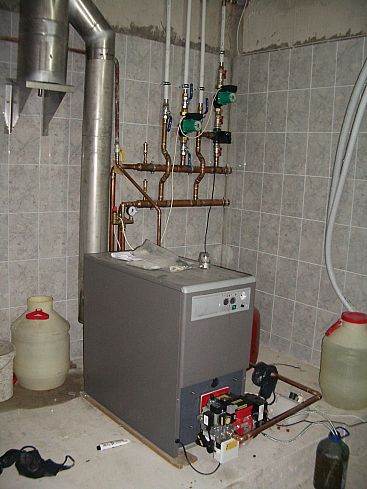

Сергей 31 Опубліковано: 23 січня 2011 Поділитись Опубліковано: 23 січня 2011 К нему гребёнку от которой четыре контура. На каждый контур свой насос, Не нужны Вам другие насосы. Котлового насоса хватит. Посилання на коментар Поділитися на інших сайтах More sharing options...

V.A.N. Опубліковано: 23 січня 2011 Автор Поділитись Опубліковано: 23 січня 2011 Не нужны Вам другие насосы. Котлового насоса хватит. На весь дом одного насоса? А как отключать контура, клапанами? Сколько видел фот готовых объектов везде насосы на свой контур. Посилання на коментар Поділитися на інших сайтах More sharing options...
Сергей 31 Опубліковано: 23 січня 2011 Поділитись Опубліковано: 23 січня 2011 Сколько видел фот готовых объектов везде насосы на свой контур. Каждый насос умножаете на 60 Вт/час. Затем на сутки, месяц, год и.т.д. Дешевле и надежней клапана с приводами. И до эконом варианта установки Вашего котла, без всякой обвязки. 1 Посилання на коментар Поділитися на інших сайтах More sharing options...

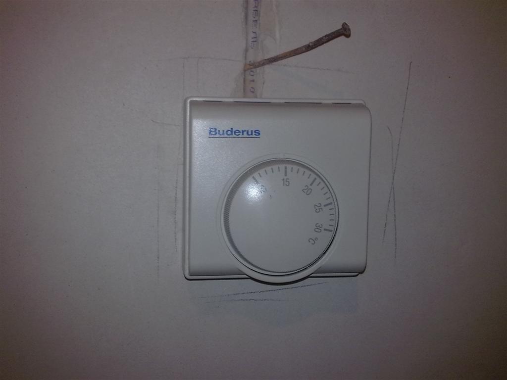

Сергей 31 Опубліковано: 23 січня 2011 Поділитись Опубліковано: 23 січня 2011 Будерус как раз дает термостаты (простенькие) в нагрузку к своим котлам. Посилання на коментар Поділитися на інших сайтах More sharing options...

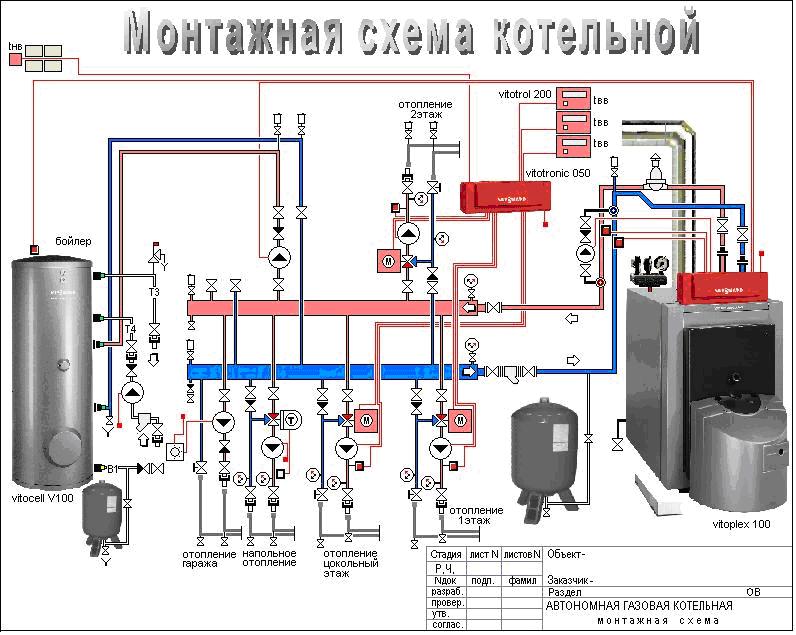

V.A.N. Опубліковано: 23 січня 2011 Автор Поділитись Опубліковано: 23 січня 2011 А как же тогда вот эти решения? Александр, Вы меня озадачили, сами познакомили меня с этими решениями а теперь отговариваете.:D Датчик наружной температуры ставить не планировал, по вашему же совету. На каждый этаж будет свой терморегулятор. Первый этаж будет запускать котёл, цокольный и второго этажа будут при этом разрешать или запрещать работу своих насосов. По Вашим рекомендациям развёл по диаметрам труб. Правильно? Каждый насос умножаете на 60 Вт/час. Затем на сутки, месяц, год и.т.д. Ну тут наверное немного другой расчёт. Насос работает ведь не круглые сутки, а только вместе с котлом. Посилання на коментар Поділитися на інших сайтах More sharing options...
Korni Опубліковано: 23 січня 2011 Поділитись Опубліковано: 23 січня 2011 .....Датчик наружной температуры ставить не планировал, по вашему же совету. На каждый этаж будет свой терморегулятор. ...... Знаете, что-то, хоть убей, не помню чтобы отговаривал от установки ДНТ... Может, мы про что-то другое говорили... или я не понял вопроса........ На каждый этаж терморегулятор - это хорошо, конечно.... Но для вашего небольшого дома, всё-таки, это усложнение.... Посилання на коментар Поділитися на інших сайтах More sharing options...

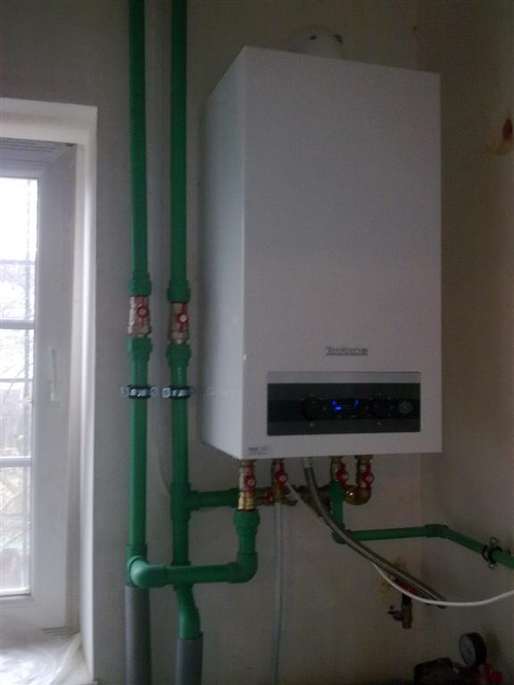

Сергей 31 Опубліковано: 23 січня 2011 Поділитись Опубліковано: 23 січня 2011 Так на фото и схемы и котлы без своих насосов. И варианты обвязки качественные, долговечные и дорогие. Вы взяли котел эконом класса, а это диктует все остальной. Много раз говорили на форуме: котел это последнее, что нужно выбирать. Котел подбирается под систему дома. Посилання на коментар Поділитися на інших сайтах More sharing options...

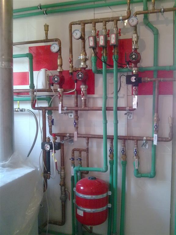

Сергей 31 Опубліковано: 23 січня 2011 Поділитись Опубліковано: 23 січня 2011 Обвязку планирую сделать медью, диаметр 40 мм, Но криворукие строители забыли заложить второй дымоход. 40 однозначно много. Если не гравитационка и не гидрострелка. А котлы есть турбированные (бездымоходные). Посилання на коментар Поділитися на інших сайтах More sharing options...

Korni Опубліковано: 23 січня 2011 Поділитись Опубліковано: 23 січня 2011 Ну, обсуждали так обсуждали.... .....Котёл изначально планировал одноконтурный и на ГВС отдельную колонку...... ГВС можно просто отдельным контуром - как на крайней правой схеме вашей. 42-й медью - дороговатенько... Поверьте ;) 35-я медь пропустит спокойно 35 кВт. Посилання на коментар Поділитися на інших сайтах More sharing options...

V.A.N. Опубліковано: 23 січня 2011 Автор Поділитись Опубліковано: 23 січня 2011 ГВС можно просто отдельным контуром - как на крайней правой схеме вашей. 42-й медью - дороговатенько... Поверьте ;) 35-я медь пропустит спокойно 35 кВт. Отдельным контуром не хочу, наверное тоже не дёшево получится. А смысл? Чтобы была сразу горячая вода как откроешь кран? Мне это не нужно. 35-ю тогда и буду делать. Хотя у меня может появиться возможность достать именно толстостенную медную трубу. Наварить на неё сгоны и дальше обвязать. Кстати схемами Вы любезно поделились. Сергей знает - для шашлыков Если серьёзно, Pex-трубой будет проще самостоятельно монтировать систему. Инструмент можно взять в аренду. Ну и для шашлыка пойдёт. А вообще я мастерить люблю и думаю там где паяльной лампы много, фена мало, горелка и пригодится.:D Хотя сегодня Александр, Вы меня обескураживаете. Всегда с удовольствием читал отзывы о меди, заразили меня понимаете ли, а теперь отговариваете. Я уже весь настроился, созрел и нате8-) не хочу изменять меди, уже решился. Саша, ещё вопрос, если спаять медь без подключения радиаторов, только раскинуть по точкам, её обязательно промывать сразу или это можно сделать потом? И по диаметрам труб Вы ничего не сказали. Посилання на коментар Поділитися на інших сайтах More sharing options...
