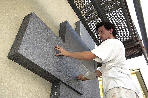

Я бы рекомендовал Вам второй вариант, но пенопласт замените экструдированным пенополистиролом, материал более прочный и долговечный. В идеале, если найдете что-нибудь хорошего качества вроде этого:

Вообще-то на фото не экструзионный пенополистирол.
Это выглядит как пеностекло. Что гораздо круче и дороже любого пенополистирола.
Это качественный пенополистирол в состав которого входят молекулы графита. Производитель декларирует, что это повышает теплоэффективность на 20%.
А-а...
Ну, как говорится, блажен, кто верует!:)
Атомы, атомы графита.

Ну тогда веруйте и преклоняйтесь - производитель его величество BASF.:)
Думаю им верить можно.
В принципе, выходит так-на-так, на 20% эффективнее, на 20% дороже. Думаю, стоит использовать в том случае, какой актуален у меня - 10 см многовато, пенопласт будет едва ли не вровень со свесом крыши. А 8 см - уже как-то в пределах :)
