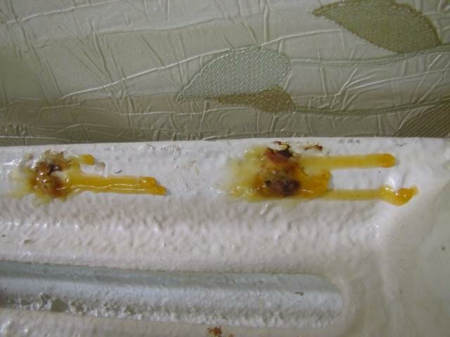

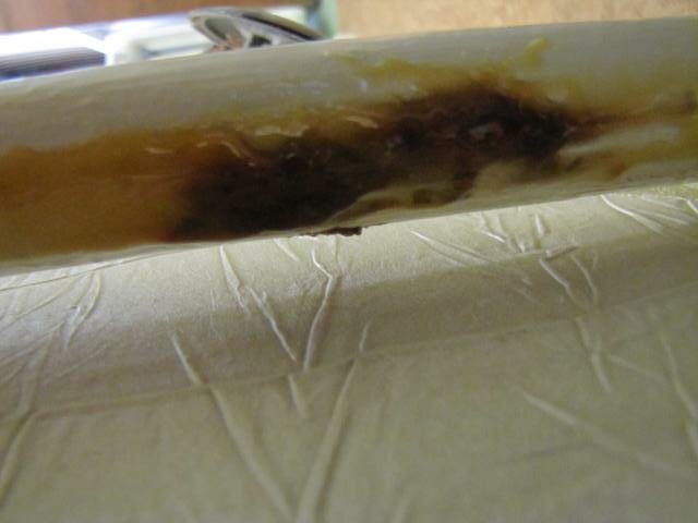

В хрущевке во время ремонта обнаружил на батарее ржавые свищи. течи не было просто ржавчина. Я пригласил сантехников, и они сначала согласились заменить батарею, но когда они не смогли отключить стояк товарищи пошли в отказ и ни за какие деньги не захотели делать замену предложили ждать окончания отопительного сезона. прошло месяца полтора, ремонт практически сделан и я вижу что из трубы начала сочиться вода. Пока до пола она не дотекает, высыхает прямо на трубе. Я решил вытереть и намазать эпоксидкой. Неделю простояло нормально, сейчас повылазило в некоторых местах где эпоксидки уже нет и опять висит капля.
Посоветуйте что еще можно предпринять? Как протянуть до конца отопительного сезона?

Есть старый секрет советских сантехников. Берете кусок ткани. Ложите в него горсть соли. Накладываете на подтекание. Через неделю-две свищ затянется ржавчиной и батарея проработает еще много лет. Сам так делал пару раз. Очень эффективно, хотя и растянуто во времени.

Я начал с солевых процедур, думаю после этого загерметизирую удавом.
На счет жгута я скептически настроен. Уже через в обход эпоксидки пролезло.

Фотки того как это вышлядело до солевых процедур

Этим все и закончилось. Вчера труба стояка начала активно капать. По аварийке все у них получилось перекрыть...
Теперь я с новыми батареями и с 5 квадратами промокшего ламината...:D
