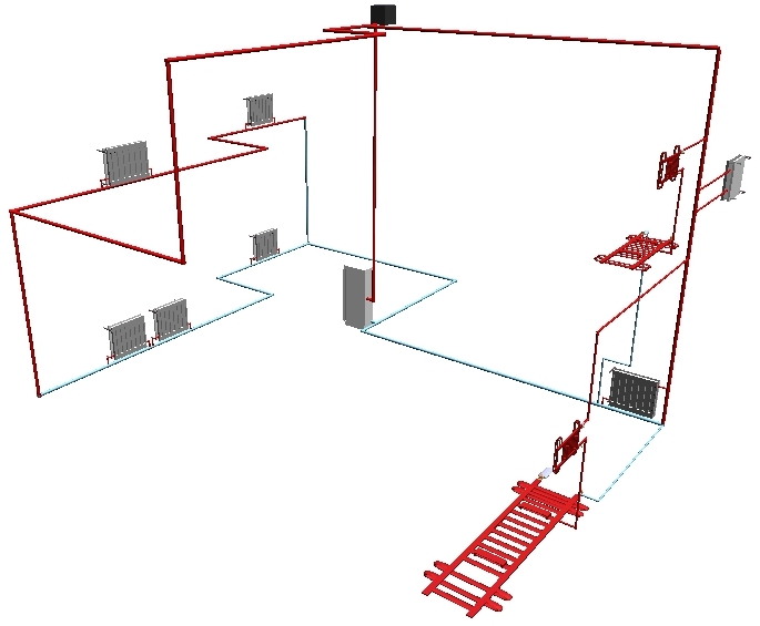

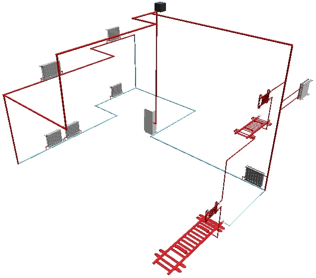

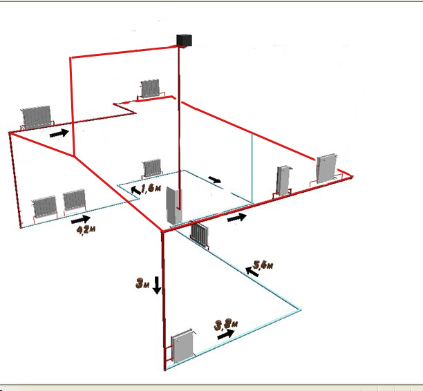

Покритикуйте, плиз, схему отопления.
Задача: придумать для 2-этажного дома (общ.площадь 150кв.м., отапл.площ. 125кв.м.) схему отопления с естественной циркуляцией из железных труб с минимумом видимых участков этих самых труб.
Вопросы к профессионалам:
1) Будет ли работать данная схема? (сначала осн.ветка поднимается до уровня потолка 2-го этажа (550 см от уровня пола 1 этажа или 500см от котла), где устанавл-ся откр.РБ, затем ветка опускается до уровня пола 2-го этажа, разделяется на две и проходит по периметру всего 2-го этажа, затем опускается до уровня поля 1-го этажа и возвращается по периметру первого этажа в котел).
2) Достаточно ли уклона по ходу движения всей ветки 0,5 см на 1м?
3) Выход из котла идет трубой 50мм. Общая длина ветки - 95 метров. Всю ветку планирую гнать железной трубой 50мм, а подключение к радиаторам - железной трубой 25мм через шаровые краны для возможности регулировки каждого радиатора. Будет ли это приемлемо ? (может где-то надо заузить магистраль или подключаться к радиаторам трубой с другим диаметром?).
В общем жду критики, ответов на вопросы и предложений по усовершенствованию схемы.
Спасибо.
Я вижу, что работать не будет. Вода будет циркулировать по трубам, а в радиаторах циркуляци почти не будет.
Исполнять бутете как - собственноручно не резьбах, собственноручно сваркой, или приглашать сварщика?
Аналогичная схема была реализована на практике - все работает, несмотря на удивление многих участников форума и заявления, что ЕЦ работать не будет (схема взята с форума forumhouse.ru). Я данную схему только присбособил под свои параметры.
Исполнять буду комбинированно: приглашать сварщика + собственноручно на резьбах.
А почему не сделать двухтрубную с верхней подачей? Насчитал всего 4 стояка, которые спрячутся за оконными шторами.
И не понятно назначение петли перед спуском на первый этаж.
Зачем петля на чердаке? Все эти повороты ухудшают скорость протекания воды, т.е. медленней греется вся система
Спасибо за участие! С петлей действительно натупил - она лишняя. Поначалу я и сам рассматривал 2-трубную систему с верхней подачей, но в однотрубной системе все намного красивее с точки зрения эстетики - трубы почти во всех комнатах проходят между стеной и полом и могут быть легко закрыты декор.элементами да и в открытом виде не вызывают сильной дисгармонии. Так как планирую гравитационку в пост.режиме, то пластик, металлопластик и иже с ними не рассматриваю - только железо, чтобы лет 40-50 не заморачиваться. Трубу 50мм штробить боязно да и не получится - дом из теплой керамики 380мм, геморойно это, а в открытом виде труба лучше смотрится на месте нижнего плинтуса.
Но за предложение спасибо, попробую на выходных нарисовать 2-трубку с верхн.подачей и 4 стояками и выложу в понедельник для критики.
Подумайте над уровнями. Даже при ваших 0,5см на 1м, при длине 100м (ваши 95) самый верхний конец придется поднимать на 50см. Надо что то решать с обраткой
Кстати, у вас дом такой "неправильной" геометрии? Почему синяя ветка первого этажа не параллельна ветке на втором?. Всю обратку я бы пустил строго по внешним стенам, пусть греются/сохнут
Дом действительно неправильной формы - гориз.ветка 2-го этажа - это периметр дома, на первом этаже неотапливаемый гараж - через него трубы вести смысла нет.
А какой минимально допустимый и оптимальный уклон для 2-трубной системы с верхней подачей в 2-эт.доме?
95м - это общая длина магистрали всей однотрубки, проходящей по 2-м этажам. Периметр внутренней коробки дома = 37 метров.
Работать будет. Вот степень эффективности - это другой вопрос.
Я предполагаю, что электричество в доме предвидится? Тогда зачем такой перерасход труб? Делайте все с насосом на байпасе. А ЕЦ только на случай отключения электричества. Трубу можно расположить не выше пола второго этажа, отказаться от уклонов. А то в вашем варианте получается перепад по высоте аж 250мм на этаже (радиаторы куда задирать будете?).

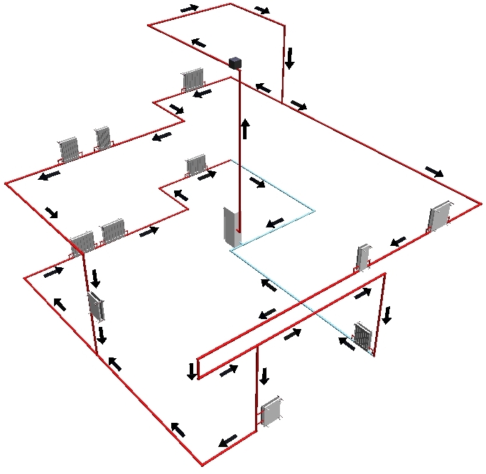

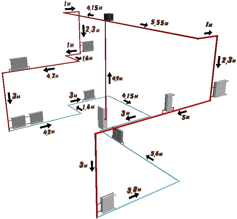

Доработал схему, общая длина магистрали сократилась с 95м до 64м. От котла ветка поднимается до уровня потолка 2-го этажа (4,9м), где устан-ся открытый РБ, потом ветка расходится на две, левая общей длиной 33м и правая общей длиной 26м. Жду критики.
Не понравился участок - слева на первом этаже двы радиатора один в другой подключены.
Да, этот участок и у меня определенные сомнения вызывает - переделаем. А в принципе схема для ЕЦ рабочая?
В чем преимущество ПЦ перед ЕЦ кроме меньшей разности температур на входе и выходе (к примеру 10гр. ПЦ и 25гр.ЕЦ)
Не все так однозначно, недостатки ЕЦ вылазят в межсезонье, когда на котле ставим 45-50гр, потому как если больше будет жарко, соотв. циркуляция снижается и Т последних радиаторов заметно отличается от Т первых. Дополню по вашей схемке: не нравятся очень разные ветки, могут быть танцы с бубном при балансировке.
Да, спасибо. Ну вот и получил ответ на свой вопрос о реальных недостатках ЕЦ перед ПЦ - он по сути единственный - отопление в межсезонье, когда нужно температуру котла выставлять 35-45гр. Значит все-таки прийдется ставить насос, байпас и иже с ними. Я сейчас живу в старом доме площ.60кв.м. с гравитационкой - даже при температуре котла 35-40гр. циркуляция достаточная, но ведь длина ветки крохотная, потому и нет необходимости в насосе. В моей схеме для нового дома при температуре котла 40гр. последние радиаторы тепла без насоса действительно не увидят. Будем думать.
У меня на левой ветке длиной 33м живут радиаторы суммарной мощностью 6КВт, а на правой ветке длиной 26м - 3,5КВт.
Ветки действительно очень разные, но по другому не получается (осложняет ситуацию неотапл.гараж на первом этаже. входящий в правую ветку), уже мозг кипит.
А если правую ветку кинуть трубой меньшего диаметра (32мм или 38мм) - получится немного сбалансировать систему?
При таком раскладе проще поставить насос с клапаном-хлопушкой, есть икричиство-работает ПЦ, нет икричества-ЕЦ. Насос в межсезонье трохи сэкономит газу, за счет того, что не будет перегрева первых радиаторов.
Спасибо. Тогда уж если насос, то и теплый пол через полотенцосушители напрашивается в санузлах на 1 и 2 этажах. В общем есть пища для размышлений. Есть искричество - везде равномерно тепленько, нет искричества - тепленько неоднородно, холодно в санузлах, полотенчики не сушатся, но продержаться сутки-двое и не замерзнуть - легко.

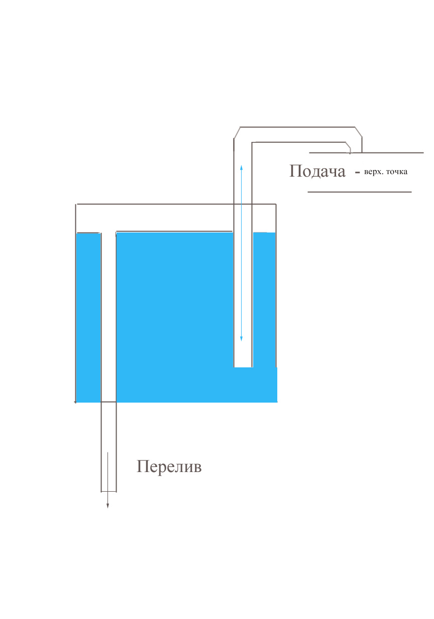

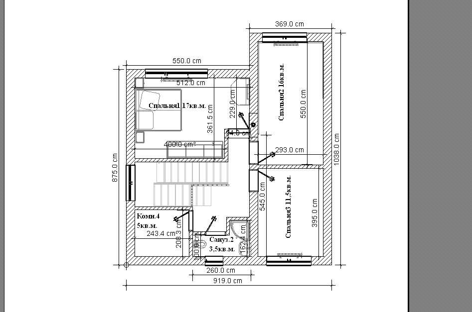

Без поэтажного плана дома, трудно что то рекомендовать...
Мин уклоны труб желательно соблюдать, бачок установить на "подсос" и выиграете высоту:
Выкладываю на суд общественности последний (надеюсь) вариант схемы отопления. Какой лучше - первый или второй?
Режим работы СО - с насосом, при отсутствии электричества режим работы ЕЦ.
Трубы: основная магистраль подача и обратка - сталь Д50мм; запитка радиаторов - сталь Д25мм; ветка на теплый пол через полотенчик - металлопластик Д20мм.
Жду критики.

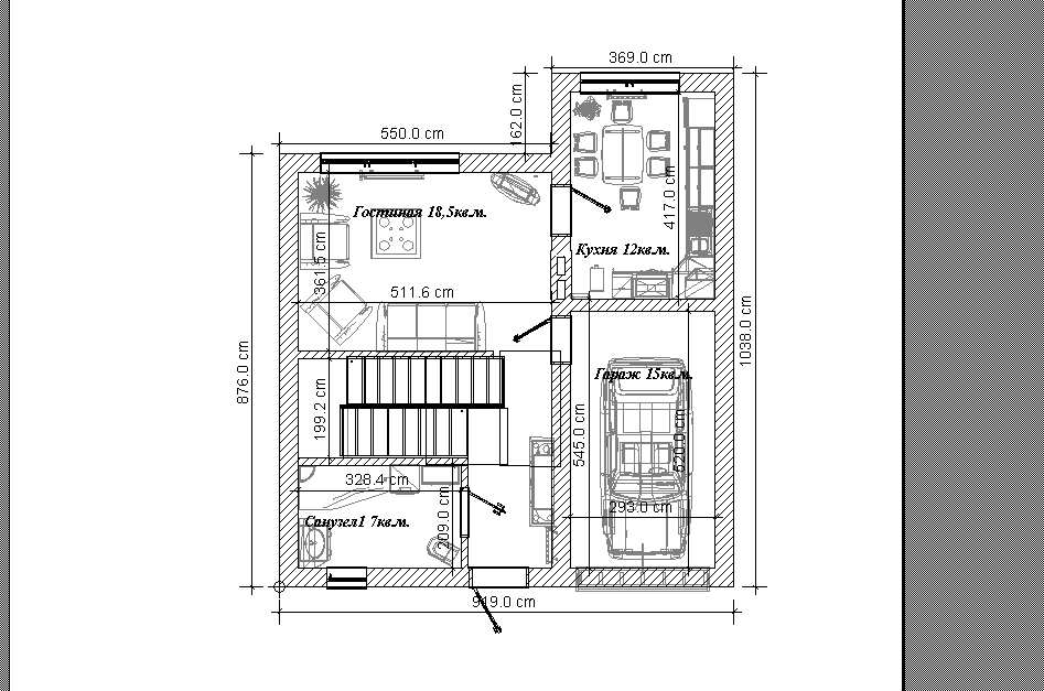

На всякий случай выкладываю поэтажный план здания. Может у кого будут предожения по изменению схемы в привязке к плану.
