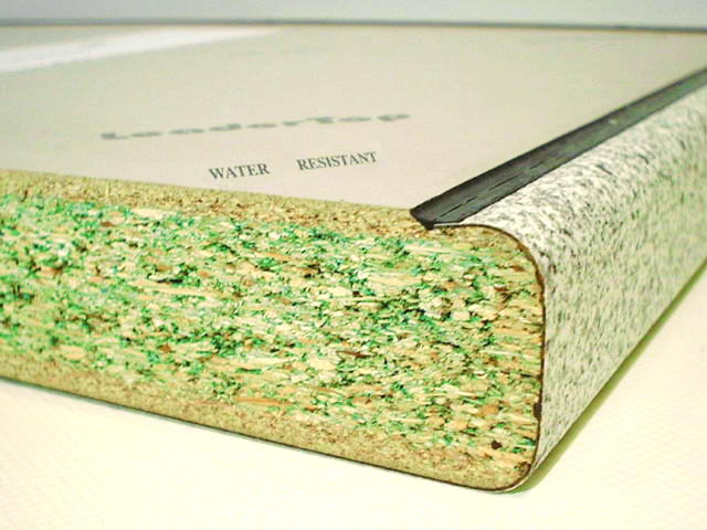

max_13 Опубліковано: 27 січня 2011 Автор Поділитись Опубліковано: 27 січня 2011 СТОЛЕШНИЦА=ДСП+ПЛАСТИК+КЛЕЙ ДСП. Влагостойкость. До появления влагостойкого ДСП настоящим кошмаром для производителей кухонной мебели и мебели для ванных комнат было разбухание ДСП со всеми вытекающими отсюда последствиями. Влагостойкие ДСП применяется для изготовления мебели и прочих конструкций, эксплуатируемых во влажных условиях. В качестве примера можно привести мебель для ванных комнат или кухонные столешницы. Известно, что древесина способна изменять свои размеры, в зависимости от влажности. Так при контакте с водой или влажным воздухом происходит разбухание – изменение толщины. Этот недостаток присущ не только массиву древесины, но и другим материалам, изготовленным на древесной основе, в том числе ДСП, с той лишь разницей, что плиты не способны восстанавливать прежнюю толщину после высыхания. Это связанно с разрушением клеевых связей в процессе разбухания частичек древесины в ДСП, – явлением, называемым «распрессовкой». Влагостойкость ДСП – устойчивость плит к разбуханию. Определяется эта способность величиной изменения толщины после воздействия на нее влаги в процентах от первоначальной. Изготавливаются влагостойкие ДСП в соответствии со стандартами ГОСТ 10632 – 86 и EN312: 2003. Согласно ГОСТ 10632, ДСП не должно изменять свою толщину более, чем на 12 % при погружении в воду на 2 часа. EN312: 2003 в части Р-3 требует, чтобы плиты не разбухали более, чем на 12 % при погружении его в воду на 24 часа. Такие плиты применяются для несущих конструкций, работающих во влажных условиях. Устойчивость к воздействию влаги плитам придает специальный клей. Клей для влагостойкой ДСП изготавливается на основе полимерных смол, содержащих меламин. Последний способствует образованию развитой пространственной структуры полимера, которая обеспечивает более прочные клеевые связи между частичкам древесины, составляющими древесно-стружечную плиту, а, следовательно, ее стойкость к разбуханию. Как правило, влагостойкие плиты, помимо специальной маркировки, выделяются красящим пигментом зеленого или синего цвета, который виден на боковых срезах. Данный пигмент лишь визуально обозначает влагостойкость ДСП, но вопреки расхожему мнению, никоим образом не влияет на саму влагостойкость. Класс эмиссии. Все плиты ДСП в большей или меньшей части содержат такое вещество как формальдегидные смолы. В некоторых плитах их содержание меньше а в некоторых больше. Само по себе это вещество не вредно для здоровья, но со временем, при эксплуатации ДСП в помещении, из плиты выделается формальдегид. Его допустимое содержание в ста граммах плиты и называется "класс эмиссии". Все плиты делятся на 2 класса эмиссии, это Е1 и Е2. Первый класс, это Е1, как правило, все плиты производятся в этом классе. По этому классу, в 100 граммах плиты должно содержаться не более 10 мг свободного формальдегида. Выделяемое кол-во вещества при таком классе абсолютно безвредно для здоровья. Вся детская мебель должна производится именно из такой плиты. Класс Е2 показывает что содержание формальдегида в 100 г плиты не должно превысить 30 мг. Такую плиту можно встретить редко. Недобросовестные производители иногда сознательно не указывают на маркироке плиты класс эмиссии, пытаясь, тем самым, выдать её за Е1. Визуально или каким либо другим способом невозможно определить класс эмиссии в бытовых условиях, только в лаборатории. Поэтому приобретая плиту ДСП будьте осторожны и внимательно посмотрите маркировку на самой плите. Размер. Не только в Европе, но и в Украине наблюдается тенденция к увеличению толщины столешниц. Еще 3-4 года назад доля 38-миллиметровых столешниц на нашем рынке не превышала 15%, остальные выпускались толщиной до 28 мм. Сегодня на 38-миллиметровые столешницы приходится уже около 30% рынка, наблюдается тенденция к постоянному увеличению. 38-40мм столешница выглядит гораздо массивнее по сравнению с 26-28мм. То же самое касается длинны столешницы. На сегодня стандартной длинной в Украине является длинна - 3,05м, до недавнего времени был размер 2,75м. В Европе стандартом на сегодня является размер 4,2-4,1м. Приобретая более длинную столешницу остается меньше остатков, а так же если длинна кухни в современных квартирах достигает 4-х метров, то столешница ложиться целиком, не приходиться ее состыковывать. Клей. Для облицовывания ДСП пластиком используются экологически чистые водно-дисперсионные клея стандарта D2 и влагостойкий клей стандарта D3. 14 Посилання на коментар Поділитися на інших сайтах More sharing options...
max_13 Опубліковано: 27 січня 2011 Автор Поділитись Опубліковано: 27 січня 2011 ВНИМАНИЕ! НЕ ПУТАЙТЕ ПОНЯТИЕ ВЛАГОСТОЙКОСТЬ И ВОДОСТОЙКОСТЬ СТолешницы являются влагостойкими - т.е. они устойчивы к воздействую влажного воздуха (например влажность 80 % ) или к КРАТКОВРЕМЕННОМУ воздеййствию воды Даже самая влагостойкая столешница разбухнет если долго будет в воде 4 Посилання на коментар Поділитися на інших сайтах More sharing options...
max_13 Опубліковано: 27 січня 2011 Автор Поділитись Опубліковано: 27 січня 2011 Повторюсь Столешница - это ДСП, пластик, клей. От этих составляющих зависит цена столешницы. ДСП класса P2 - "обычное", клас Р3 - влагостойкая, Р5 влагостойкая + ударостойкая. Р5 редко используют. Обычно идет Р2 - на обычные столешницы, Р3 - на влагостойкие Клей D2 и D3: Д2- обычный, Д3 - влагостойкий Пластик - вот тут изобилие... 8 Посилання на коментар Поділитися на інших сайтах More sharing options...

max_13 Опубліковано: 2 лютого 2011 Автор Поділитись Опубліковано: 2 лютого 2011 Здесь речь идёт о плите ДСП??? Из которой делаются корпуса? Влагостойкая ДСП с красящим пигментом, кто производитель, кто продавец??? Её формат и цена? Речь идет о ДСП из которого столешницы делают. Это ДСП 38мм зеленоватого цвета - цвет говорит о том что это ДСП влагостойкое. Посилання на коментар Поділитися на інших сайтах More sharing options...
