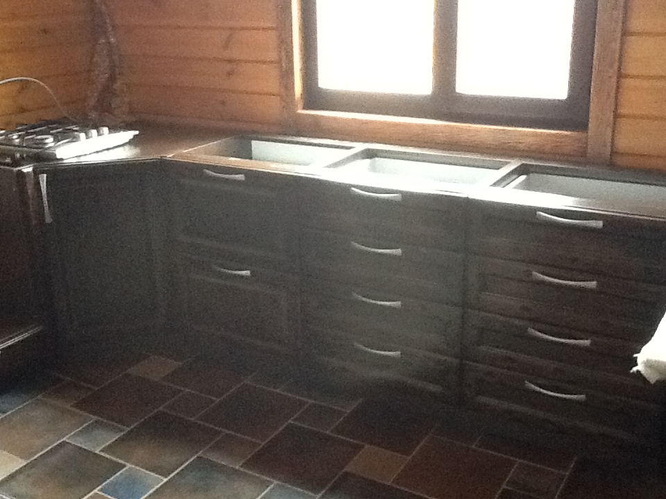

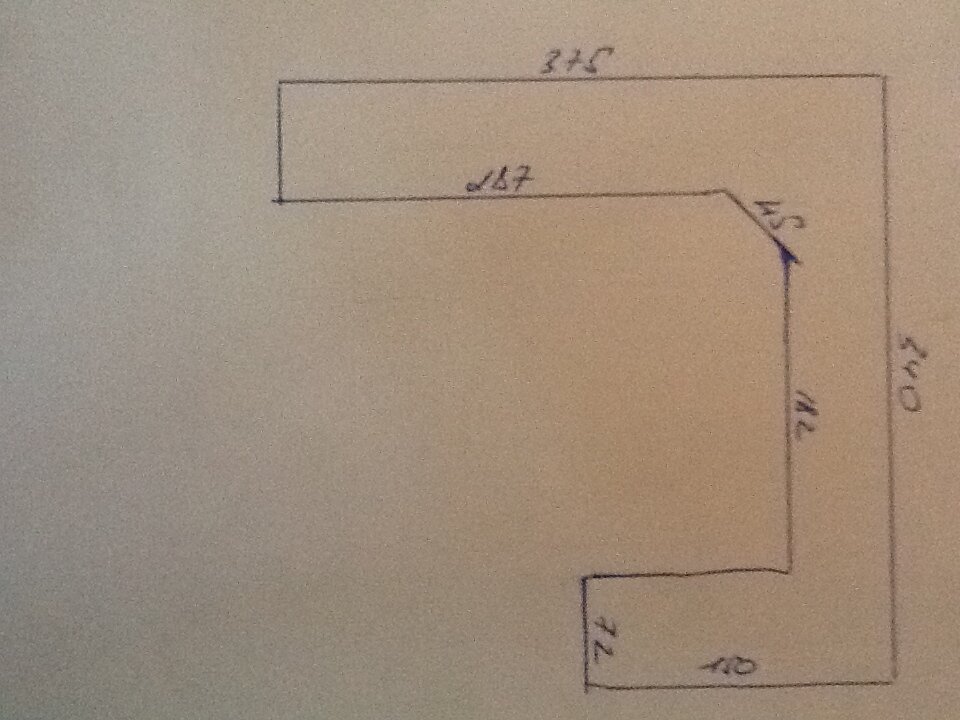

Добрый день.
Нужна столешница. Размеры и внешний вид кухни на фото.
Заранее благодарен за предложения.
P.S. Бородянский район
Зависит от желания, влияет на внешний вид и... цену.
Сколько будет стоить м2 столешницы из гранита?
Не могу сказать, так как я занимаюсь искусственным литым камнем.
