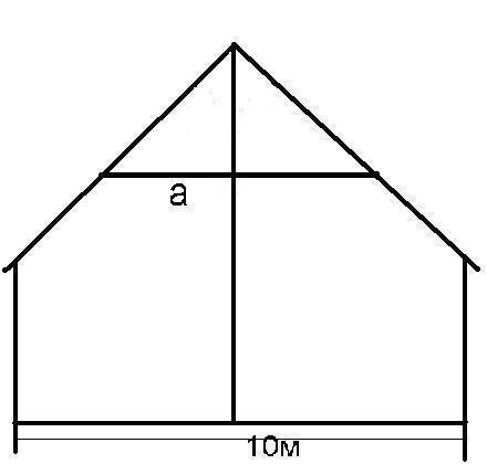

Я собирался делать крышу с мансардой (только приподняв стену второго этажа на 1 м), как показано на рис ниже

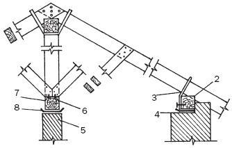

Но в книжках везде пишут, что при ширине 10м крыша должна быть обязательно наклонной, т.е. с опорой на центральную перегородку, вот рисунок прямо из книжки:

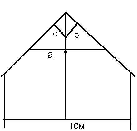

Нужно ли при этом делать соединения b и с, или достаточно будет соединить страпилы брусом – а, см. рис ниже
[ATTACH]89765[/ATTACH]
Какой при этом градус у Вас получится?? 6тиметровая стропила от конька до мауэра ляжет??
[ATTACH]89766[/ATTACH]
Это желательно, чтоб Вы спали спокойно. Но не ДОГМА!!
[ATTACH]89767[/ATTACH]
Затяжка А лучше всего будет работать на длинне до 4х метров при сечении 150...160 х 50..60 мм
На книжном узле не просто так показано, что подкосы В и С уперты в лежень, который лежит на перегородке (его же надо использовать как основание для стоек). Так будет надежнее.

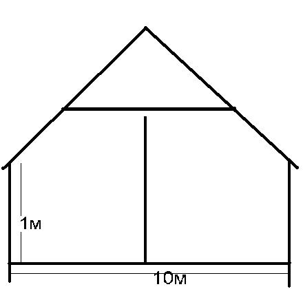

И еще вопрос обязательно страпилы в центре опирать на деревянные подпорки, может лучше поднять центральную перегородку на нее положить брус и уже на него ложить страпилы, как показано на рисунке
[ATTACH]89768[/ATTACH]
Перегородку поднимать не нужно, т.к чем выше, тем она будет менее устойчива... Разве что подогнать так, чтоб затяжка имела опору на лежень на перегородке
Дело в том что эту затяжку я хотел оставить, что бы использовать ее в качестве крепления для потолка
А еще скажите Затяжка А, если я ее оставлю(умешьшив размер бруса, раз она особой роли не играет), не будет она мешать подкосам В и С?
Дык никто не спорит. Пожалуйста вешайте на нее потолок
Нисколько, т.к.затяжка крепится с боку стропил, а подкосы монтируются в осях (в плоскости стропильной пары) с небольшой зарезкой встык/упор.

Может Вы имели в виду лежень?? На втором рисунке он лежит на стене, в него упирается стойка (под номером 6 или 7 (сложно разобрать))
1. А еще скажите подкосы обязательно крепить с небольшой зарезкой встык/упор, просто сбить их гвозьдями не прокатит?
2. И как они крепяться снизу на лежень, упираясь друг в друга и в лежень одновременно?
3. Можно ли страпилы, ложить на конек в нахлест, и как они при этом должны крепиться к друг другу и к коньковому брусу, гвоздями будет нормально?
Можно, но представьте себе нагрузку на гвозди, которые будут работать на срез!! Я бы не рисковал
Только с зарезкой, чтоб создать упор, а не скользящую опору
И еще раз: лучше зарезать полки опоры, чтоб дерево работало в упоре друг с другом, а по бокам по накладке.
