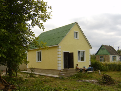

Я делала дом тоже по тем же требованиям жизни как у Вас Зимой-домой.Но вдруг решу пожить зимой.Стены из газобетона 30 см.глубина,20 см длина.Утеплитель 5 см.снаружи ,штукатурка и покраска "Тикурилой".Посмотрите что получилось на этом же сайте. УДАЧИ!
Какой краской красили крышу, КО-169? и каким способом?
Хм, не знаю... На выходных сьезжу посмотрю. Красили - накинули на крышу доску с набитыми ступеньками, и нее и красили. Кисточкой или роликом. Когда подсохло - стало чуть виднее неоднородность краски. Ну то таке, при желании можно будет еще разик пройтись.
Вот как оно все выглядит в цвете.

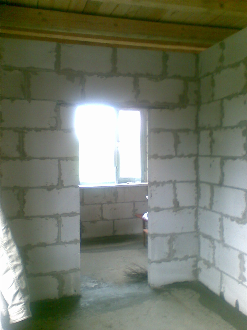

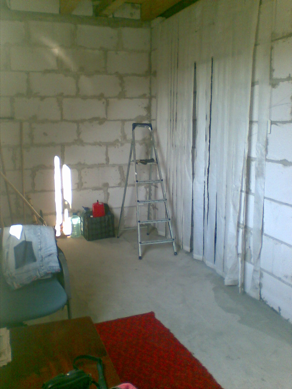

Хочется посмотреть что внутри. Выложите, пожалуйста, планировку домика и пару фоток. Как места в середине, не мало? Хочу построить примерно такого размера домик, только в 2 этажа, поэтому интересуюсь. Спасибо. :)
спрашивали - отвечаем :)

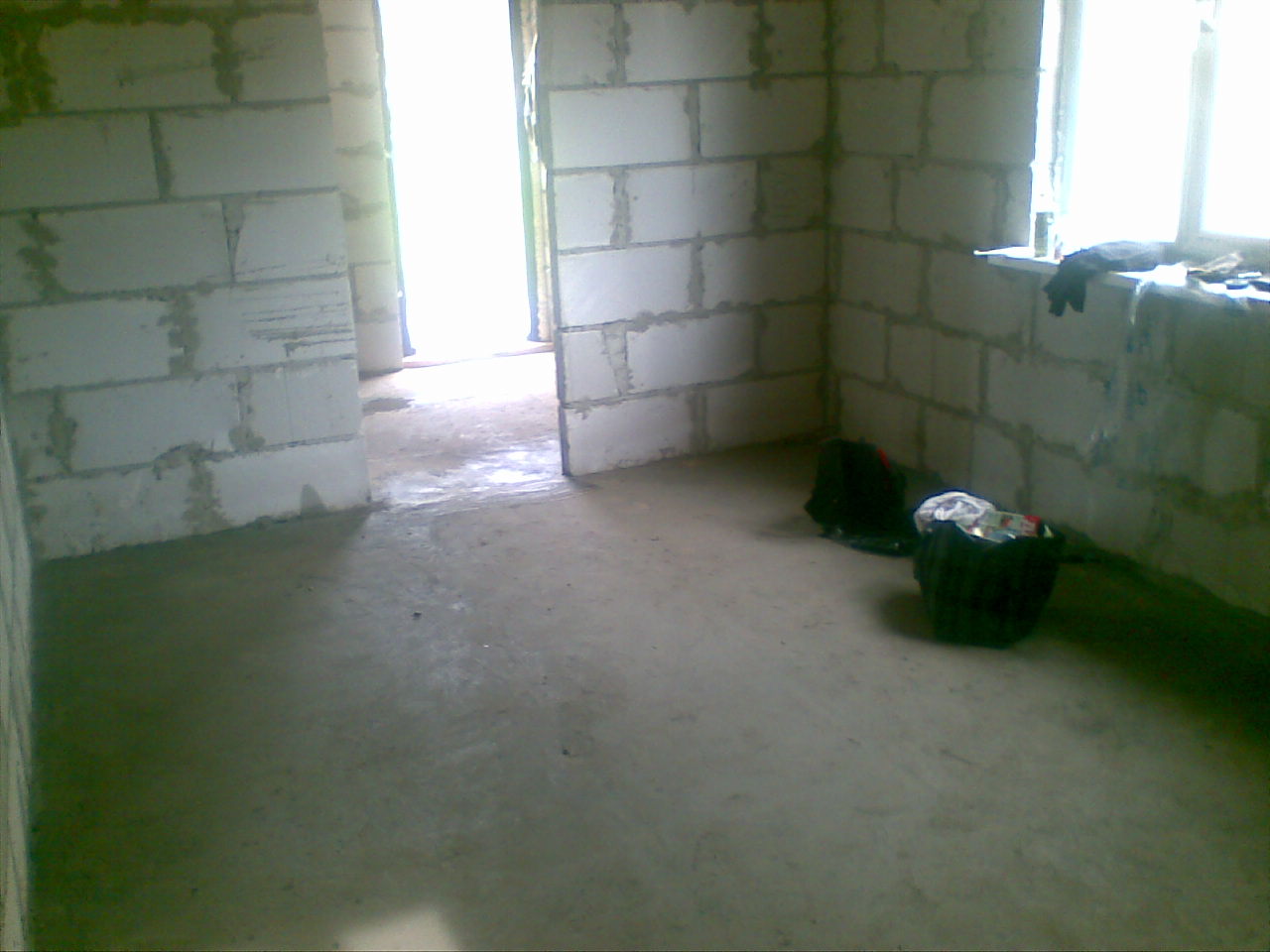

Внутри планировка - обычная советская дачная: большое помещение (кухня) с выходном во двор (на участок), из нее - две комнатки. Одна поменьше, глухая, окном в сторону дерева (там возле окна видно стоянка для машины и сама крыша авто), другая - большая, окно на участок. На крайних фото вино выход из кухни, кухонное окно (побольше) и окно большой комнаты. Из большой комнаты - еще один выход - к воротам. Есть идея в торце большой комнаты сделать фальш стену, и через эту стену будет с одной стороны выход из дома, с другой - лестница на чердак. Чердак - жилой, утепленный и обшитый осб.
На фото - вход из маленькой и из большой комнат в "кухню", и выход из кухни на участок.
По поводу размеров - высота стен 2,7 м (9 рядов блока по 30 см), можно было бы и меньше, потолки кажутся реально высокими. Может, как подошьется, то будет пониже. Подвала нет - высоко грунтовые воды. Единственное что - не сделали сразу грубку, теперь будет небольшой головняк с установкой булерьяна (его хочу) - врезать и выводить дымоход. Ну, и пока греться электро-конвертером, если вдруг зимой приспичит приехать.

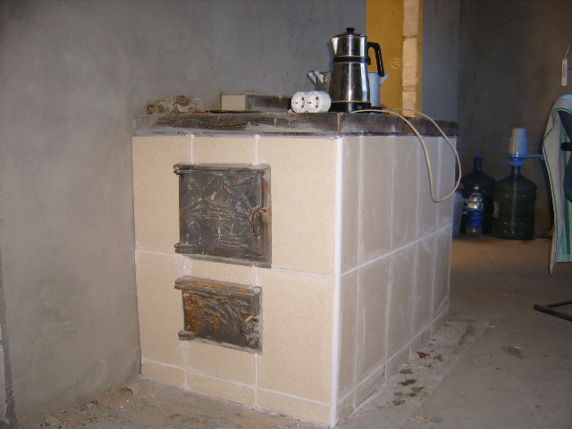

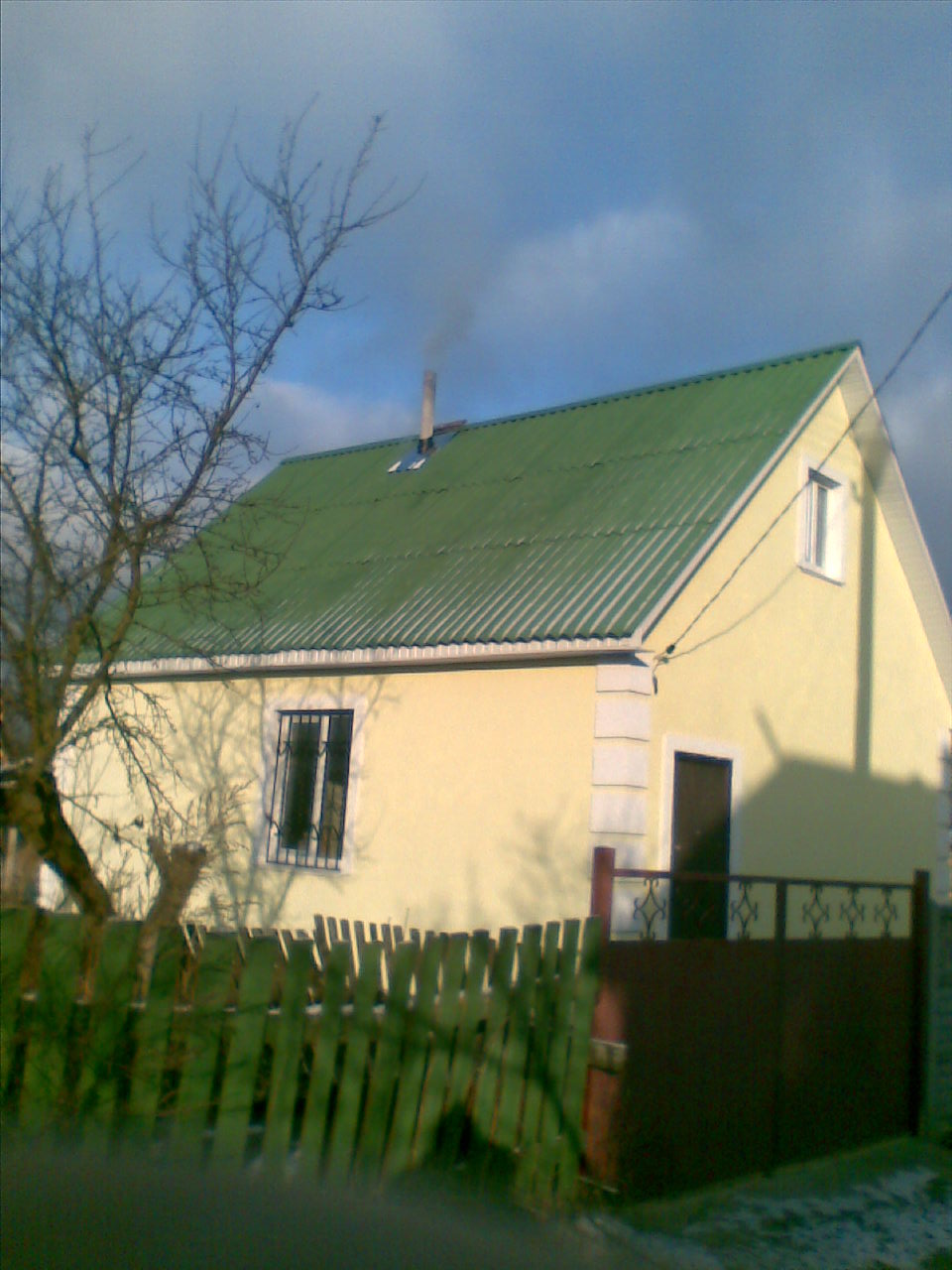

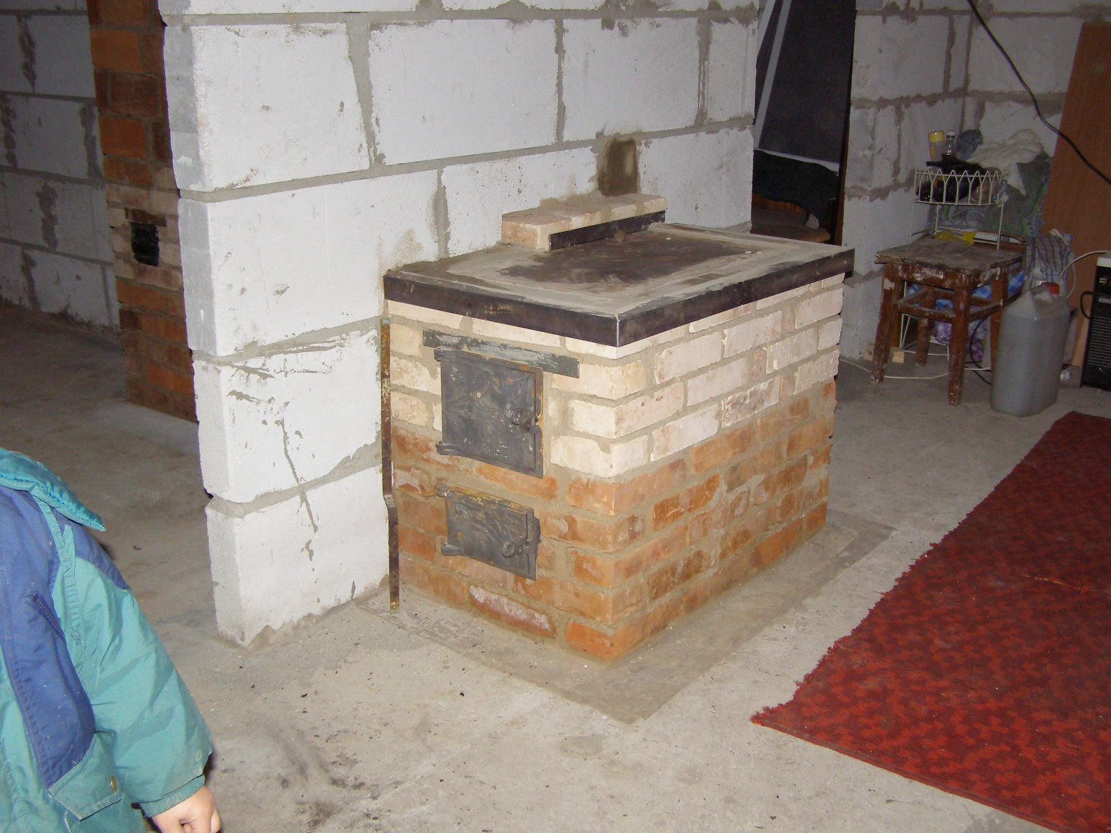

На днях протапливали недавно-сложенную печку-грубку (идея обсуждалась чуток в разделе печи-камины). Сложена была обычная печь-плита, в стену между комнатами вделана груба. Греет, из щелей дым не идет. Зато идет из трубы!
Дом условно готов к проживанию, начинаем внутреннюю отделку (подшив крыши, потолки).
Считаю первый этап постройки дома (внешний) завершенным успешно.

То есть от булерьяна отказались?

Таки грубка вместо бульеряна, оказалось проще во всех отношениях.

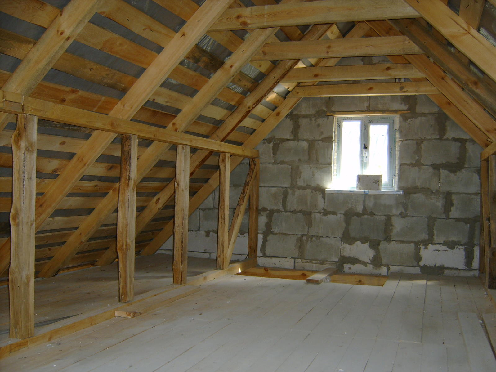

Фотки балок и внутрянки сделаю. Просто как-то не задумывался об их необходимости раньше. Размеры тоже не знаю :)

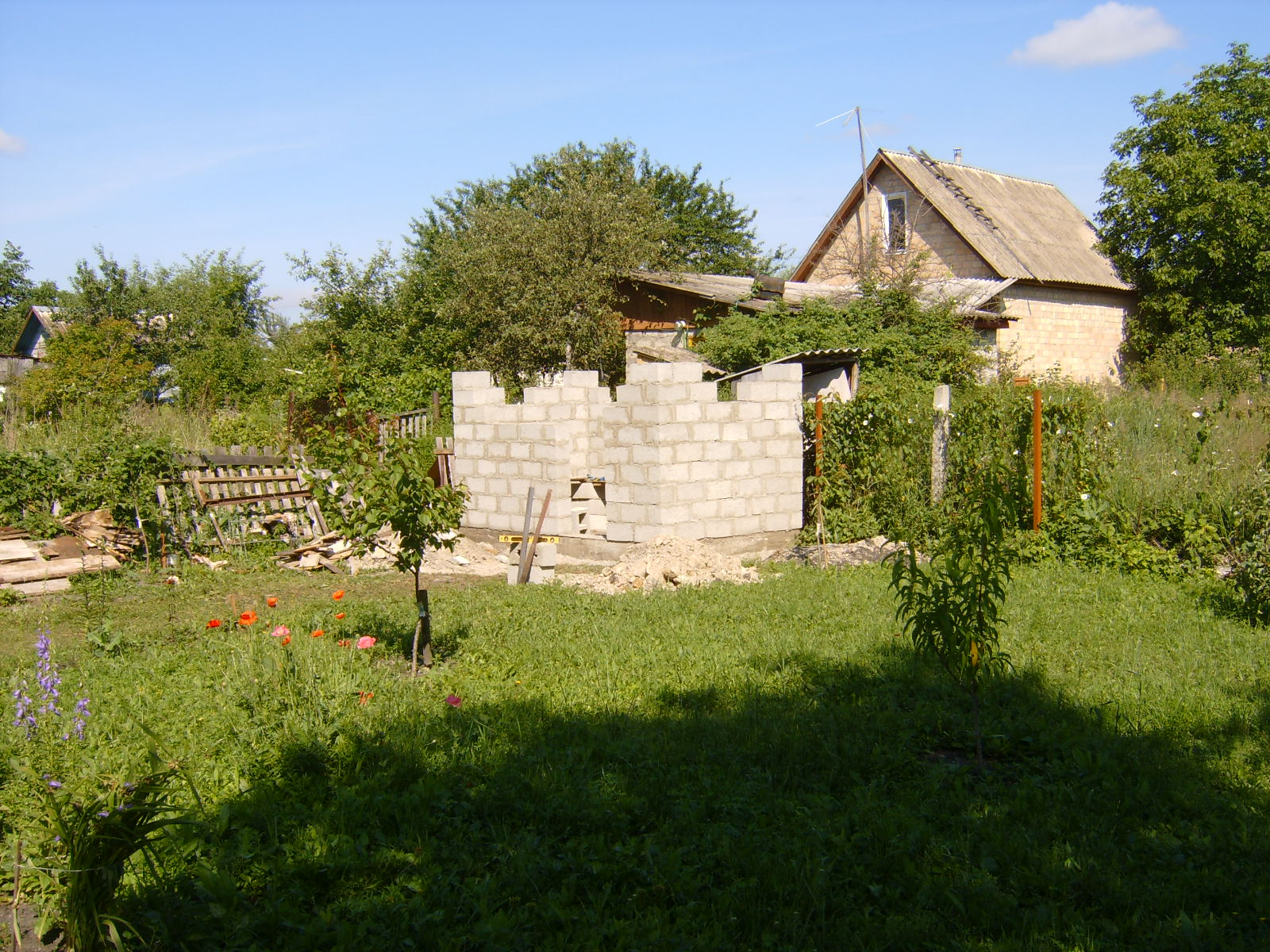

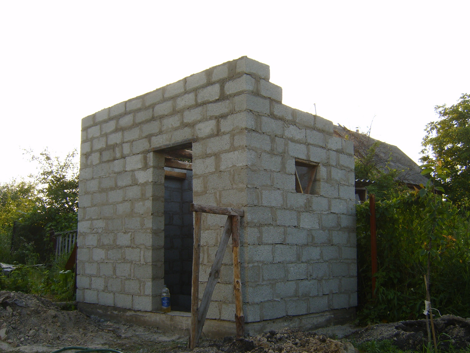

ну что, немного новостей с дачи. Домик пока без внутренней отделки, ожидаю начала работ очень скоро. Зато близится к завершению сарай для хранения лопат-граблей и прочего садового скарба (он же сухой туалет-пудр-клозет). 3,35 м на 2 м.
Машина песка 400 грн, щебня 900 грн, мешков 20 цемента, 2450 грн за 290 шлакоблоков, работы 1600+2100 (фундамент 1 день, стены 2 дня)
Балки-доски остались от дома, плюс пару листов шифера докуплю. И можно гостей размещать))

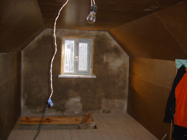

- почему окошко на мансарде такое маленькое - темно не будет?
- почему мансарду не приподняли хоть на метр - ведь реально места больше бы стало?

Окошков в мансарде два - с каждой стороны по одному. Света вполне хватает, тем более что там не торчать целыми днями, а ночевать приходить.
Размер крыши - наверно минимально оптимальный по размерам, стоимости, расходу матиериалов и времени. Вначале думал делать "ломаную (броварскую) двускатную" крышу, чтоб под ней была комната ровнее. В итоге сделали обычную крышу, пространства наверху хватает вполне.
Вобщем любой другой вариант (выше, больше скатов) был бы затратнее по работе и стоимости, а выигшрыш в пространстве - на самам деле ИМХО минимальный. Оно того не стоит в моем случае.
Пудр-клозет - буквально ведро с опилками или землей. Наблюдал такое в одном селе вживую, потом у знакомых на даче. Работает очень просто: сходил - присыпал. Ничего не пахнет. Уехал - на компост опорожнил и всех делов.
Семья небольшая, интенсивного использования не ожидается.
А обшивать сарай - пока даже и не думал над этим. может штукатурка. а может и так постоит пару сезонов. У соседей из таких же шлакоблоков годами хоз постройки стоят, и ничего, не рассыпались)

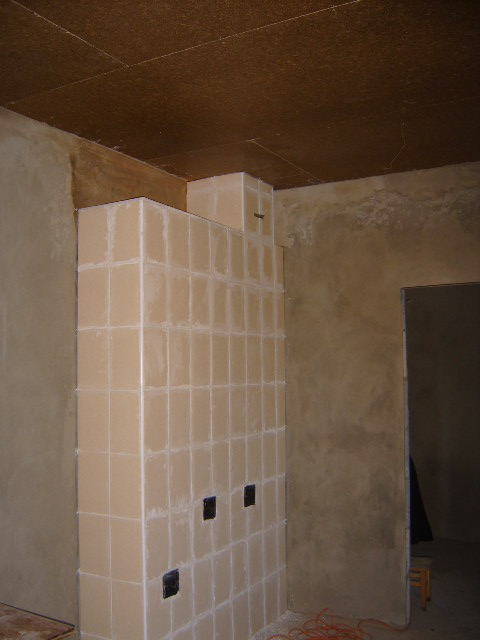

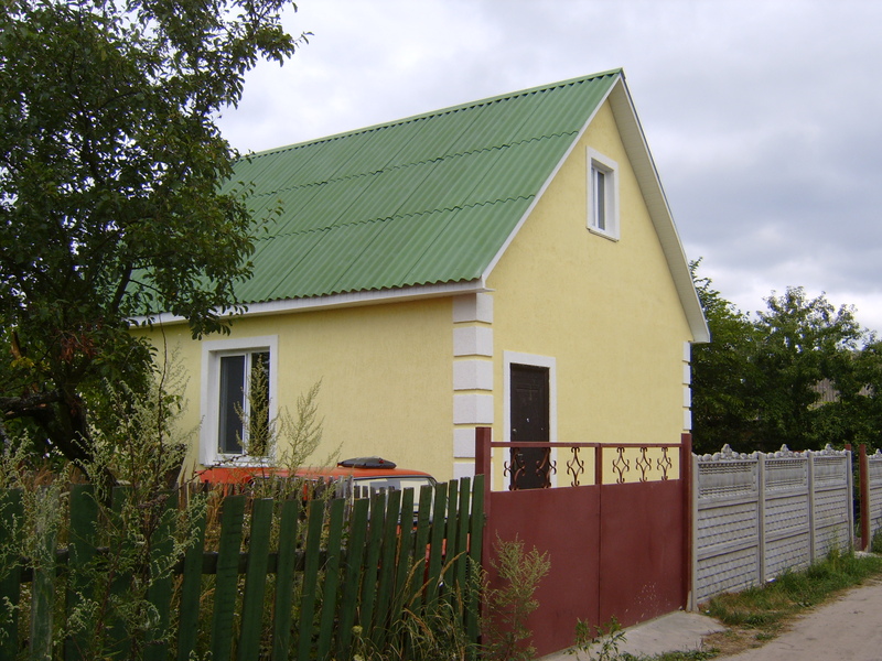

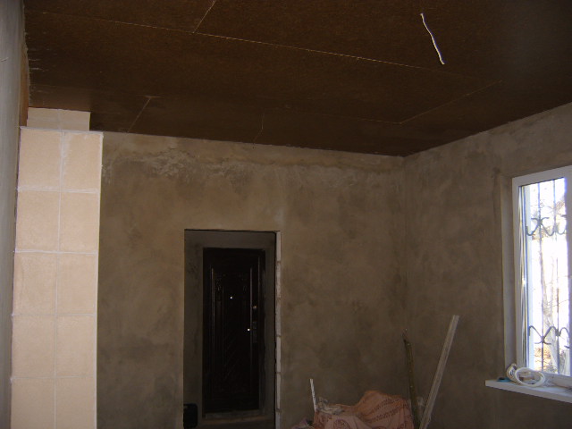

ну, и наконец - конец работ этого сезона.
Стены оштукатурены, потолки подшиты (крыша и межэтаж, внутри стекловата), лестница на мансарду временная - сделана на века, грубка плиткой обложена.
Осталось навести порядок, и можно поднять рЮмочку, чтоб стоял долго и радовал многих!

А пол, чем то утепляли?
Пол пока цементная стяжка. Будет что-то вроде стиродура или тонкого пенопласта, а сверху фанера и линолеум, или ламинат.
вместо ведра с опилками очень рекомендую био-туалет, в Метро,например недорогие есть(в раене 100уе). Там и правда ни запахов, ни присыпаний.
По поводу пола(может старейшины меня и засмеют) рассмотрите вариант стиродур+стяжка сверху. Будет тише фанеры и прогибы исключены

подкажите а какая высота до потолка и какая высота стены от пола до первого излома?
Ятак понимаю зашили QSB? Какая толщина и какая цена материала и в каком размере? Почему QSB а не OSB?
На пол не рассматриваете плиту ОСВ, а затем линолеум?

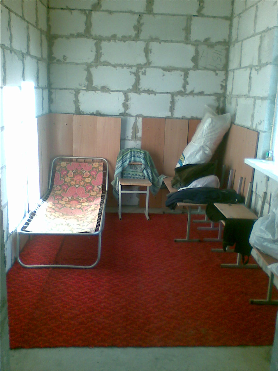

В морозы зимой дом остывал до -4. Топилась печь. 2-3 часа и уже очень теплая. 4 часа - горячая (к грубе местами прикоснуться гарячо). Но от неутепленного пола холод имеет метсо быть. В маленькой и самой утепленной комнате (на полу фольгирований ППЭ и ОСБ плиты) догревлаось до +10. Но для ночевки имхо холодно. Осенью крайний раз ночевали в ноябре в этой комнате, с вечера с топкой печи была темп 22, утром 20. Так что температура держится (при неутепленном полу при тех же условиях утром в комнате было 17).

Высота потолка в комнатах - 2,7 м. На крыше - не знаю:) Но можно ходить не пригибаясь.
