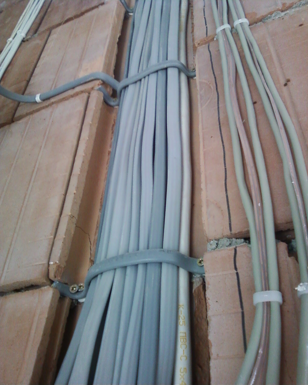

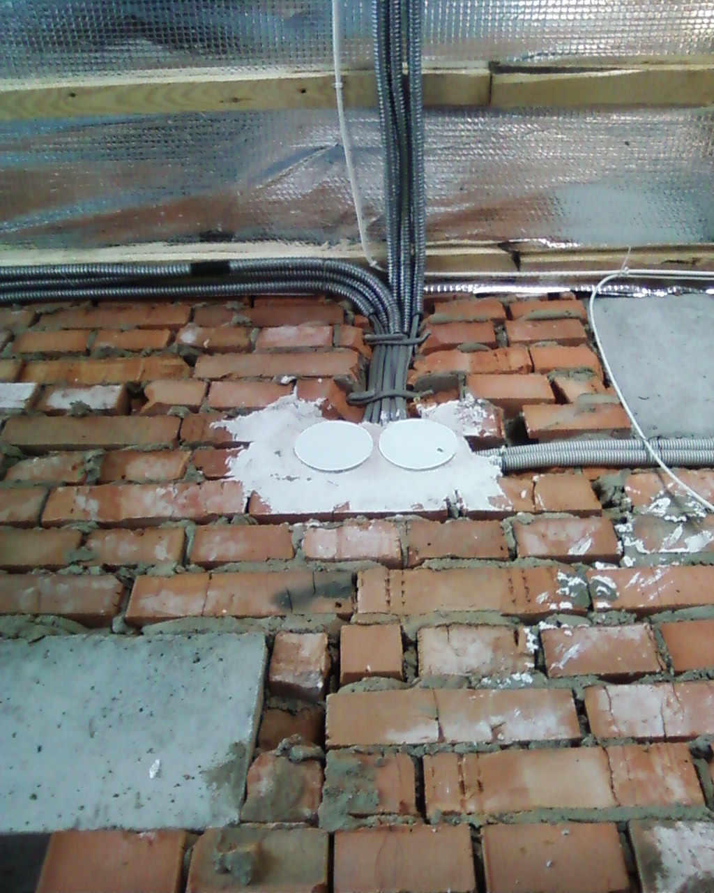

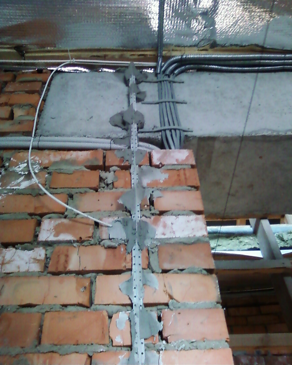

Помню ранее меня кто-то спрашивал как мои электрики поротерм шторбят, афигенно шторбят скажу я вам. ЭНЕРГОПЛАН в белый список, а именно Анатолия с напарником, троекратное гиб-гиб-Ура!

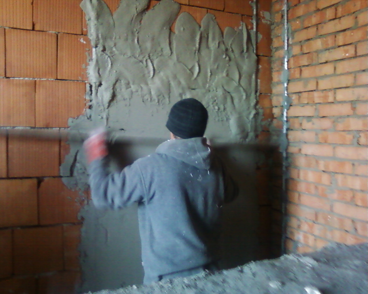

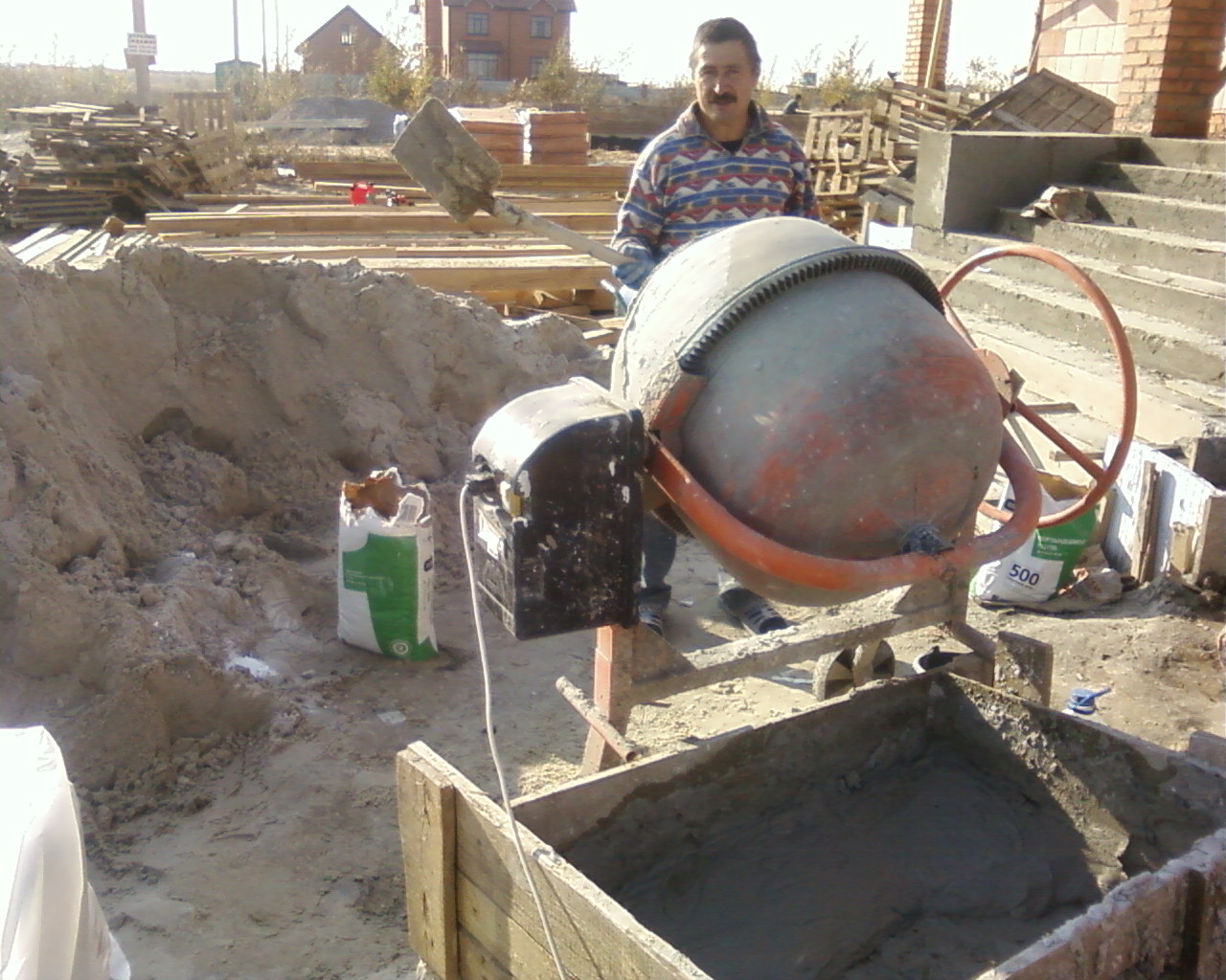

В редакцию моей стенгазеты часто приходят письма с одним и тем же недоумённым вопросом почему я, продвинутый поротермовод и "глубоко обизнанный" застройщик окунулась к истокам домостроения, впала в детство и решила делать не модную машинную гипсовую штукатурку, а ручную известковую. Отвечу но напомню что моё личное мнение является единственно верным только для меня и не может быть истинной для всех. Во-первых цена... В два раза дешевле (а так как я люблю крашеные стены и венецианку то любую машинную гипсовую штукатурку всё равно пришлось бы шпаклевать) Во-вторых состав готовится у меня на глазах две машины песка с Жукиного острова 700грн за штуку, тонна словацкой гашённой извести и немного цемента. В третьих скорость получения готового результата, машинная на моём объёме две недели, ручная три недели... Жалкая разница в одну неделю позволяет мне сэкономить пол цены, а так как мои штукатуры ещё и замывают стену(ну кроме санузлов), то результатом можно любоваться и получать наслаждение ещё до шпаклёвки :)
А разве известковую не надо шпаклевать? Оля, а потолки из чего планируете делать?
... окунулась к истокам домостроения, впала в детство и решила делать не модную машинную гипсовую штукатурку, а ручную известковую.)
Тогда, было бы логично и шпаклевать "штуком"...

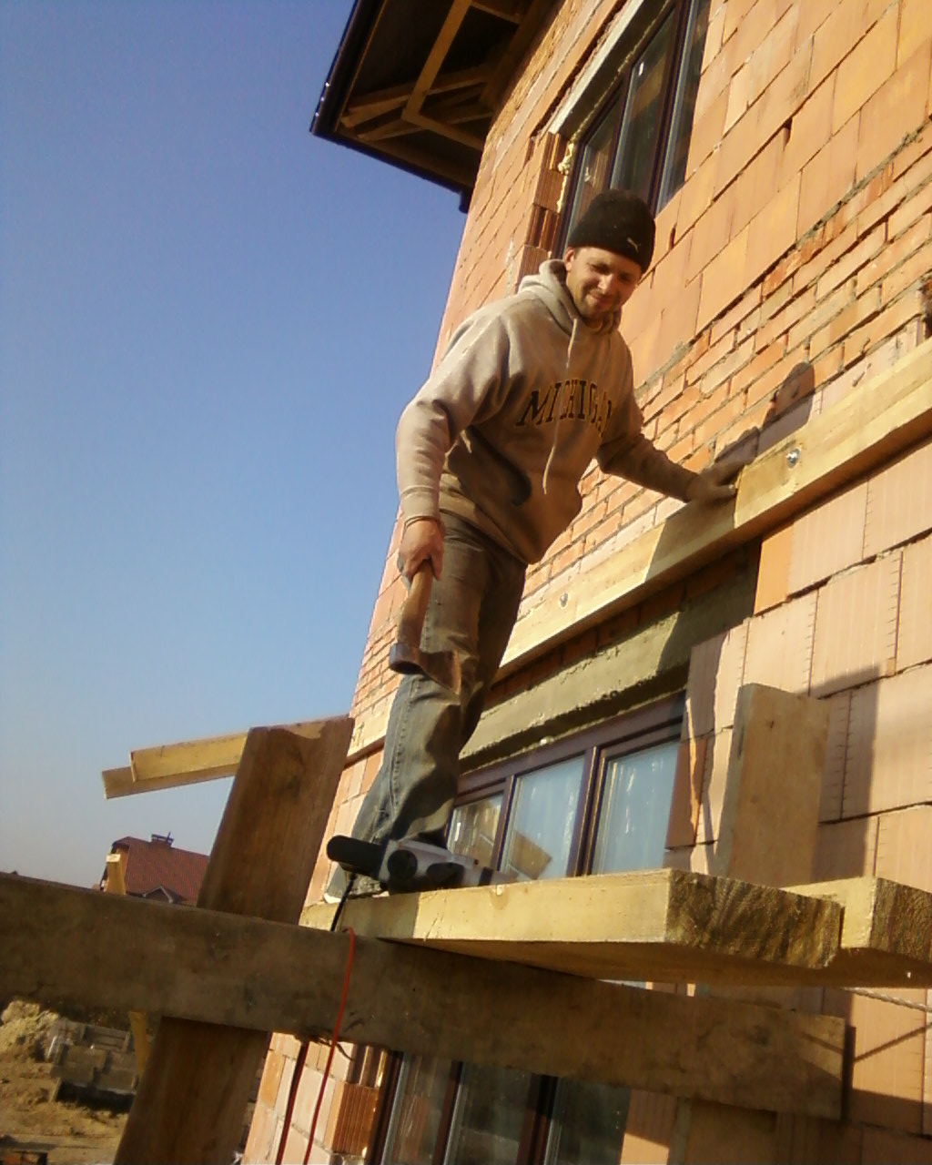

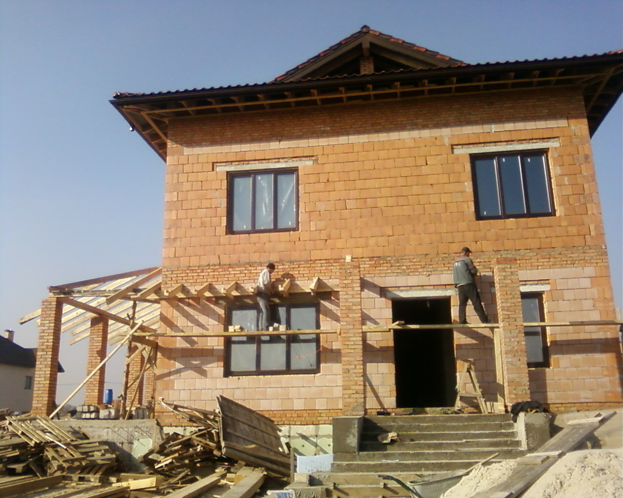

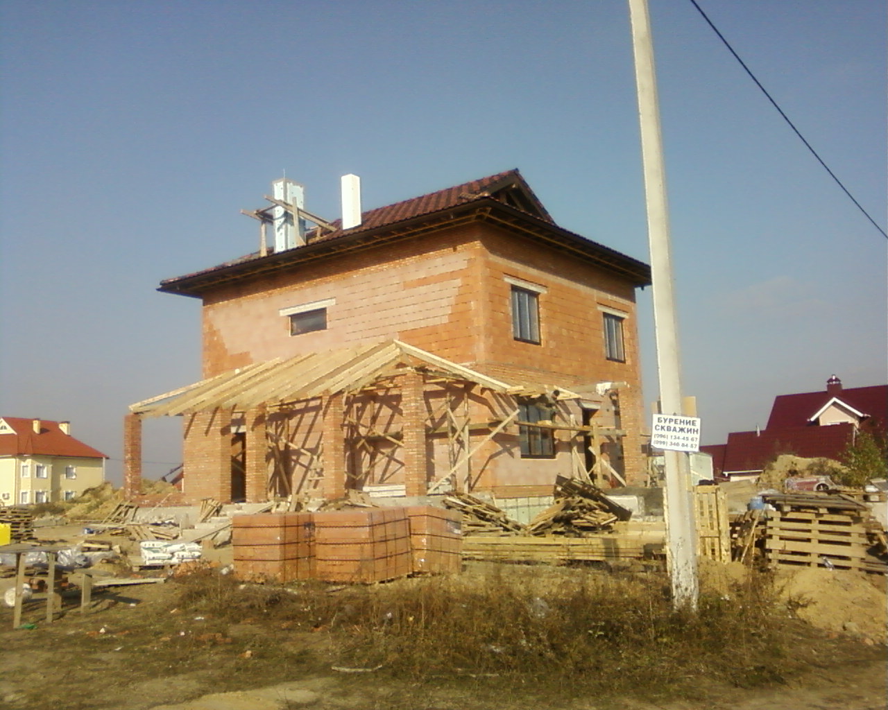

Крышники вернулись чтоб сделать мне стропила на юбке, мне волнительно как бы мои дрова не расхитили за зиму добрые люди, всё же надёжнее когда они прикручено к чему-то большому, например к моему дому :) Правда мастера уехали на свадьбу но обещали вернуться и докрутить мне всё в лучшем виде, леса оставят для штукатуров на весну делать фасады, потом докидают черепицу с гидробарьером :)
Надо, но мне и гипсовую пришлось бы шпаклевать, я же писала что люблю крашенные стены и декоративную штукатурку :)
Собственно так и собираюсь :) Минимальный слой нанесения Штука я узнавала 1мм, а штукатуры прилагают усилия чтоб у меня не было его перерасхода :)

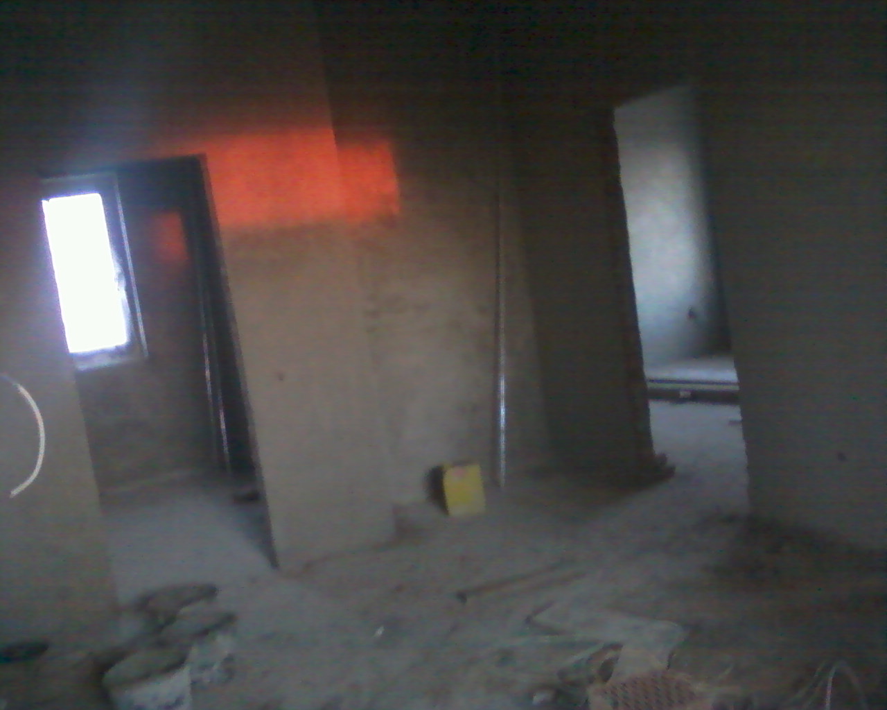

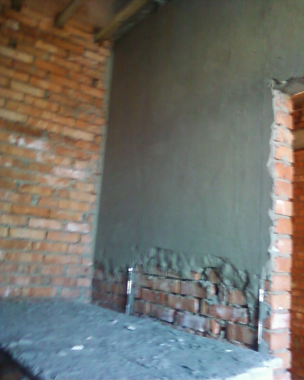

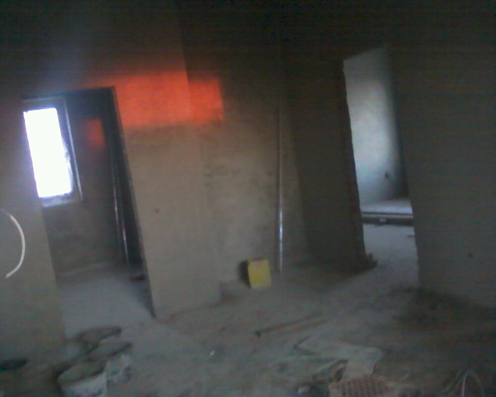

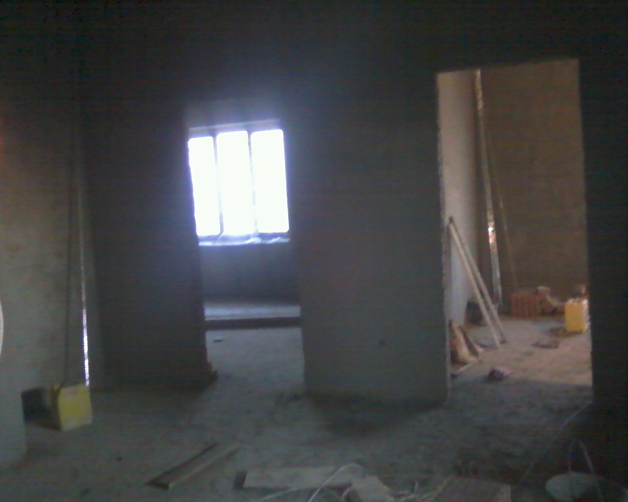

На Борщаговке внутри дома не осталось кирпичных стен...
Все заштукатурены! Кому интересно посмотреть работу штукатуров милсости прошу в гости, не стесняемся :)

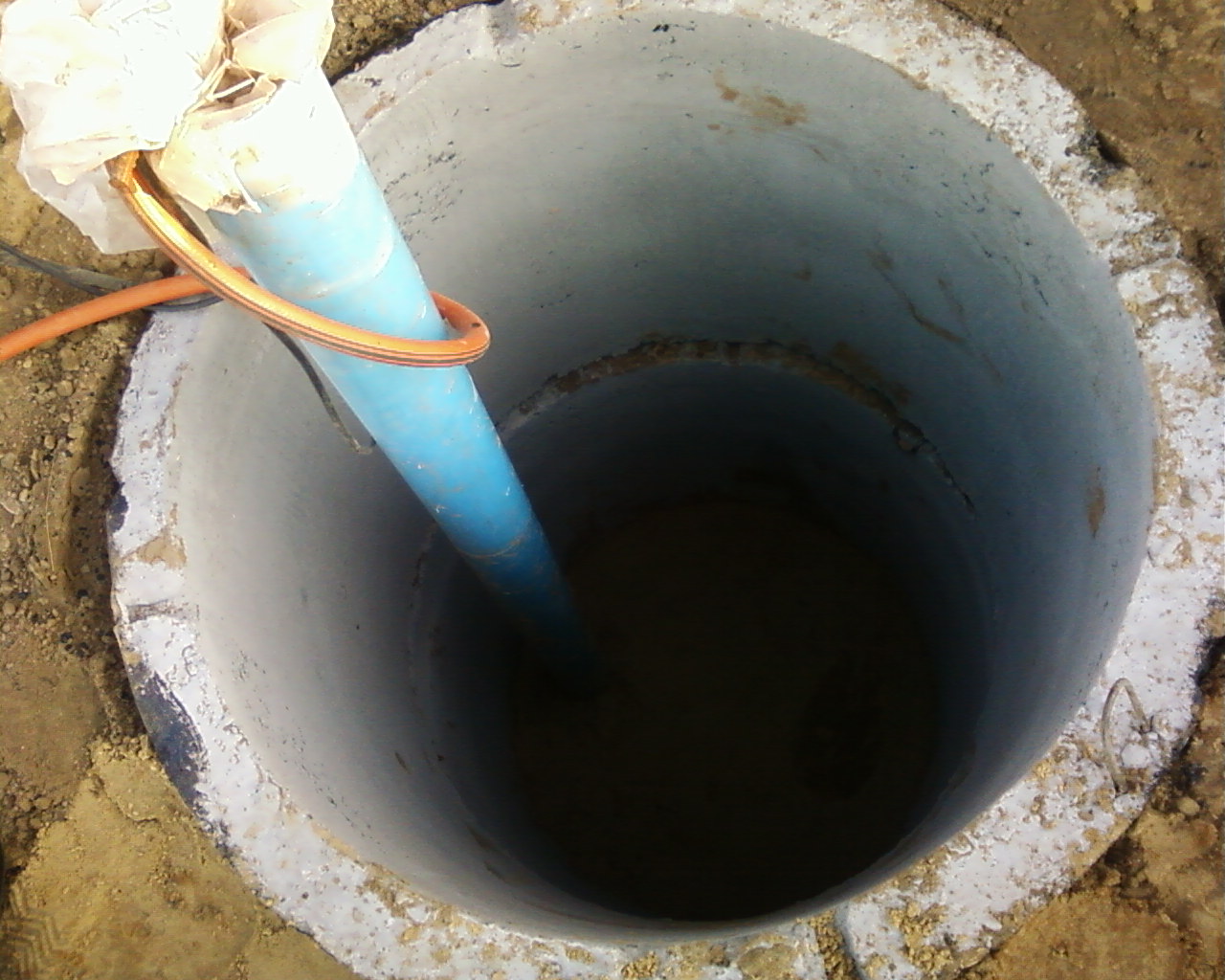

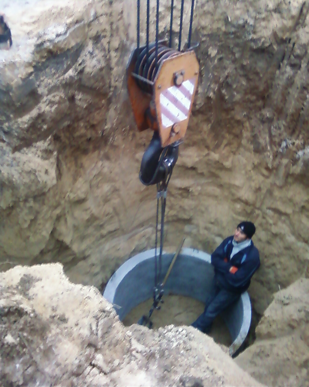

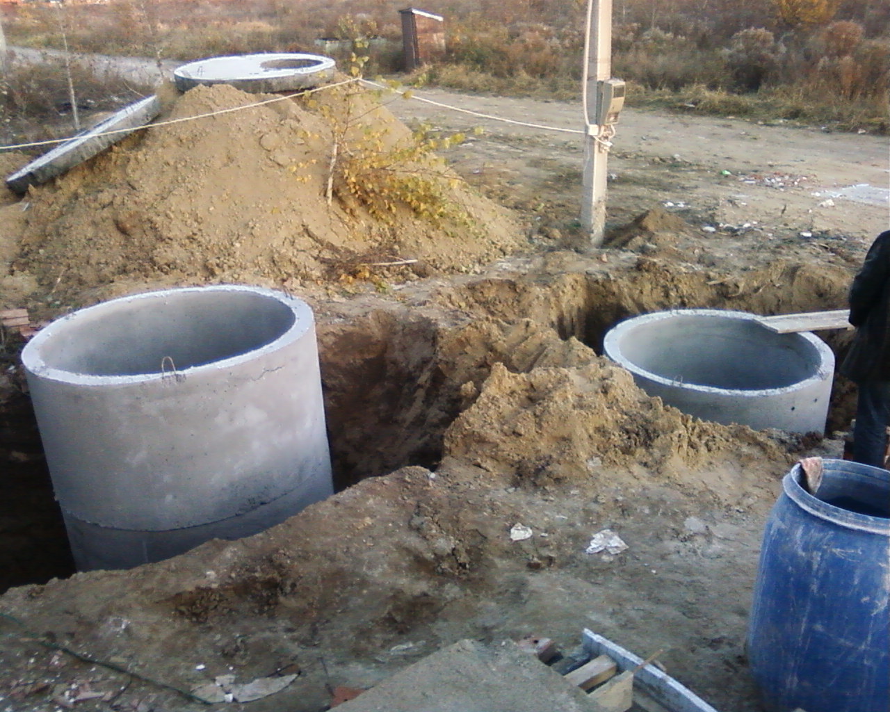

Брала у форумчанина Borodacha кольца на септик, 8 шт по 1,5 метра и два по метру для скважины, решили делать первый колодец глухим, второй фильтрационным, потом выложу смету что получится.
