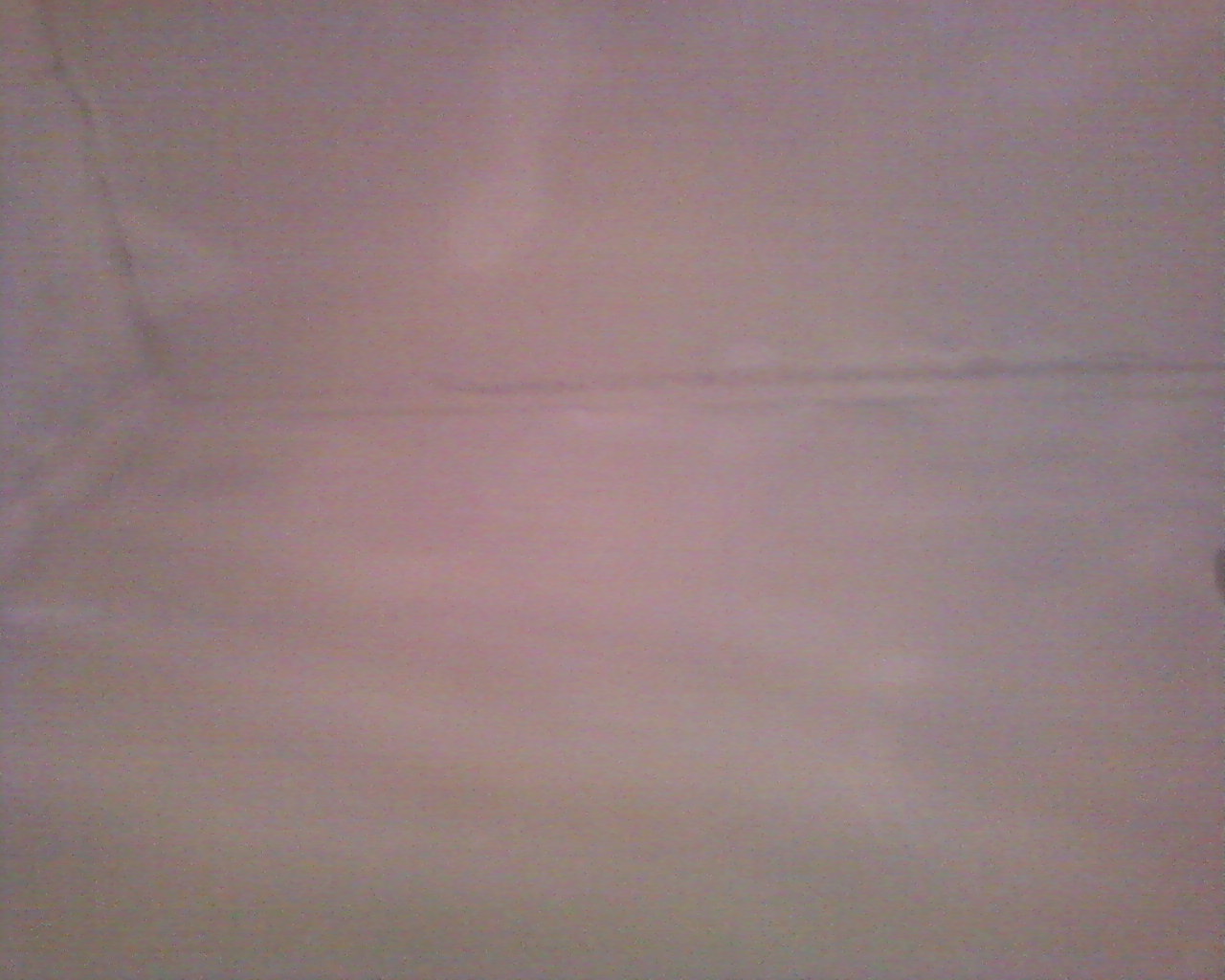

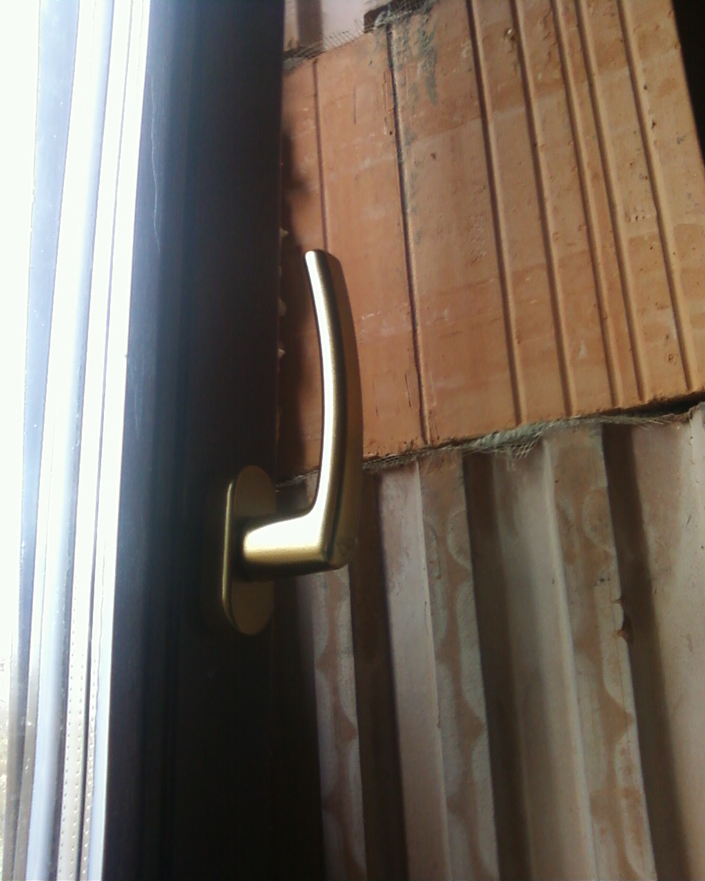

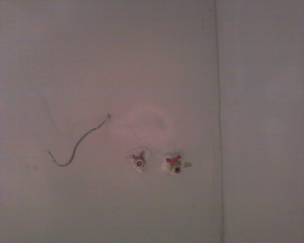

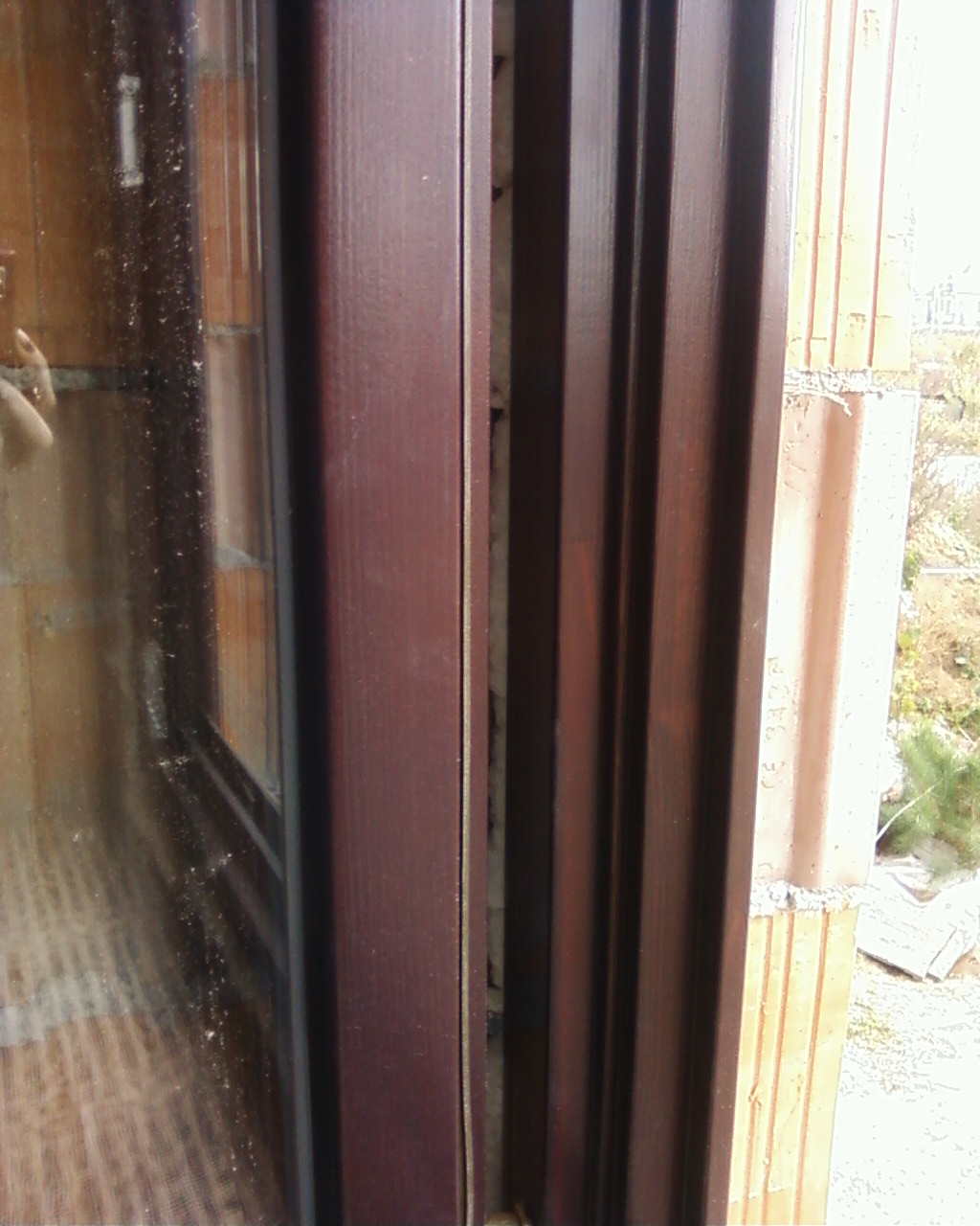

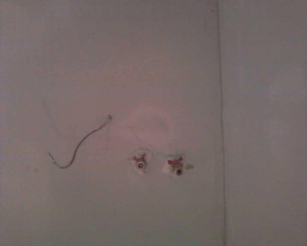

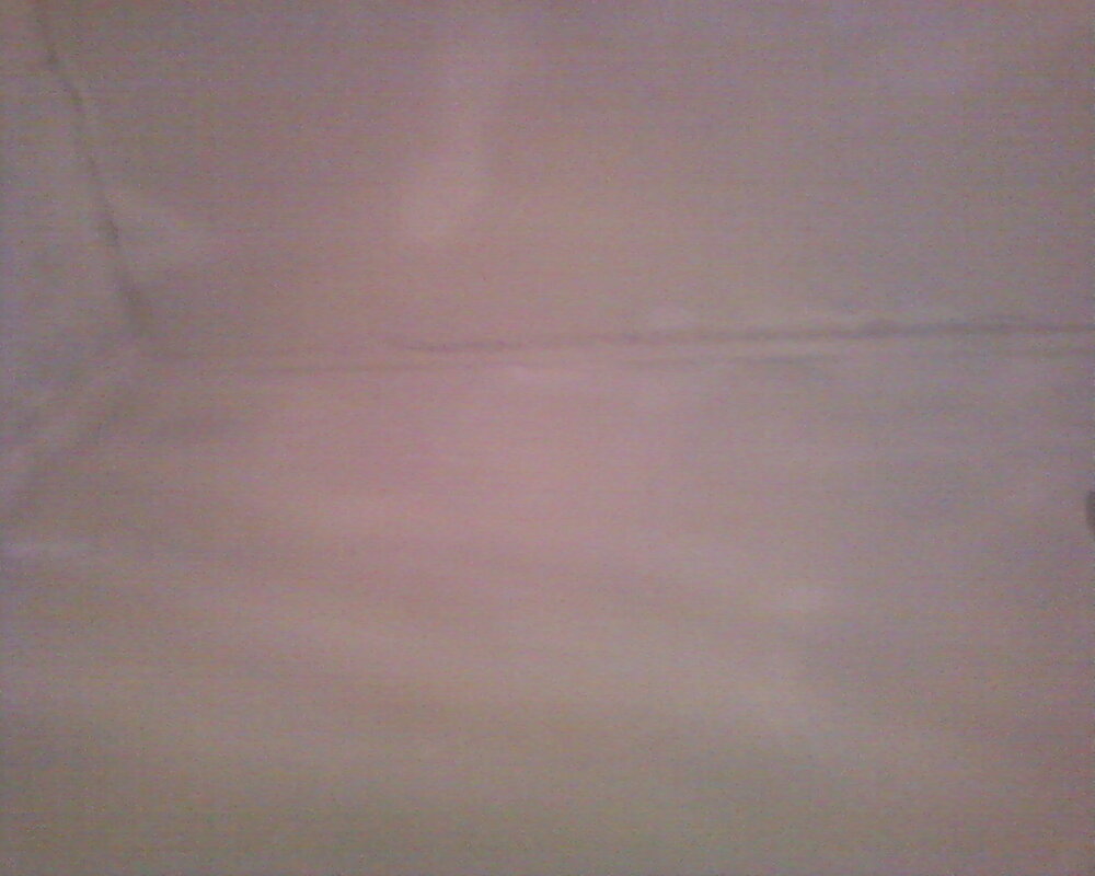

О боже! Как я устала, сегодня был безумный день :) С утра муж таскал на авторынок, потом я его таскала на стройку смотреть на окна, оказалось на крышу тоже, он её не видел, а мне уже кажеться что она была всегда :) Мельком подёргали окна и убежали на дачу, я сегодня была главной шпаклёвшицей. Что тут сложного??? Почему общественное мнение гласит что это трудно и сложно? Чушь собачья! Это чуть-чуть сложнее чем накрасить ногти лаком. И вообще, советую всем женщинам в качестве фитнеса использовать широкое поле строительства дома. Например для поддержания рельефа как у Мадонны можно шпаклевать стены в собственном доме не больше 20-ти м\кв три раза в неделю. И эстетическое удовольствие от содеянного, и экономия денег на спортзале и малярах. Можно росстянуть удовольствие на всю зиму, а весной одеть маячку и все попадают. На фотках виден только первый слой шпаклёвки, это стены в с\у, так как там будет большая влажность, а стены под покраску, вместо обычного финиша использовала уличную штукатурку на основе белого цемента, она не боится воды.

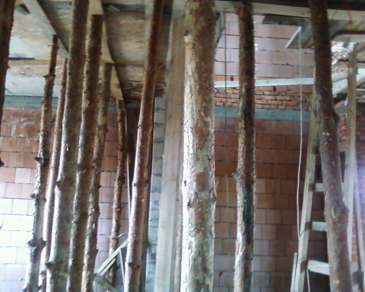

На Борщаговке сегодня залили последний монолитный кусок в перекрытии, я хожу по первому этажу как в лесу, аукаю между сосен, спасибо Бебибуму за предоставленные деревца :) В конце недели привезут и установят лестницу и люк на перекрытие второго этажа.

Наверное, если бы это было так просто мне не перетягивали трижды шпатлевку мои мастера со слезами на глазах,достаточно присветить снизу лампой
Вадим, если бы твои мастера красили ногти три раза на день, то после этого и шпаклевали бы они с закрытыми глазами!:beer:
Перед тем как приступать к шпатлёвке я почитала мастеров на форуме и конечно же сразу шпатлевала с лампой направленной снизу вверх. Тут главное сделать первый слой одинаково тонким везде, он быстрее высохнет и втрорым не придётся много играться чтоб стянуть неровности.

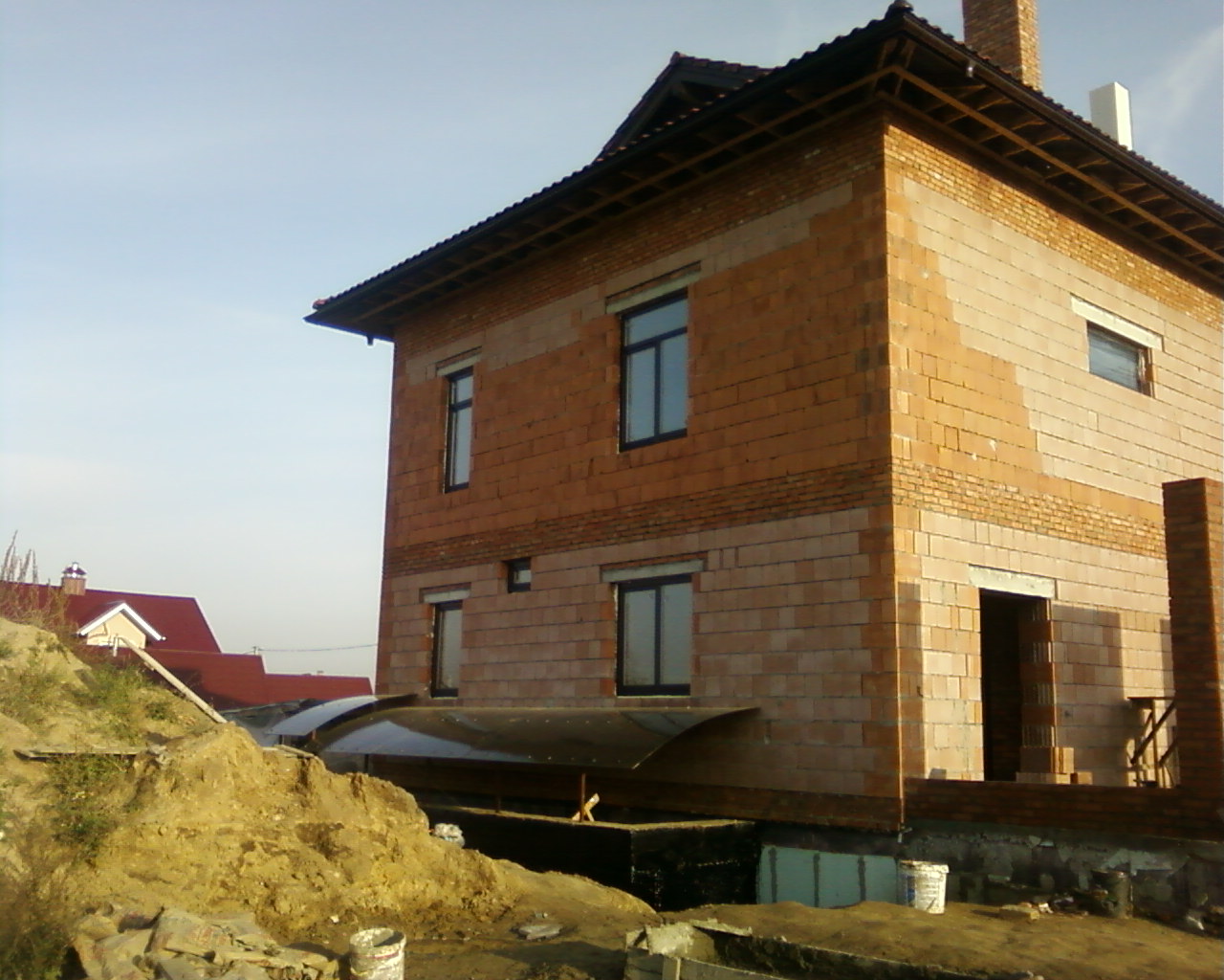

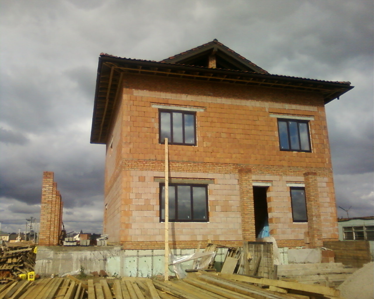

Жаль только что нельзя мне крышу вторую сделать прямо сейчас, хотелось бы уже увидить готовый силуэт дома, а то торчит как грибок посреди поля, приходиться сначала штукатурить и барашек делать, а уже потом гнать юбку вокруг дома, потому как если сразу постелить черепицу гаплык ей настанет. затопчут, леса не поставишь, краской заляпают....

Вы имеете ввиду подшив свеса кровли? Его ещё нет, буду делать весной после фасадных работ. Свесы основной крыши 1 метр по проекту.

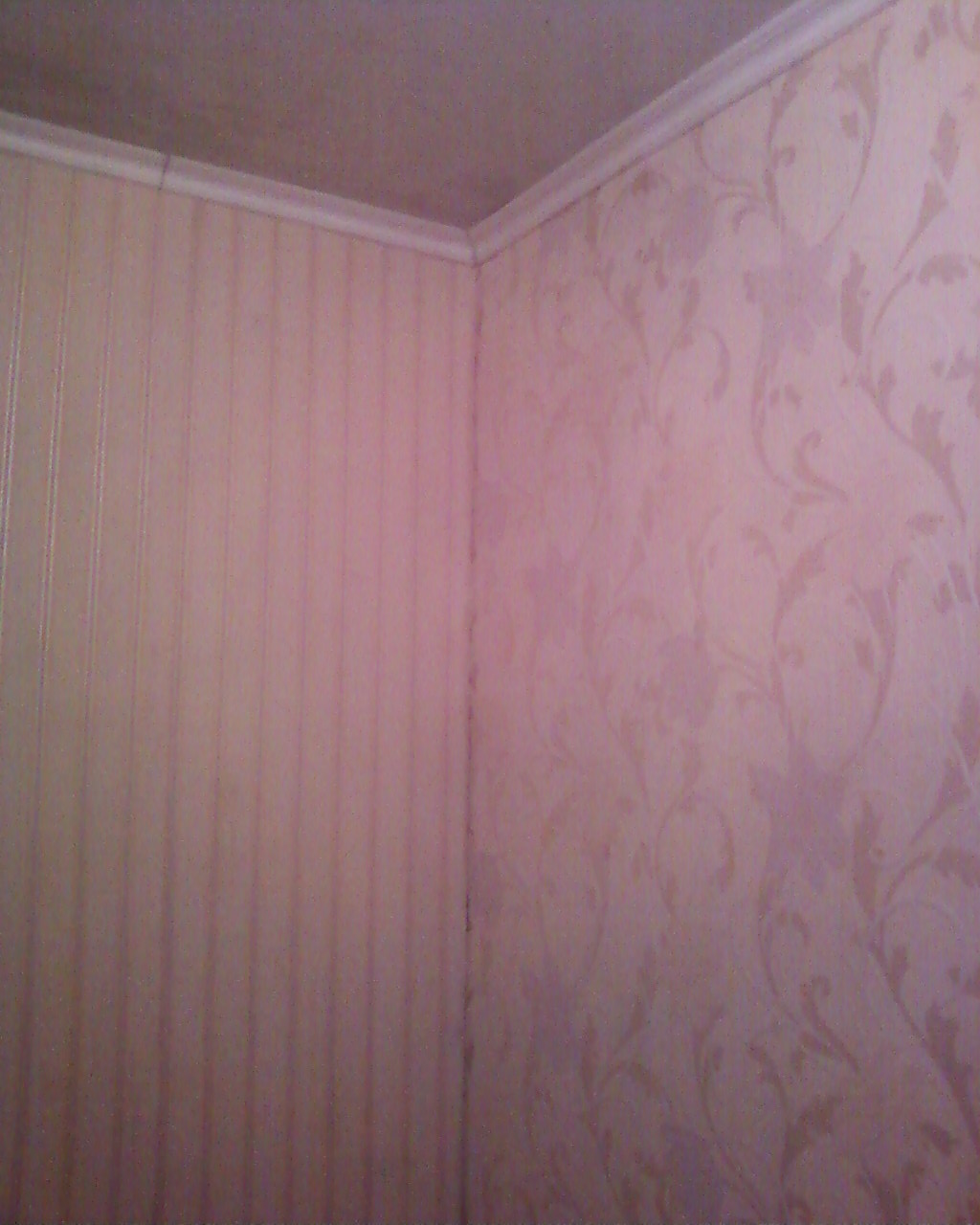

Сегодня хоботилась на даче, шлифовала стены после финиша, клеила обои в комнате :) Кайф :smile: Заезжали в гости бабушка с дедушкой, сияли от радости, им самим хателось на даче красоту навести но не знали как и с чего начать, мне даже показалось что они помолодели :)

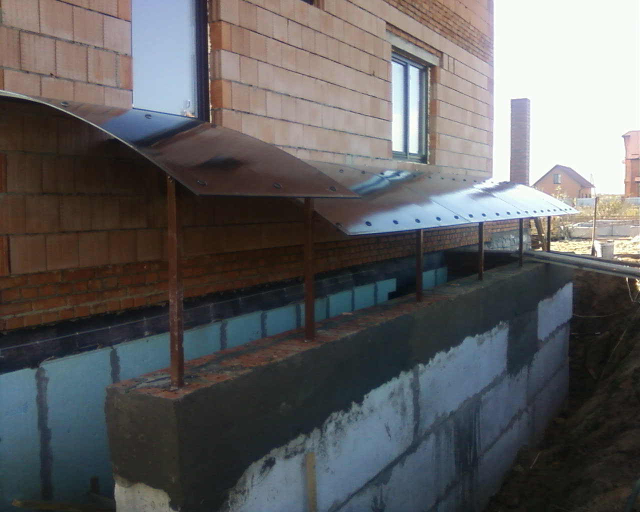

На основной стройке у меня сегодня прогул, все силы ушли на дачу. Но пару фоток свежих есть, например мой поликарбонатный навес, я им очень довольна, и ценой, и качеством.
