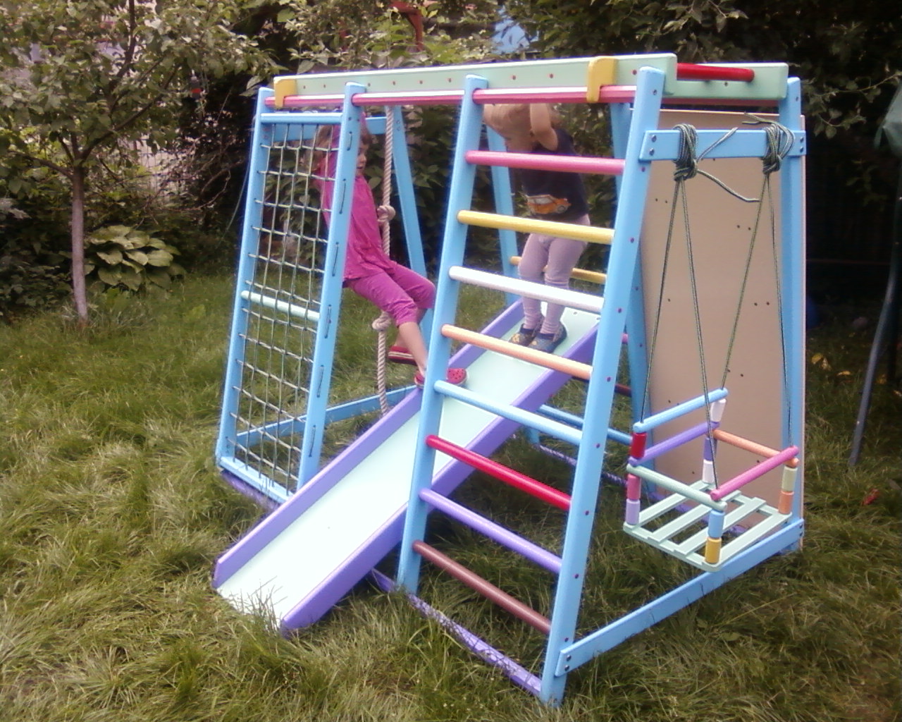

Удивительно, после вчерашнего душа из шланга у детей прошёл насморк. Привезли подарок на их день рожденья, счастью нет предела, почему я раньше не купила спортивный уголок? Он деревянный, пригоден для улицы, но на зиму я заберу его в дом, там как раз одна комната для разбоя свободная будет :)
Ольчик, это случайно не "Ранний старт"? Я давно к нему присматриваюсь, но он мне каким-то хлипким кажется. Поделись впечатлениями, плиз. У нас тоже ДыР на носу :)
Сори, что флудю тут: Оля, у нас есть "Ранний старт", только железный - обалденная вещь! Мои карапузы сутками на нем висят, хотя он у нас уже давно:) И совсем он не хлипкий, очень даже безопасный, удобный и т.д. Могу фото в личку сбросить, если надо:)
Амазонка, это напоминает анекдот о том что Шаляпин не нравится, потому что Васька в туалете напел.
Бери малого под мышку, садись на лошадь и скачи в гости, опробуешь. Локейшн оболонь :) Заказывала здесь izdereva.in.ua/index.php?option=com_content&view=article&id=69&Itemid=70 скорее всего это диллер, но мне очень понравилось отношение и подход. И качель деревянную в подарок дали!

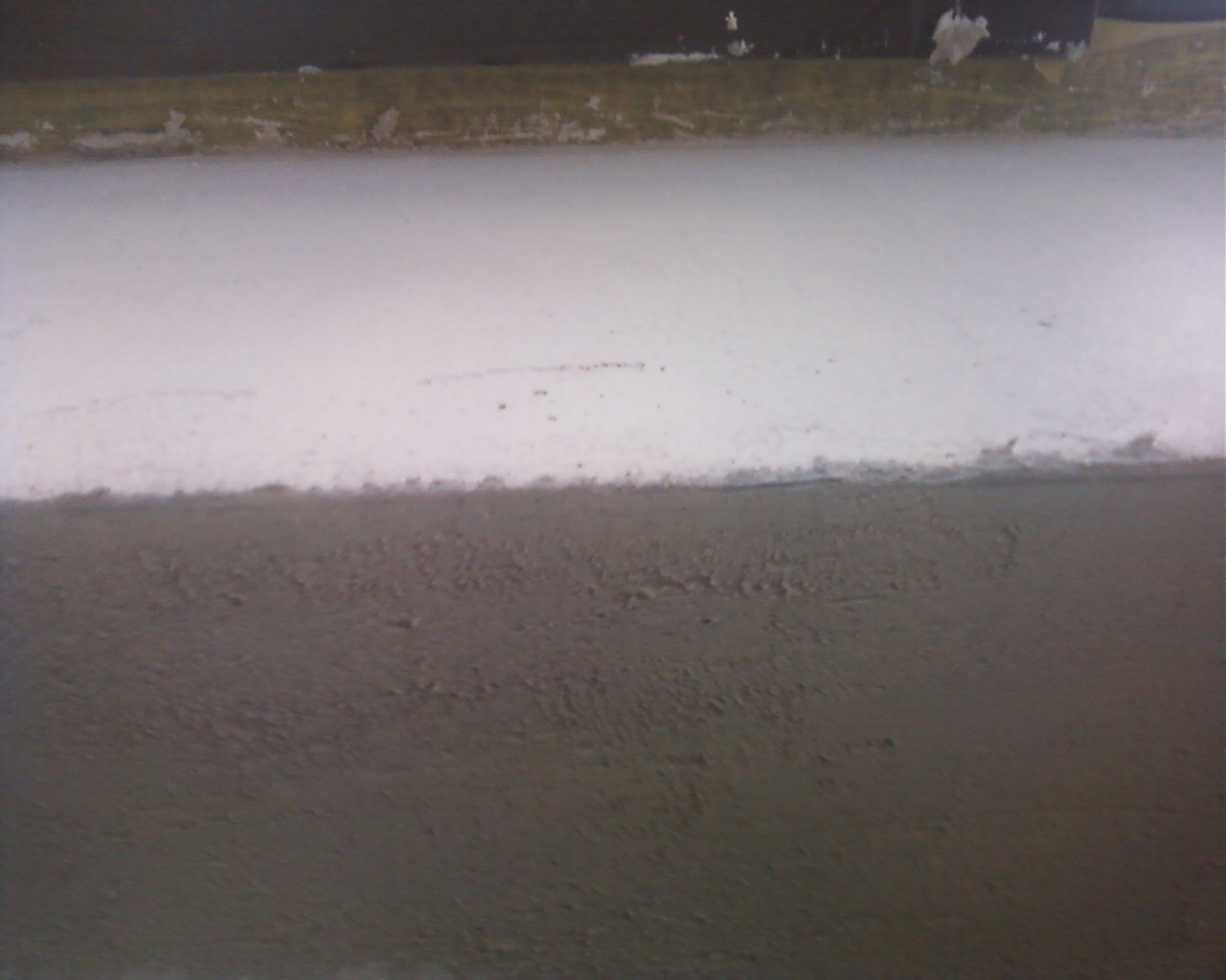

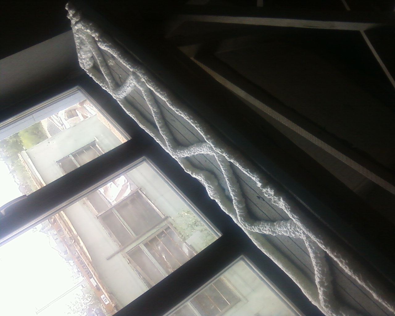

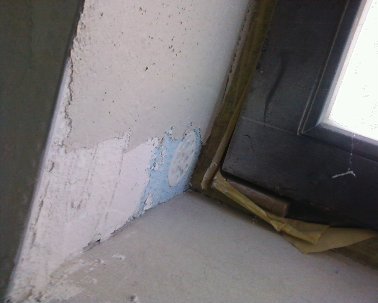

Не сфоткала финальный слой, сегодня сел телефон, ну выкладываю что есть:

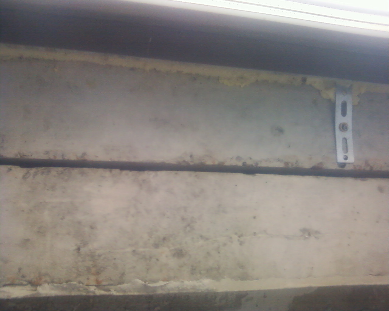

А есть у нас голая перемычка, за неё держится окно, перемычка холодная и неуютная, ей нужна шубка :)
берём эструдер и пену-клей фото 2 и ждём пару минут чтоб клей чуток окреп, прикладываем к перемычки и держим чтоб схватилось, потом дрель и шляпки для закрепления успеха.

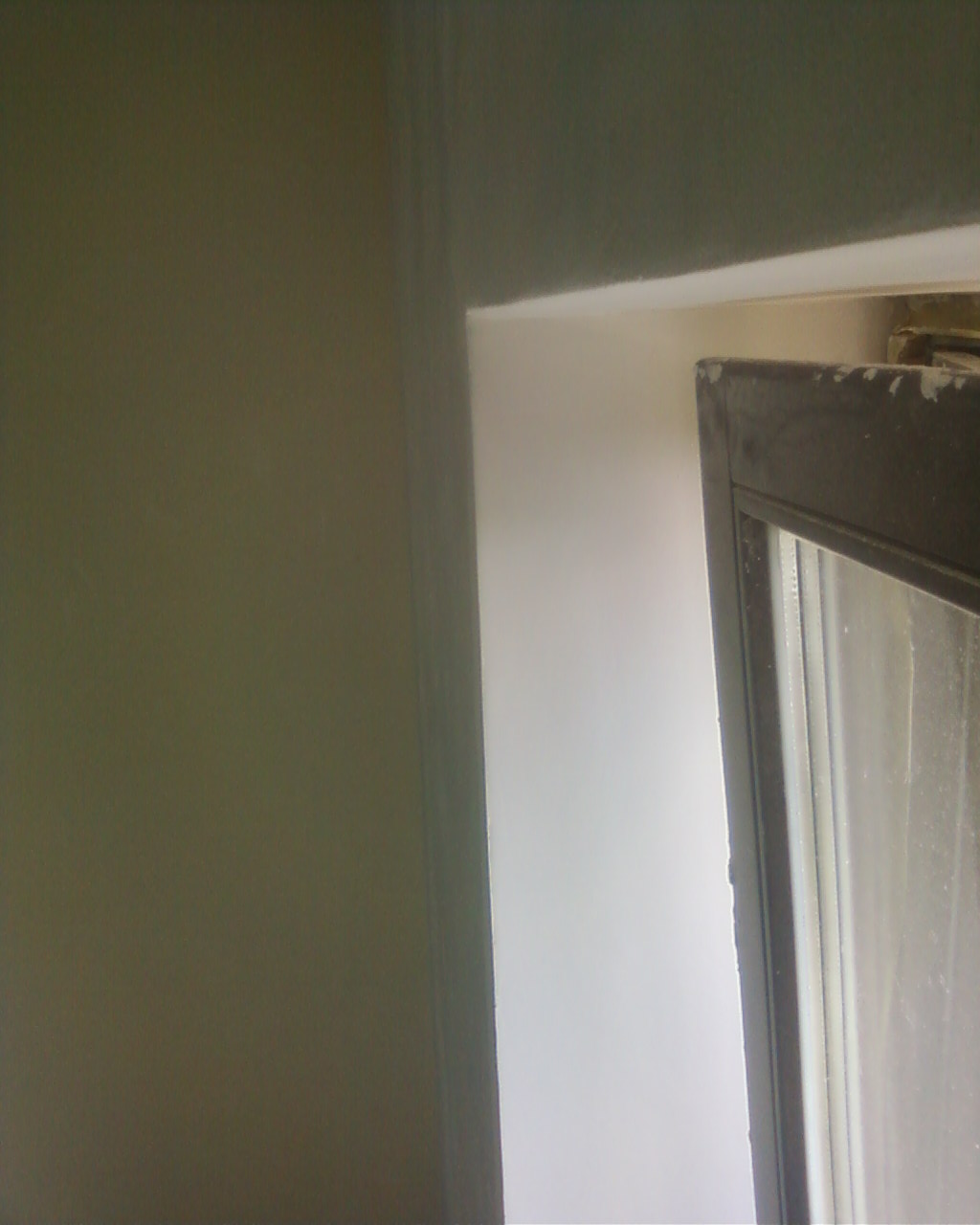

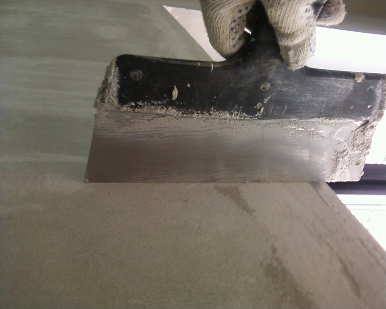

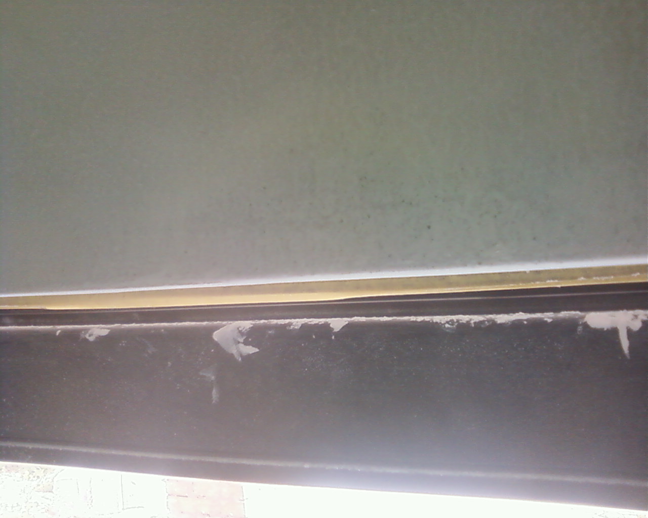

Всё равно не красиво, даже не урбан.... Приходится брать в руки шпатель и цеплять уголок обычный, перфорированный, без сетки. Расскажу подробнее. На угол проёма набрасываете СТАРТ, к нему приклеиваете оный уголок, НО! Надо же его красиво выставить! На глазомер не полагаемся, наффик, берём шпатель и приставляем его к оштукатуренной стене, выстраиваем уголок по всему окну таким методом фото 4, ждём когда просохнет и заполнчем этот угол через перфорацию, немного напоминает кк ждёшь во время чтукатурки чтоб маяки на ляпухах схватились.

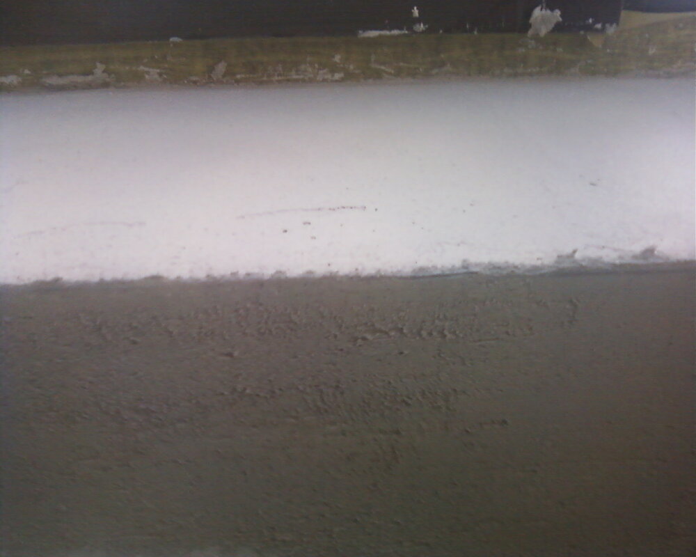

Берём лёгенько натягиваем старт по эструдеру и на него клеим серпянку (такая сеточка в рулочнчиках), даём подсохнуть и натягиваем основной слой старта. Даём этому счастью высохнуть и берём шкурку, отшкребаем неровности и колотим финишный раствор, натягиваем первым слоем, даём высохнуть, полируем наждачкой, натягиваем тоненький второй слой финиша, полируем, грунтуем, красим, улыбаемся. Всё, просто, но долго. Советую делать все окна например первого этажа одновременно, так проще, пока одно сохнет, идёшь дальше и дальше, когда один вид работы наконец закончен, как раз подсохло то с чего начал и вперёд, по второму кругу :)
Фоток ошкуренного откоса и перетянутого финишным слоем нету, сорри, сегодня заряжу телефон, завтра сфоткаю. Пока только рассказ шо куда и зачем такое надо :)
Вертите фотки, у меня чё-то переворачивания не сохранились, на всё должен быть вид снизу вверх.
Сегодня сфоткала результат с финишным слоем, завтра уже будет стена в штукатурке гротто, так что скоро гостиная будет готова :)

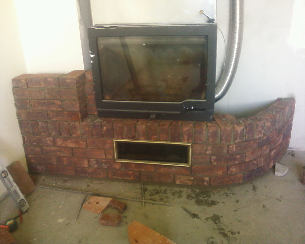

А ещё у меня радость! Начали выкладывать камин:) Я от мастера в восторге полном, он каждый камушек в руках вертит, чуть не цёмает перед укладкой, видно что человек наслаждается работой, швы идеал, ни одного засранного кирпичика. Такая энергетика, камин ещё не горит, но уже греет :rolleyes:Я скромно молчу что там подрезов больше чем нормальных кирпичей, но идея гениальная.
Какая красота, а это тот же мастер, который стену между гостиной и кухней клал?
Кстати, а кирпич ведь тот же?
Посмотрю, как сделаешь угловой камин с такой топкой, а то мужу тоже такая нравится, а я не представляю, как ее в угол вписать
Кирпич тот же, мастер другой. Я, правда, так и не дождалась чтоб мне ту стеночку очистили, купила щётку, буду шкрябать сама, правда мастер сказал что цемент надо очищать сразу, а не полгода спустя, могу и не отодрать :(
