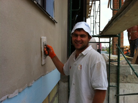

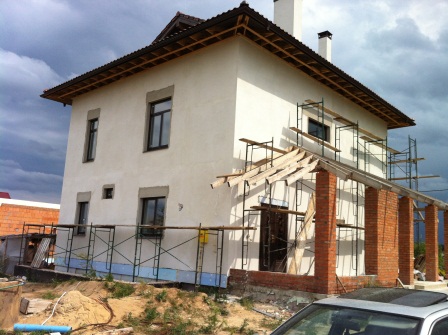

Фасад оштукатурен, осталось просохнуть перед декоративнывм слоем, а это неизвестная науке дата...
Качеством, скоростью и отношением к заказчику я довольна, самое приятное то что у меня не было головной боли с тем где взять леса, чем их перевезти, как платить за аренду пока идёт дождь и нет движений. Гора с плеч. Честно, я немножко начинаю выдыхать это дикое напряжение. 5 человек в бригаде, чистенькие, не пьют\курят\ругаются.

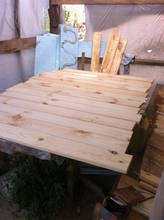

Начали делать подшиву свеса кровли, спасибо Боре за совет по доске, я сначала хотела брать вагонку, но ветровая доска выглядит круче и массивнее, она 12см шириной и 2 см толщиной, без пазиков.
Суббота прошла у меня под созвездием раков, то-есть весь день я стояла раком и красила доску в три слоя Сиккенсом, а за это спасибо Ненашевым, увидев мой плач с деревянным декором дали мне исчерпывающую информацию что и как лучше сделать, а заодно подобрали оттенок точь-в-точь повторяющий цвет моих окон, что видно на фотке 1, на переднем плане доска, сразу за ней рама окна, видно что по цвету они родственники :smile: На фото 5 фрагмент готового результата.

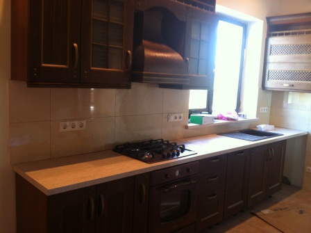

установили мне технику на кухне, красота. НО! Я её не замечаю... Это как аромат духов, если он тебе подходит ты его не чуешь на себе, вот и кухне моей техника подходит настолько что в глаз не бросается, как будто она там стояла с испокон веков, а мне конечно хотелось чтобы она была акцентом, ну да ладно, фонарь медный повешу.

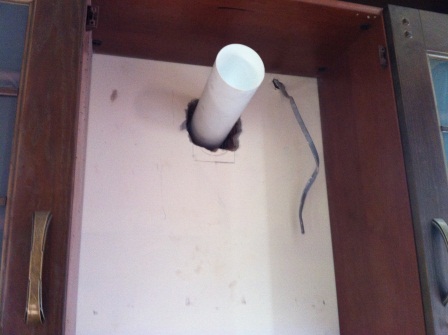

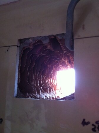

С вытяжкой было веселье. Мне не захотелось тащить её вокруг всей кухни чтоб в вентканал засунуть, вот мне в облгазе разрешили долбануть дыру в стену и засунуть туда принудительную вентиляцию, а в вентканале оставить отверстие для естественной. Я очень переживала чтобы в процесе мне перфоратором пол дома не разворотили, но вышло всё шикарно, прям кроличья нора, аккуратная и круглая, точно под трубу. Ну и вытяжку пришлось апгрейдить, снять лишнее колено и поставить угол с переходником. На улице будет стоять решётка с жалюзями, вытяжка включается, жалюзи ветром открываются, выключается - закрываются.
сорри, а что такое ветровая доска?
А не знаю, почему-то на слуху именно такое словосочетание, но она не имеет форму буквы Г, а функция вроде та же :)
В кровле понятие ветровая доска – это планка, закрывающая пространство между кровлей и стеной здания. Ветровая доска имеет форму буквы Г и служит она для того, что бы ветер не продувал чердачное помещение, в котором скапливается тепло. Если вы не заградите доступ ветра при помощи ветровой доски, то температура в помещении не будет удерживаться.

Оля, так Вы все-таки положили ЭППС под штукатурку? На фото, мне показалось, голубой пенобоард проглядывает?
Нет, это только армопояс под первым этажём :)

имеет форму буквы Г
Я тут ночью подумала и решила что букву Г ветровая доска создаёт при стыковке с лобовой доской.
