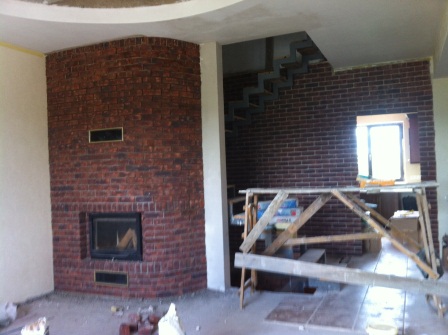

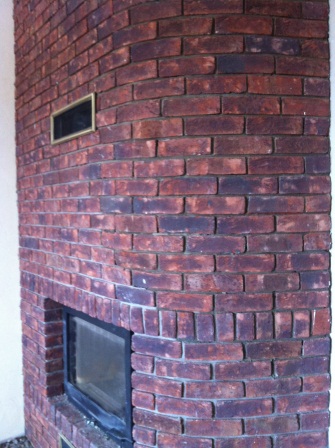

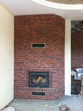

Есть вопросы по камину :) Чем затереть швы чтоб стали светлыми и что и в каком месте прикрутит к камину чтоб он имел законченный вид (рога не предлагать)

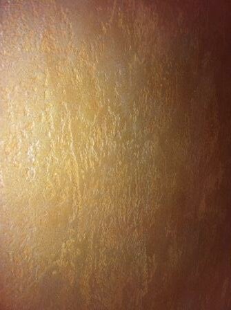

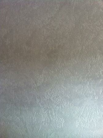

Начала делать травертин на лестничном пролёте, материал мне нравится, очень простой в работе, наверное самый простой из того что я делала, но надо хорошо запалировывать чтоб не было перерасхода патинум-геля, я это упустила, и геля ушло в два раза больше :(
На фотках: 1 травертин в чистом виде намазанный на стенку, 2 травертин вскрытый одним цветом патинума и лаком, будет ещё второй цвет, более тёмный в углублениях.

Есть вопросы по камину :) что и в каком месте прикрутит к камину чтоб он имел законченный вид (рога не предлагать)
часы, картина..только они должны быть особенными !!! с такими мелочами спешить не надоть и все это подбирается со временем, я так думаю( говорить с кавказким акцентом:D), а пока можно доску почета отдельно взятого домостроения :)
про швы:), мне и без затирки очень нра..у меня конечно извращенный вкус:D, но так интереснее.. ИМХО
Затереть швы, а в твоем случае надо заполнить - специальным заполнителем для швов квик-микс, можно взять цвет бежевый. Мастера твои руку уже в этом вопросе набили, инструмент есть. Получаемая смесь хороша тем, что она делается практически в сухом виде, твой кирпичик останется чистеньким. Какая у тебя площадь? Одного мешка (25 кг) хватает на 5 кв. метров, реально даже больше. У меня осталось почти два мешка, могу подогнать и цвет тебе подходит. Тем более в помещении швы можно не до края заполнять - получится почти как твоя стеночка.
Я на твоем камине вижу панно из майолики
что-то в таком духе res.bid.ru/upload/1273664712_1071706383.jpg
Вот у Юрия недавно про швы было:
www.stroimdom.com.ua/forum/showthread.php?p=1737035
и другой Юрий (Burulka33) там какой-то воск предлагал...
может, пригодится :)

Больше всего по швам было здесь www.stroimdom.com.ua/forum/showthread.php?t=100707 там и видео выложено, как правильно с такими смесями работать....
Деревянную полку над топокой или две с разбежкой
Добавлено через 8 минут
А на самом деле пока не трогай,весь интерьер соберешь и увидишь,что камин на самом деле закончен и так.Дробить его деталями никогда не поздно.Он сейчас очень красиво с дальней стеной кухни смотреться совершенно законченным.

Машуля, я вот тоже чувствую что декор излишний, но как то общественное мнение сложилось что должно что-то быть и из-за этого он мне кажется немного голым, вот приедь и посмотри в живую как оно выглядит. Если скажешь что ничего не надо, ничего и не буду :) :rolleyes:

немного не так.
мне воск предлагали для того, чтобы изменить цвет уже готовой затирки.
а так - согласен с valya_bes. Quick-Mix - то, что доктор прописал.
Скажите, пожалуйста, этот квик-микс блестящий, как церезит, или с песком? И где его покупают? В Эпицентре? У нас тоже стоит вопрос затирки швов на облицовке камина из песчаника. Но нам церезит не подходит, потому что он блестящий.
Олгама, мне кажется, действительно, Ваш камин гармонирует со стенкой, что позади. Так что особо добавлять к нему ничего не надо. Я бы сделала каминную полку только... Это отопительная печь?
И второй вопрос о травертине, простите, если придется повториться, думаю, многим интересно, так что греха не будет:) У Вас на внутрянке Травертин Эльф или тот производитель, которого вы выбрали для фасадной отделки? И на фасаде у Вас будет просто травертин или с расшивкой под большие камни? Мне это интересно, потому что сама давно хотела что-то в этом роде.
Ковку, шпаги, алебарды. Мне видится так, хотя конечно. надо смотреть в общей концепции интерьера.
