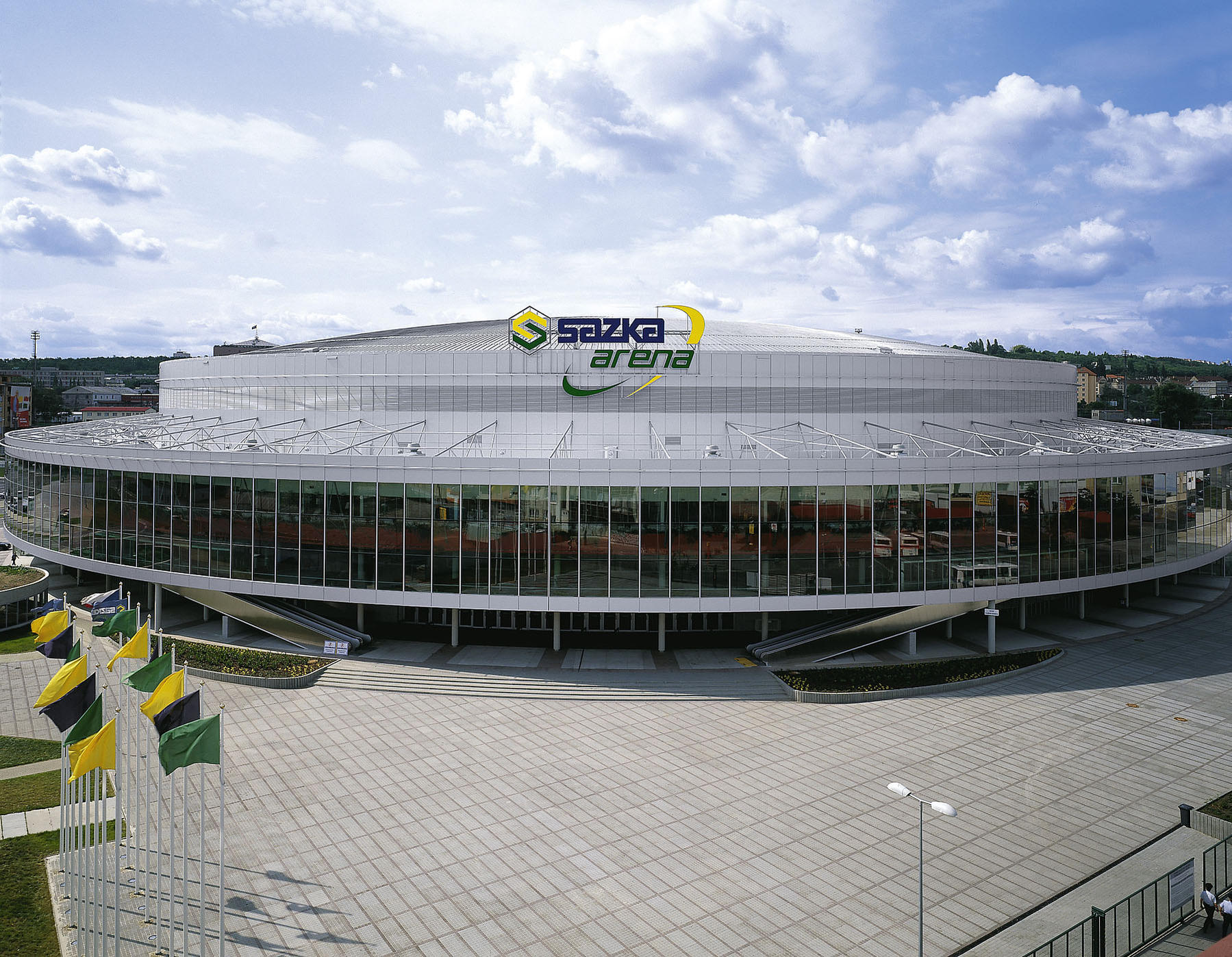

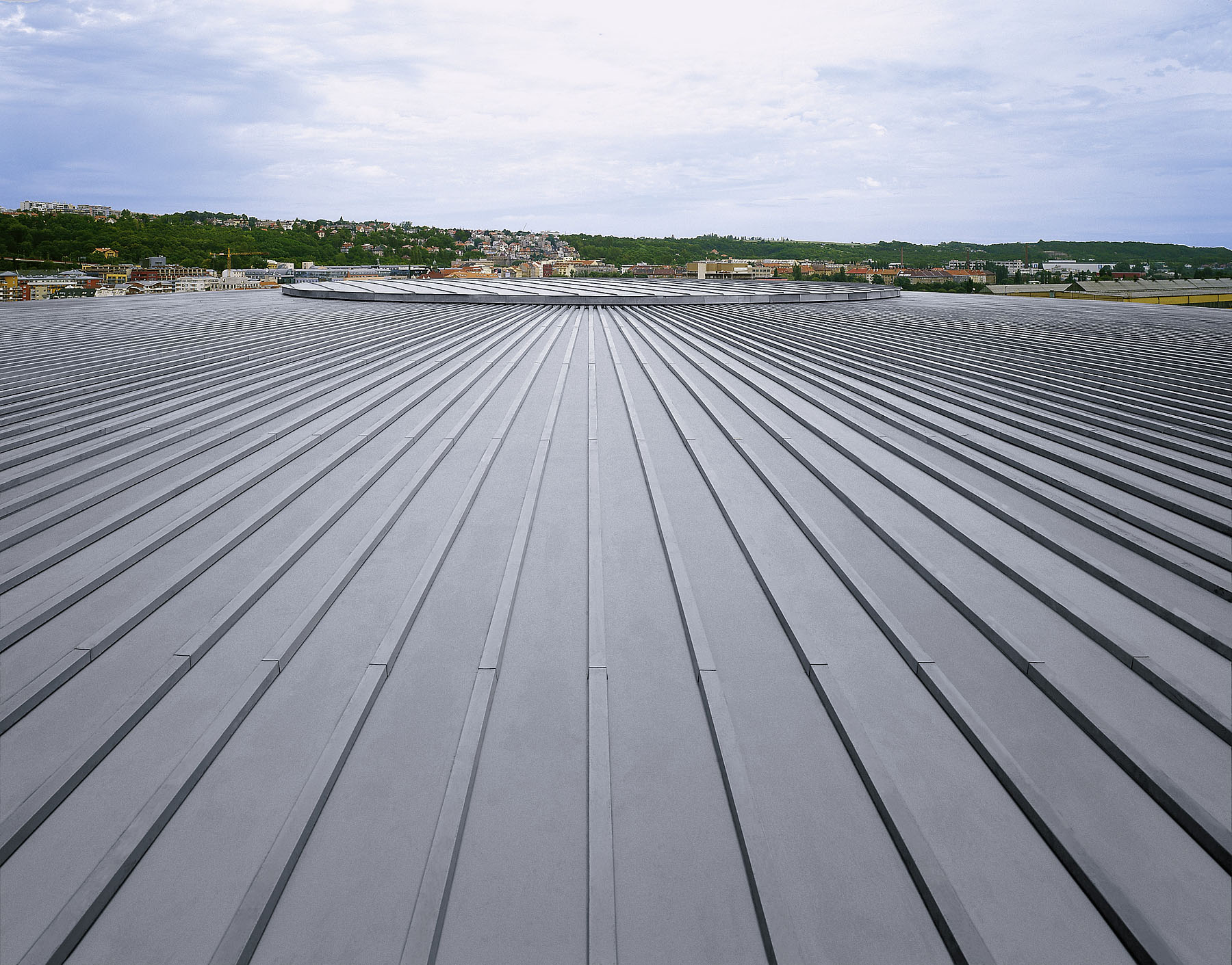

Falz прав, таких машин есть парочку, только они за бугром. А по поводу 14500 м кв. - в 2003 году в Чехии на спортивном комплексе 18000 м кв была уложена кровля в RHEINZINK клик-системе за 8 недель. Длина картин составляла 32 м.
Можно открыть новую тему, за сколько времени делается кровля и какая, а Вы представляете, что такое 18000кв. Я вот представляю, а Вы что то подобное делали.
За спортивный комплекс меня гложит большое сомнение "новичок", что оно сделано за 8 недель.

Просто этот объект не вашего уровня... Обратитесь в г. Даттельн, RHEINZINK - ваши сомнения рассеятся.

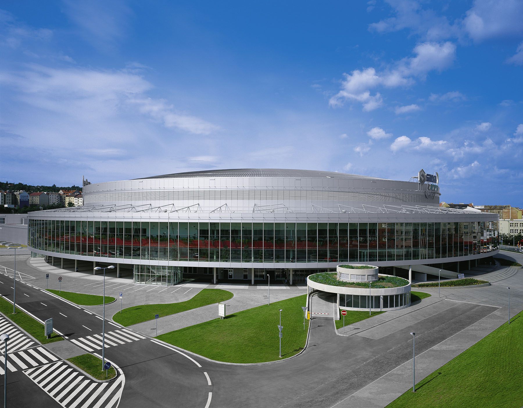

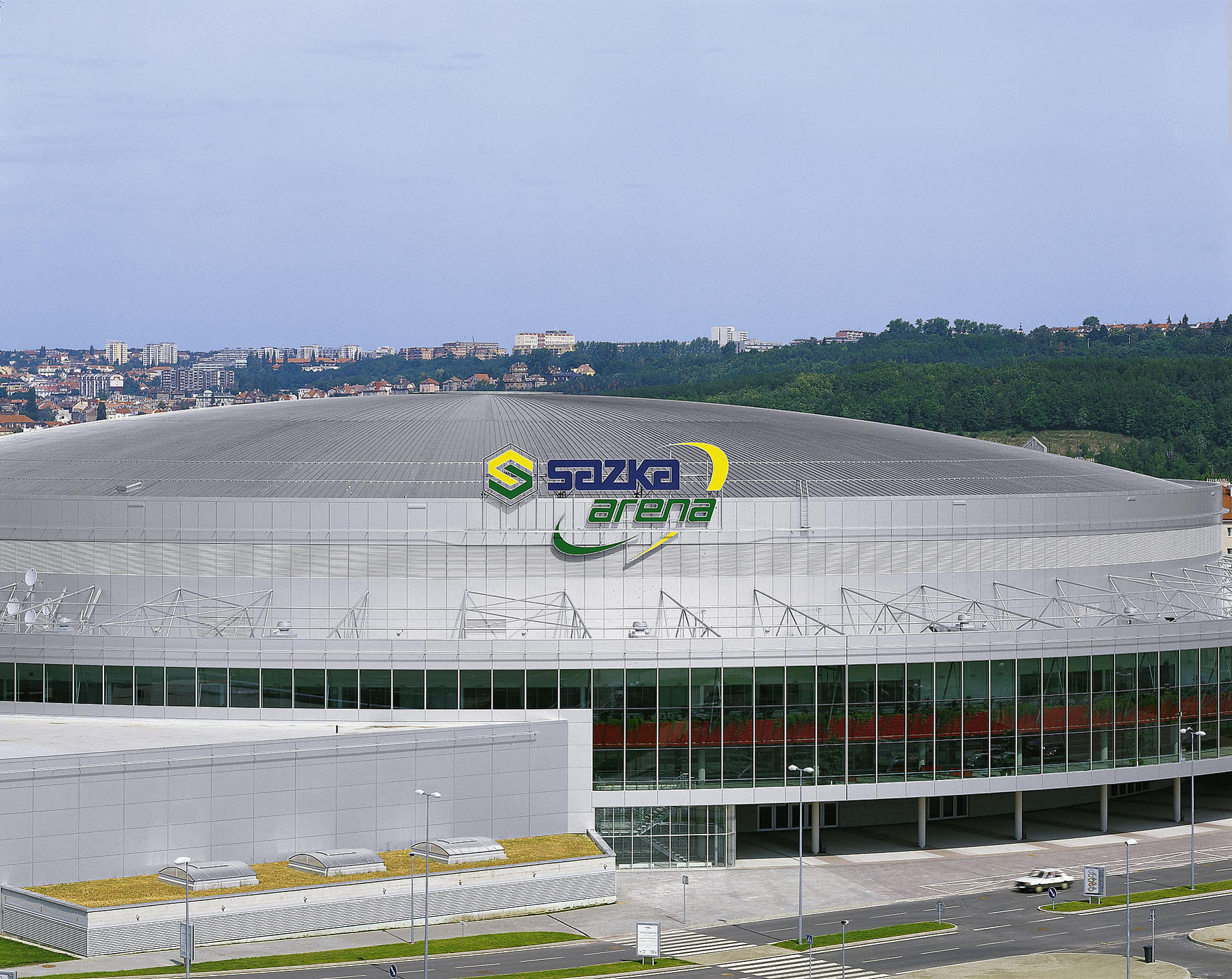

Викладаю фото, щоб не "гложило большое сомнение"!
Вам уже говорили выкладывайте свои работы, на форуме наверное для прикола, наживки, наверное хороший рыбак.
Сказки людям не расказывай о наживках.
1.Уважно!!! прочитайте тему де про це говорилось, мою відповідь і поясненя!
2.В даній темі мова йде про інші речі.
3.Коли нема аргументів, то починається хамство!!!
4.Ми з Вами на "ти" не переходили.
5.На подальші Ваші хамські коментарі відповідати не буду.
З повагою, falz!
Слова "нема" в українській мові не вживається. Змінено користувачем igron
Я прошу прощенья что вмешиваюсь, давайте вернемся к исходной теме.:beer:
У нас (Украина) кто-то делал такую кровлю?
Єтот обьект строился 30 месяцев www.czech.cz/ru/66613-sportivnuie-sooruzheniya-v-chehii
