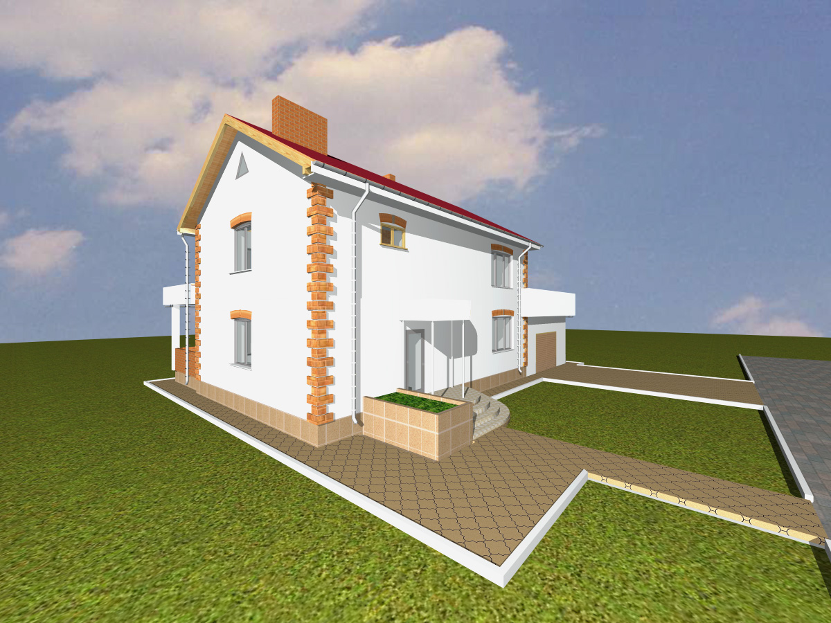

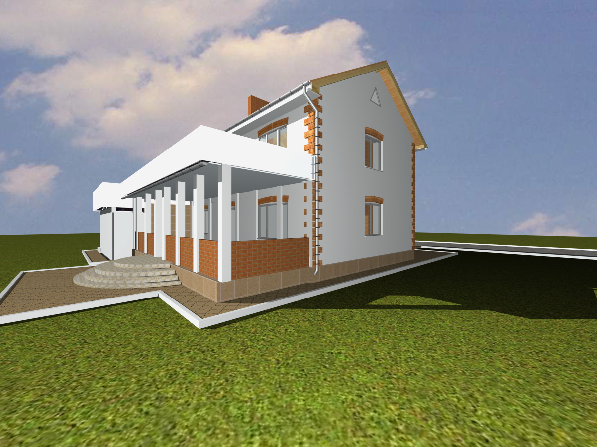

Проект придуман был мной совместно с женой долгими зимними вечерами, в том числе при некоторой помощи форума во время обсуждения в ветке про проекты здесь.

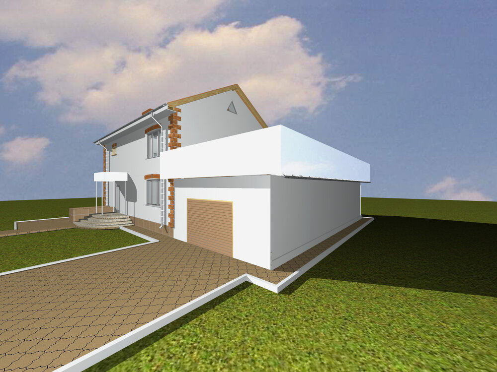

Собственно вот то, что у нас получилось в итоге.

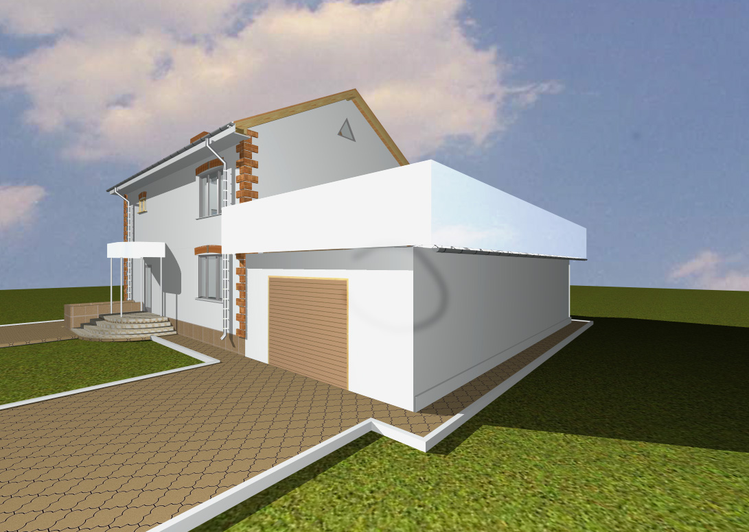

Перспектива:
1783067931_1.thumb.jpg.69e410d2b4cc953b3f384c4838ca9f6d.jpg 597403120_2.thumb.jpg.08b6897c515a6677503df6d1a1069e59.jpg 2133707611_3.thumb.jpg.773fb983973da67bf515758f1a0971f4.jpg 2000811188_4.thumb.jpg.8e82d3a4e8d638b201987f75401db834.jpg

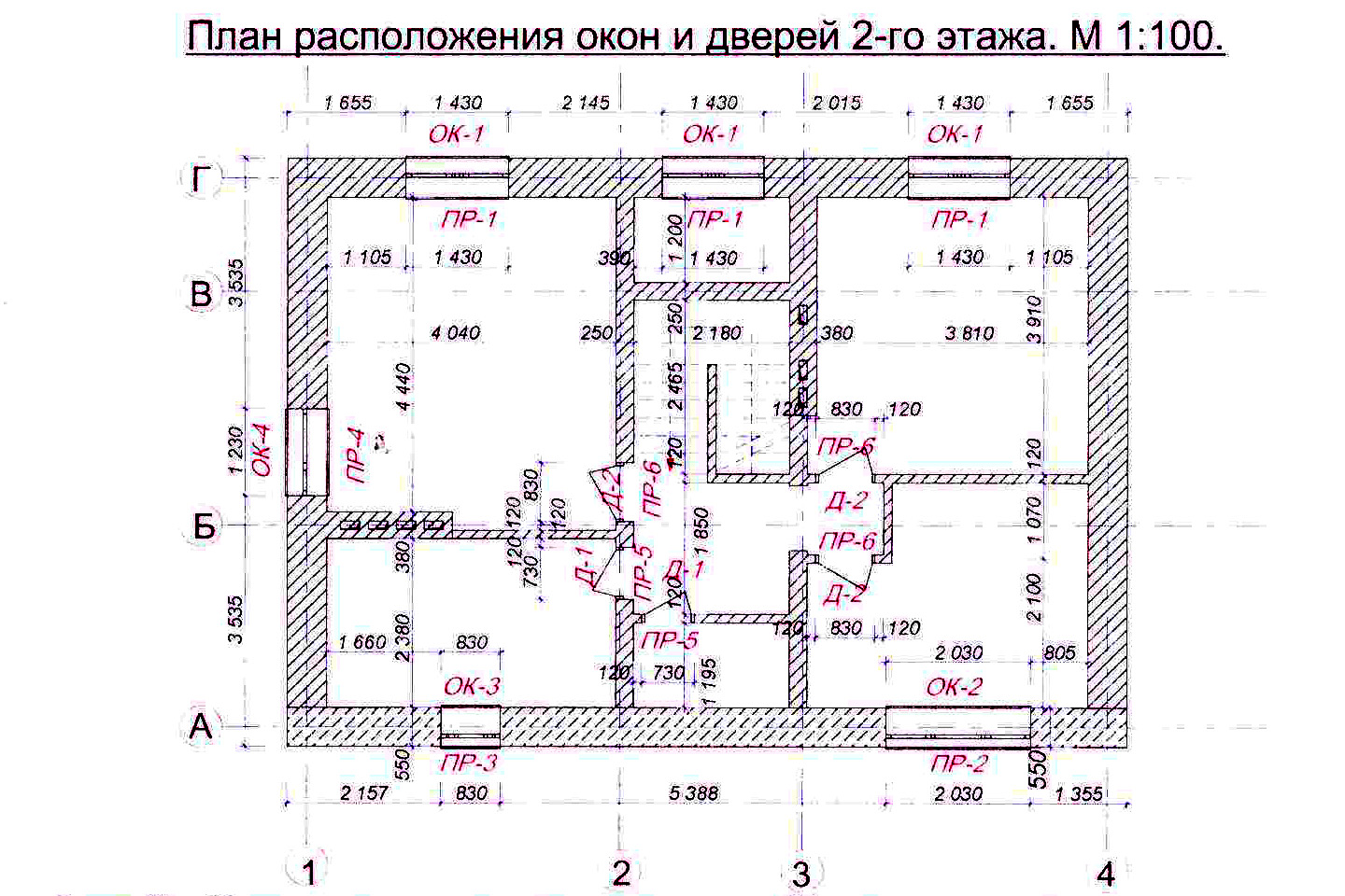

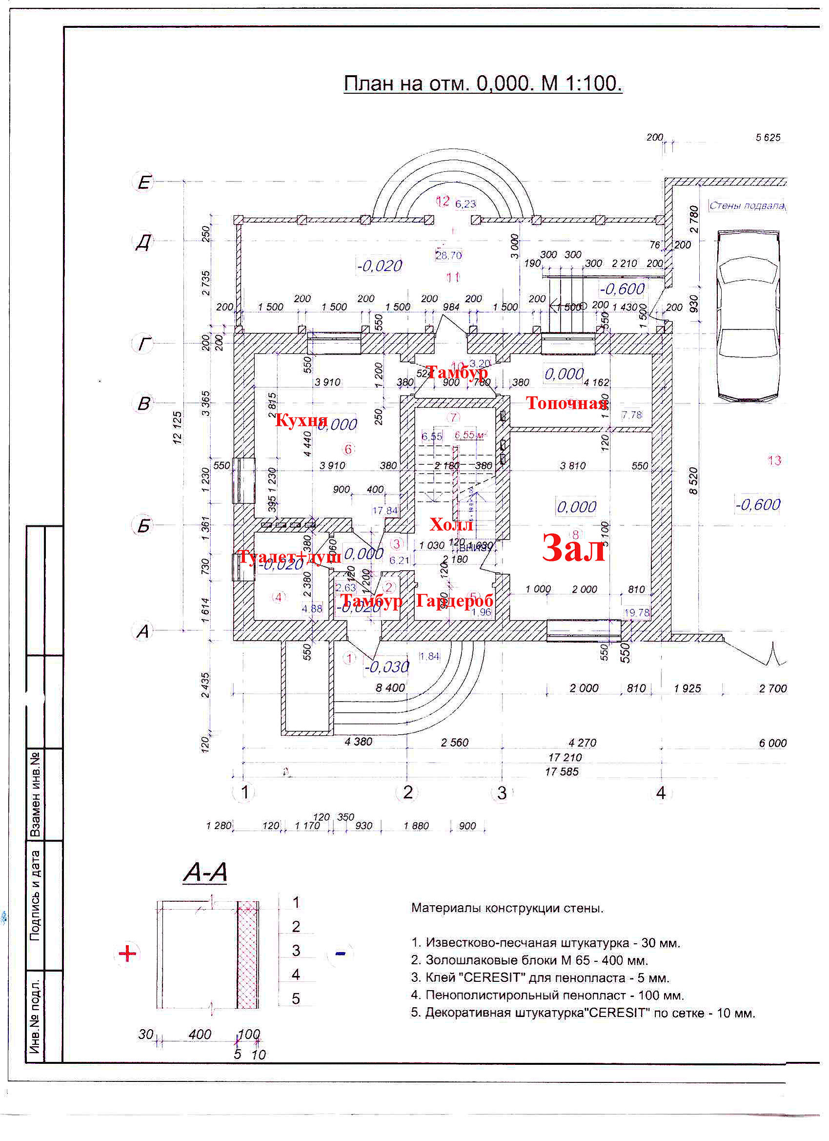

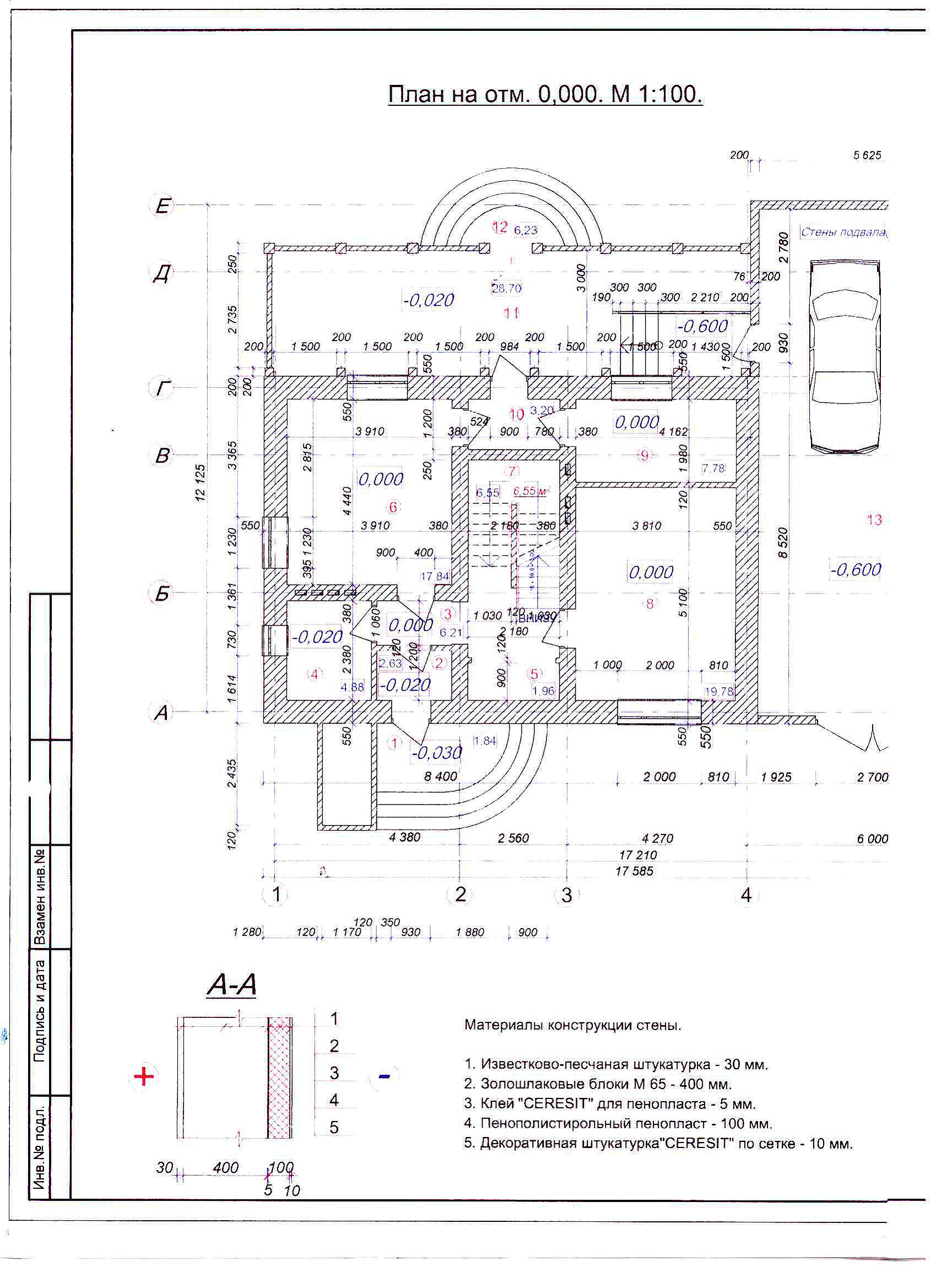

Этажные планы:
1600384980_1.thumb.jpg.93b0d5cdfead3a12b7a11253b1fd95a0.jpg 2119195334_21.thumb.jpg.783bf3f266ff74dc8fc36f2e8b920966.jpg

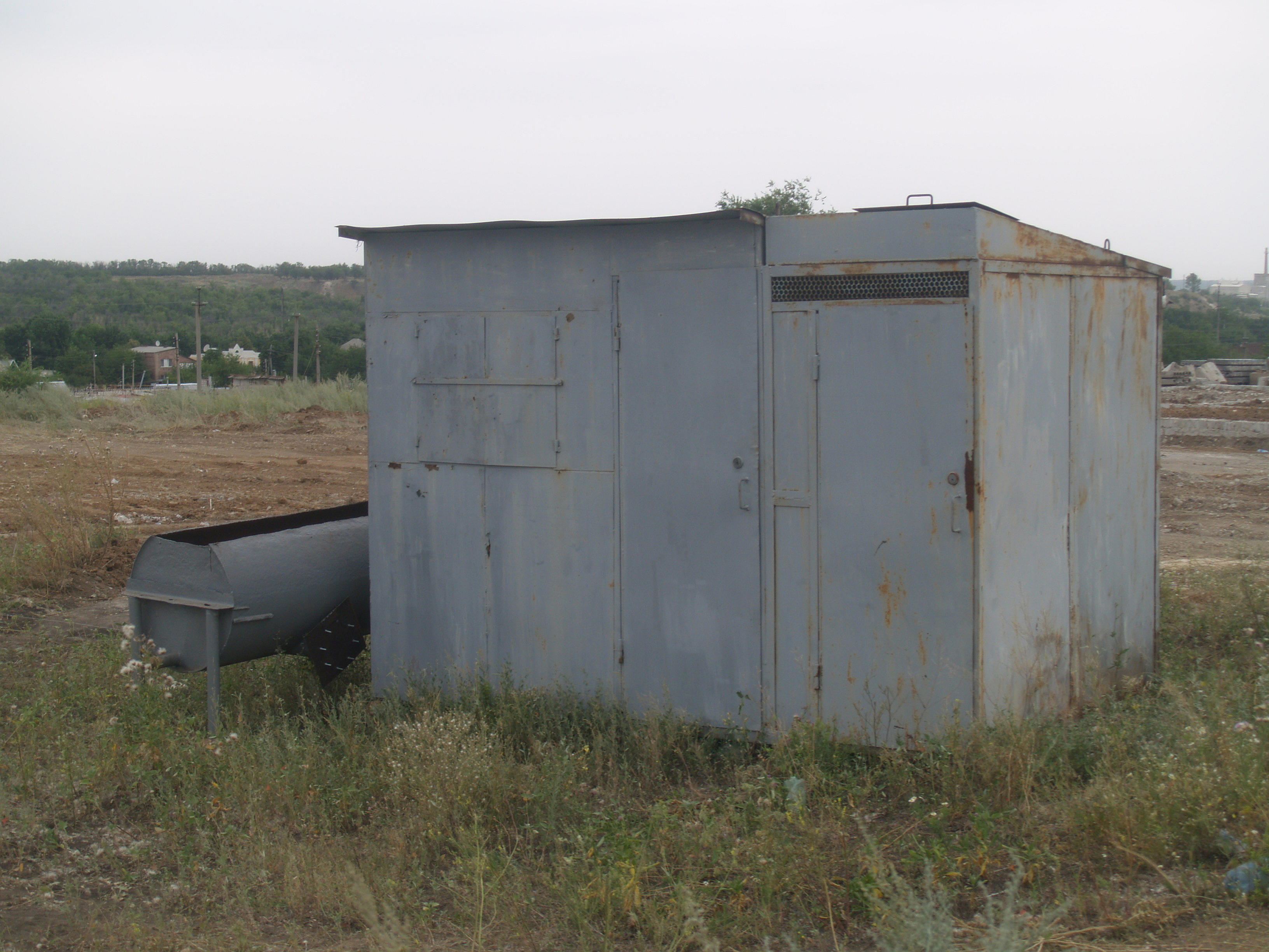

С чего начинать? вопрос который тревожил меня с весны, воды нет, света нет, на участке колючки в мой рост, ни инструмент ни материалы складывать некуда.
Потом купил и привез на участок железный дачный домик для складывания инструментов (последующие события, правда, заставили усомнится в верности такого решения) и легкоуносимых стройматериалов, а так же емкость где-то на 1,5 куба для хранения воды, которую раньше использовали для проверки насосов, обрела своё новое предназначение .

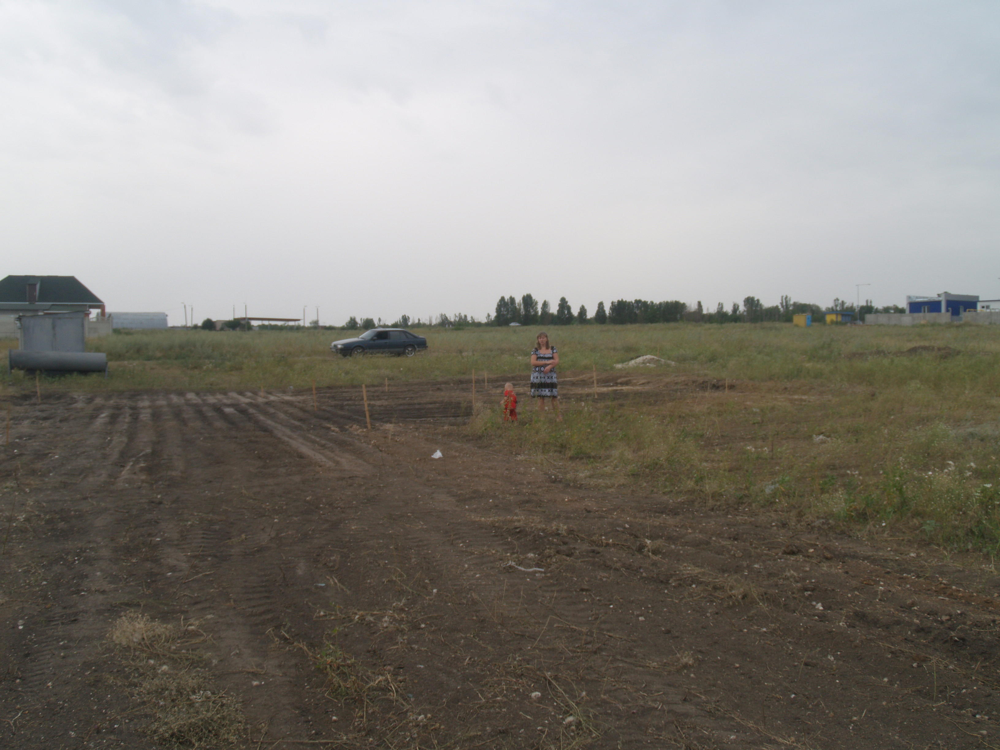

Электричество подключали в нашем гараже, который находится в гаражном кооперативе напротив участка в 150 м. с помощью такой-вот переноски
C колючками вышло все сложнее, попытался косить их тримером, эффекта ноль, менял и леску толще и даже проволоку стальную ставил.
Пришлось принимать радикальные меры - БУЛЬДОЗЕР (как раз по соседству работал), заодно выровнял небольшие неровности участка.

Наверное сейчас уже поздно говорить по проекту, но все же...Сейчас живу в доме с подобной террасой, на первом этаже практически отсутствует дневной свет. Летом хорошо, не жарко, но постоянно включенное освещение напрягает. Комната примыкающая к гаражу (что там у вас?) постоянно будет темная. В другой комнате сделайте окно побольше (то что выходит на торец).
А террасой мы не пользуемся. Посидеть с кофе или бокалом водки - это таскать снизу по лестнице, лучше выйти из кухни на улицу. Раньше стояла аналоговая антена, так был повод выйти покрутить ее. С проведением кабельного ТВ и этот повод отпал.
Спасибо за комментарий, в проекте на первом этаже находится кухня - примыкает к терассе, зал - с противоположной стороны, туалет+душ - маленькая комната с торца, маленькая комната примыкающая к терассе - топочная.
По поводу терассы буду её строить после строительства основного дома. так-что буду еще думать по поводу размеров. В топочной, собственно свет и не нужен, а в кухне есть еще одно окно на южной стороне.
Комната, которая выходит на торец - это туалет-душ, так-что маленького окна в самый раз (если вообще оно там нужно).

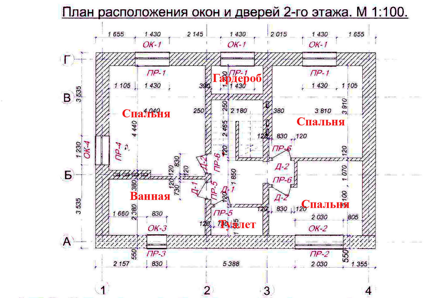

PS Перечитал ваш пост - терасса на первом этаже, на втором ничего нет - это архитектор так крышу изобразил зачем-то (наверное думал, что так красивее)
Вот фотографии поэтажных планов с названиями комнат, а то без названий, действительно, не понятно.
719566918_1.thumb.jpg.549e56b236e4c2511f82e84ccde2fa05.jpg 539852138_2.thumb.jpg.13b44c9e313b988d3459bd7624d6e097.jpg

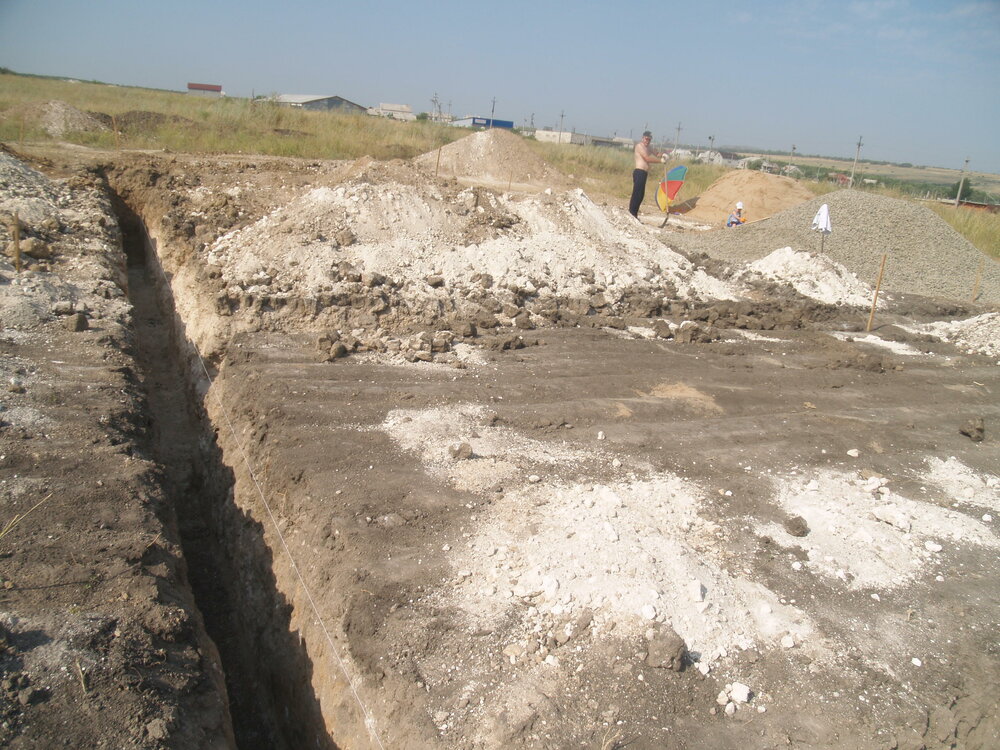

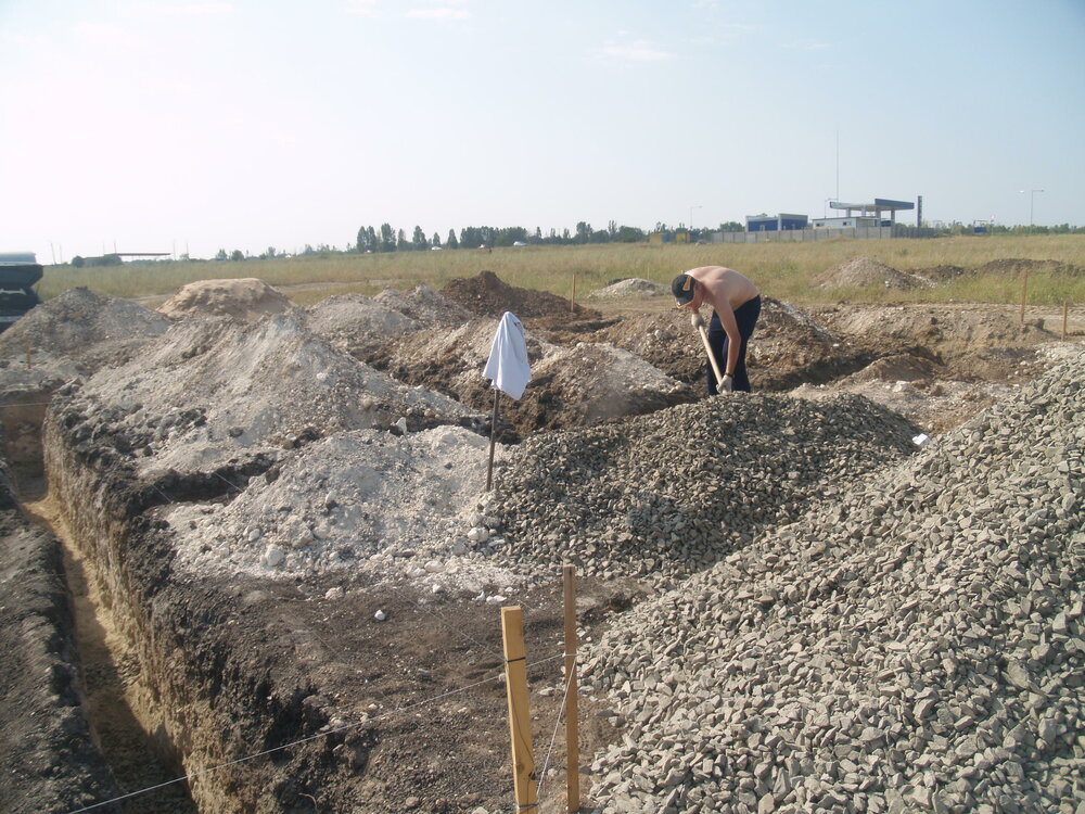

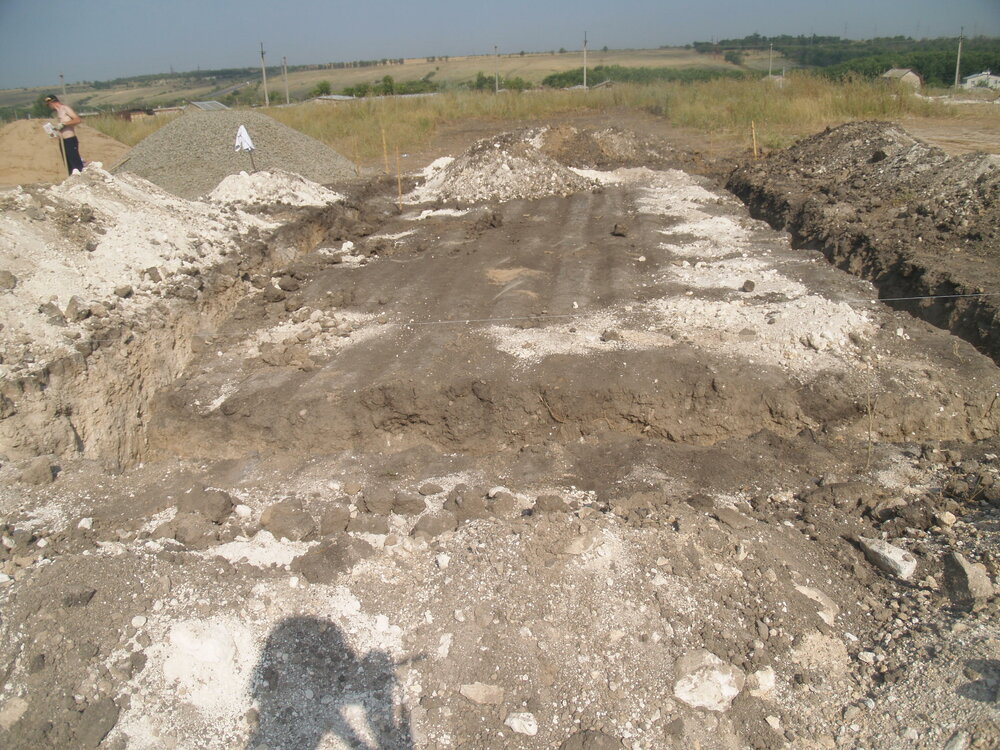

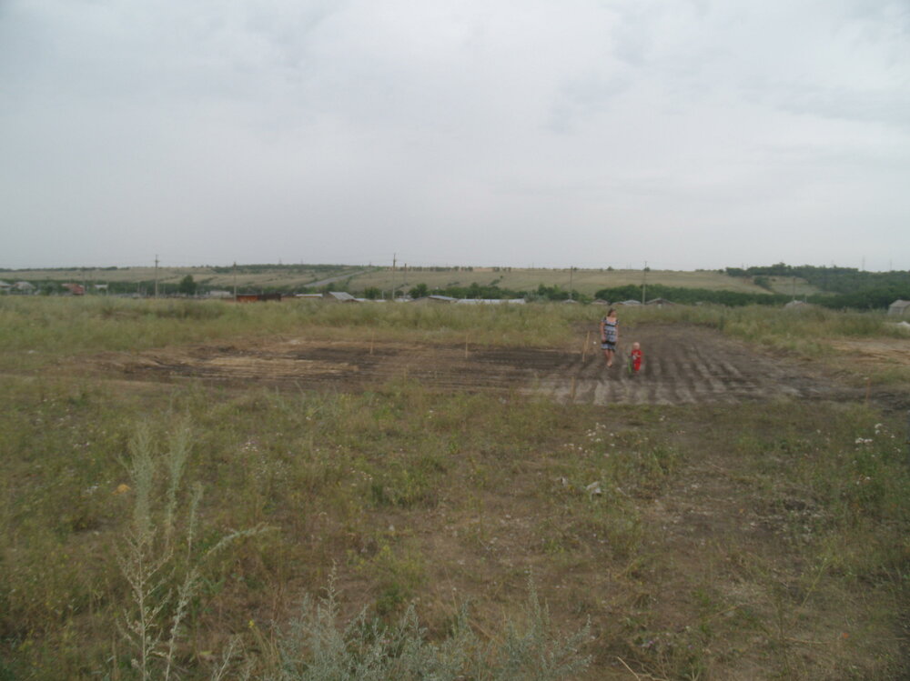

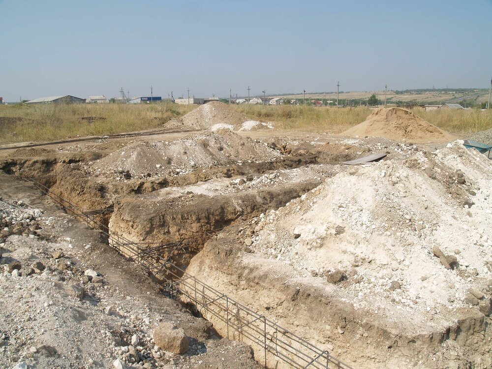

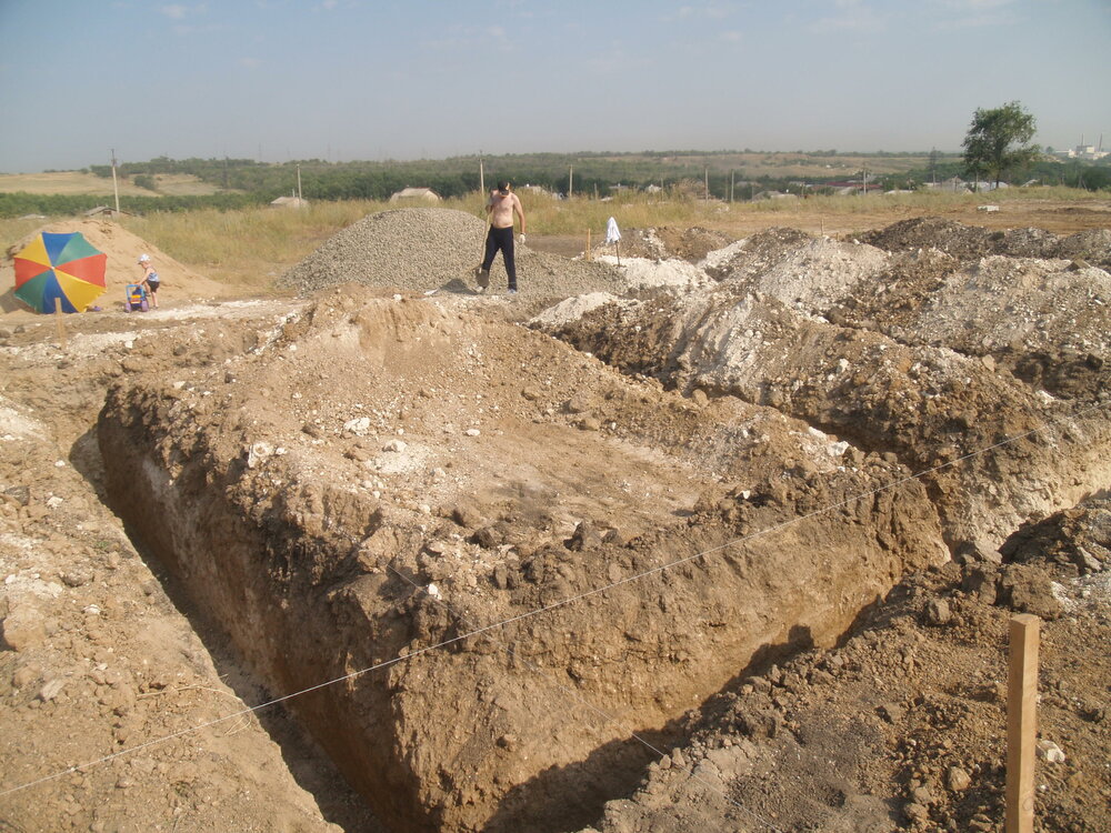

Итак 30,07,2010 первый день моего отпуска - занимаемся разметкой, на 31 договорился с экскаваторщиком по поводу копки первого этапа и на 1,08 второго
1 этап - копка транщей под фундамент гаража - ширина ковша 35 см (стена гаража в пол-шлакоблока) глубина 80 см.
2 этап - копка траншей под дом - ширина ковша 48 см (другой экскаватор) глубина 1 м
P1018194.thumb.JPG.bdecd9270e81c21d952dfe3117c38ebb.JPG P1018190.thumb.JPG.96447585ed292e6bc6f36dbec0b54d8f.JPG

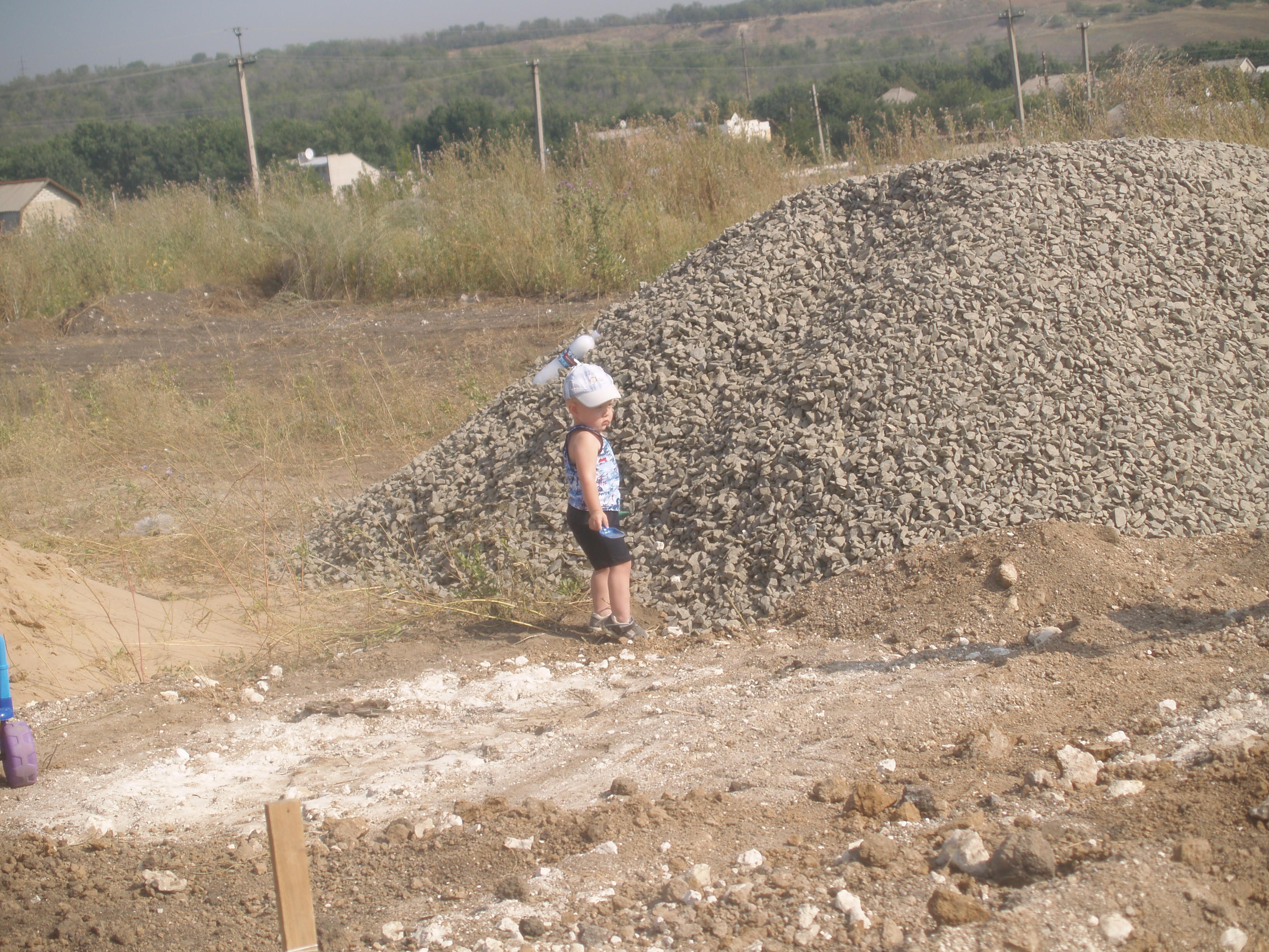

Чистим траншеи и подсыпаем щебнем и песком.
P1018183.thumb.JPG.d7d3525cfbe3ac2816c77bb0c64c382f.JPG P1018196.thumb.JPG.81897abe4ec1a354365848b42195b80b.JPG
Помощник :):)

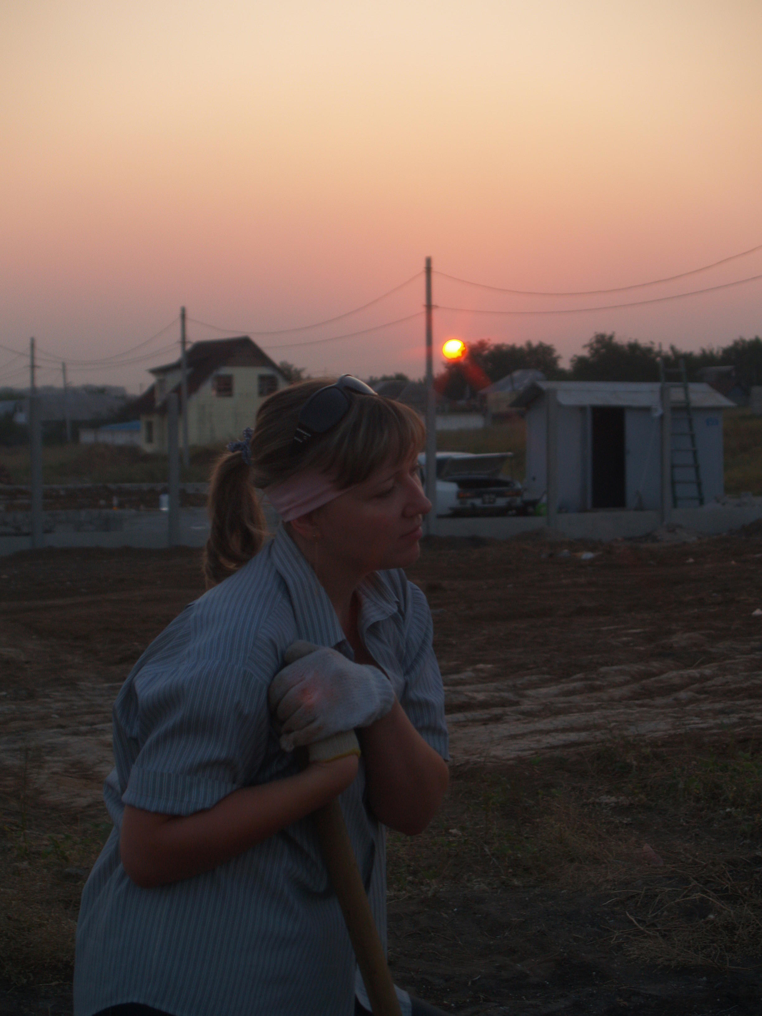

Да-а, "чистим траншеи и подсыпаем щебнем и песком" - поместилось в одну строку, а когда этот процесс происходит в самый жаркий период, самого жаркого за последние годы лета......

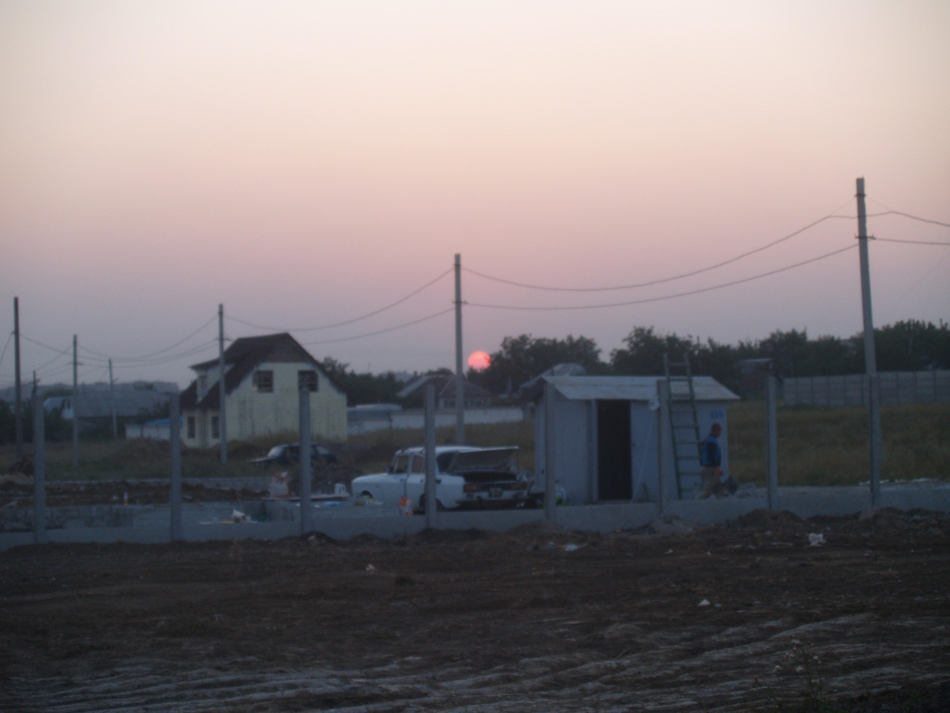

Всвязи с нереальной жарой, решил начинать работать до восхода солнца.:fool:
Итак распорядок дня
4-00 - Подьем
4-20 - Начало работ
13-00 - 17-00 Отдых
17-00 - 21-30 - Работа уже с помощниками (Жена и тесть)
Восход солнца
P1018203.thumb.JPG.3797371571e227c96f834afa03288475.JPG P1018208.thumb.JPG.d70b33ce652572692b9f9c51c917dba3.JPG

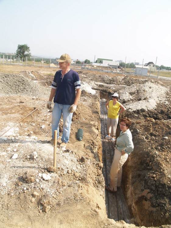

Итак, вдвоём работа пошла намного веселее и через несколько дней траншеи были готовы к вязке арматуры, которую накануне и привезли.
Начинать вязку арматуры запланировали на субботу, так как на субботу получалось подтянуть резервистов (мои родители) для помощи в этом нелегком деле.
В тот день когда привозили арматуру, соседи, которые тоже строятся сообщили, что у других соседей предыдущей ночью украли пачку арматуры :mad:(честно говоря не представляю как это можно было сделать, так как прочувствовал её вес при разгрузке, но так как на улице никто пока не живет возможно использовали грузовой автомобиль), поэтому решили не рисковать и остатся на ночь на стройке.

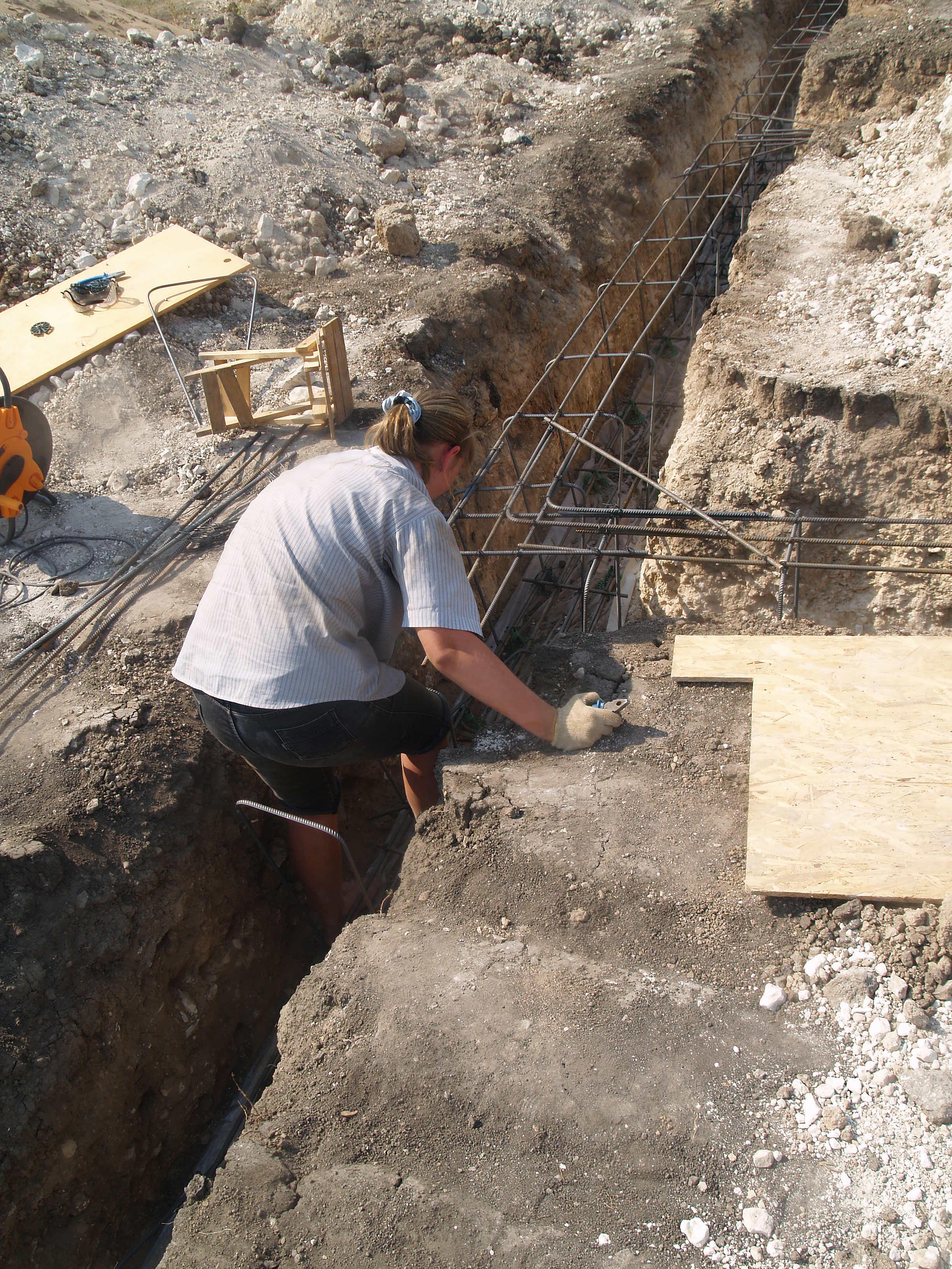

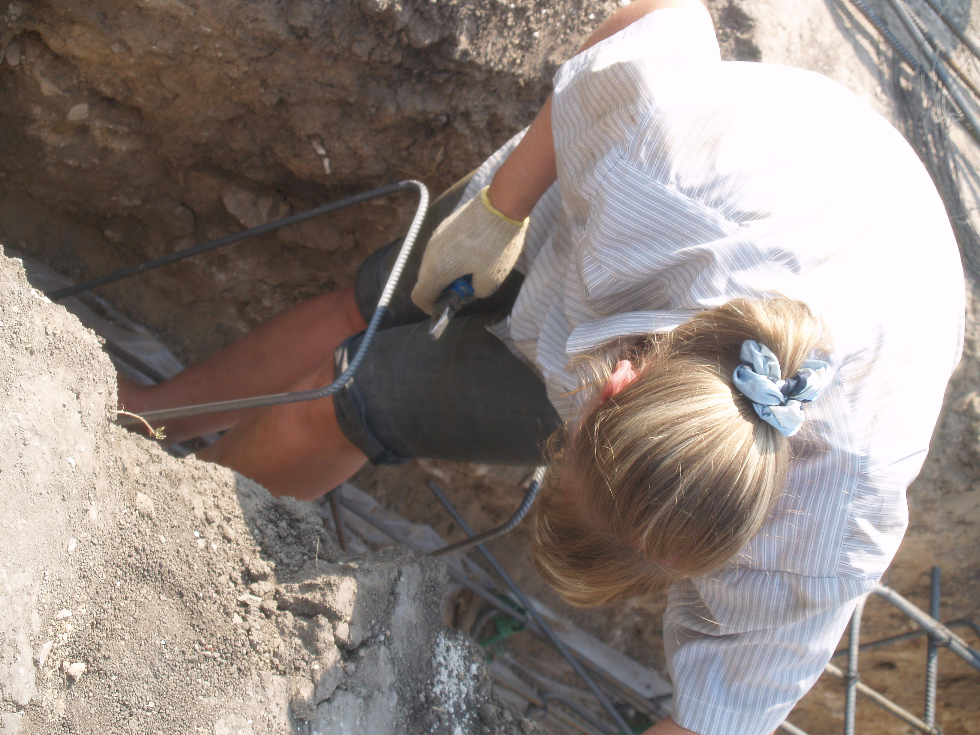

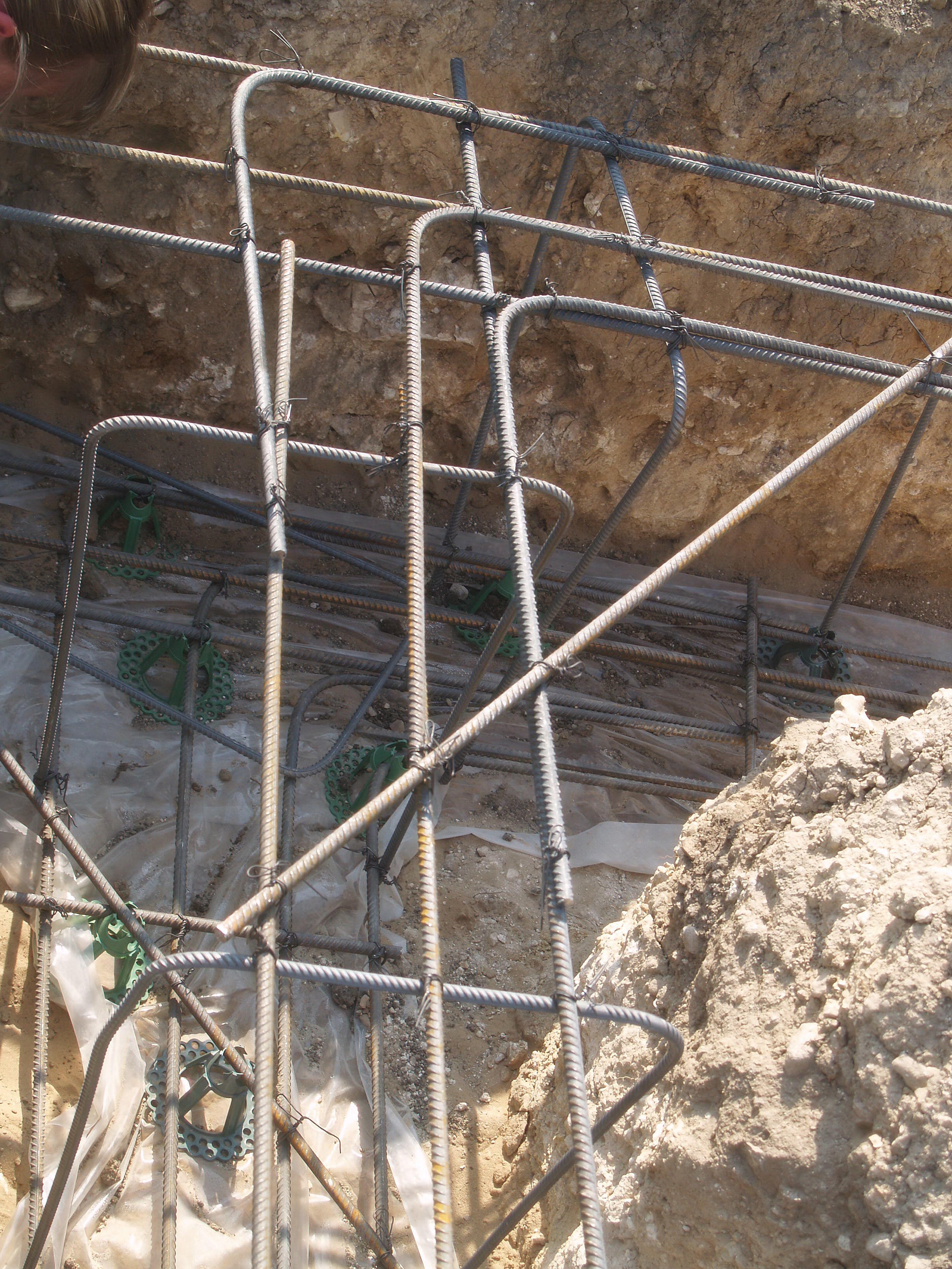

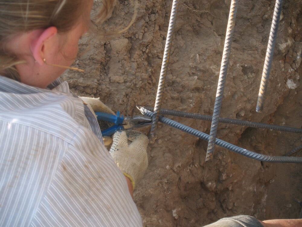

Так как практических навыков в вязке арматуры особо не было ни у кого, то решили вязать прямо в траншеях (позже сосед подсказал, что можно было связать наверху частями, а потом опустить в траншеи и посвязывать между собой).
Основная роль, в этом нелегком процессе, легла на плечи жены.

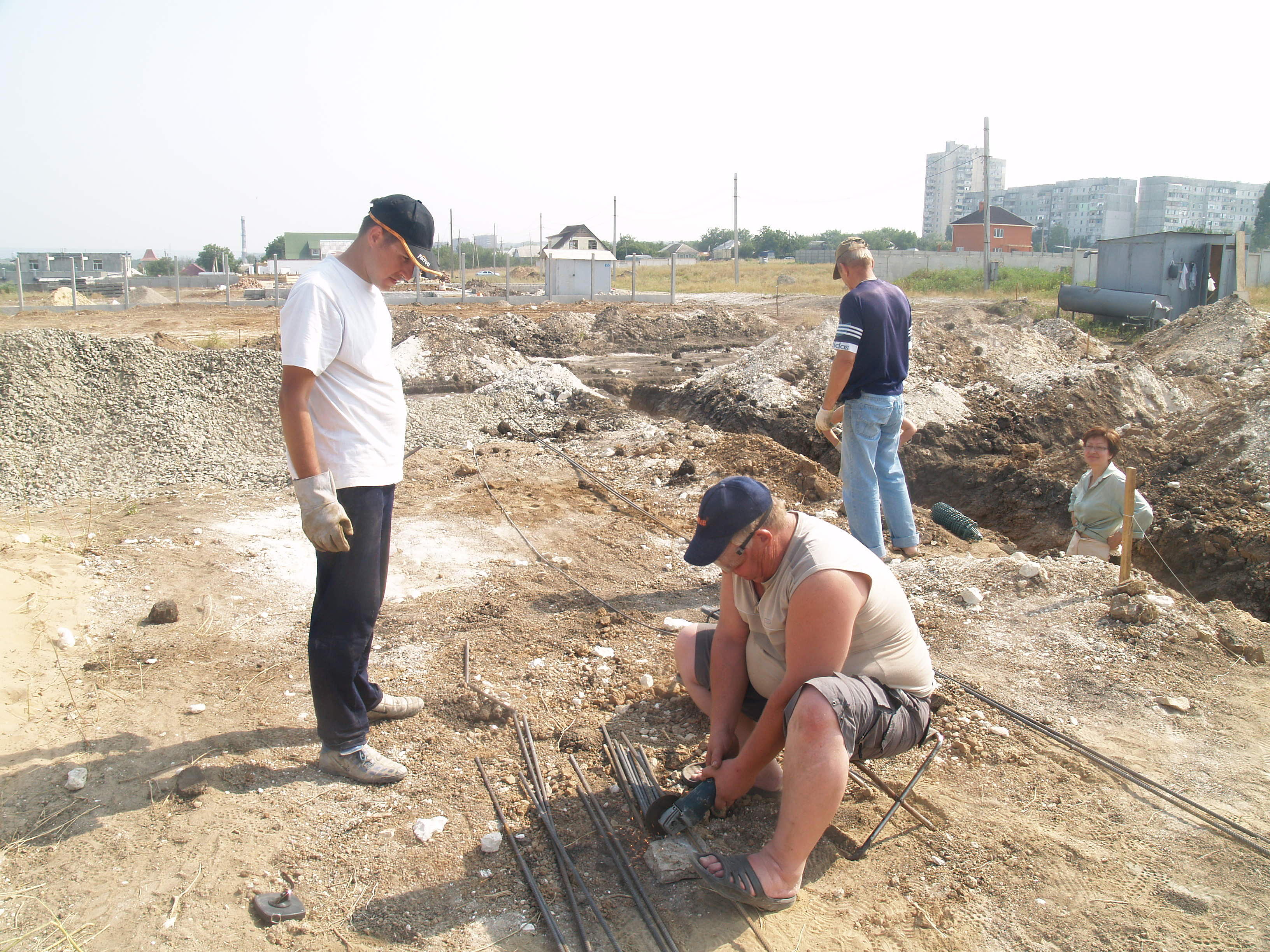

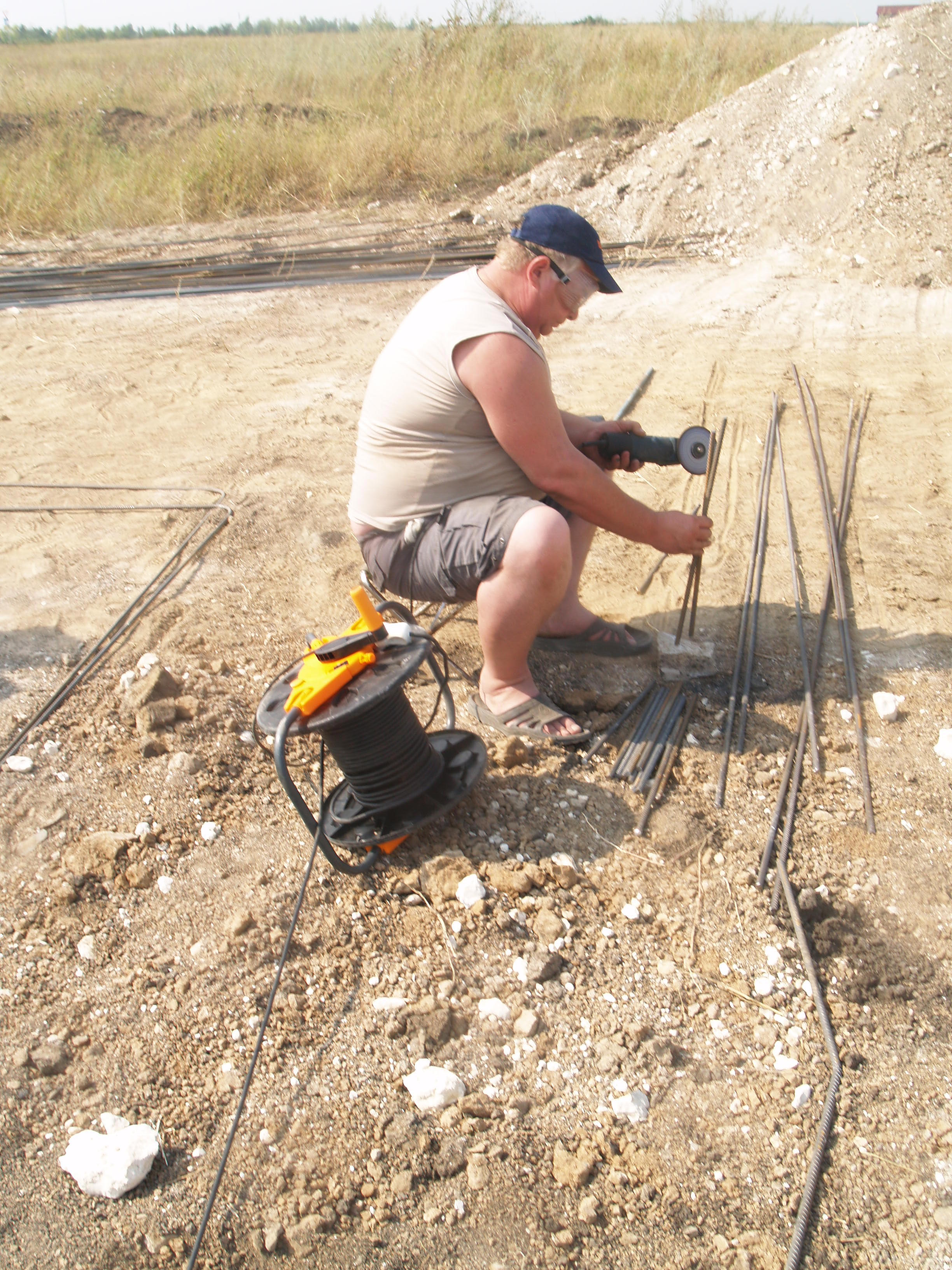

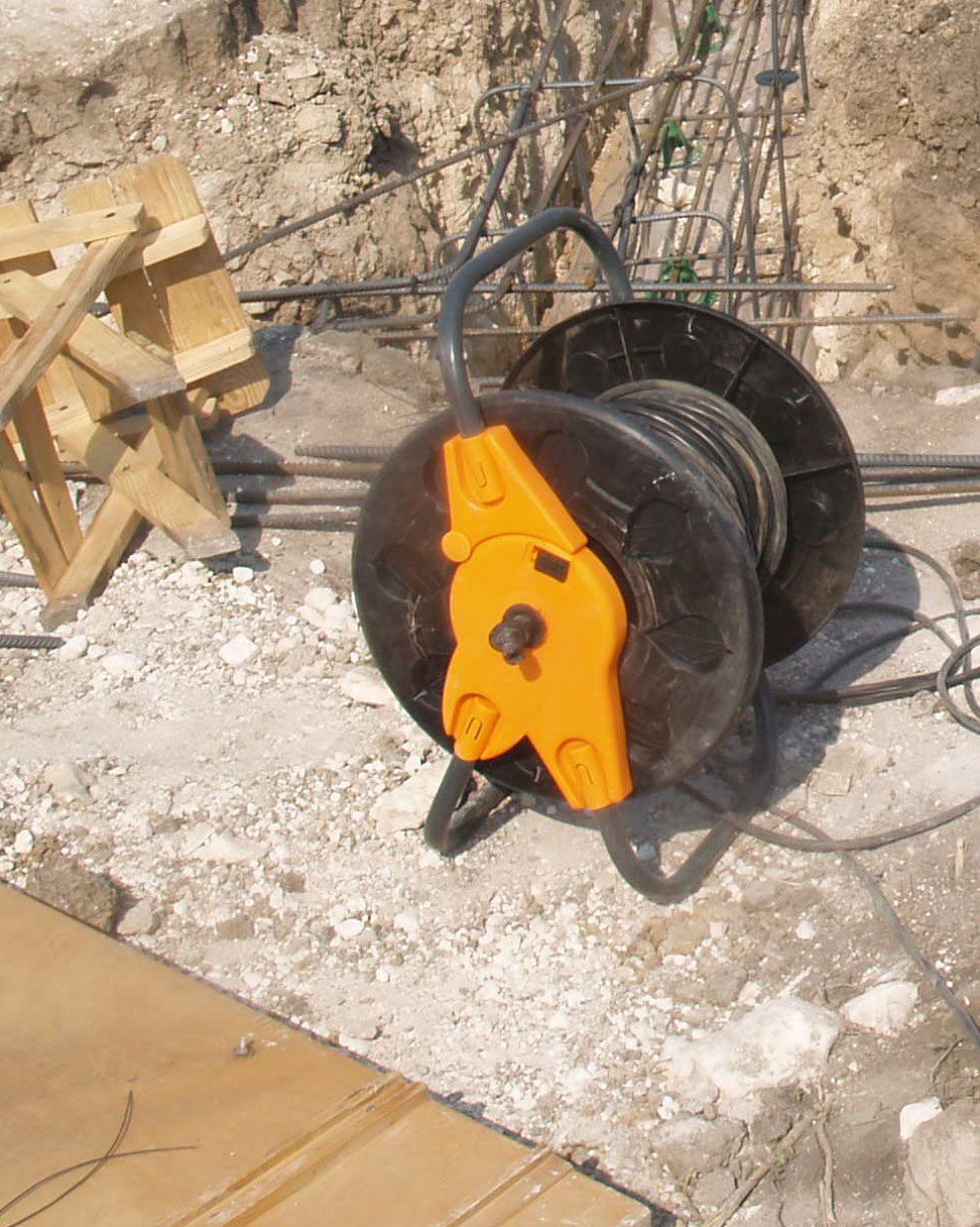

а мы с тестем занимались резкой и изгибанием арматуры использовали для этого 1/2" трубу
P1018215.thumb.JPG.fcf209d690f7acfe0c0242d69f96d493.JPG P1018228.thumb.JPG.c6665292a6f21306d0b21cc6b65f3138.JPG

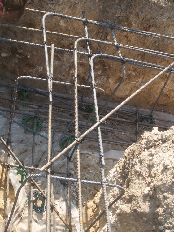

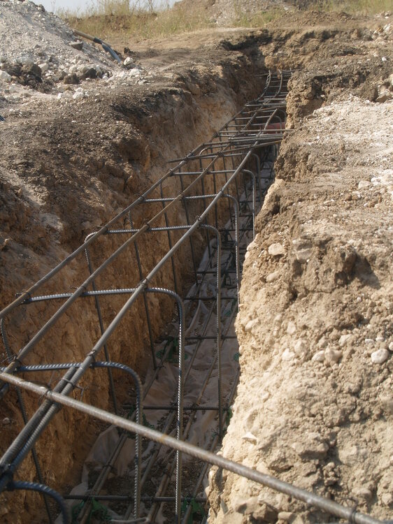

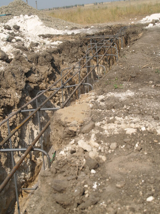

Вязка заняла 2 дня, и вот собственно результат
P1018245.thumb.jpg.64a1d89587b9e3e78846beb392015c1b.jpg P1018246.thumb.JPG.14439583a4e088d00f64b7942a9228c6.JPG P1018247.thumb.JPG.9ae45b4b849406b47ab6a8bb9da1bcba.JPG P1018253.thumb.JPG.67461dab014618e6883b77cf8b731ff7.JPG
Очень интересует мнение форумчан о качестве вязки арматурных каркасов (на фото), и о количестве арматуры в фундаменте.
4 ветки арматуры ф12 в нижней части, 3 нитки ф12 арматуры в верхей части и вертикальная арматура ф10 через каждые ~ 40 см.
Каркасы связаны не правильно
А как правильно?
Точнее, что, конкретно, не правильно?
Первое что бросилось в глаза, это поперечная арматура внутри а не снаружи
насколько я понимаю, смысл поперечной арматуры - удерживать продольную, которая и является рабочей, и по моему нет разницы где она находится внутри или снаружи.
Или я не прав?
А вы у присутствующих на форуме конструкторов спросите они вам подробно все расскажут))
А по поводу удерживать, когда она будет стоять снаружи - тогда и будет удерживать

есть ошибки в вязке арматуры,
но после пожара и ... насос, вы все уже залили?
О, смотрю луганчане подтянулись.
Кто нибудь может сказать конкретно что не правильно и чем грозит, все завалится?, меня надо спасать?
А если серьезно , да действительно во всех тех картах продольная арматура изображена внутри, но нигде я неашел, чтобы это было прописано как обязательное требование с пометкой по другому категорически не правильно.
Если есть под рукой ссылка на нормативный документ где это указано буду очень благодарен.
По поводу ширины, когда считал, то при ширие 50 см и стенах из шлакоблока давление на грунт получалось 0.8 кг/см2, а теперь решил делать стены из газоблока, так что получится еще меньше.
