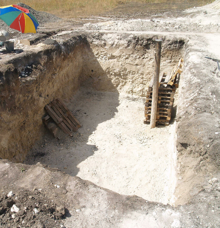

Дав еще 3 дня спокойствия фундаменту, не забывая поливать его, (спасибо кстати бурильщикам, которые слили мне остатки воды в мою ёмкость) снова вызываю экскаватор для копки подвала, решил отступить 0,5 м от наружных стен гаража и 1 м от стены общей с домом.
P10184781.thumb.jpg.5dfe4b69c780da31b7825c7a117ade67.jpg P1018482.thumb.JPG.81b6f6188a4044650dd1126b91910f29.JPG

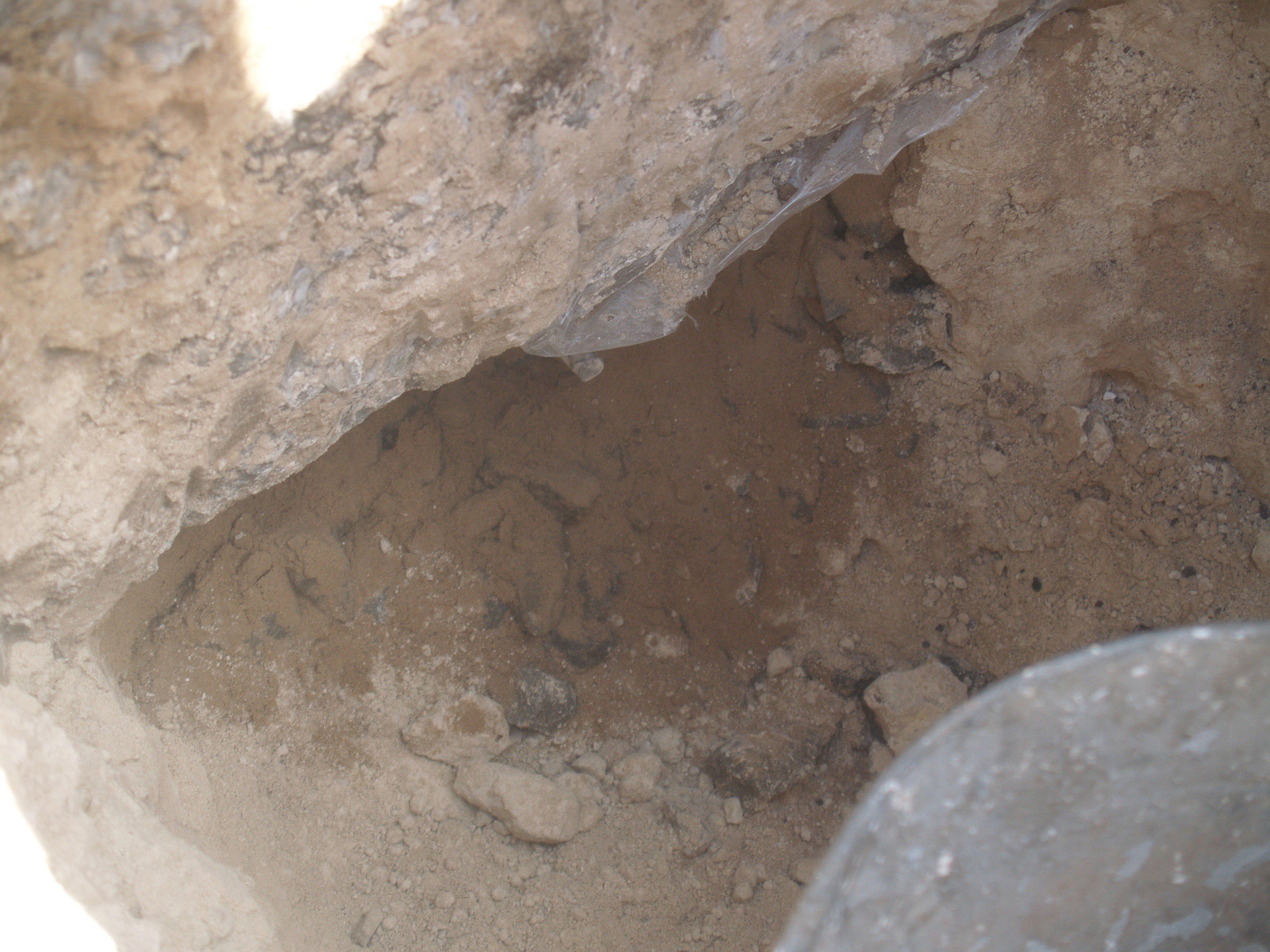

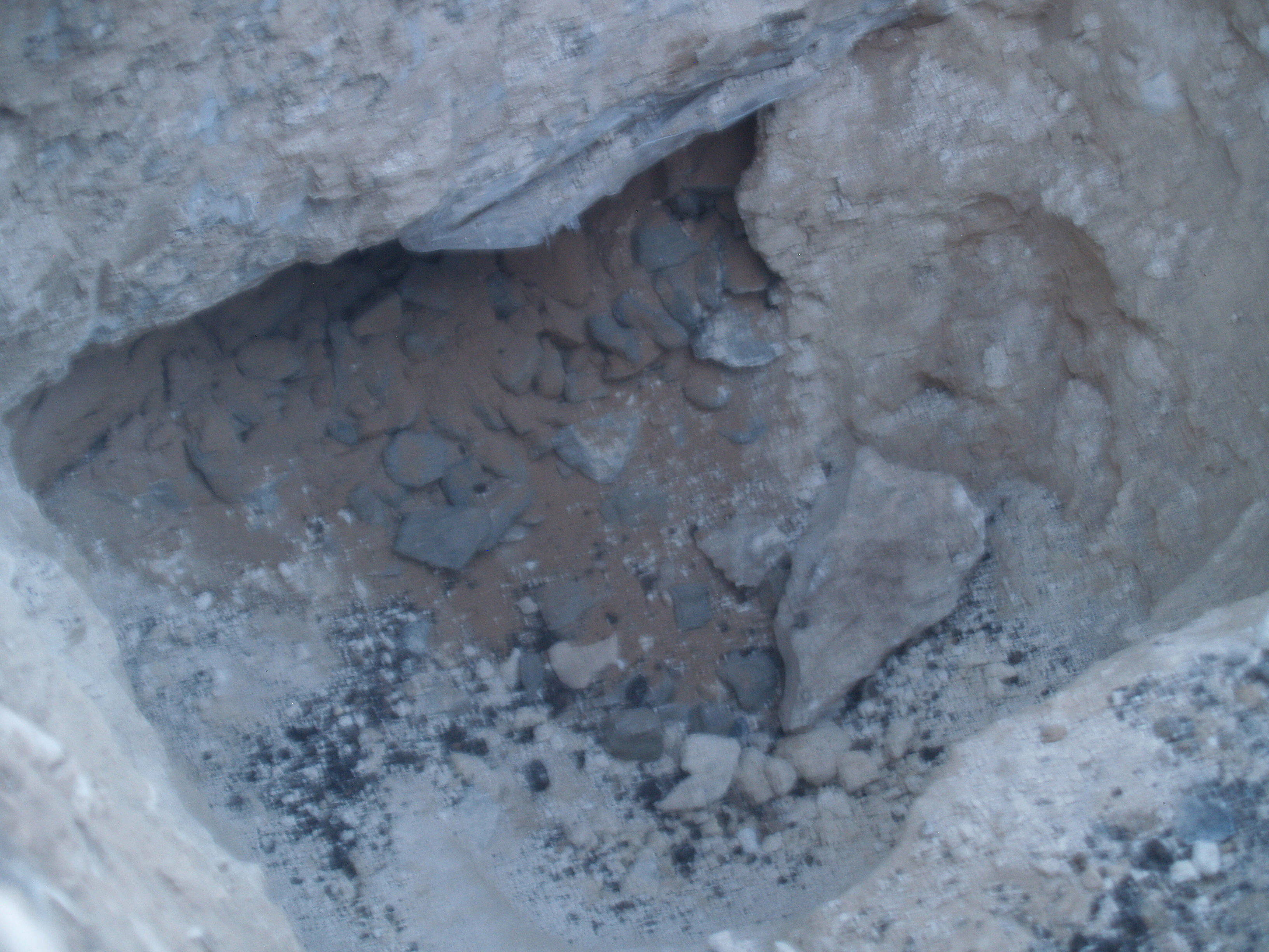

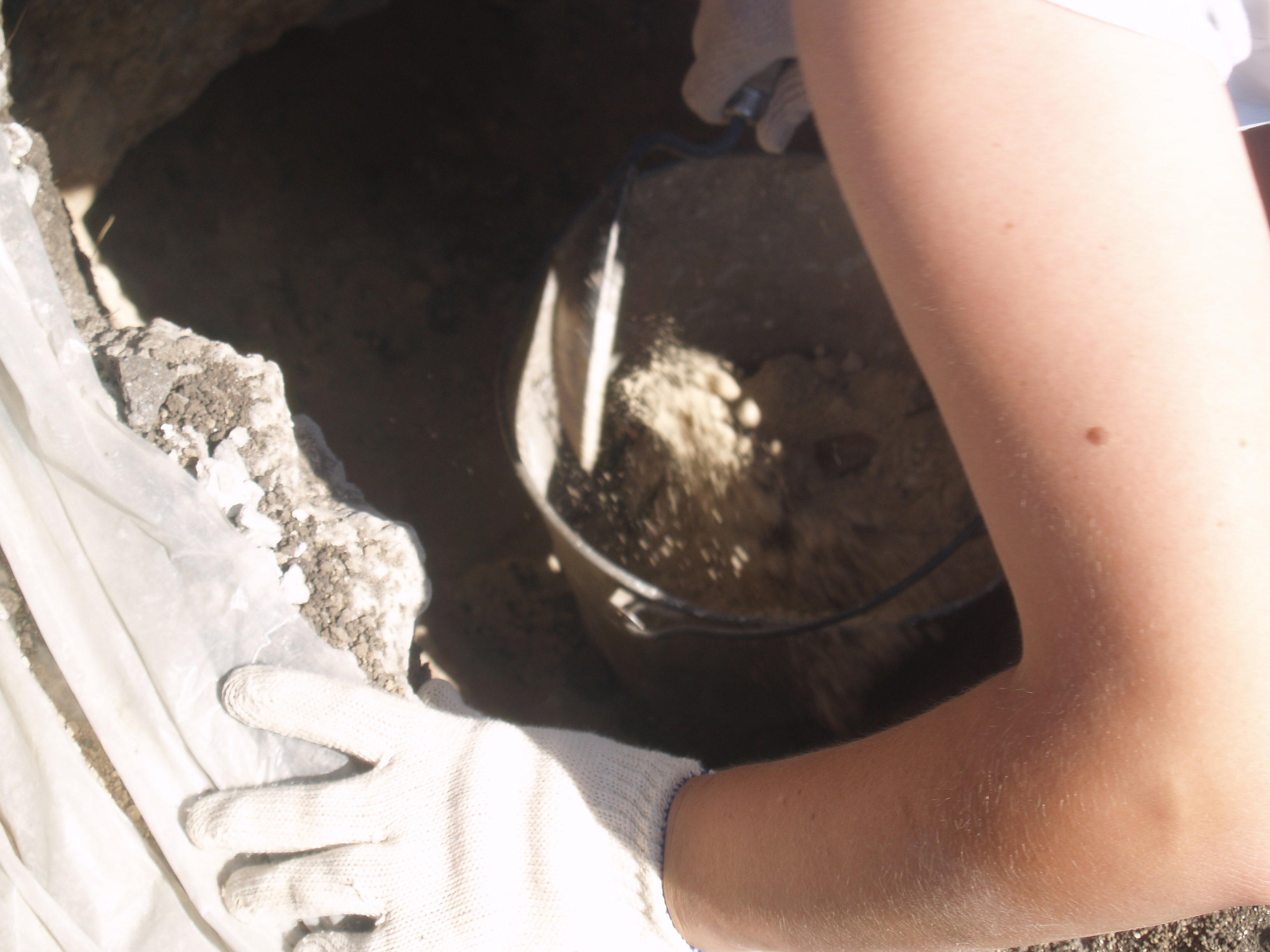

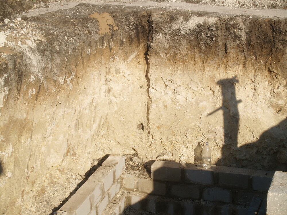

После копки и выравнивания дна котлована решил, что нужно бы подумать о будующем водоснабжении дома и поливе участка, для этого выкопали внутри фундамента дома и снаружи фундамента гаража ямы, на глубину заложения фундамента и изнутри котлована буром пробуривались в эту яму, и потом туда заложил 2 трубы ф40 (1 на полив участка, 2 для подключения дренажного насоса, установленного в подвале) и 2 трубы ф32 для водоснабжения дома (1 рабочая, 2 запасная) и 1 труба ф20 чтобы провести в ней электричество.
P1018484.thumb.JPG.07154aed8ad72e4d04208c92c6ed9b6f.JPG P1018486.thumb.JPG.20b40c8babfd93ad2990e34c63e735d3.JPG P1018488.thumb.JPG.128b6d52a3e42c9f4433bd196c21cba1.JPG P1018495.thumb.JPG.e4157d3661c9f36c4be0e75decc7d413.JPG P1018500.thumb.JPG.15f26327e374ee259a07f3f4df339ef7.JPG

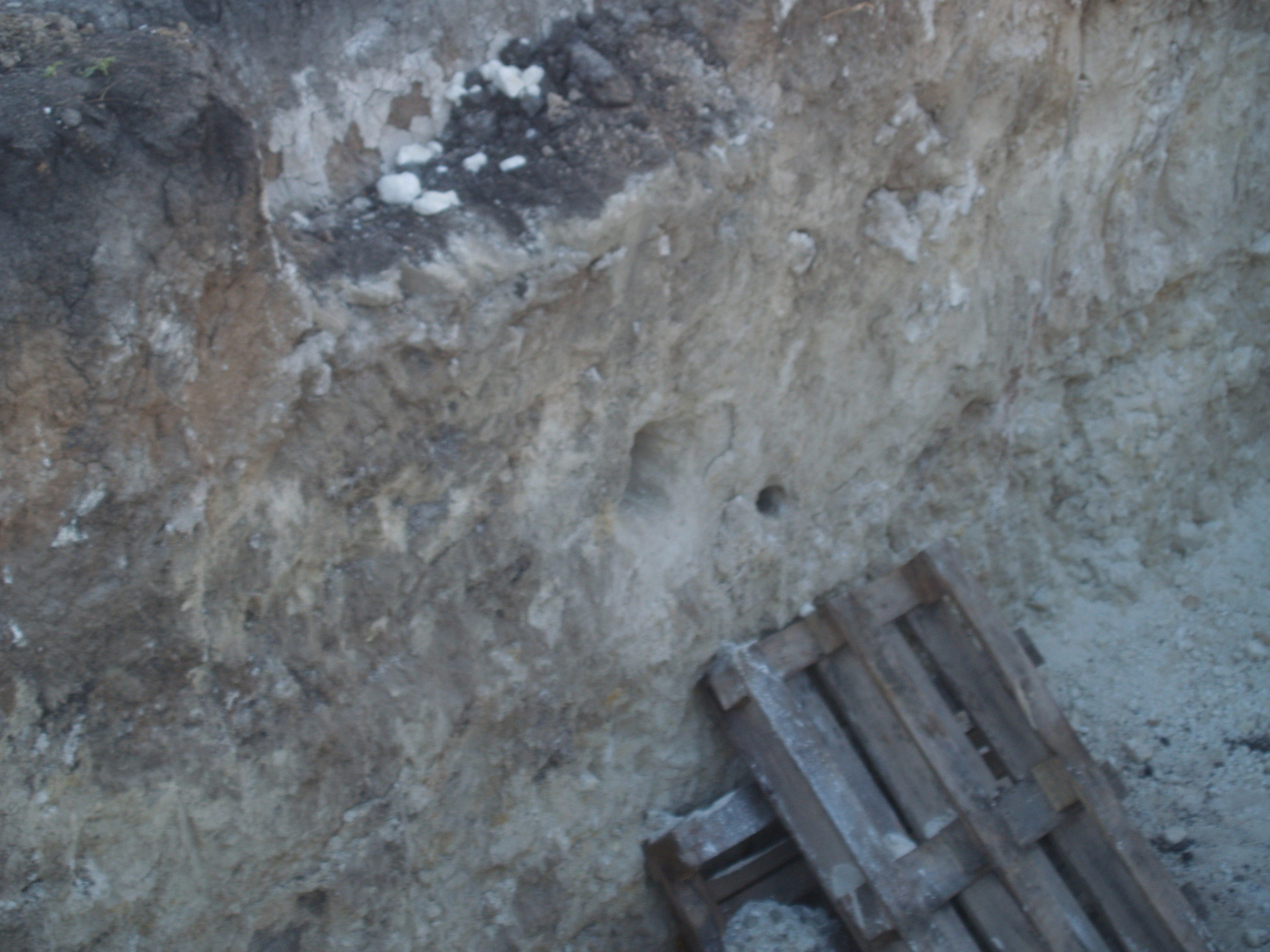

P. S. На четвертой фотографии, кстати, рядом с большим отверстием выдолбленным нами, есть маленькое, как я понял нора крота, не знал, что они так глубоко копают, да еще и в мергеле.

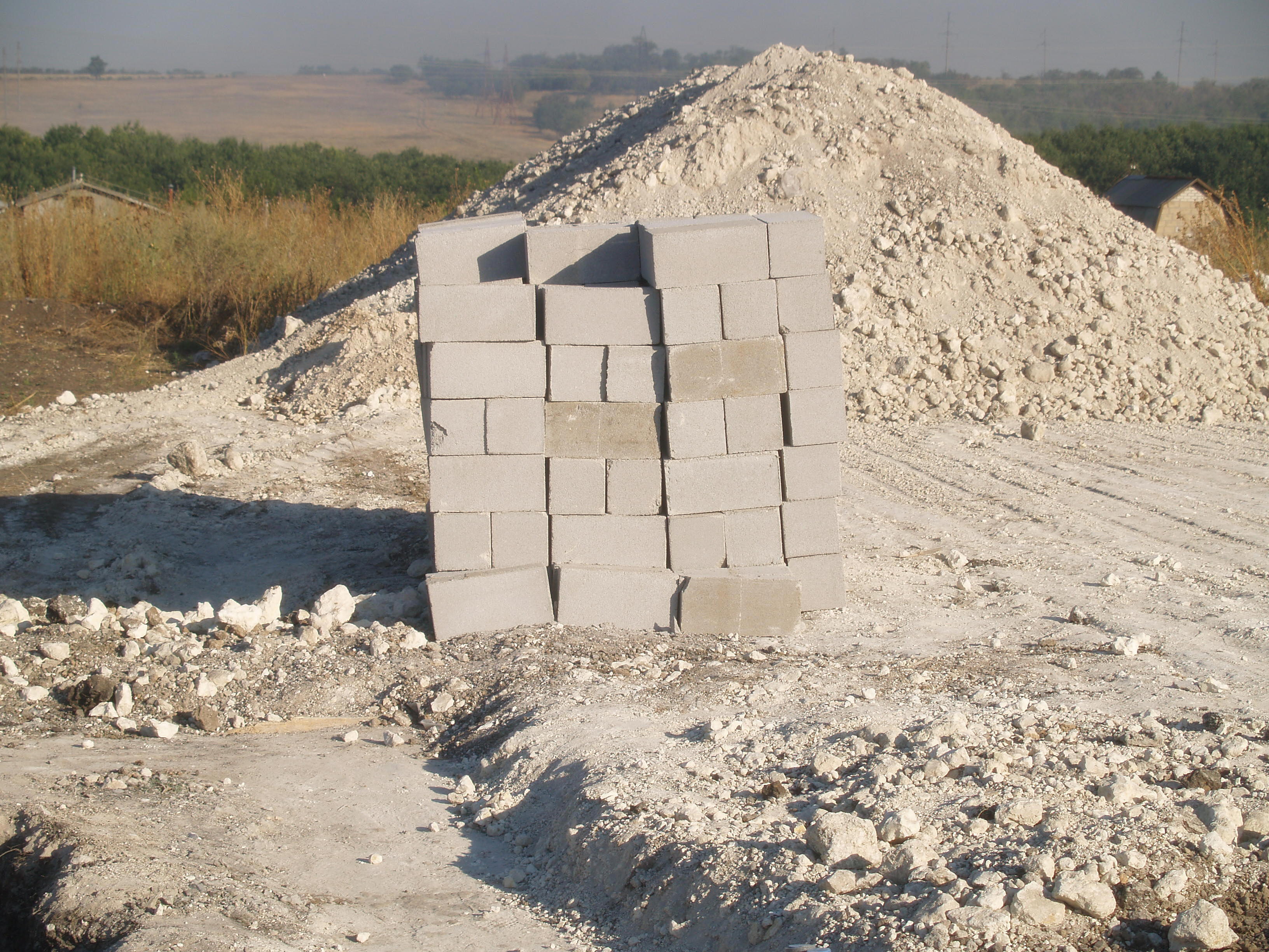

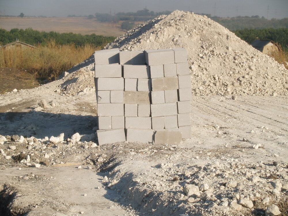

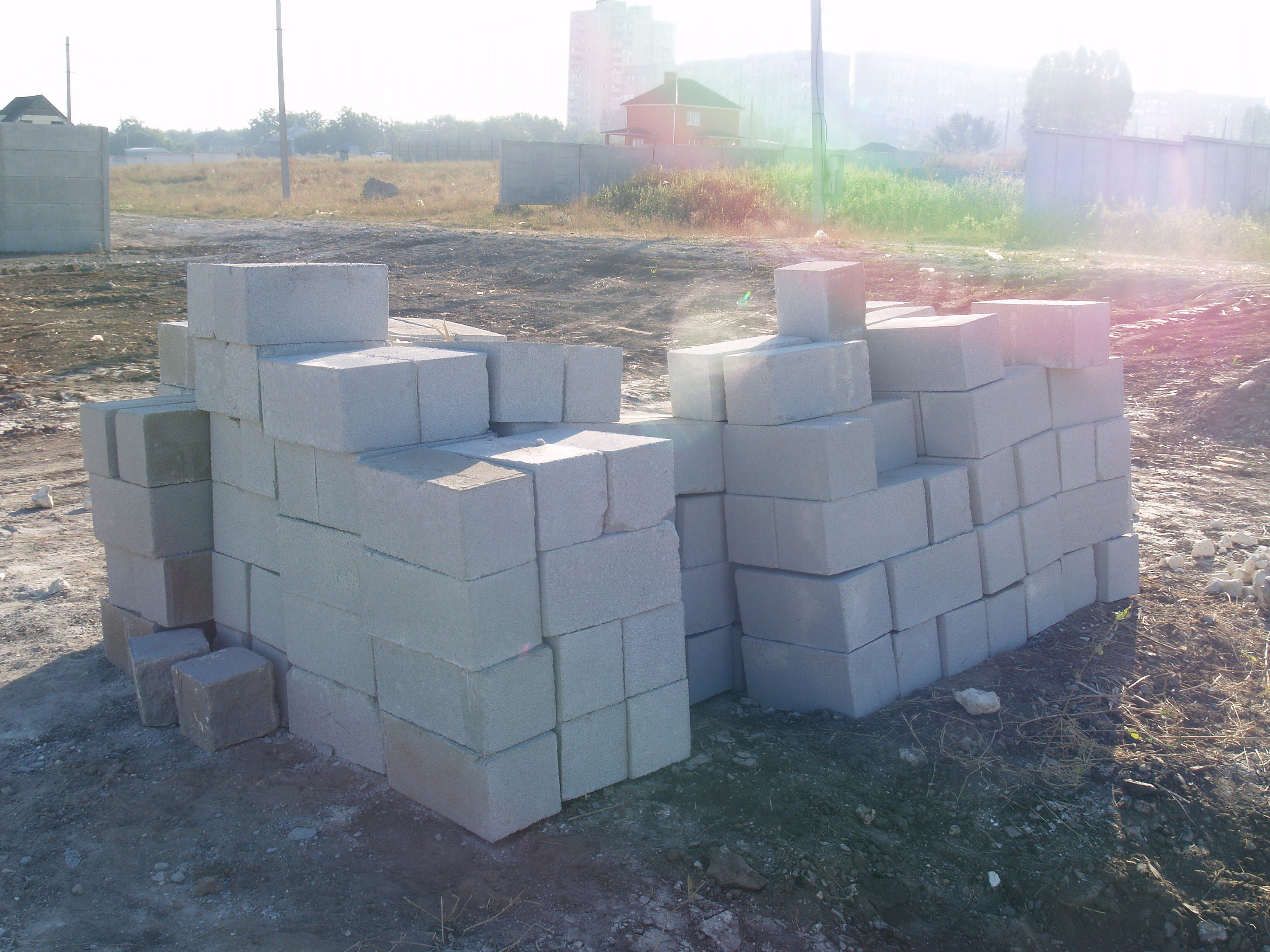

Привезли шлакоблок для подвала.
P1018526.thumb.JPG.6ad9a03b11867b16413c908521d0ab26.JPG P1018527.thumb.JPG.017234540652498fddb97778c3b06960.JPG
Шлакоблок полнотелый, покупал в Алчевске на Укрмонолите, сделали хорошую скидку с доставкой получилось 475 грн/м3 + по обьявлениям нашел бригаду на разгрузку - разгружали по 25 грн/м3. Итого с доставкой и разгрузкой получалось 500 грн/м3.
Шлакоблок отличного качества (сравниваю с тем который видел гаражного производства пока искал какой купить), достаточно ровный и крепкий.

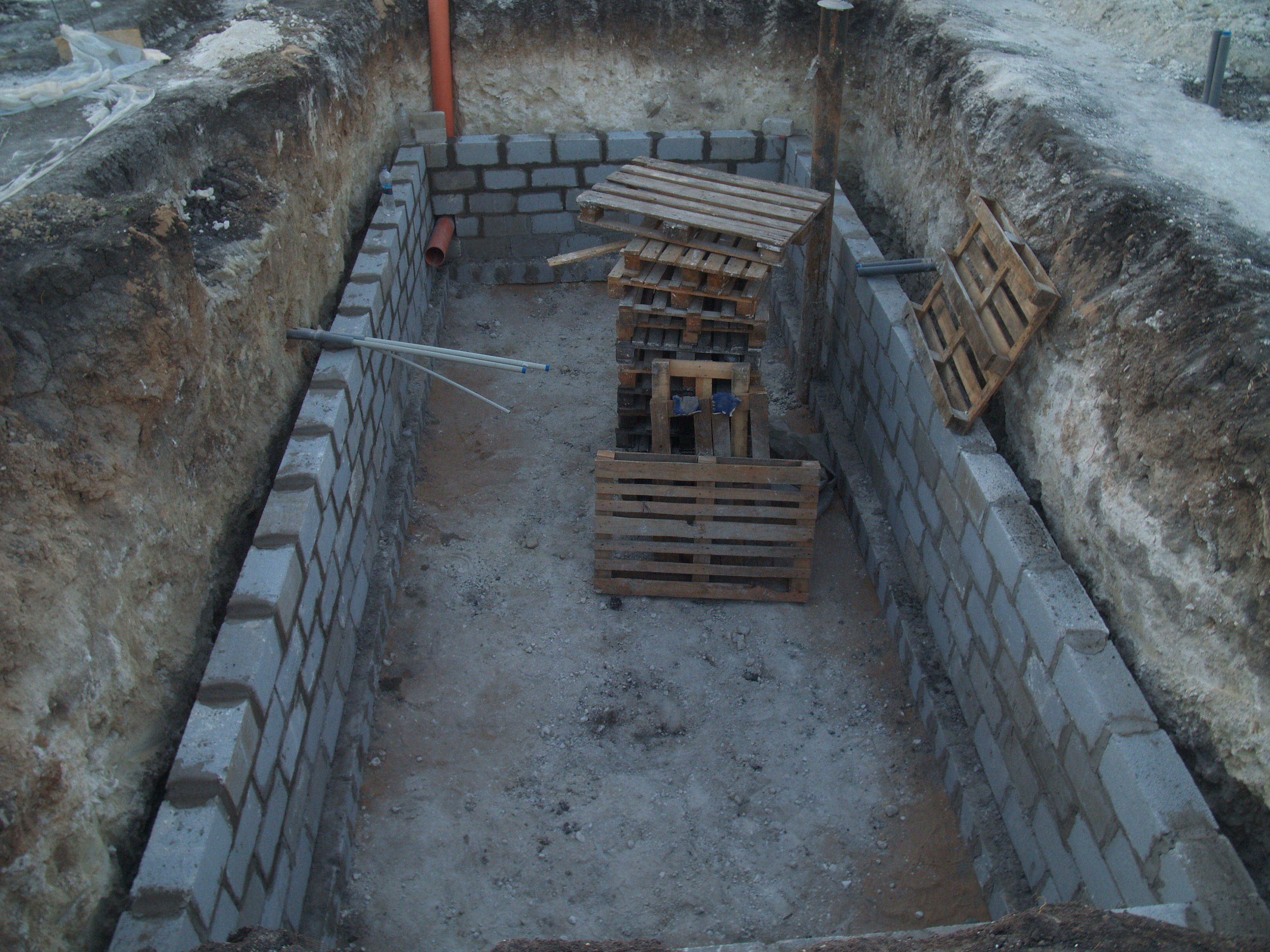

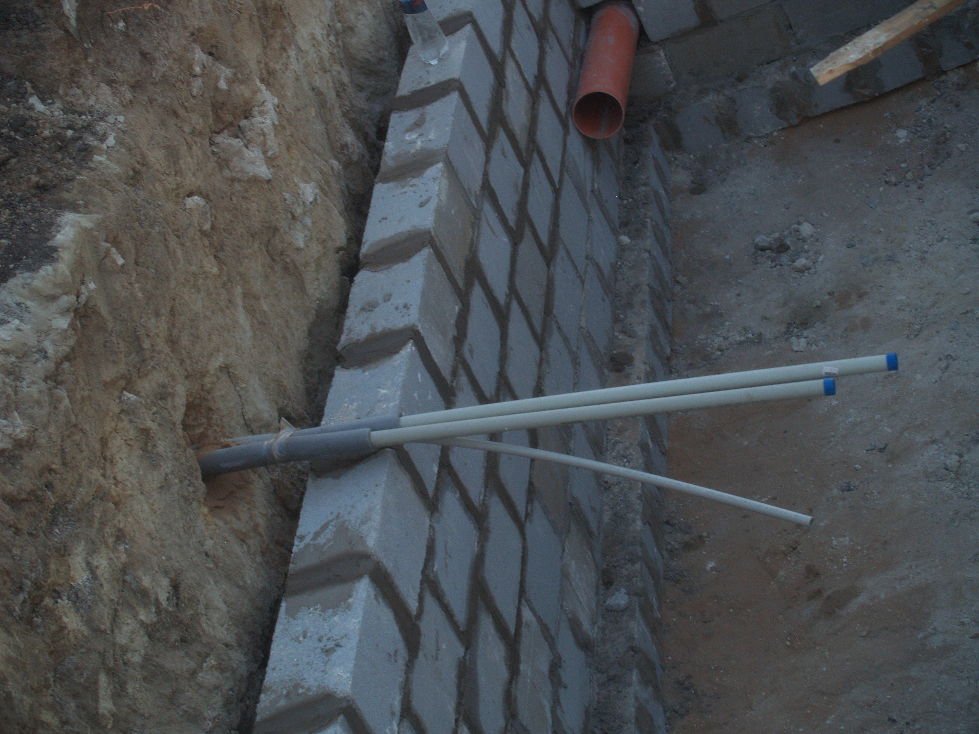

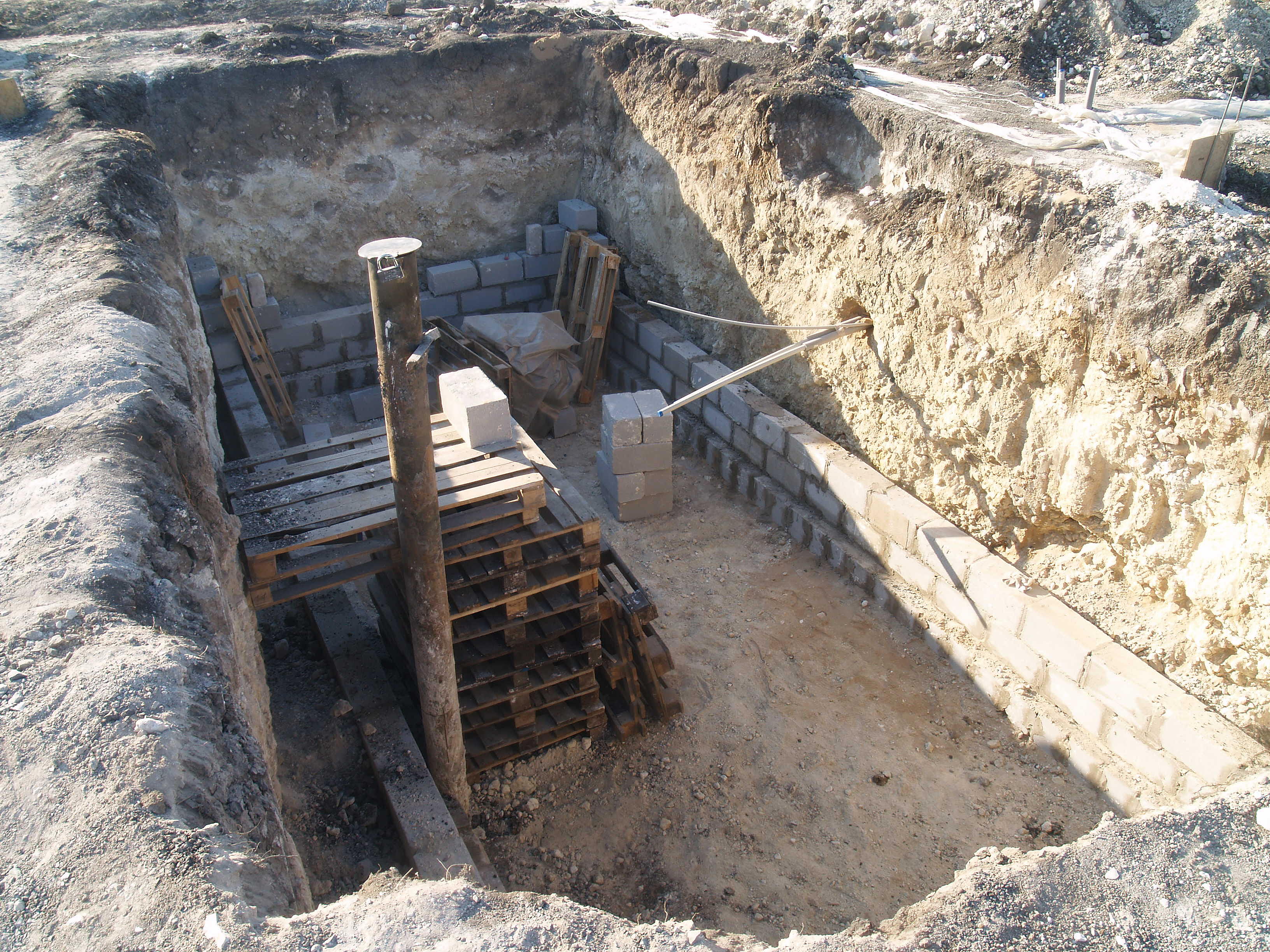

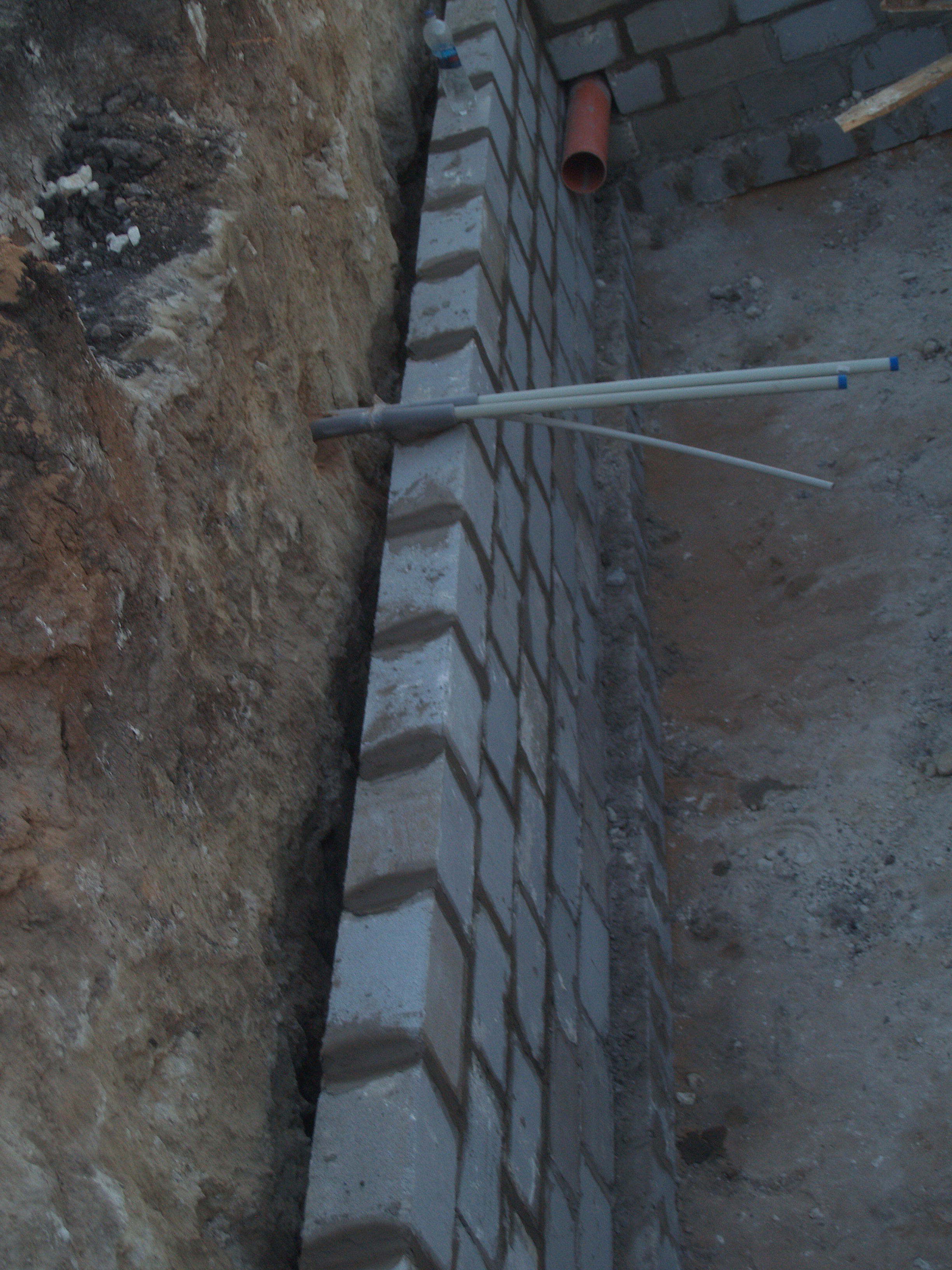

И начали ложить стены подвала.

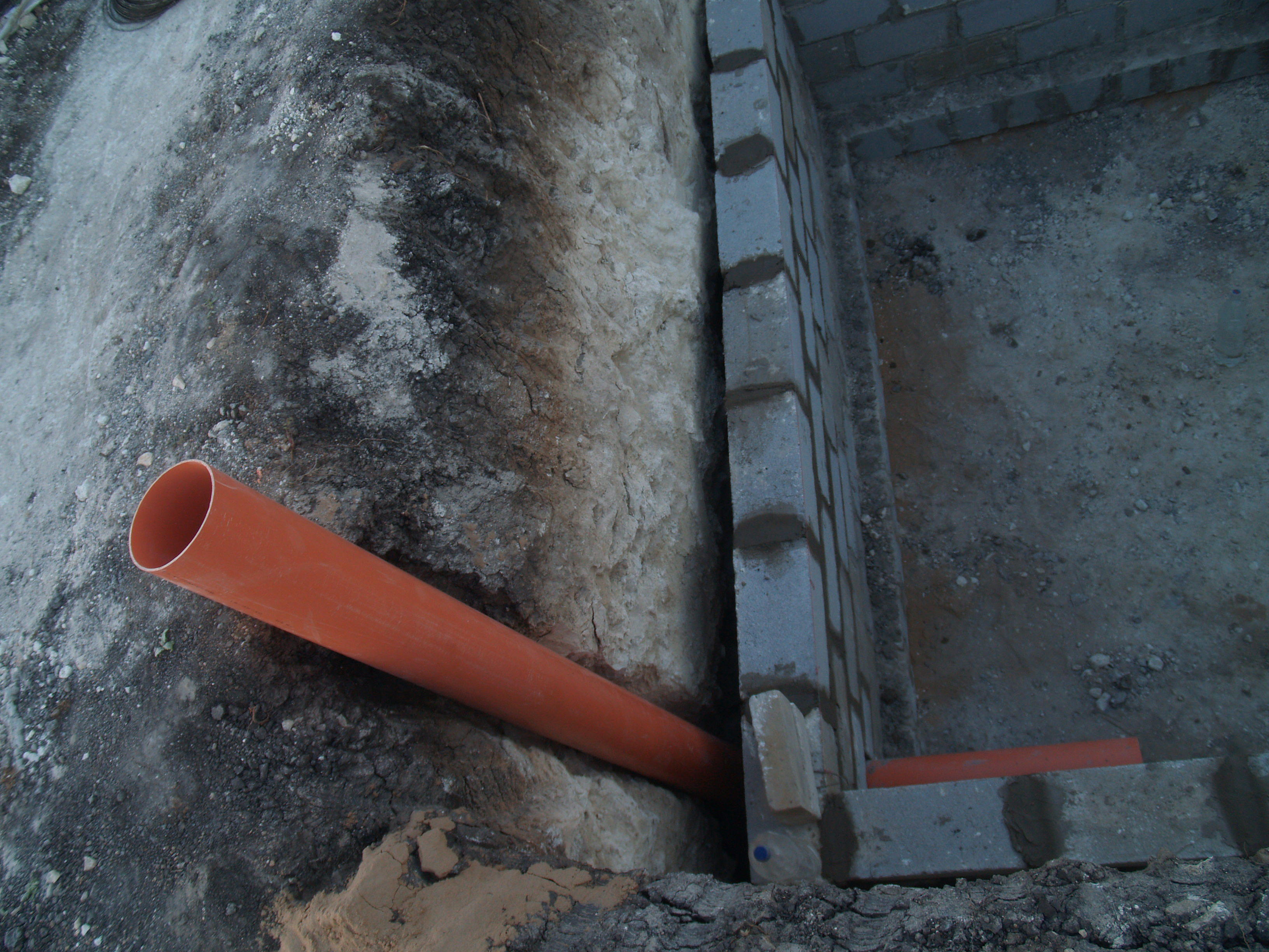

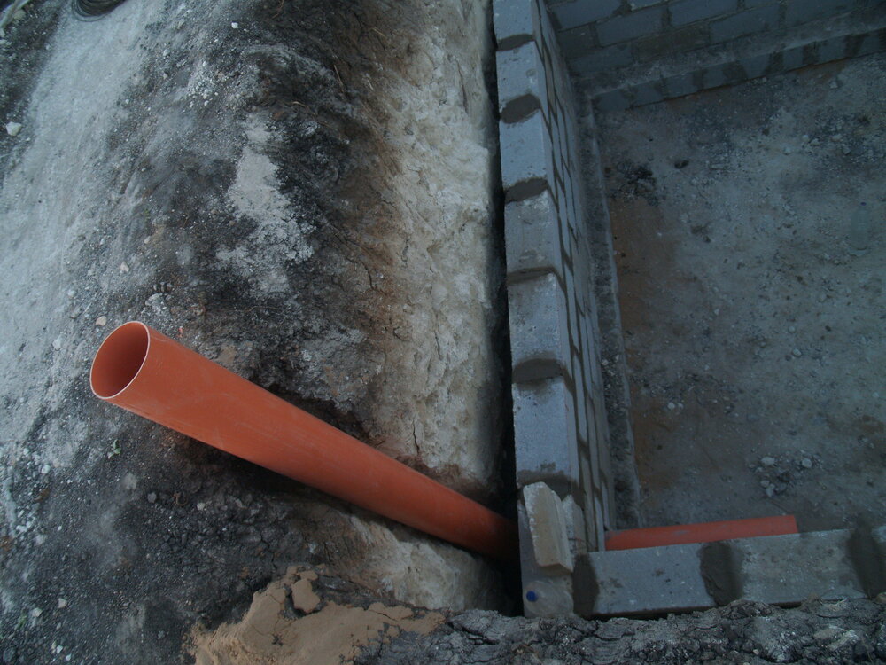

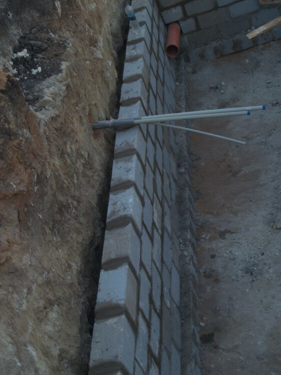

Выдолбил в земле канал для установки вентиляционной трубы (ф 160 мм)
P1018528.thumb.JPG.e5dabf5725b64d2540874bbe86daf8e9.JPG P1018559.thumb.JPG.f82e0743dba268261211c4d90f9c629b.JPG P1018561.thumb.JPG.b20f1cd902b77138ba858df62ccd11d8.JPG P1018563.thumb.JPG.910256a3e1768740bbccfd4881e3f650.JPGP1018568.thumb.JPG.90ad7404e30e2b05317cbc7a471d6fb8.JPG

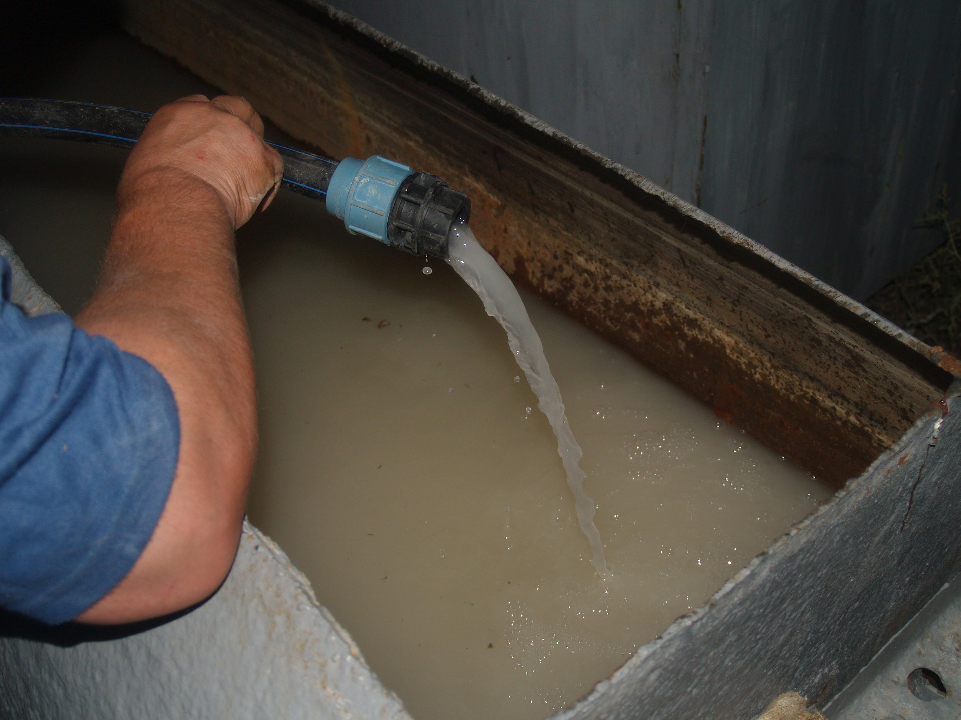

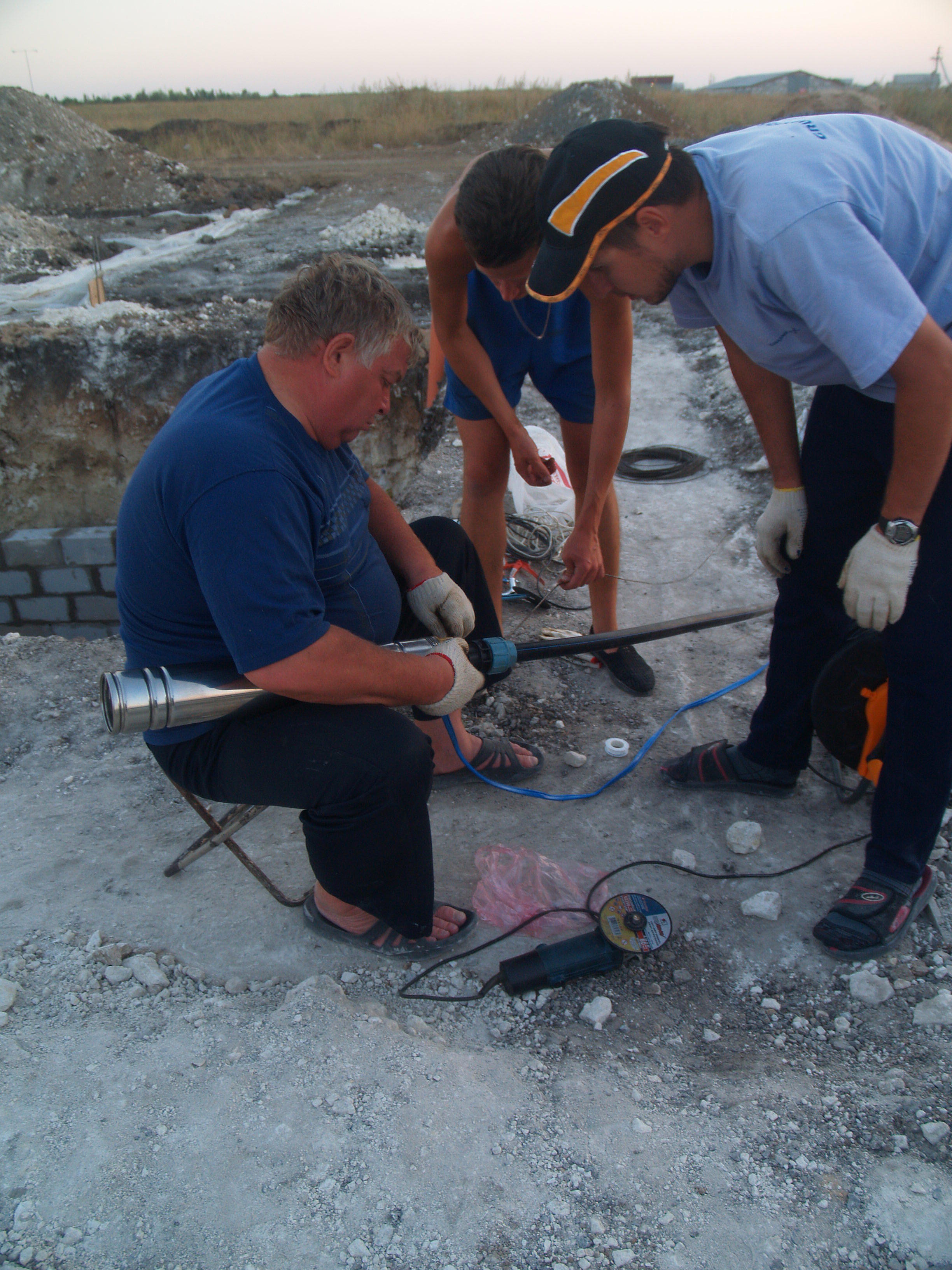

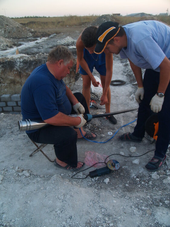

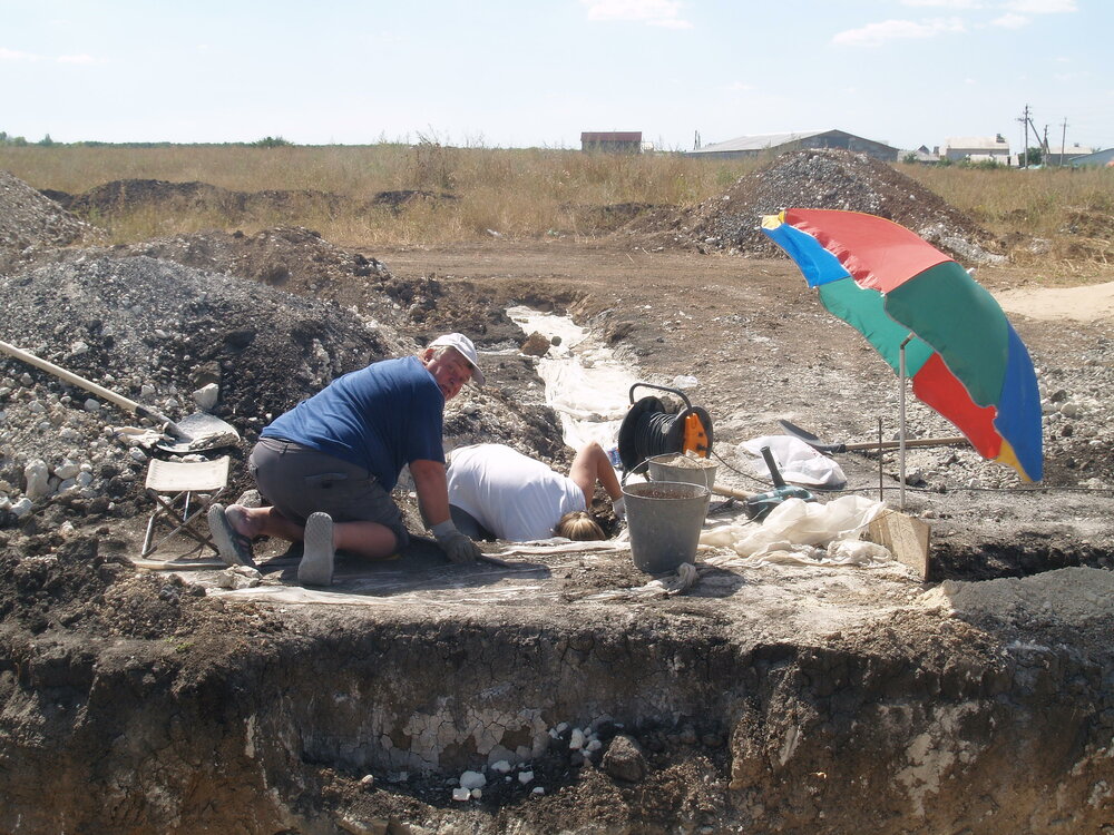

В процессе кладки стен подвала, закончилась вода, которую оставили мне бурильщики, а так как набрать её было негде (первую бочку для полива фундамента привозила машина 250 грн за 5 м3, но так как моя ёмкость всего 1,5 куба, то как-то экономически не целесообразно), не возить же с собой бутылками, решил поставить насос.
P1018569.thumb.JPG.8b8a7b23f67b0d1ed9931891827ff28f.JPG P1018573.thumb.JPG.ac0b7dbc8c9593f6f54ef78936c158ab.JPG
Обошлось:
Насос - 700 грн.
муфта кабельная - 20 грн.
Труба ф32 (80 м) + 3 переходника - 320 грн.
Трос 4 мм - нашел в гараже
Провод ПВС 2х1,5 (50) м - 150 грн.

Хороший шлакоблок,я тоже для дома в Укрмонолите покупал,только пустотный.А почему Вы решили строить дом именно из газобетона?Из чего цоколь будете поднимать?
[ATTACH]92159[/ATTACH] [ATTACH]92160[/ATTACH]
[ATTACH]92169[/ATTACH]

у меня сосе сделал точно так же по подвалу в гараже , через 1год по углам маленьких гаражных окон пошли маленькие горажные трещинки
Я думаю, что маленькие гаражные трещинки скорее всего пошли не из-за подвала, а из-за экономии на фундаменте, на отмостке, или на оконных перемычках.

На Крымской делают шлакоблок гораздо лучший по геометрии, чем Укрмонолитовский. Но они не делают полнотелый.
