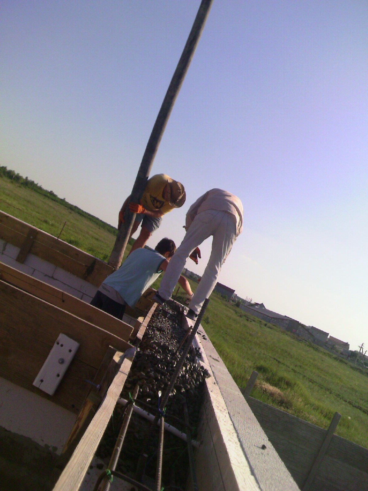

Последний мой пост в теме с описанием процесса был о перемычках на первом этаже, на этом этапе закончился строительный 2011 год и наступила зима.

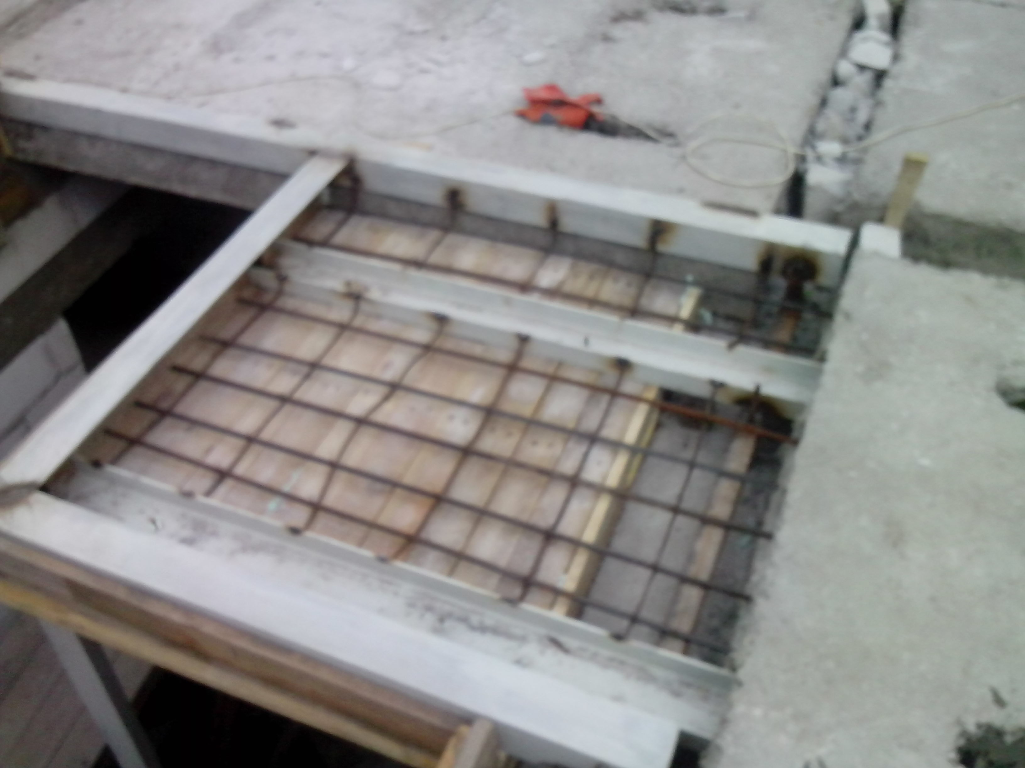

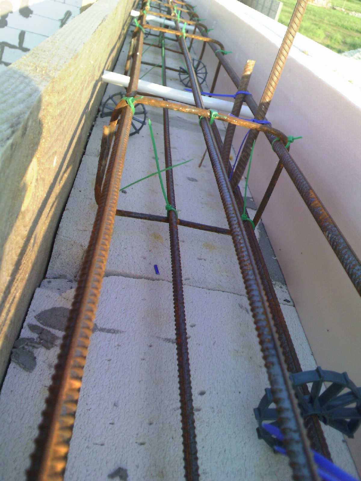

Весной 2012 долили внутренние дверные перемычки и я занялся подготовкой к заливке армопояса.
Армопояс снаружи-во внутрь:
Газобетон 100 мм - ЭППС 50 мм - Бетон М200 250 мм
Армировка 4 нитки ф10 мм и 2 нитки ф8 мм.
Как-то так.
Белые трубки на фото - это куски м/пл трубы, в них установлены шпильки, которые стягивают опалубку, очень удобно и очень точно можно выставить ширину армопояса.

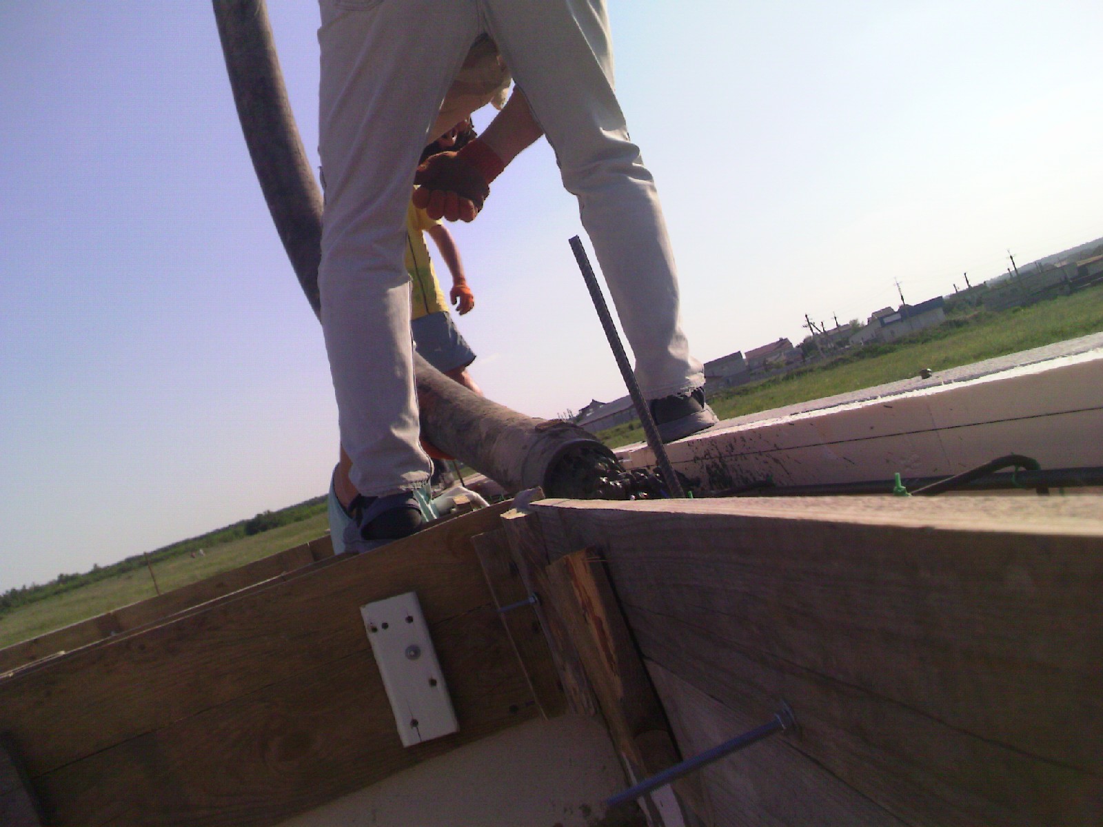

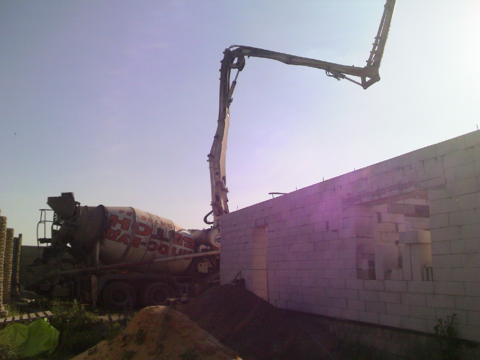

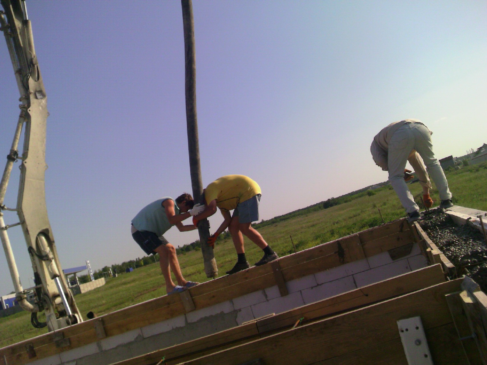

Заливать решили бетононасосом, думал будет быстрее и качественнее.
Заказал в Лутугино 4 куба бетона М200 П4 по 760 грн и бетононасос 1100 грн.
В итоге разочаровался в такой заливке, во первых шланг очень тяжелый, в двоём только можно переносить, и только горизонтально должен лится бетон из нее, т.к. вертикально все разбрызгивается и разливается.
Бетононасос по моему мнению удобен, когда нужно большой объем бетона вылить в одно место, перекрытие, полы, колонны большие, а у нас получилось - в одном месте больше в другом меньше по высоте налилось, потом пришлось все растягивать руками, вибрировать и разравнивать, при этом бетон уже начинал схватываться.
Короче залили вроде неплохо в итоге, но не понравился сам процесс.
На последней фотографии видно, что из-за того, что не успевали разравнивать, не очень хорошо получилось провибрировать.

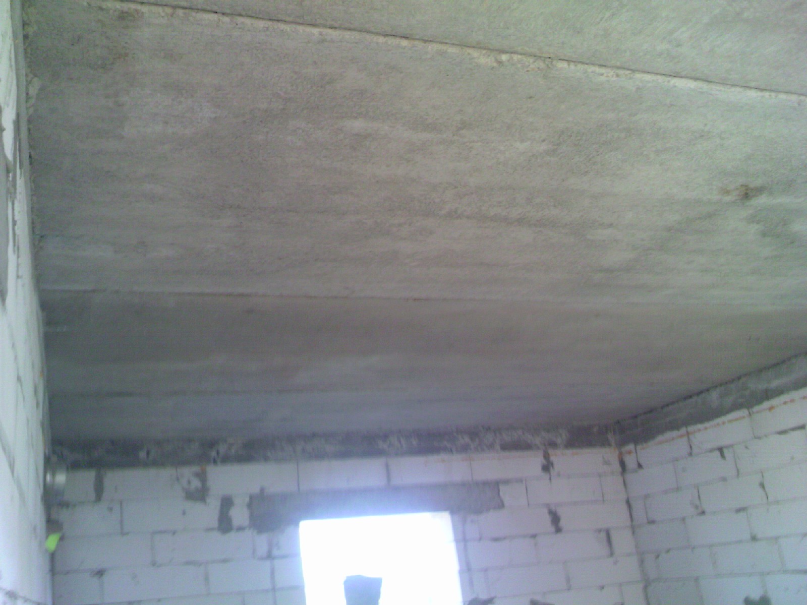

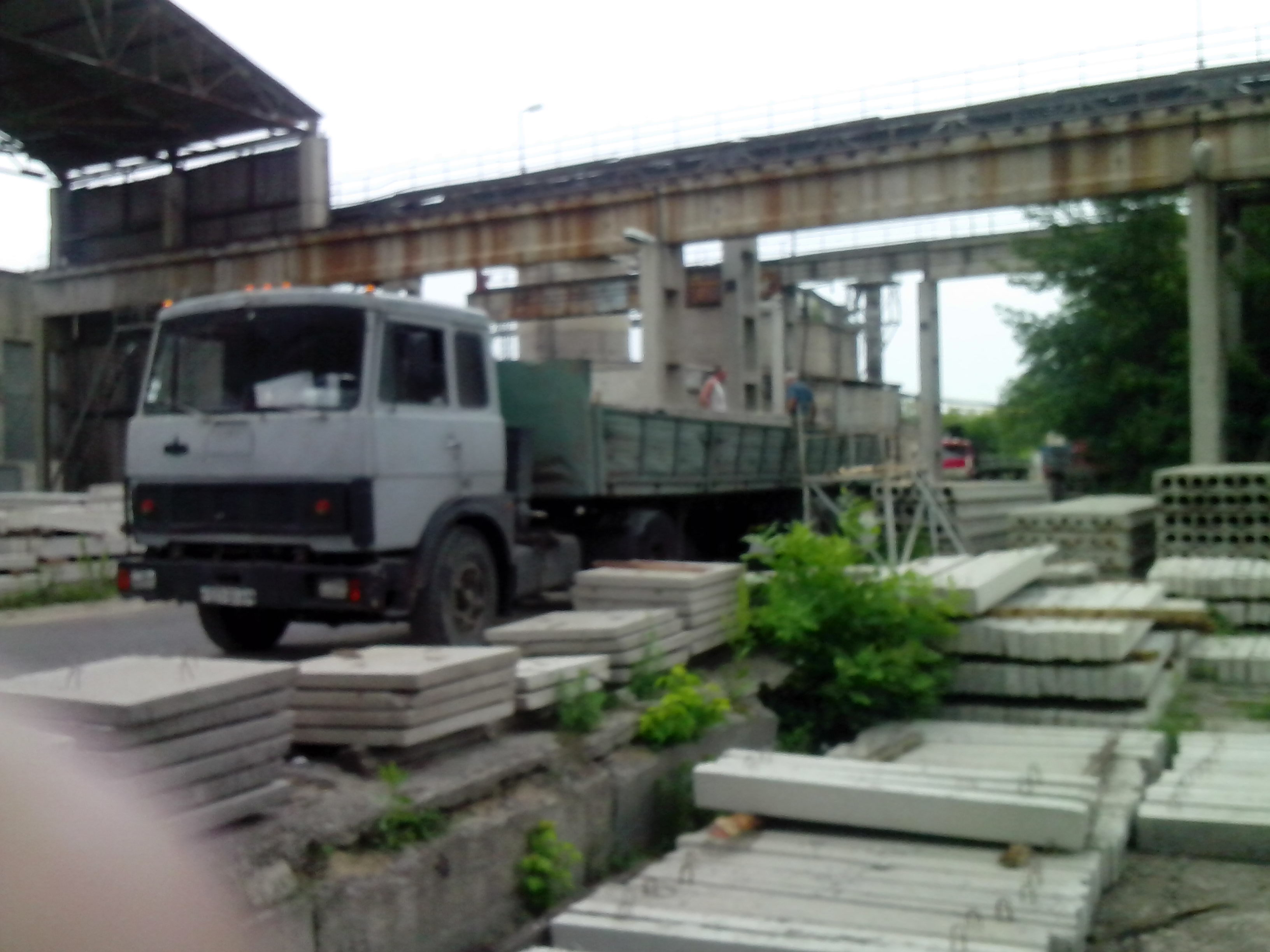

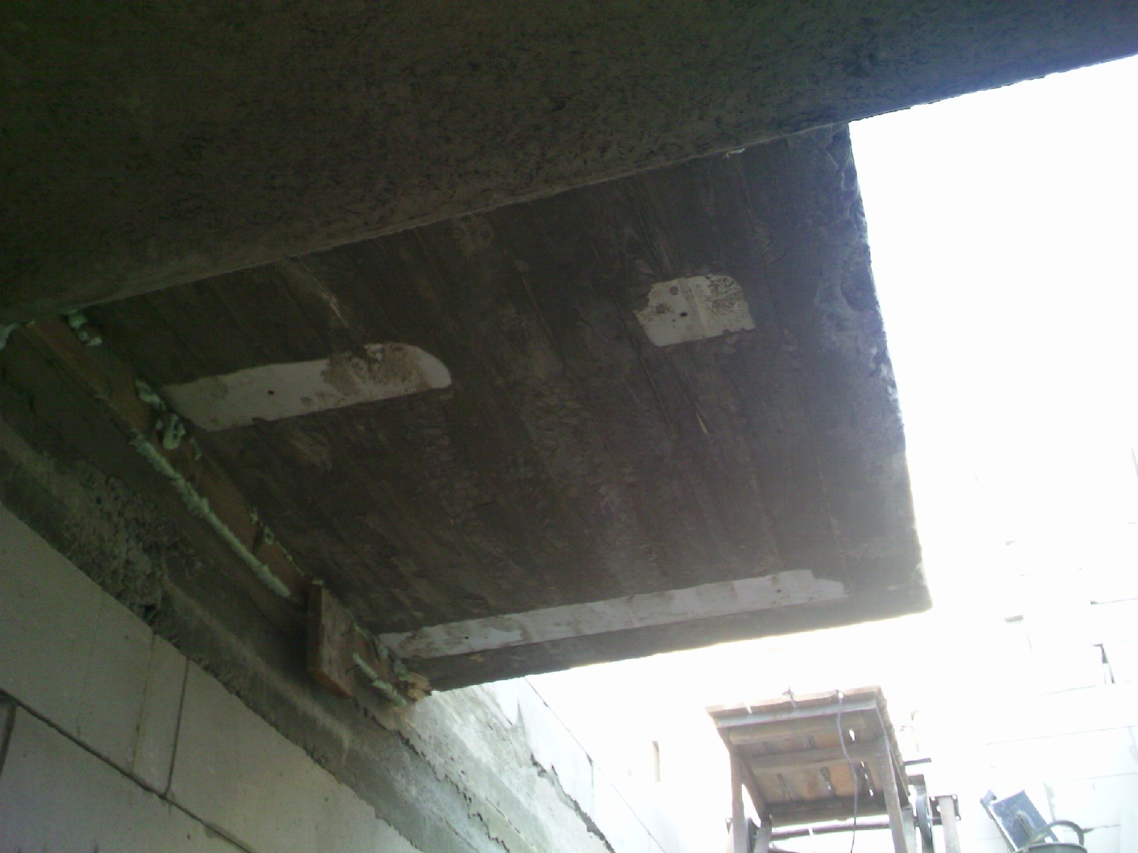

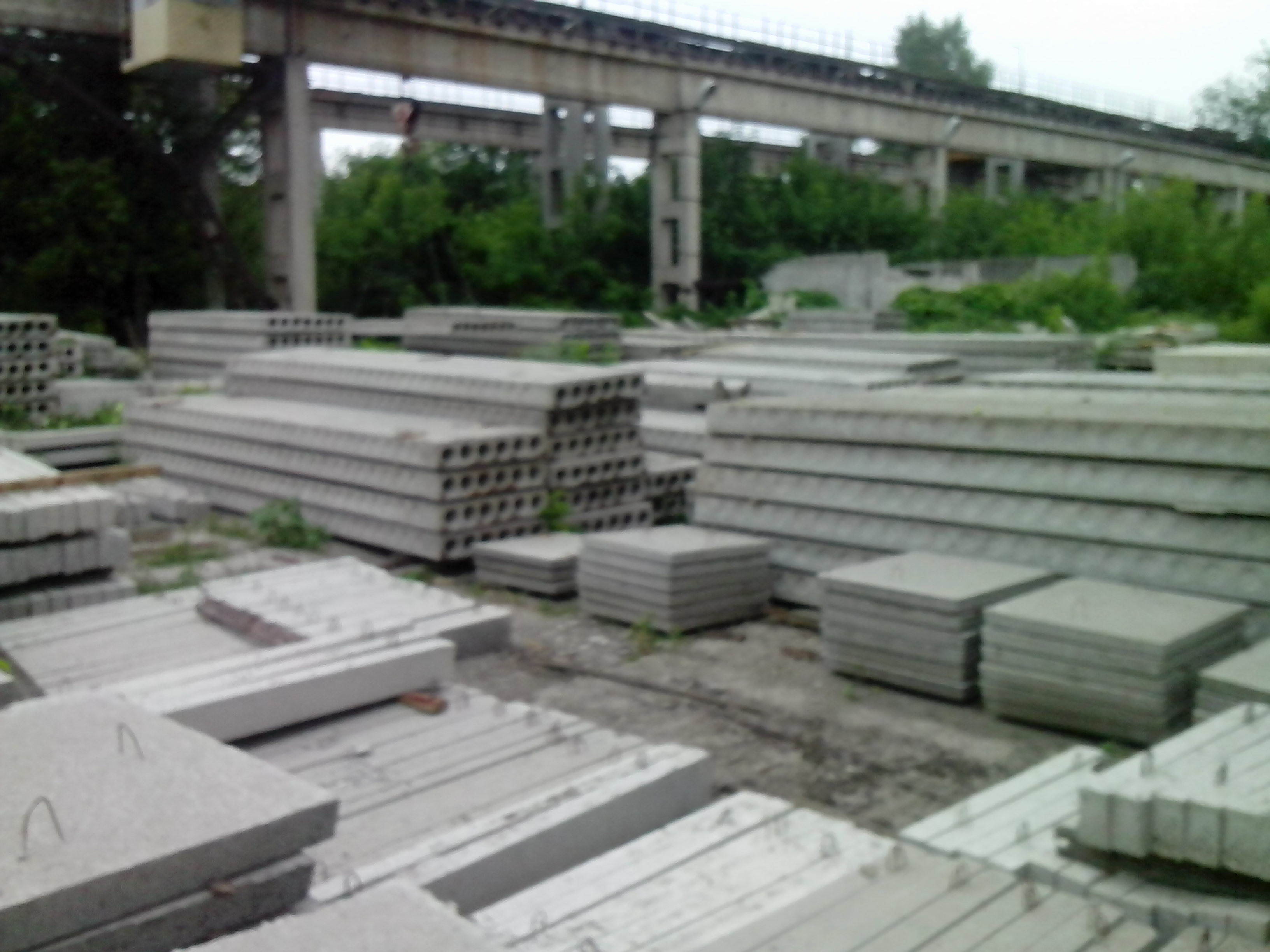

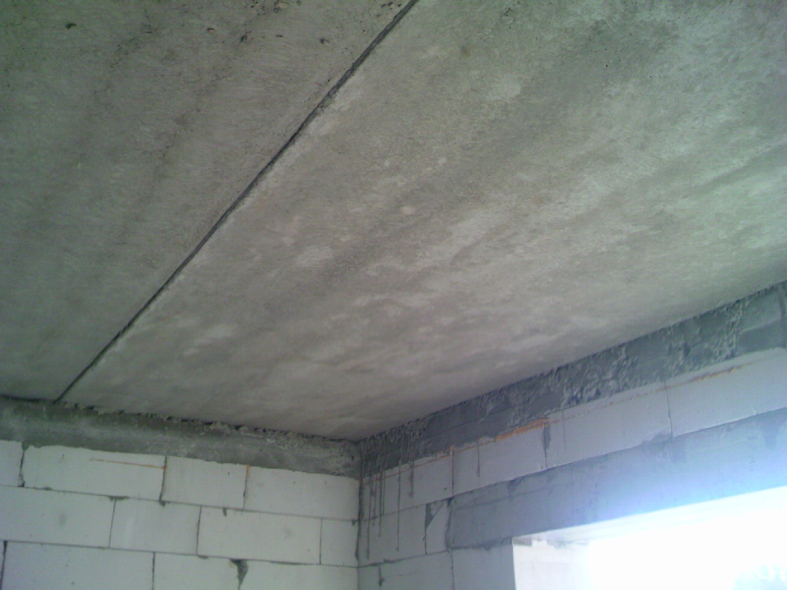

Затем через недельку перекрылись, плиты покупал на ЗАО "Железобетон"
Фото процесса нет, так как некому было фотографировать - все были при деле.
IMG_20120627_143542.thumb.jpg.47241b56c3aa454ee79d4b85c2e107fc.jpgIMG_20120627_143530.thumb.jpg.3148b2cf904e1794627a501186f0a648.jpgPIC404.thumb.jpg.1a4df49bcfc277a2eeb5c2cd9f9f397e.jpgPIC406.thumb.jpg.0a8d6878cbe7d03ee338577cbcc47cd8.jpg

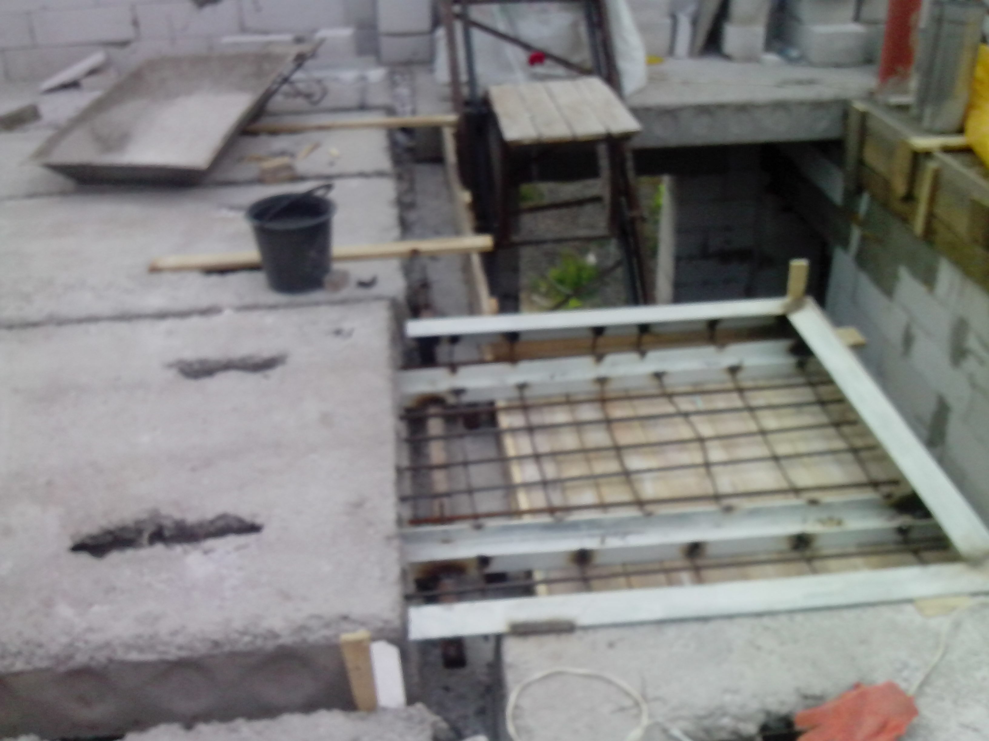

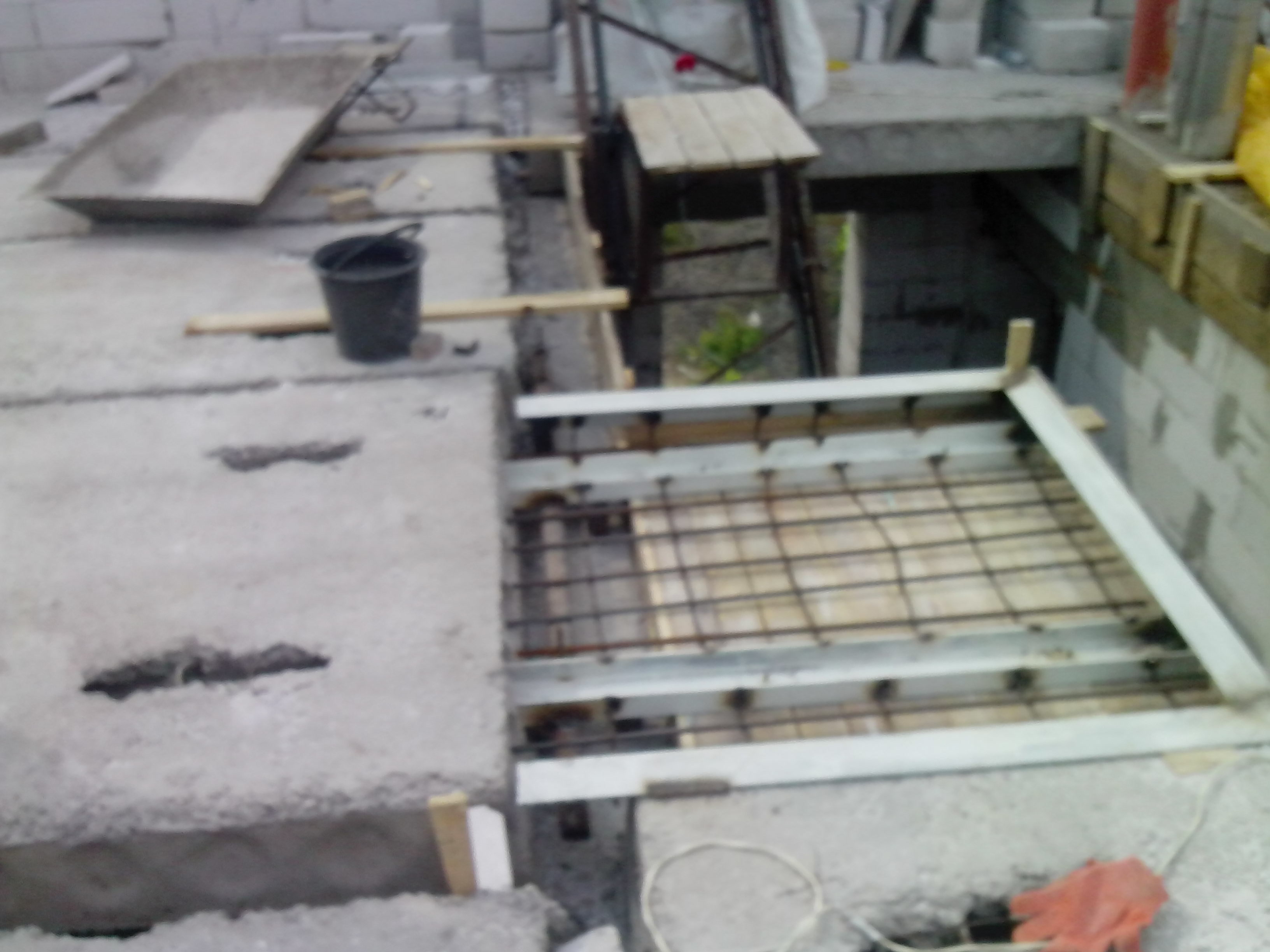

Ну и заливка небольшого монолитного участка.
IMG_20120717_155032.thumb.jpg.8b4ddf17d35c044a8a0a628a43505582.jpgIMG_20120717_155045.thumb.jpg.e317d37be15a794b6a9ca275df9ea095.jpgIMG_20120717_155048.thumb.jpg.c363dc345f83496c46d00e29330974ed.jpgPIC409.thumb.jpg.08afe9c21f3ea5a22750e63a8ef5a454.jpg

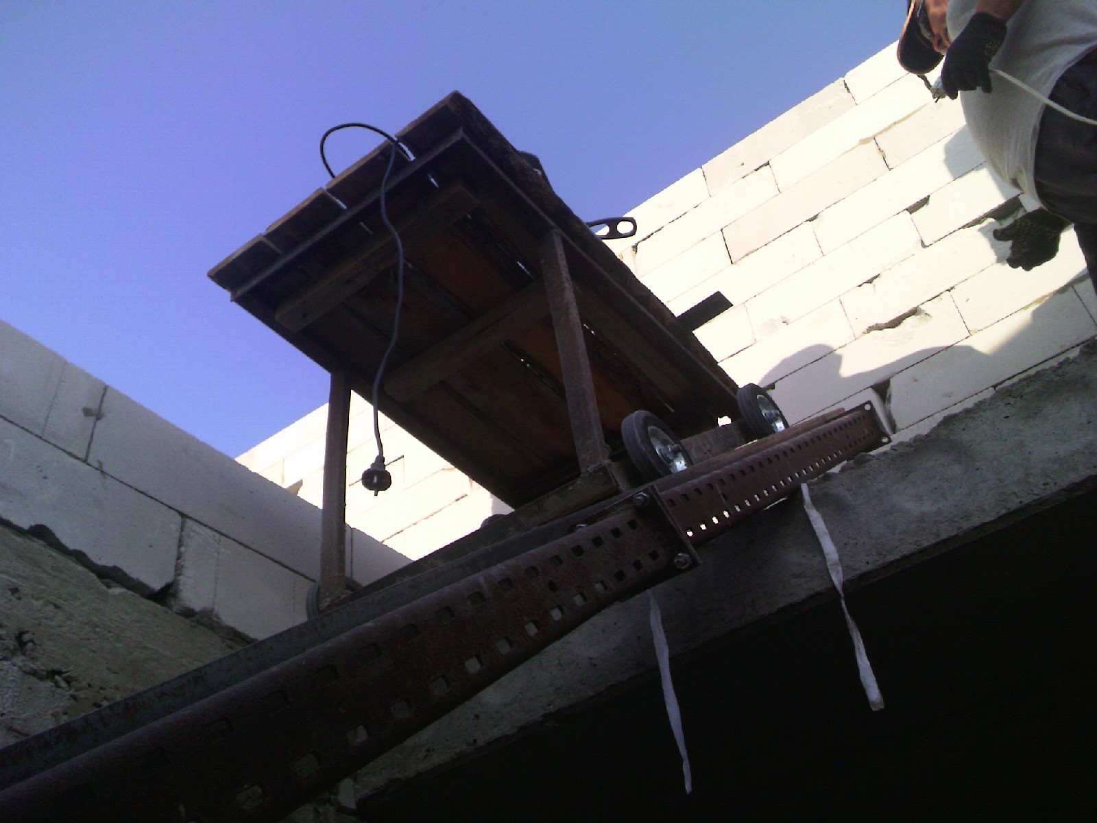

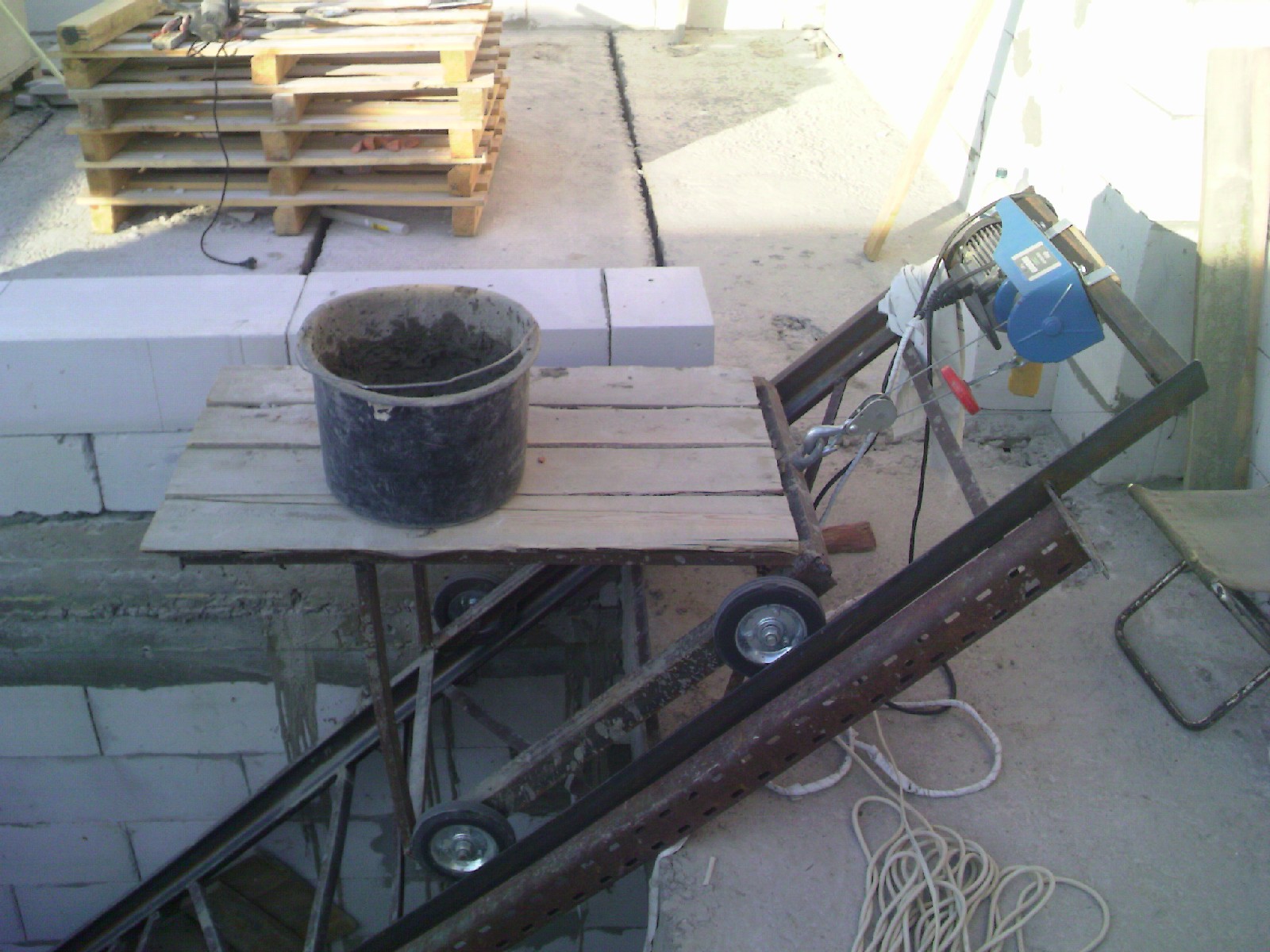

Сделали подьемник на второй этаж.
PIC411.thumb.jpg.b07b2b95fb08c0e154e52c0b40573580.jpgPIC419.thumb.jpg.cc9269c0637a70c5d65c7e53a964f4a4.jpg

Пы.Сы. Классное решение с подъемом грузов на 2-й этаж!

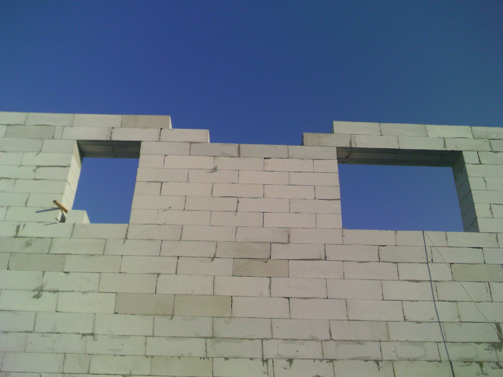

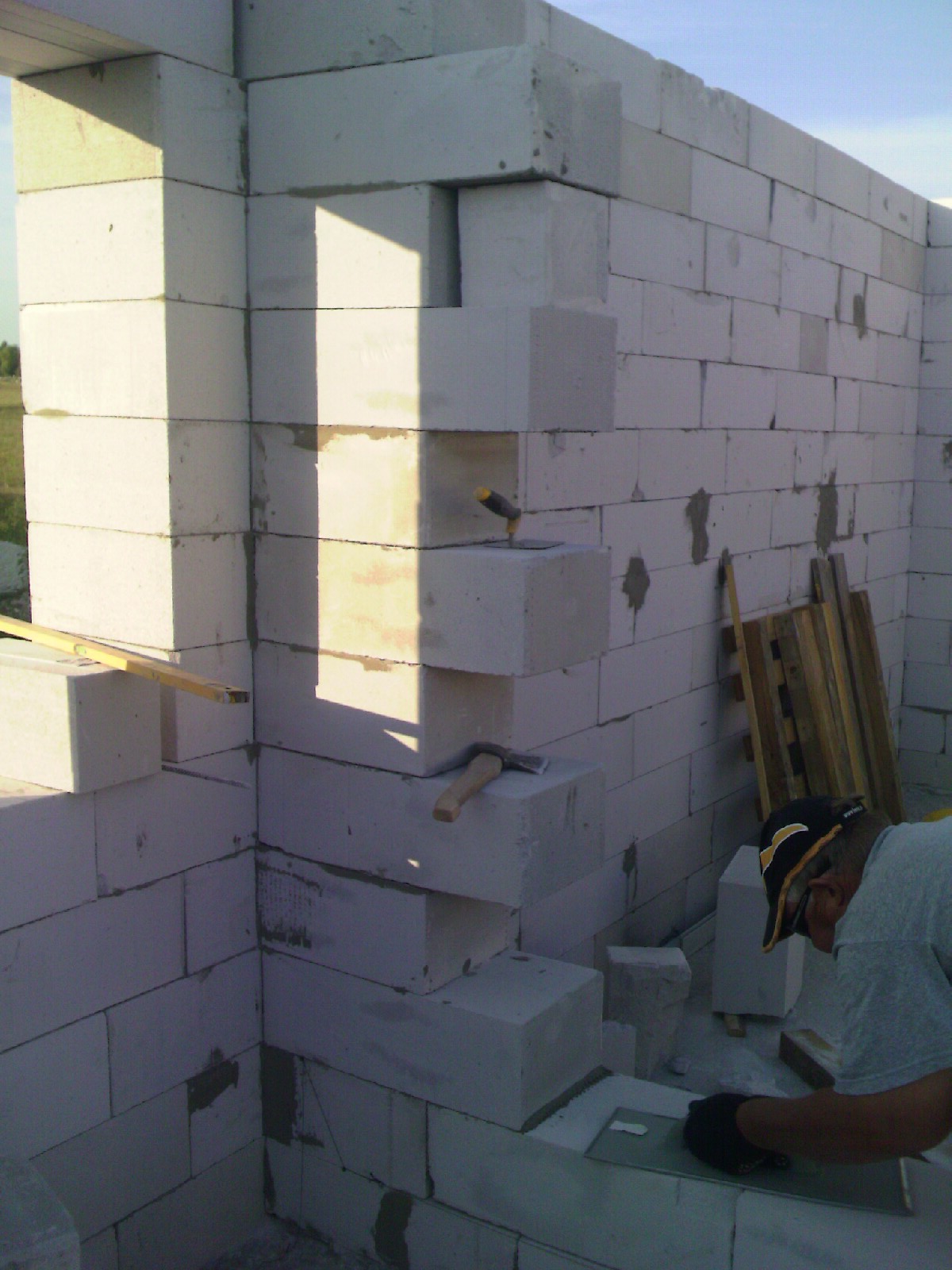

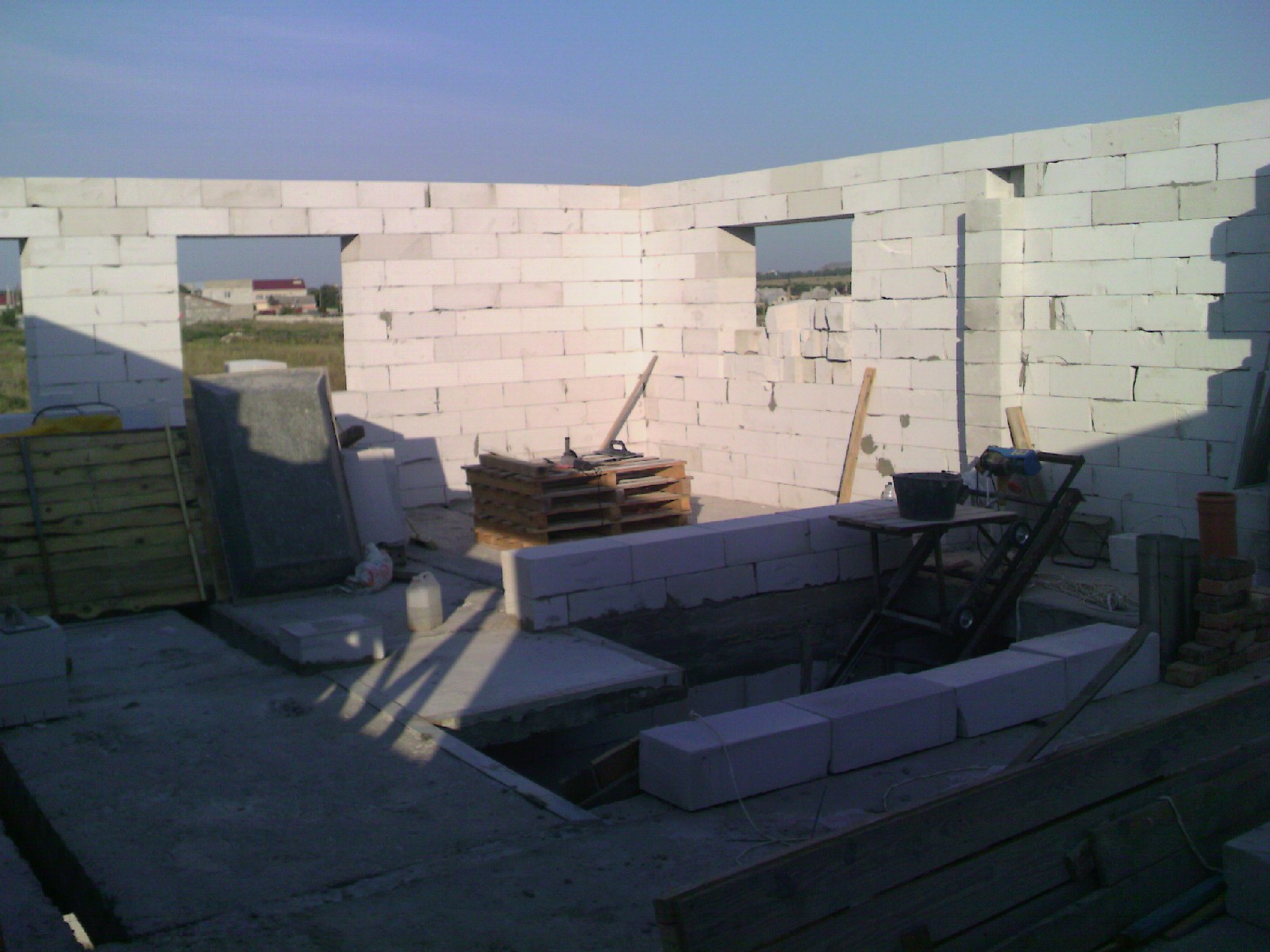

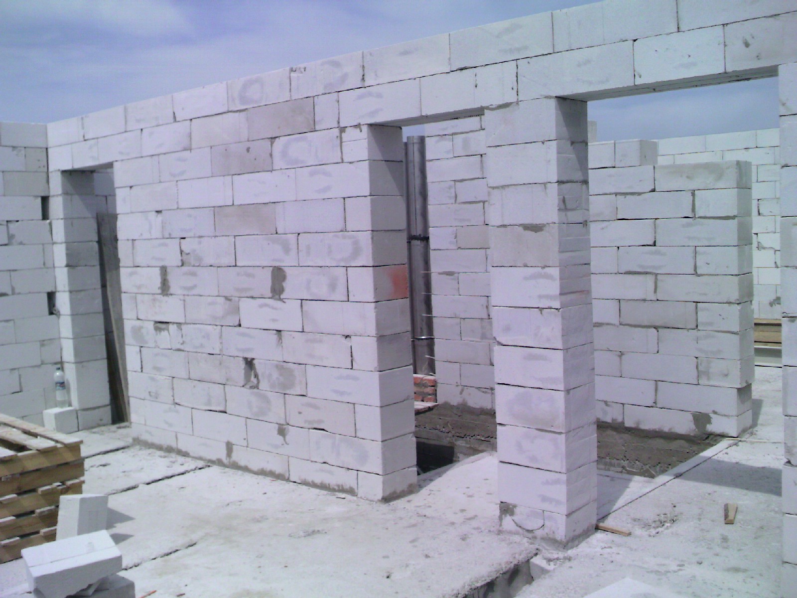

Потом я взял отпуск на работе и за 3 недели выложили весь 2 этаж.
PIC412.thumb.jpg.467c9b31d53119e387b2eca30cd06242.jpgPIC416.thumb.jpg.f30be8fc7af5fbb121f5f2faa367d389.jpgPIC418.thumb.jpg.70a42bccee29895e3bd13f9802eaf085.jpgPIC440.thumb.jpg.db461b9acd4766579c7735558476d3d6.jpgPIC446.thumb.jpg.c43528b2098d9702ed91991b49bc23be.jpg

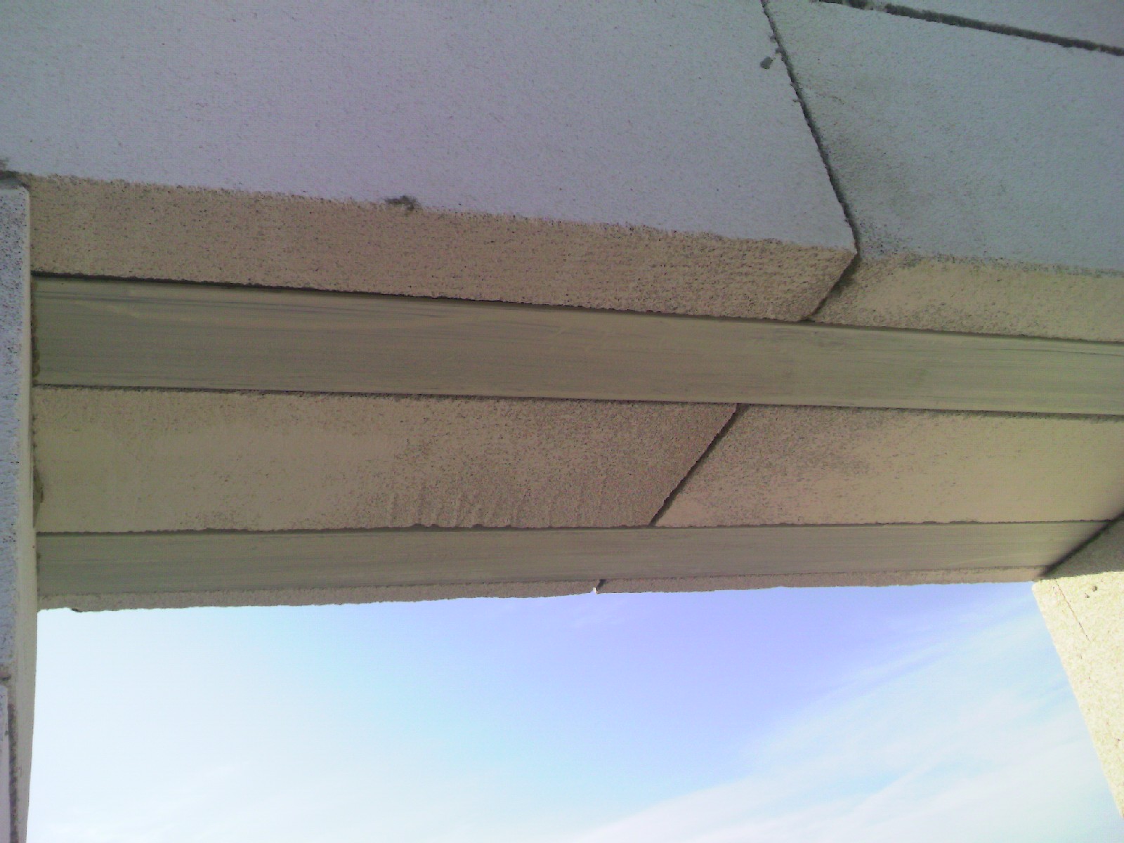

Перемычки в этот раз сделал из уголка 75х5, врезал его в блок.

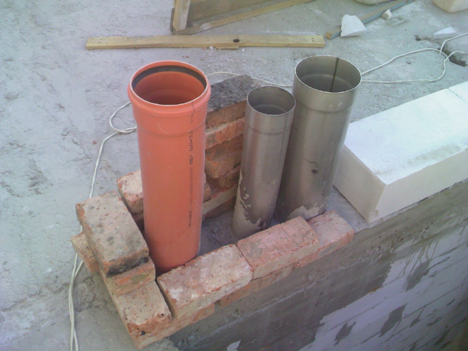

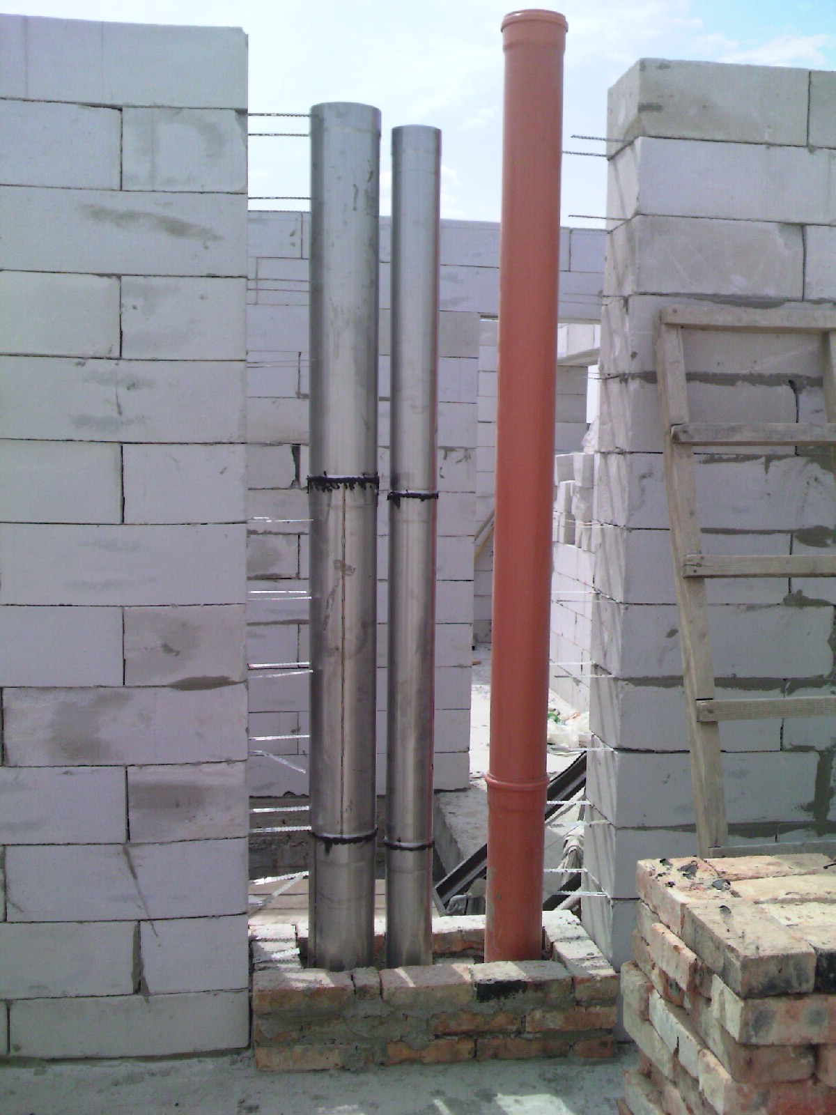

Как собираетесь вести вентиляционные каналы в несущей стене из ГБ?

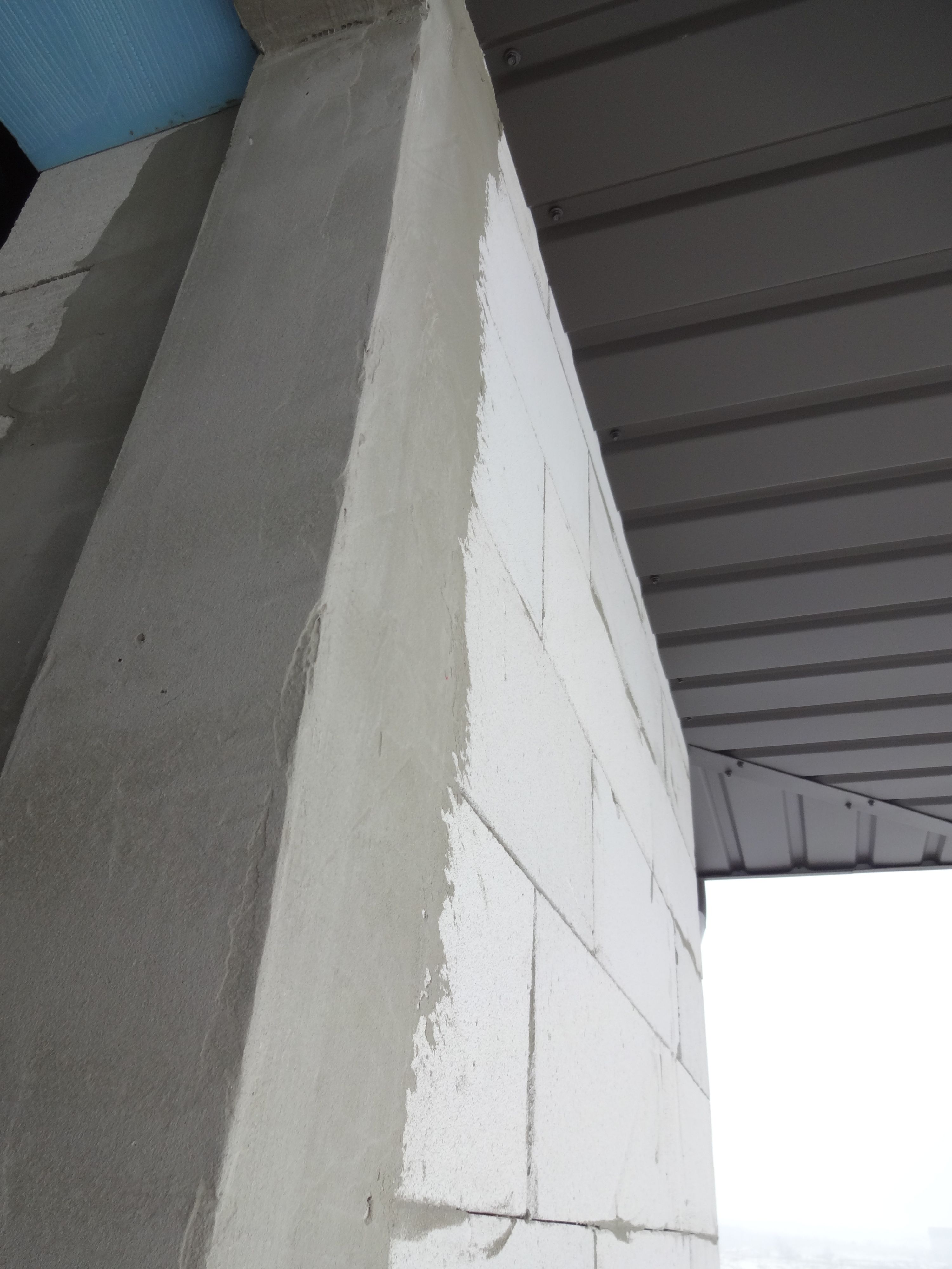

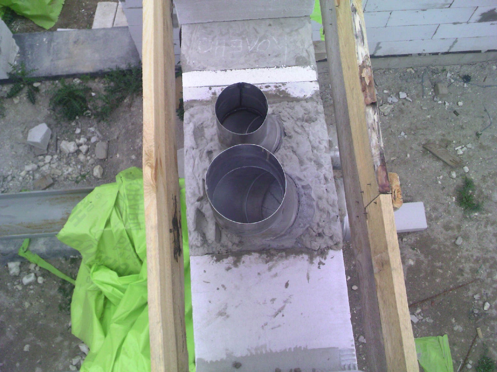

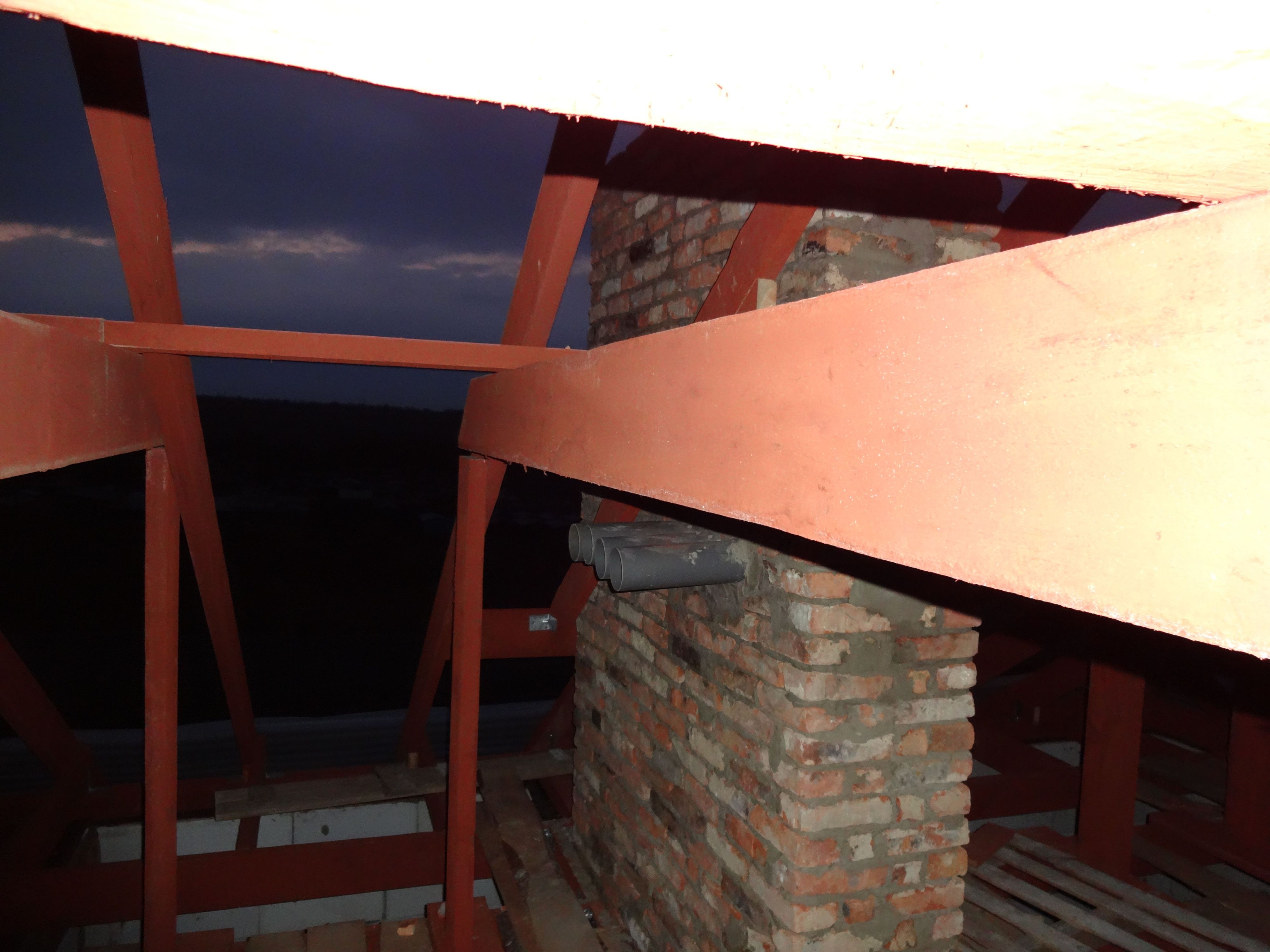

На одном из фото видно как я провел дымоходные каналы и вентиляционный канал из котельной. Вентиляционные каналы из ванны на первом этаже, кухни и ванны на втором этаже пройдут в коробе из ГК через ванную 2 этажа и по чердаку войдут в общий дымоход + вентканалы из кирпича на крышу, как-то так
DSC00005.thumb.JPG.99ace5748c0515675f34a4b64641ac3f.JPGDSC00654.thumb.JPG.1eb67e4fba0c5edde0d002bb5aa71c96.JPG1DSC00718.thumb.JPG.af6f222fefb9914088619f65e739963b.JPG
Дымоход на этой же фотке видно как начали класть, но это все что получилось сделать за 1 день - 3 ряда, поэтому решил привлечь профессионала, в итоге за 1 день и 900 грн он выложил дымоход до чердака и продолжить решили, когда зальется армопояс и начнут делать крышу.
Брали для них плотность Д500 или Д400? В проекте стены из шлакоблока. Конструктор пересчитывал нагрузки для ГБ?
Весь ГБ на внутренних стенах D500, на первом этаже 400 мм, на втором этаже 300 мм,конструктор ничего не пересчитывал.

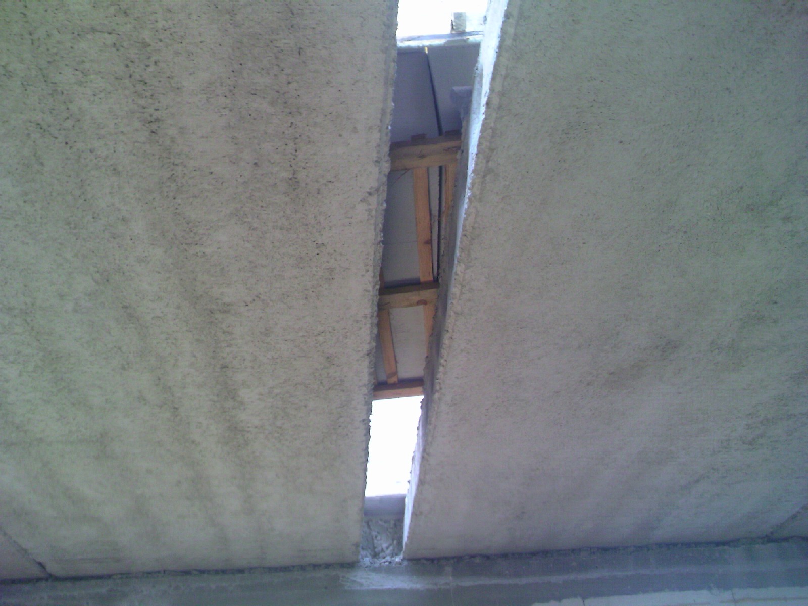

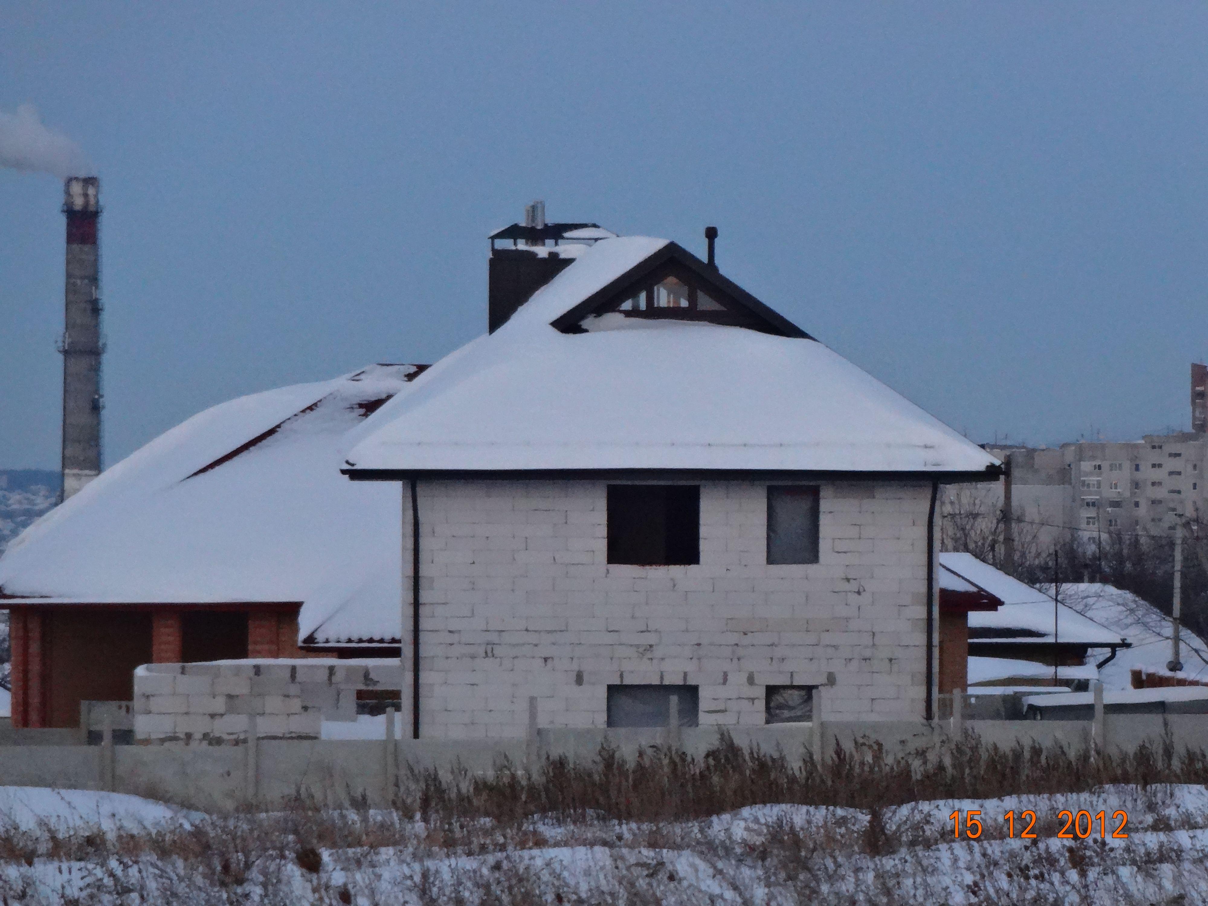

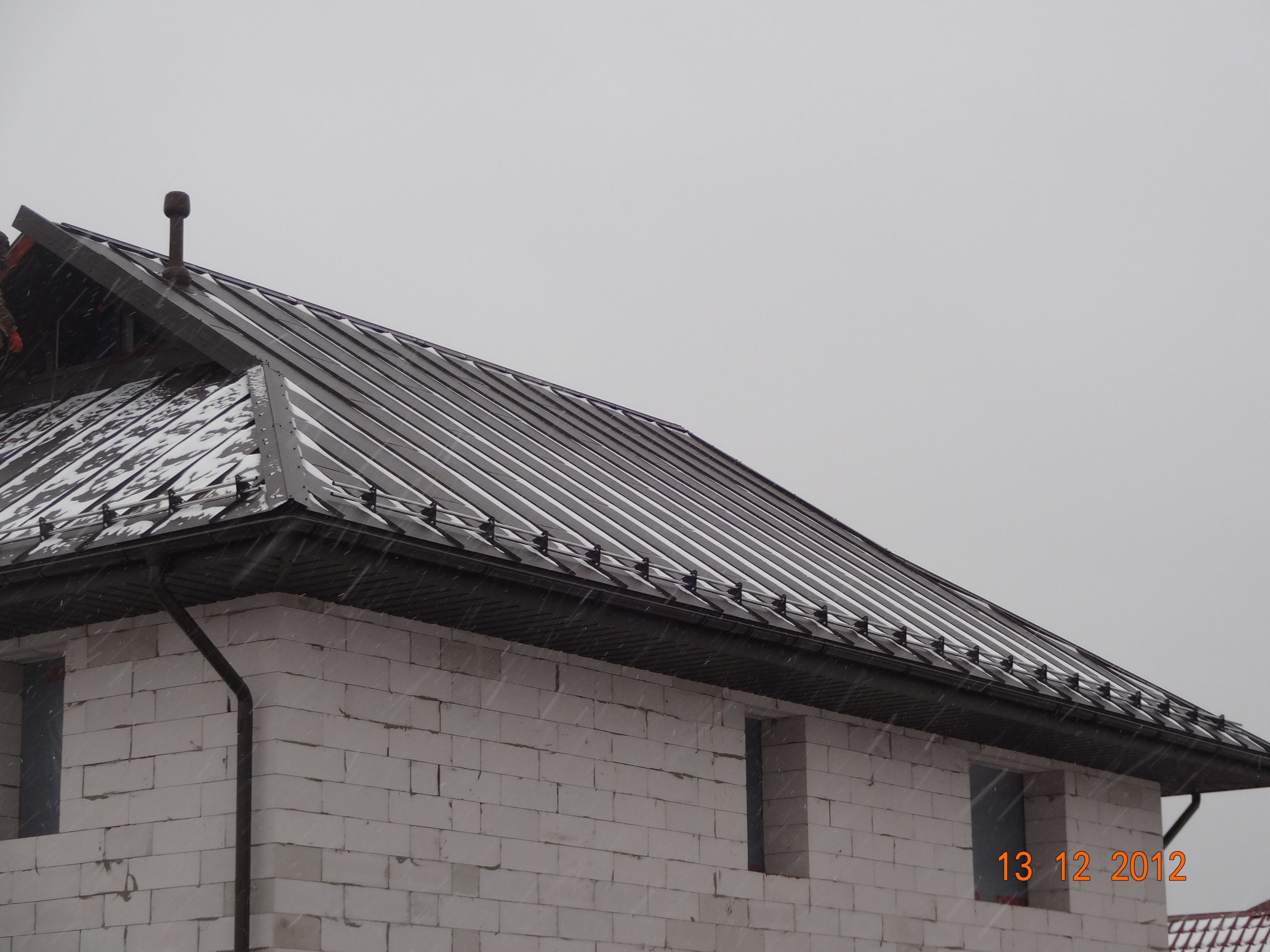

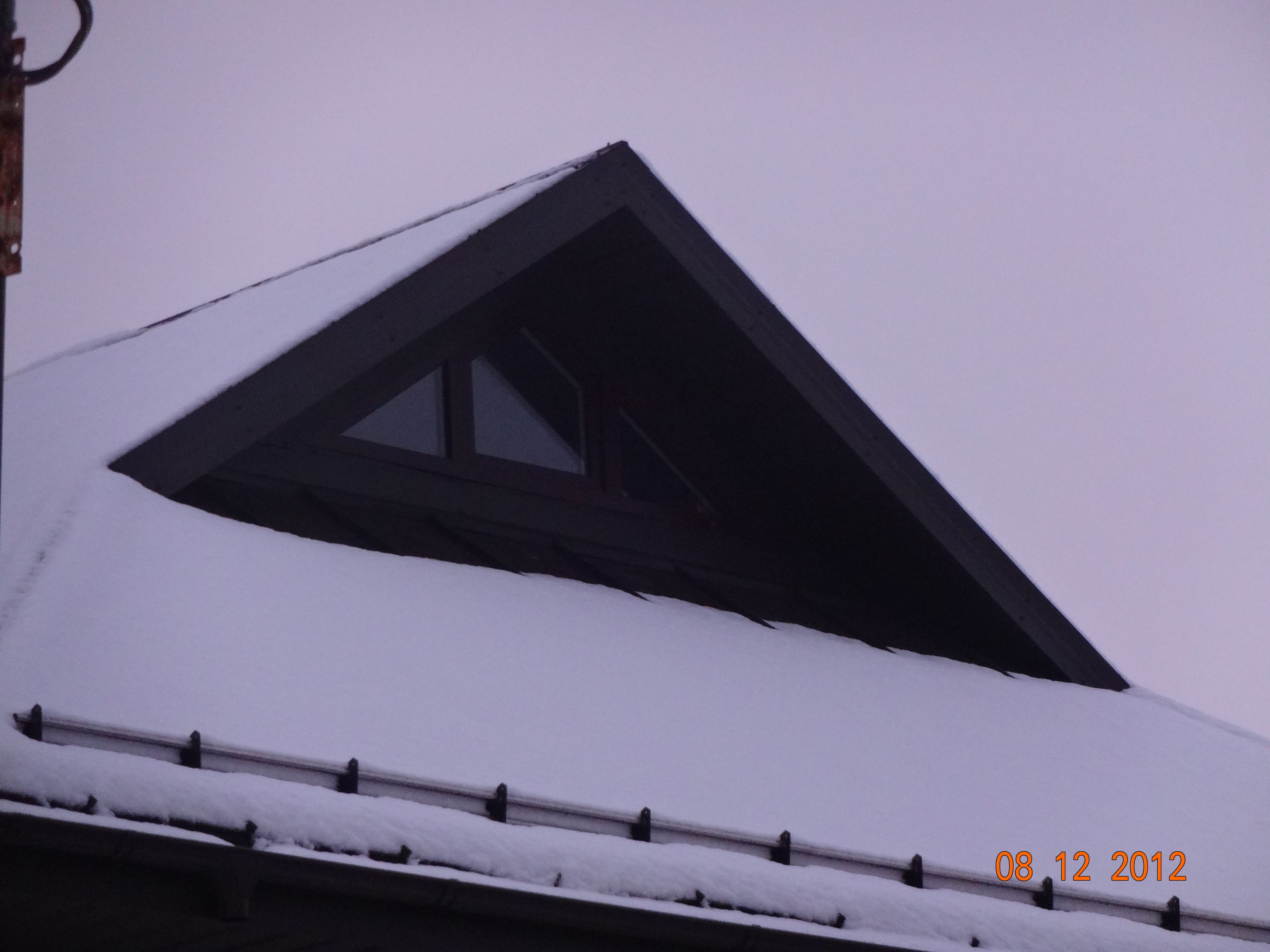

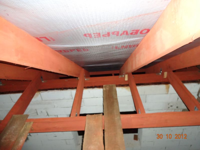

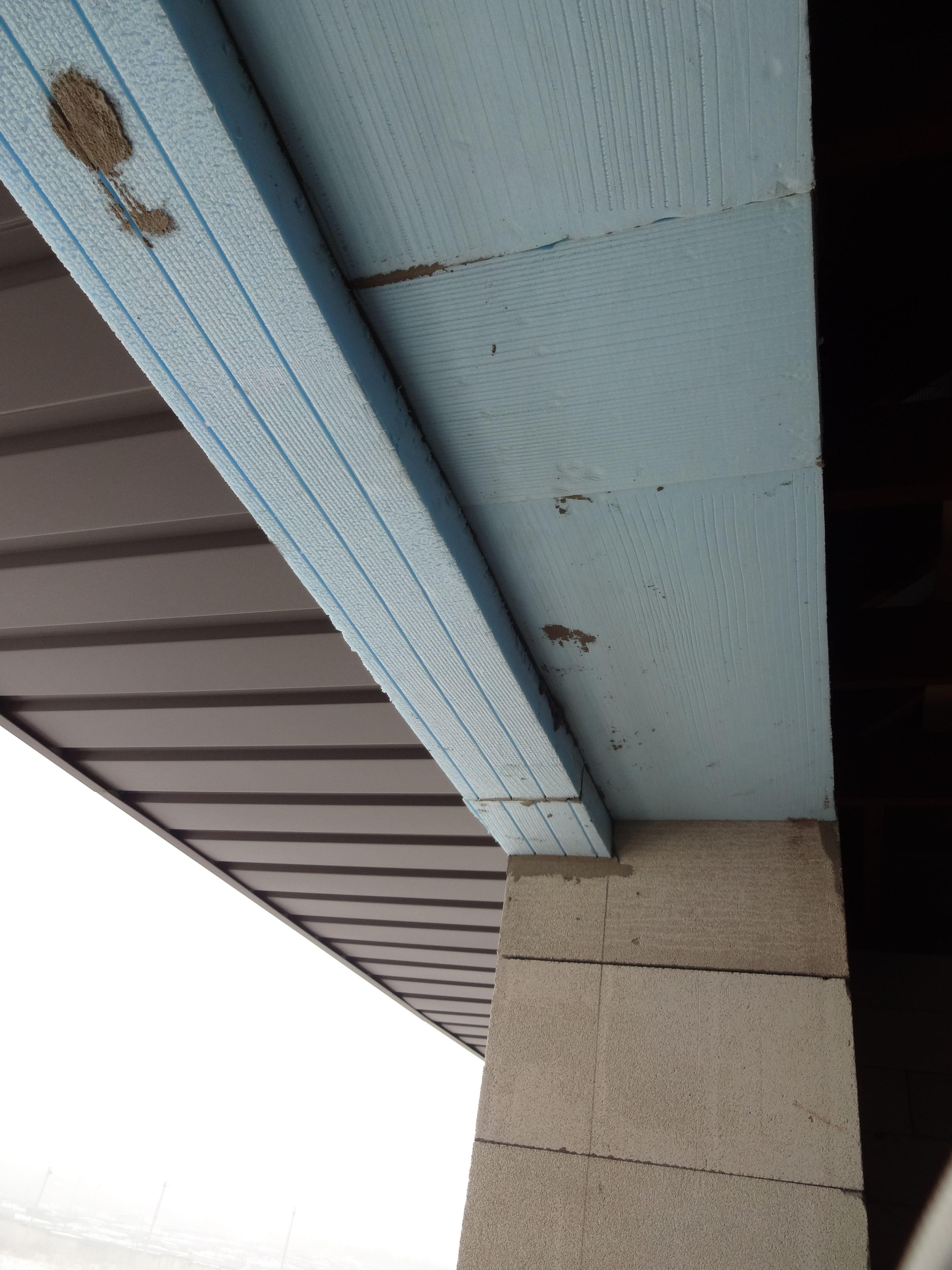

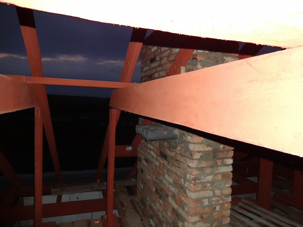

Все лето мне не давала покоя крыша, делать её сам я не планировал поэтому искал подрядчиков для этого.
Планировал делать битумку - выбрал IKO Cambridge коричневого цвета, нашел где покупать, нашел монтажников, которые делали 2 крыши у нас на улице и договорился с ними, вообщем договорился на середину августа начать делать и тут сосед через дорогу, у которого уже был установлен каркас, начинает набивать битумку и именно IKO Cambridge в моём же цвете. А стоит сказать, что саму битумку я в руках до этого не держал, выбирал только по описаниям в интернете, тех характеристикам, отзывам и цене, естественно, и тут я взял её в руки и как-то не впечатлило - рвется легче чем рулонная гидроизоляция, посыпка сыпится (немного, но все же) и пропал у меня сон на несколько недель.
В металлочерепице не нравилось, что она насквозь пробивается саморезом, битумка теперь тоже отпадает, что же выбрать? Натуральная черепица тоже мне не нравится.
И тут нашел на форуме тему "Фальцевая кровля", и понял - вот-оно и герметичная, без дырок и металл.
Все хорошо, только исполнителей фальцевых кровель в Луганске не много, обзвон некоторых из них привел к тому, что я чуть не разочаровался, т. к. некоторые кто делает фальцевую кровлю настоятельно рекомендовали сделать битумкой и не парится.
На представительстве Руукки мне посоветовали фирму, которая сделала много фальцевых кровель в Луганске - ЧП Рудаков, им в итоге и решил доверить самую ответственную работу - крышу.
Из-за занятости пришлось долго ждать пока начнут, но результат мне нравится и это главное.
Не обошлось и без неприятностей, когда уже был готов каркас и собирались заказывать металл, на представительстве сказали, что оказывается катаный профиль Руукки больше не производит, но нашли вариант, который в принципе не намного дороже получился, но имел так же свои минусы, купить штрипс, отвезти его в Донецк (в Луганске нет ни одного станка) и там прокатать на станке, так получалось на 9 грн/м2 дороже, чем была цена катанного профиля Руукки, но был нюанс - доставка из Донецка в Луганск, и то что катаный профиль не складывается как металлочерепица и, как по мне был большой риск получить сильно поцарапанные картины, поэтому, после долгих раздумий, решили не прокатывать, а сделать все на гибочном станке.
Ну и результат на фото. Металл и профнастил RUUKKI PuralMat RR32, водосточка металл RUUKKI.
Крепления снегозадерживателей заказывал в Киеве у одного из форумчан, а трубы купил зеркальную нержавейку.

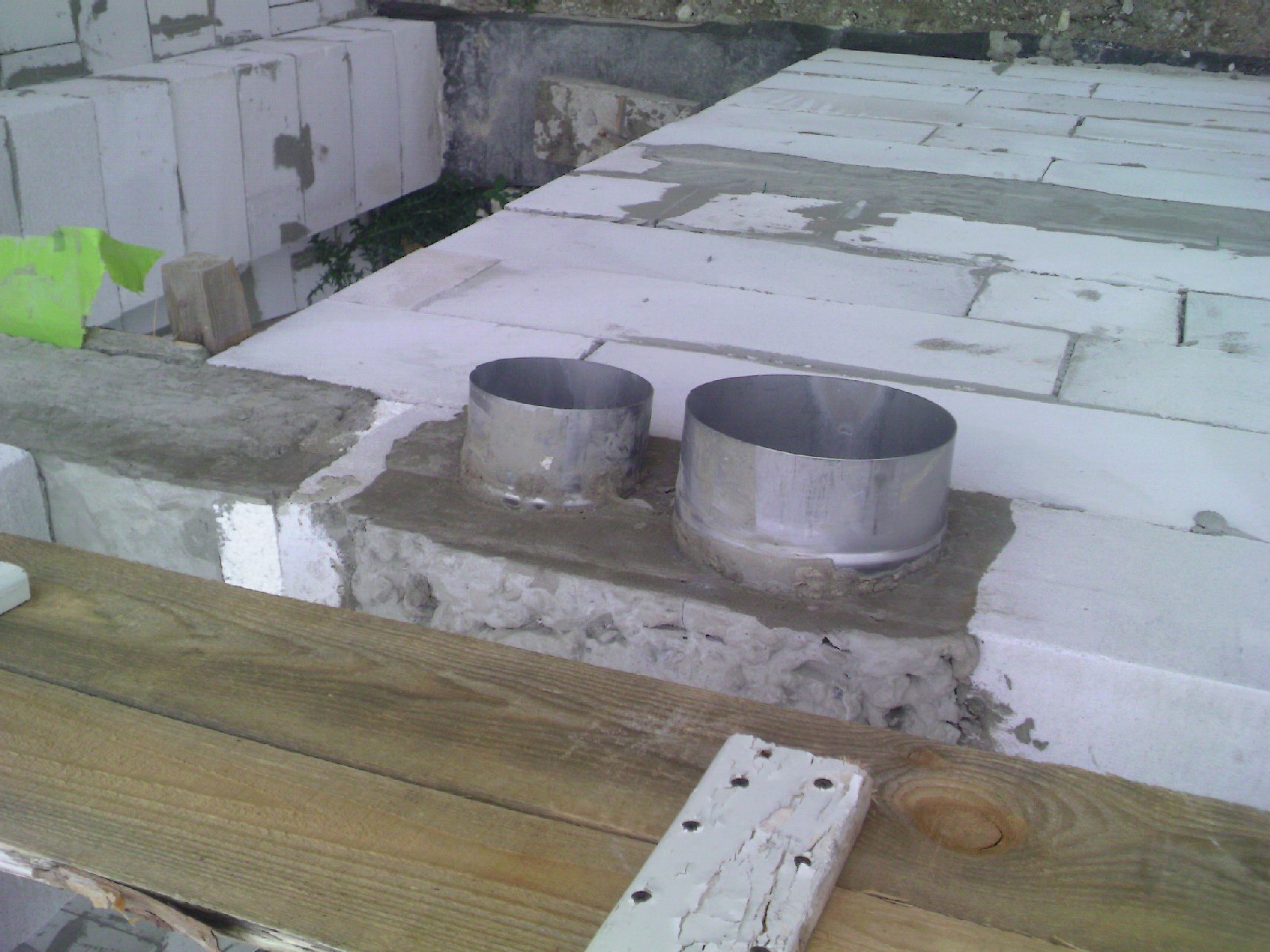

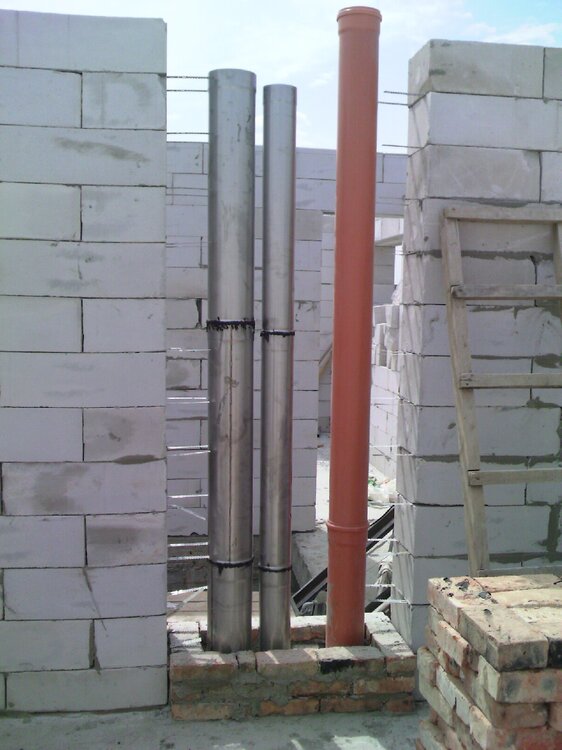

Поделитесь фото (если есть, конечно), как проходили армопояс вентканалы и дымоход.

Не переживайте сильно на счет заливки армопояса бетононасосом без вибрирования. Я заливал надземную часть фундамента подобным способом. Был и вибратор. Но, поскольку, бетонасос работает только с пластичностью П4, он практически сам уплотнялся. Мы немного провибрировали в самом начале, первые 20см из 110см высоты цоколя. А у Вас всего 20см. Слишком много вибрировать тоже не есть хорошо.
Как-то так
PIC278.thumb.jpg.6727f071a0338fc57fad4822a3a3f4ce.jpgPIC279.thumb.jpg.5f4af3275cf39881d4dbc99a1edc9c6f.jpgPIC421.thumb.jpg.3ac50938ba56719d1f39939270c3386e.jpg
В районе дымохода средний ряд арматуры не ложил.

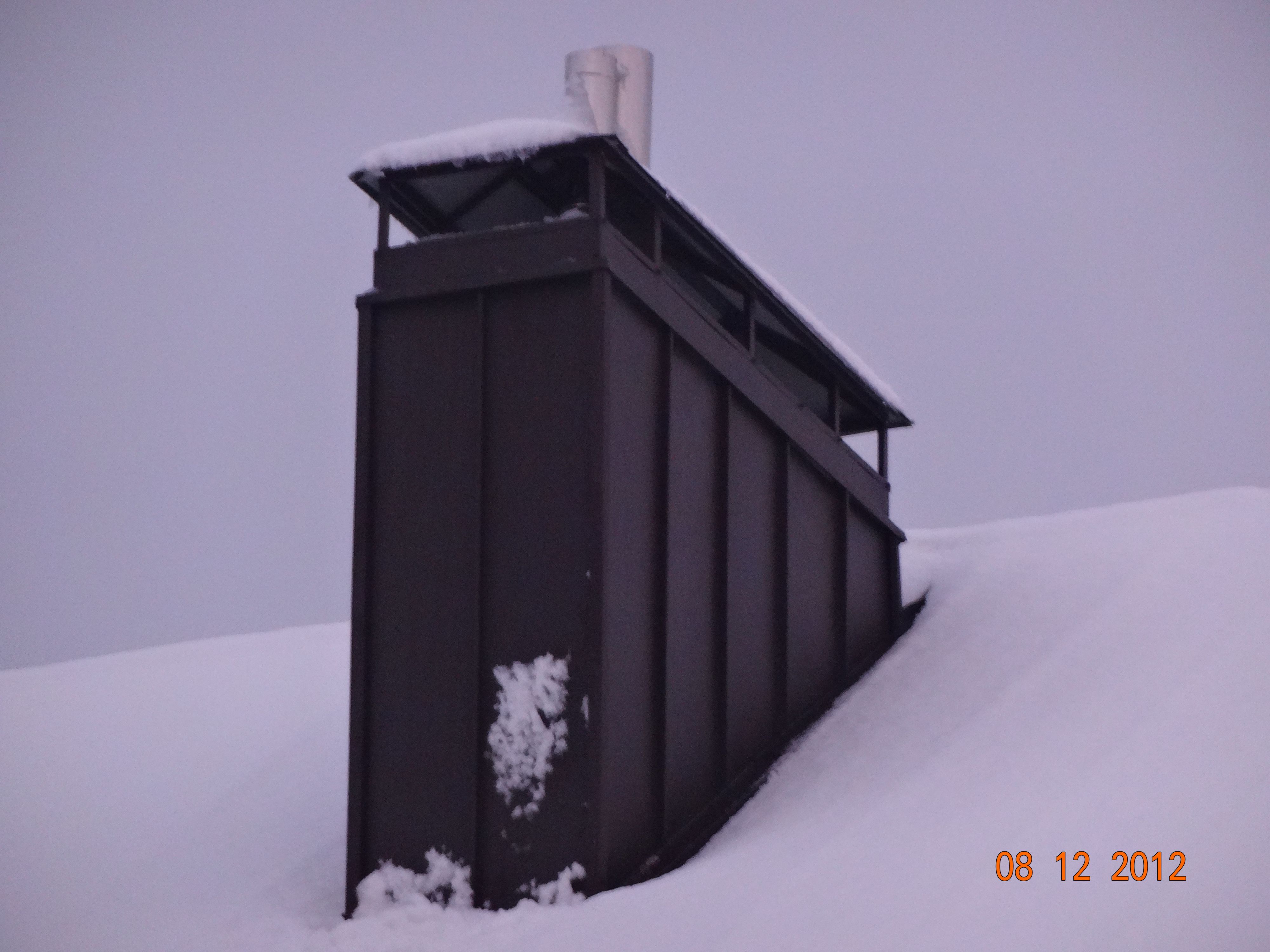

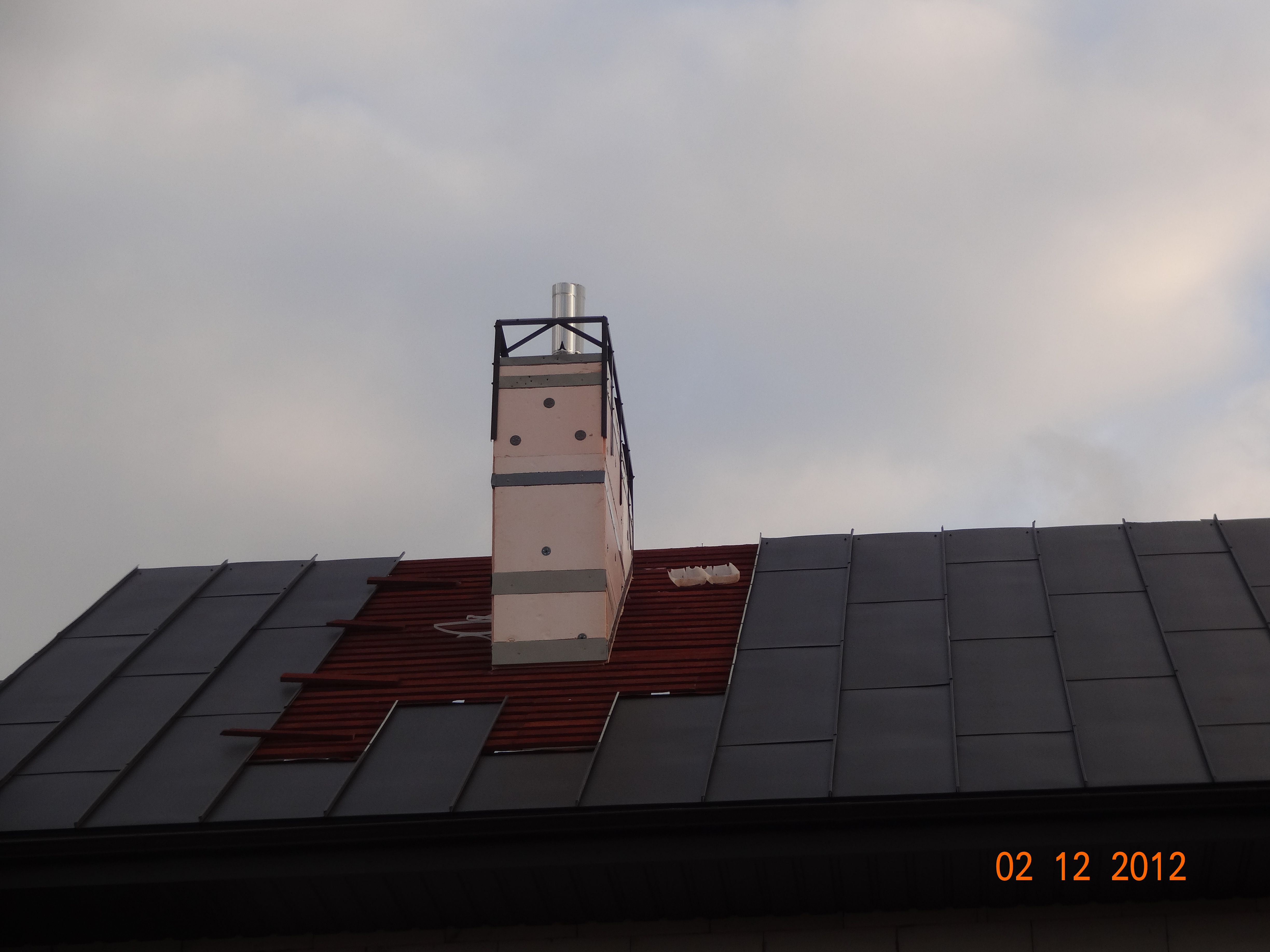

Благодарю за информацию! Поправьте меня, если ошибаюся. Ширина стены 30см (на первых двух фото), диаметр металлических труб 120 и 200мм (последняя, я так понимаю, для газового котла). Рыжая канализационная труба - фановая. Её Вы тоже забетонировали? Нет ли опасений, что из-за разных температурных расширений может порвать? Я думал, что правильней сделать опалубку из немного больших по диаметру труб, а потом вставлять внутрь функциональные. Запланирован ли у Вас камин (или печка)? Если да, то как планируете организацию дымохода?
Надеюсь, я Вас не сильно утомляю вопросами, просто не так много информации по организации вентканалов и дымоходов в стене из ГБ.
Диаметр труб 180 и 130 для твердотопливного и для газового котла соответственно, рыжая труба - вентиляция котельной.
Опасения есть, но надеюсь ничего не произойдет, по сути каждая из труб зажата в двух местах (2 армопояса) бетоном 20 см. через 3 метра
Отсюда можно высчитать удлинение
l'=l(1+a(t'-t)
где a - коэффициент линейного расширения (для стали марки AISI321 - 0.000016 при Т до 100С)
получаем, для участка трубы 3 м, при нагреве до 100 С
l'=3(1+0,000016(100-20)=3,00384 м или 3,8 мм
длина окружности соответственно станет
l'=0.4082(1+0.000016(100-20)=0.40872 или диаметр станет 130,166 мм, т.е увеличится на 0,166 мм
Для трубы твердотопливного котла соответственно
а - 0,0000175 для Т до 400 С
l'=3(1+0.0000175(400-20)=3.01995 или 20 мм на 3м.
Такие удлинения компенсируются тем, что я не до конца вставлял трубы в раструб при монтаже.
Хотя может быть я и ошибаюсь.

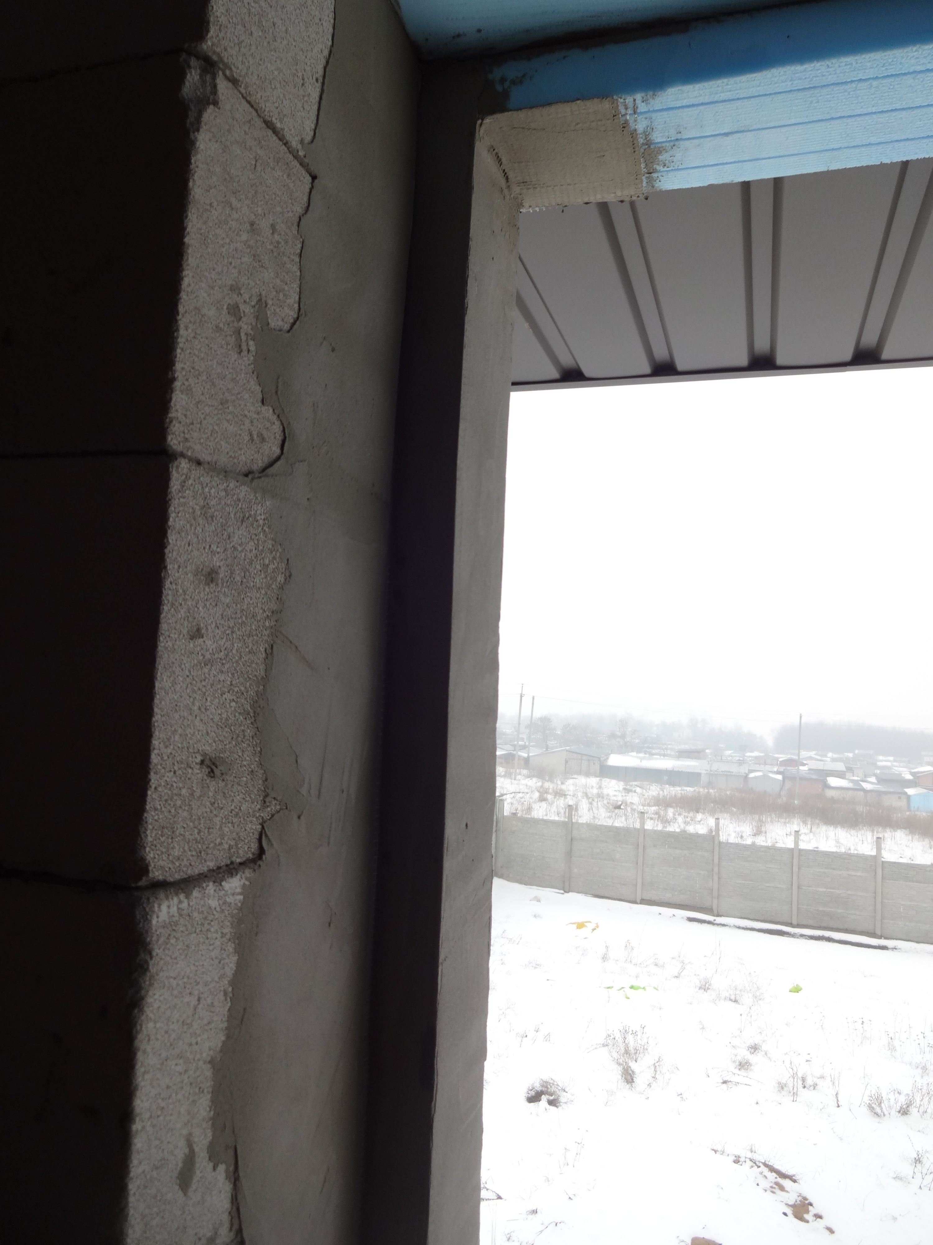

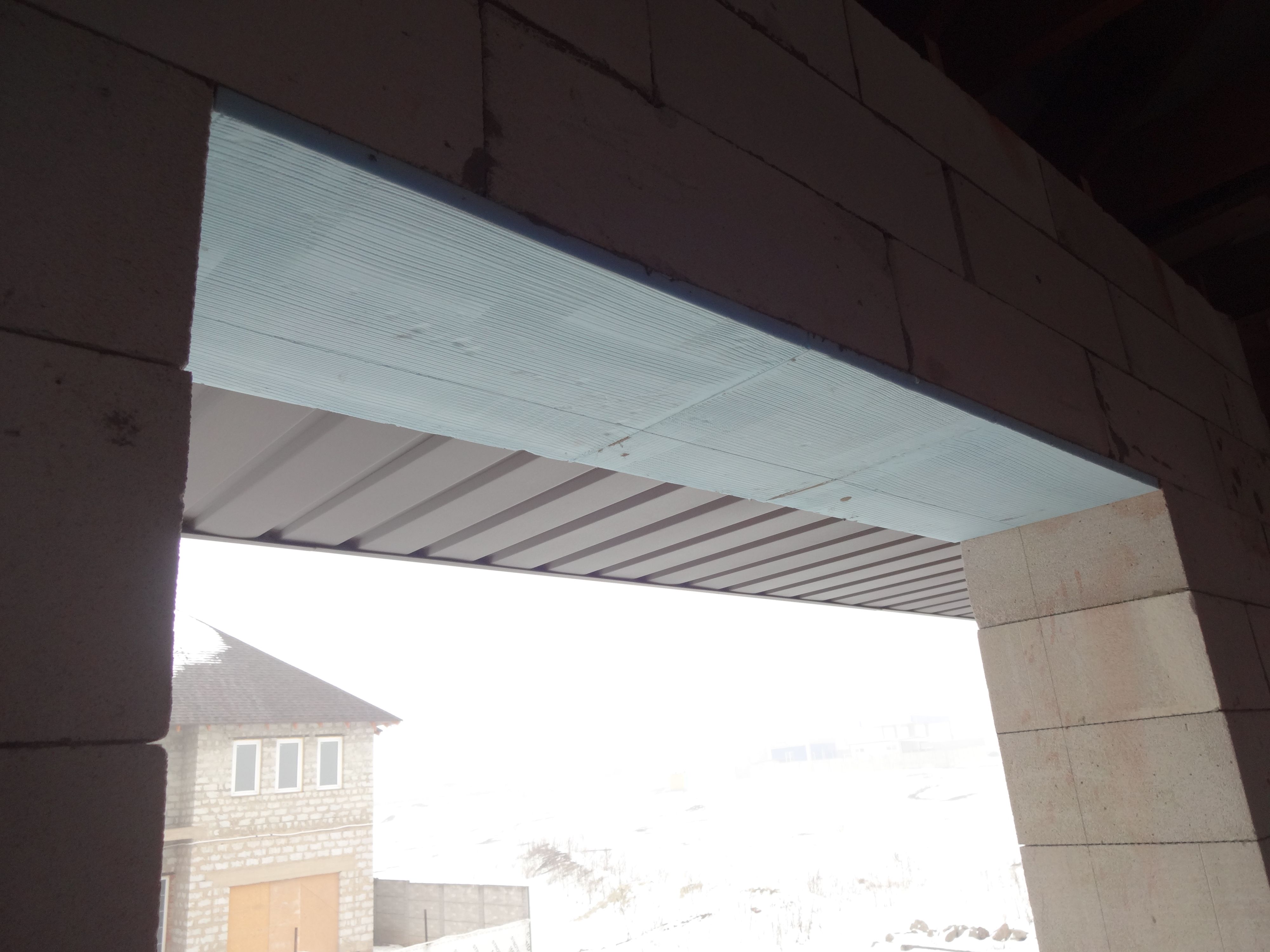

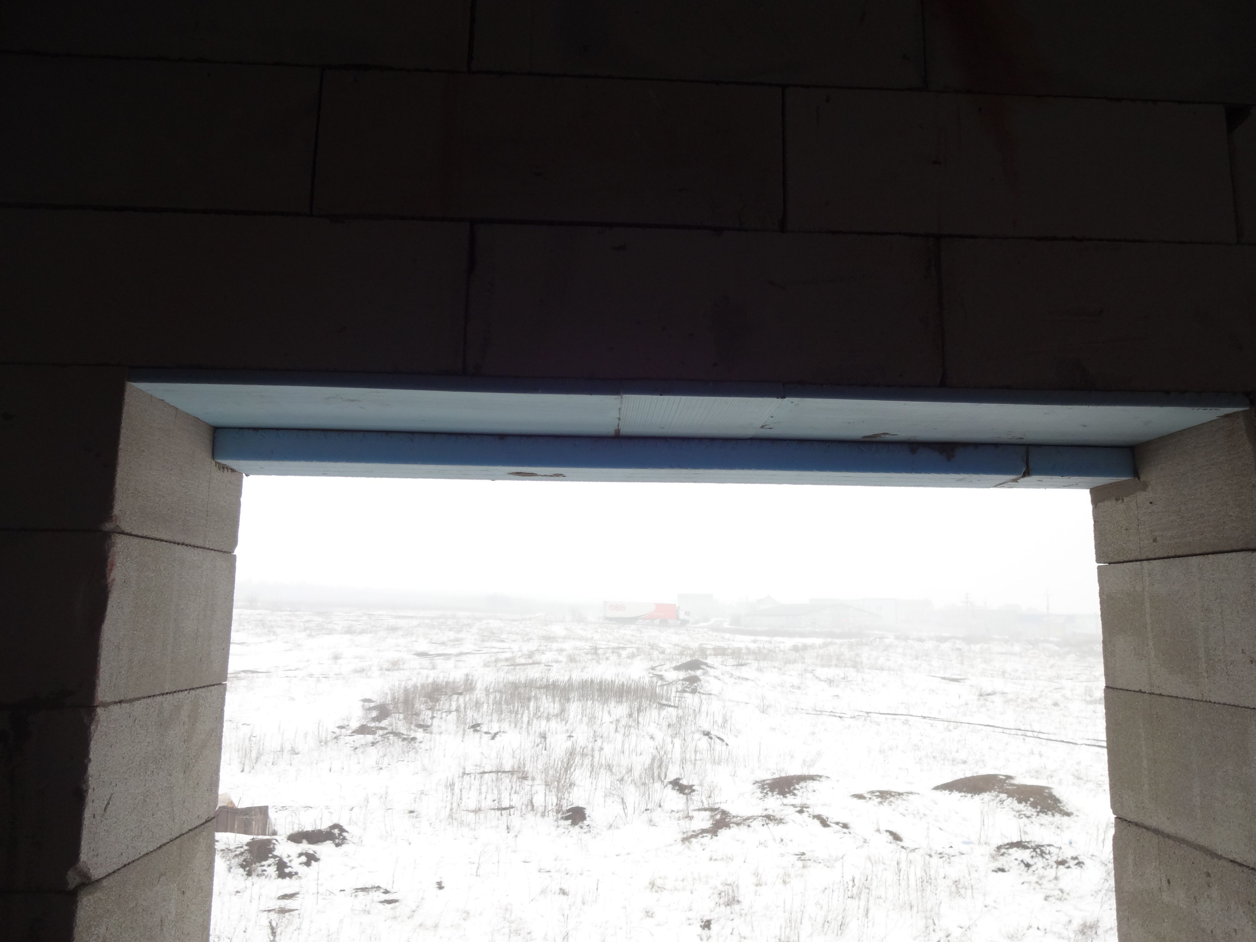

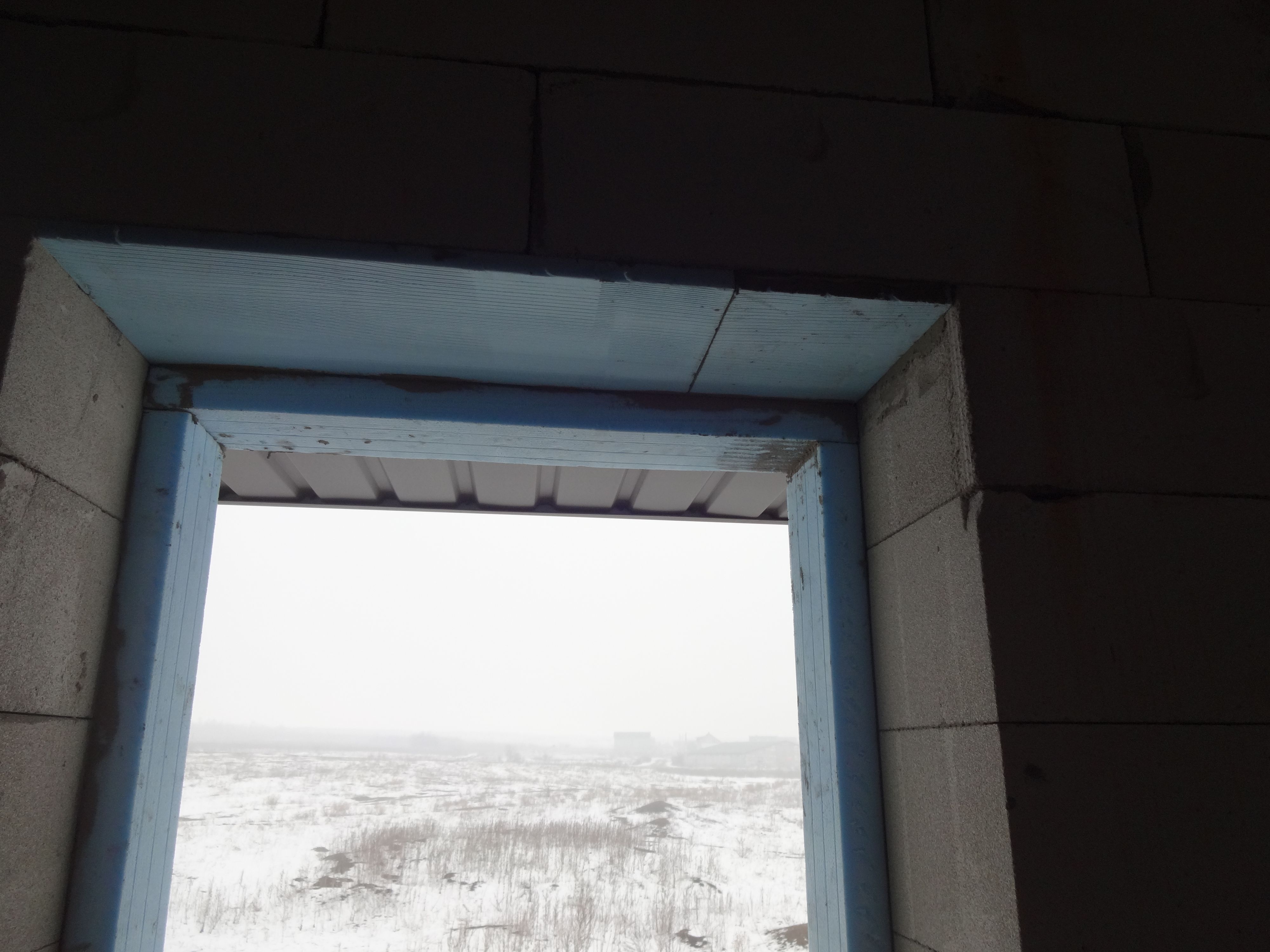

Как уже писАл занимаюсь изготовлением оконных четвертей.
Осталось совсем немного, как раз на следующей неделе и окна должны привезти. Вот собственно что получается.
DSC01278.thumb.JPG.52e0512b205c9f4b78cff1c7c6aa2683.JPGDSC01280.thumb.jpg.a00334158c7526fa1e39836e52c67dc6.jpgDSC01281.thumb.JPG.110772c78ad482b16f33cc6748ee8578.JPGDSC01282.thumb.JPG.1ec032348d0dc3691e9a9378c264f695.JPGDSC01285.thumb.JPG.47e91d4a0fc8e381c51abb0ed360b6c4.JPGDSC01287.thumb.JPG.74a3606dd8366a3e70c04f6606fb1821.JPG
Первое окно (на фото) немного кривовато поштукатурил (впервые все-таки), но дальше понял свои ошибки и стало получатся ровнее.
Но собственно выравняется профессионалами во время штукатурки фасада, на данном этапе цель - защитить ЭППС от ультрафиолета.
Сначала прогрунтовал в 2 слоя все оконные проемы, затем наклеил на верхнюю часть оконного проёма ЭППС толщиной 20 мм, так как без него некчему было бы крепить саму четверть из-за уголка, который использовался в качестве перемычки.
Потом с помощью лазерного уровня разметил место приклеивания самих четвертей. Четверти из ЭППС 50 мм, клил под гребенку на Ceresit СТ85.
Затем СТ85-Сетка-СТ85 и после высыхания затирка.
А как планируете герметизировать стык оконный профиль-четверть?
Я наклеивал ЭППС после установки окон. Использовал клей-пену, приклеивал одновременно к окну и к стене, таким образом, стык герметичный.
Герметизировать буду с помощью ПСУЛ со стороны четверти и пароизоляционной лентой изнутри, а если приклеить эппс к профилю, то наружный слой будет паронепроницаемый.

а зачем Вы внутреннюю сторону откоса штукатурили?
Ну, там сетка завернута на внутреннюю часть откоса и она, собственно, и заштукатурена на ширину оконного профиля. Сетка завернута чтобы не было трещены на стыке откоса с эппс
