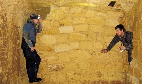

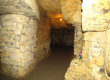

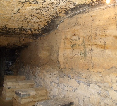

П.С. Вы знакомы с историей войны и партизанским движением на юге Украины и в Крыму? Съездите перед строительством в Нерубайское Одесской области, представьте себе свою будущую гостиную в натуре...(фото не совсем передают фактуру материала вживую...)
:Dгостиная
прихожая
"...а здесь че у тебя, столовая?!":D Мики Рурк в гостях у Брэда Пита...

Посмотрите внимательно на мои фотографии. Там никакой расшивки нет. Камни плотно подгоняются один к другому. Не полнитесь поехать посмотреть готовую работу строителей, с которыми собираетесь работать.

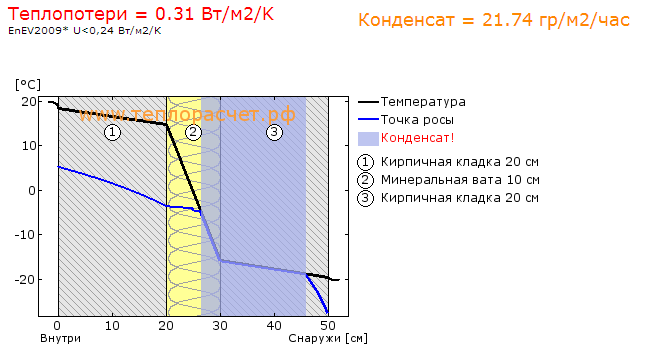

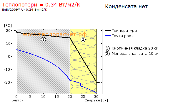

Вот что получилось на указанном выше сайте, правда для кирпичной стены:
1. brick_wall1 - кирпичь 20см + мин.вата 10 см - все ок.
2. brick_wall2 - кирпичь 20см + мин.вата 10 см + кирпичь 20см - конденсат.
Условия:
помещение: влажность - 40%, температура - +20
улица: влажность - 60%, температура - -20
Т.е. получается, что второй вариант неудачный. Или это в пределах нормы?Или может сайт криво рассчитывает?
Спасибо.
