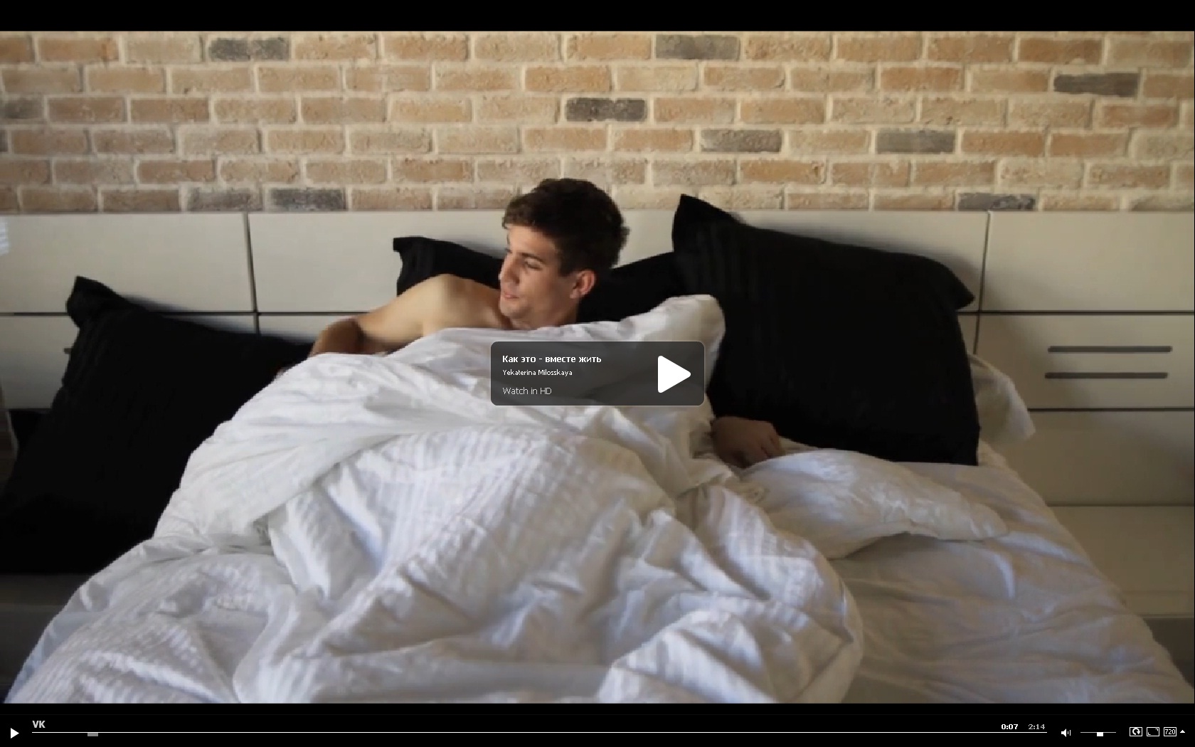

alyoha Опубліковано: 10 лютого 2011 Поділитись Опубліковано: 10 лютого 2011 Народ, покритикуйте пожалуйста подобную идею. Цель - получить более "проную" отделку (особенно снаружи) а заодно упростить и удешевить сам процес отделки (возможно ошибаюсь и это дороже). кроме того кладка будет производиться сразу при закладке стен и после выгона последних, стены будут иметь почти окончательный вид. Потом уже можно будет заделать декоративно швы. Кирпич возможно будет даже не лицевой и в идеале его даже не красить, а оставить натуральным. Также можно использовать отделочныю плитку из ракушки. Вот нашел в одном ролике пример. (Сори за присутствие "предметов" не по теме) Посилання на коментар Поділитися на інших сайтах More sharing options...

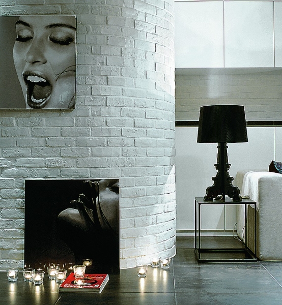

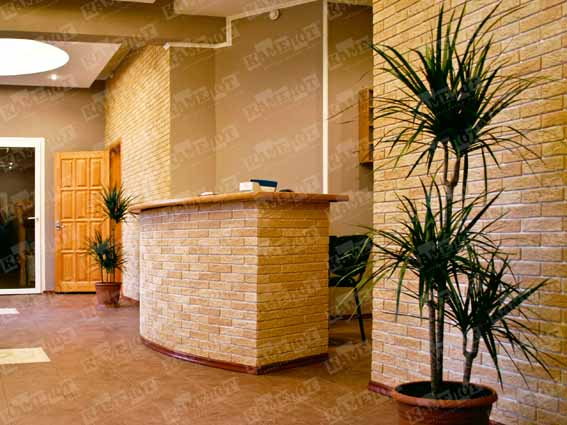

AНДРЮША Опубліковано: 10 лютого 2011 Поділитись Опубліковано: 10 лютого 2011 Если строить стены из кирпича сразу, то вполне можно получить нужный результат. Если на этапе отделки уже готовой коробки, то лучше применить плитку под кирпич, так как настоящий заберет площадь и даст доп.нагрузку на фундамент и перекрытия. Посилання на коментар Поділитися на інших сайтах More sharing options...

Татьяна5 Опубліковано: 10 лютого 2011 Поділитись Опубліковано: 10 лютого 2011 плитка с фото в лучшем случае стоит 250 грн м2, работа 120 грн не меньше, клея на 10 грн и подготовка стены на 45 грн с материалами = 425 грн за м2 стены Посилання на коментар Поділитися на інших сайтах More sharing options...
glirus Опубліковано: 10 лютого 2011 Поділитись Опубліковано: 10 лютого 2011 а помоему на фото alyoha рельефные обои Посилання на коментар Поділитися на інших сайтах More sharing options...
alyoha Опубліковано: 10 лютого 2011 Автор Поділитись Опубліковано: 10 лютого 2011 Фото взято с сайта (ссылка устарела), так что не обои. А что касается плитки, то да, соглашусь - небюджетно. Значит голосуем в пользу кирпичной/ракушнякой неотделаной стены. Посилання на коментар Поділитися на інших сайтах More sharing options...

Pride Опубліковано: 11 лютого 2011 Поділитись Опубліковано: 11 лютого 2011 Если строить стены из кирпича сразу, то вполне можно получить нужный результат. Если на этапе отделки уже готовой коробки, то лучше применить плитку под кирпич, так как настоящий заберет площадь и даст доп.нагрузку на фундамент и перекрытия. Первое фото - нормально (там где белый кирпич), второе - ужас!! ИМХО. Согласен с тем, что надо делать в комнате элемент (Стену) из кирпича, а остальные стены делать в другой отделке, но чтобы сочетались. А когда один кирпич, пускай даже как на фото, ручной формовки, т.е. самый дорогой - давит такая комната на мозги. А одна стена такая коричне вая с панелями из дерева коричневыми, например, на других стенах и нормально отделанным потолком, смотрелась бы куда лучше. Вообще - я стиль ЛОФТ не понимаю вообще. Считаю, это кто-то первый как-то решил "забить" на потолок и оставить как есть. А другие подхватили и сказали: - Шедевр! И возвели в ранг искусства. Из серии гения Казимира Малевича и его Чёрного квадрата. Первый и второй оценили. А остальные уже нет. Посилання на коментар Поділитися на інших сайтах More sharing options...
