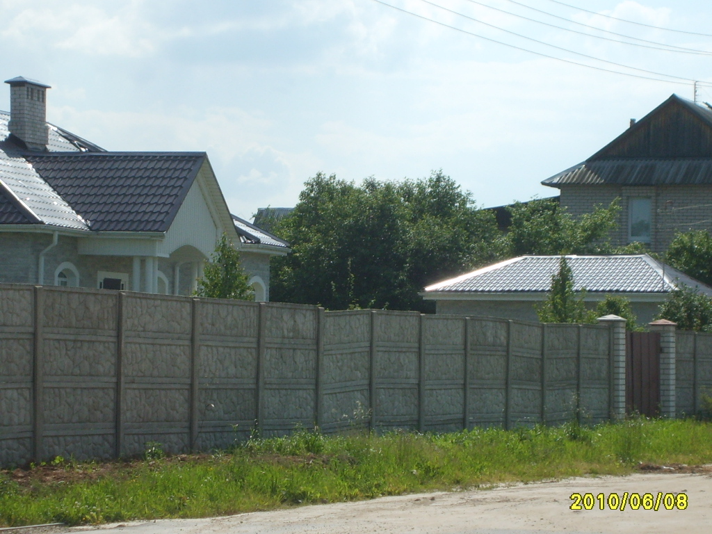

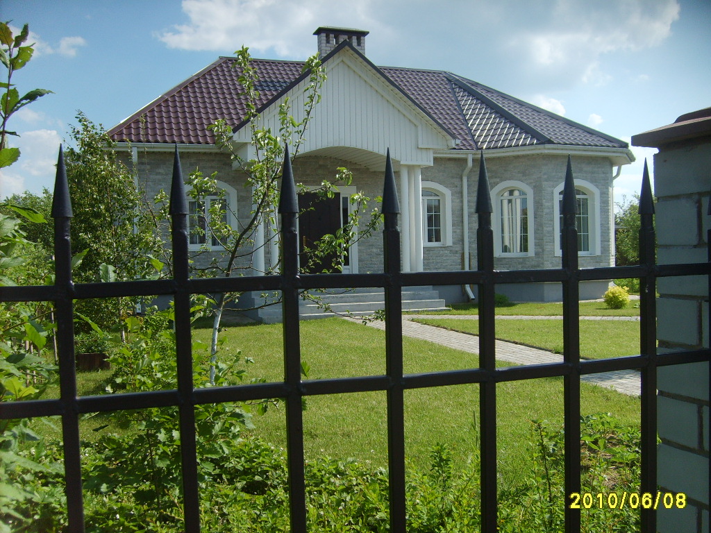

Дом, в котором мы живем, очень похоже расположен на участке. По сторонам света есть минус, - это весь восток закрыт гаражом, и восходящего солнца в доме не бывает. Если расположить Ваш проект зеркально на участке, то, мне кажется, должно быть лучше, но тогда тоже есть минус, - плохо будет расположена терраса. В двух спальнях обратите внимание на размер окон, - если в комнатах, размером 15-16 кв.м., будет по одному окну, выходящих на север, то они должны быть большими, иначе ребенку делать уроки или читать будет некомфортно, и попробуйте еще подумать над их расположением по сторонам света. Ну а относительно расположения на участке трудно что-то советовать, - многое зависит и от того, какой будет дизайн, что Вы хотите иметь на участке. Если нужны грядки и сад, то попробуйте сейчас подумать, где это все расположить. Фасад нашего дома расположен примерно в 7-8 метрах от забора, ставьте не ближе, но и не слишком далеко, если хотите, чтобы у Вас было какое-то место для сада и грядок. Будет ли на участке пруд или бассейн, и, если будет, тогда тоже желательно продумать и распланировать это сейчас, - может быть исходя из этого изменится расположение зданий на участке, пока это еще на бумаге, и можно менять. Погреб еще нужен будет на участке, и какой-то навес для хранения дров. Погреб, если гараж пристроен к дому, нужно будет делать тоже отдельно, потому что овощи и фрукты нужно будет где-то хранить. На сайте есть тема отдельная в основном разделе о погребе, - тоже почитайте и подумайте об этом сейчас, на стадии проектирования.

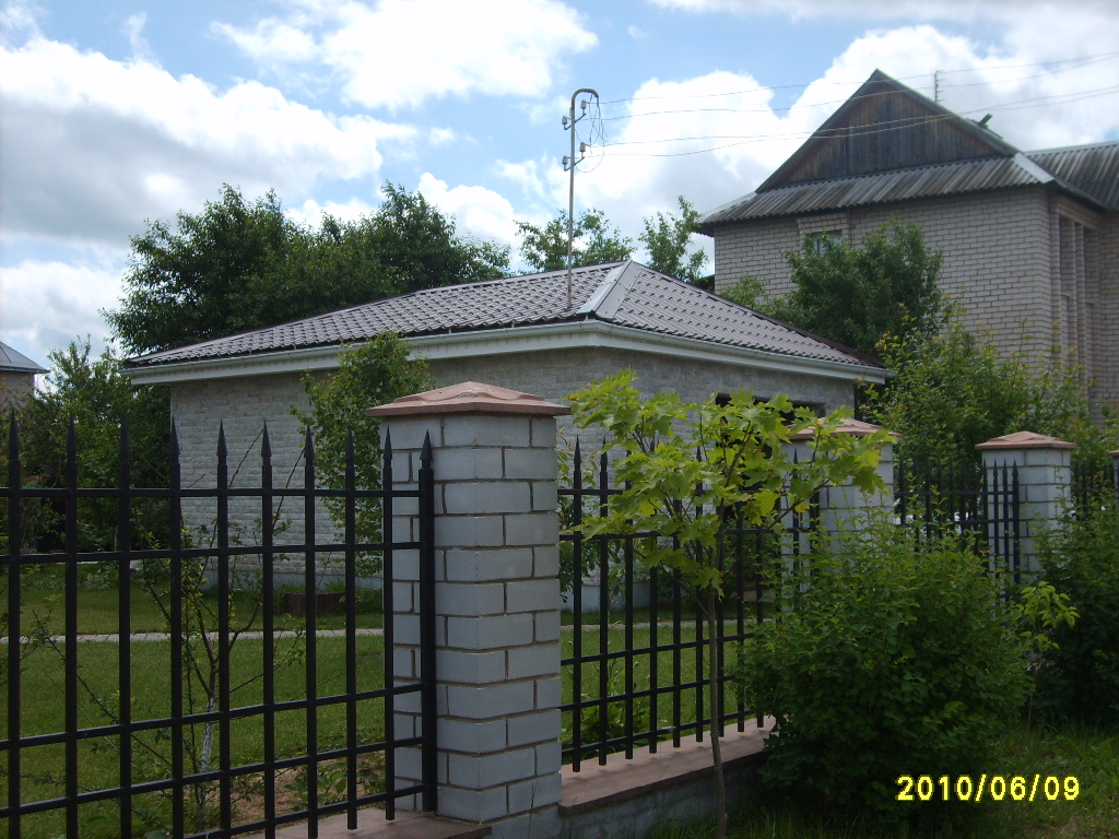

Если в идеале, чтобы было очень уютно, то на участке такой ширины, лучше всего все-таки дом с отдельностоящим гаражом, т.е., - 6-7 метров от входа на участок, и 3-5 метров от соседей расположить гараж, примерно по центру, чуть ближе к другому забору от соседей, и несколько метров от гаража, вглубь участка, дом. И баня, за гаражом, но далеко вглубь участка. Вдоль забора с соседями можно посадить деревья, сделать пруд. Тогда получится очень уютный дворик. У нас дом с гаражом, но расположен так, что с одной стороны до забора 3,5 метра, и эта сторона для нас кажется очень неуютной, и мы не очень любим там ходить, а со второй стороны до забора с соседями метров около 8, и мы сделали здесь пруд. Получилось уютно и приятно ходить по этой стороне за дом, в сад, - не совсем дворик, но уже как-то получше.
Змінено користувачем wironna
У Вас, кстати, можно котельную расположить там, где сейчас вход в дом, рядом с небольшой комнатой, а центральный вход в дом сделать с востока ( что уже очень хорошо), со двора, сейчас у вас там вход из гаража. Ну а гараж, можно с навесом для дров и погребом, расположить отдельно, как я уже писала выше. Если для Вас вопрос совмещенного с домом гаража не принципиален, то рассмотрите и такой вариант.

Идея понятна. Вот только вопрос где разместить гараж. Если прямо у забора, то есть на границе участка и въездa улицы прямо в гараж, то не подходит. Такая архитектура мне напоминает добротный дом сельского комбайнера.
Если в глубине участка то вообще нонсенс, длинная додрожка которую надо очищать от снега и которая сьела часть моего участка.
Если городить авто навес то он никак не станет дешевле 7000-8000 $. И при этом надо начинать автоматически решать вопрос куда девать все вещи которым место как правило только в гаеаже.

Примерно вот так, как на фото. Перед гаражлм метров 6 - 7, так что можно при надобности поставить еще один автомобиль, и он не будет занимать место где-то во дворе, еще при таком расположении удобно ухаживать за автомобилем, - помыть, например. Выглядит хорошо. Фото местами поменять, - справа от дома гараж, а баня за гаражом, если пройти мимо дома, вглубь участка.
Вот такое фото нашла ( этот же дом с гаражом), вид сбоку, только забор соседей немного закрывает и портит вид, но по крышам можно понять расположение на участке:
