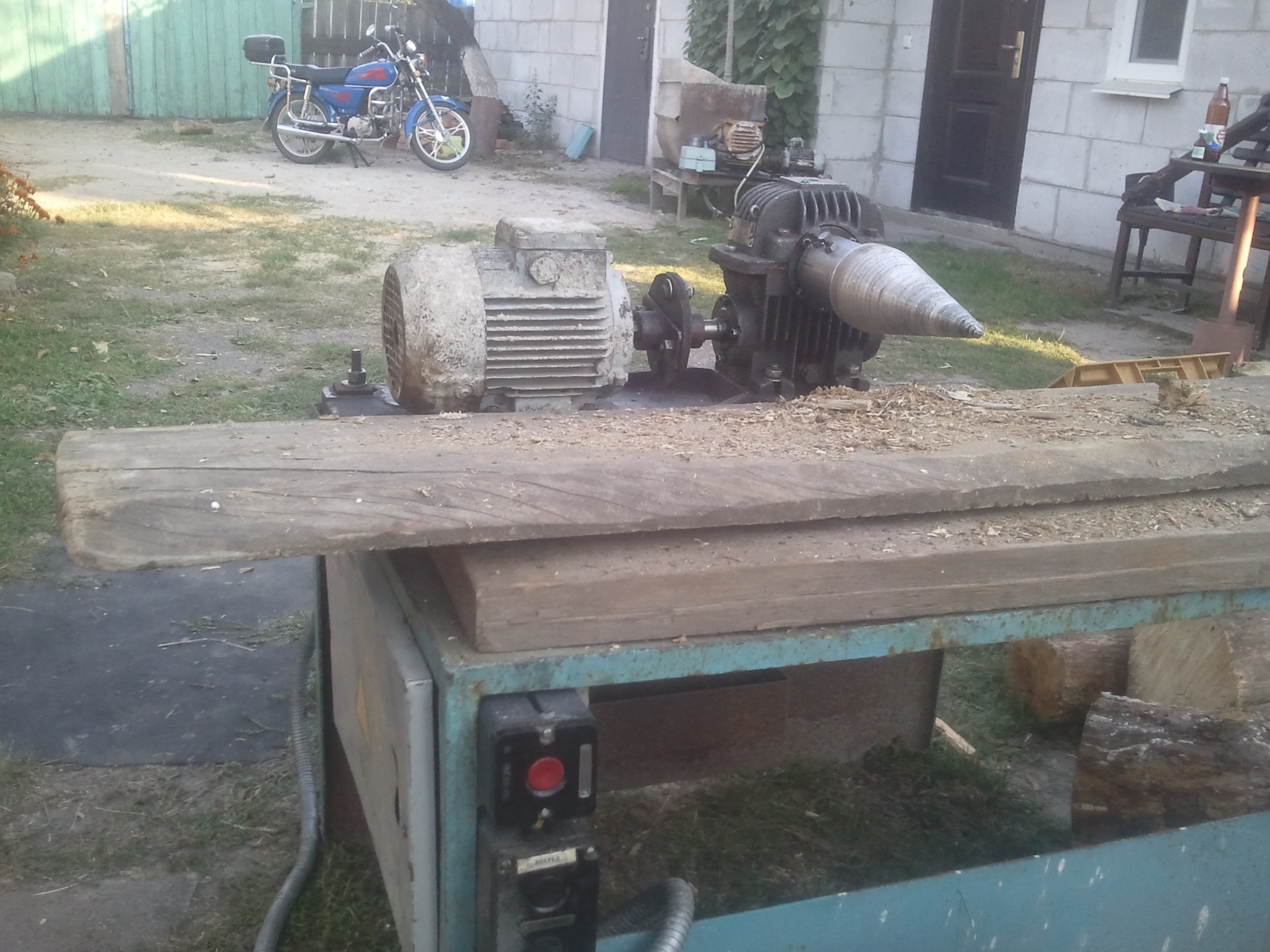

высота морковки относительно стола 16-17см не много ли?
Высоковато.
Спасибо Александр за ответ, тогда придётся поиграться так сказать методом проб и ошибок попробую как есть, а если результат не впечетлит подыму рабочий стол.
Ну да подкладывать доску или брус для упора. Полено под углом к площади стола и все нормуль будет.

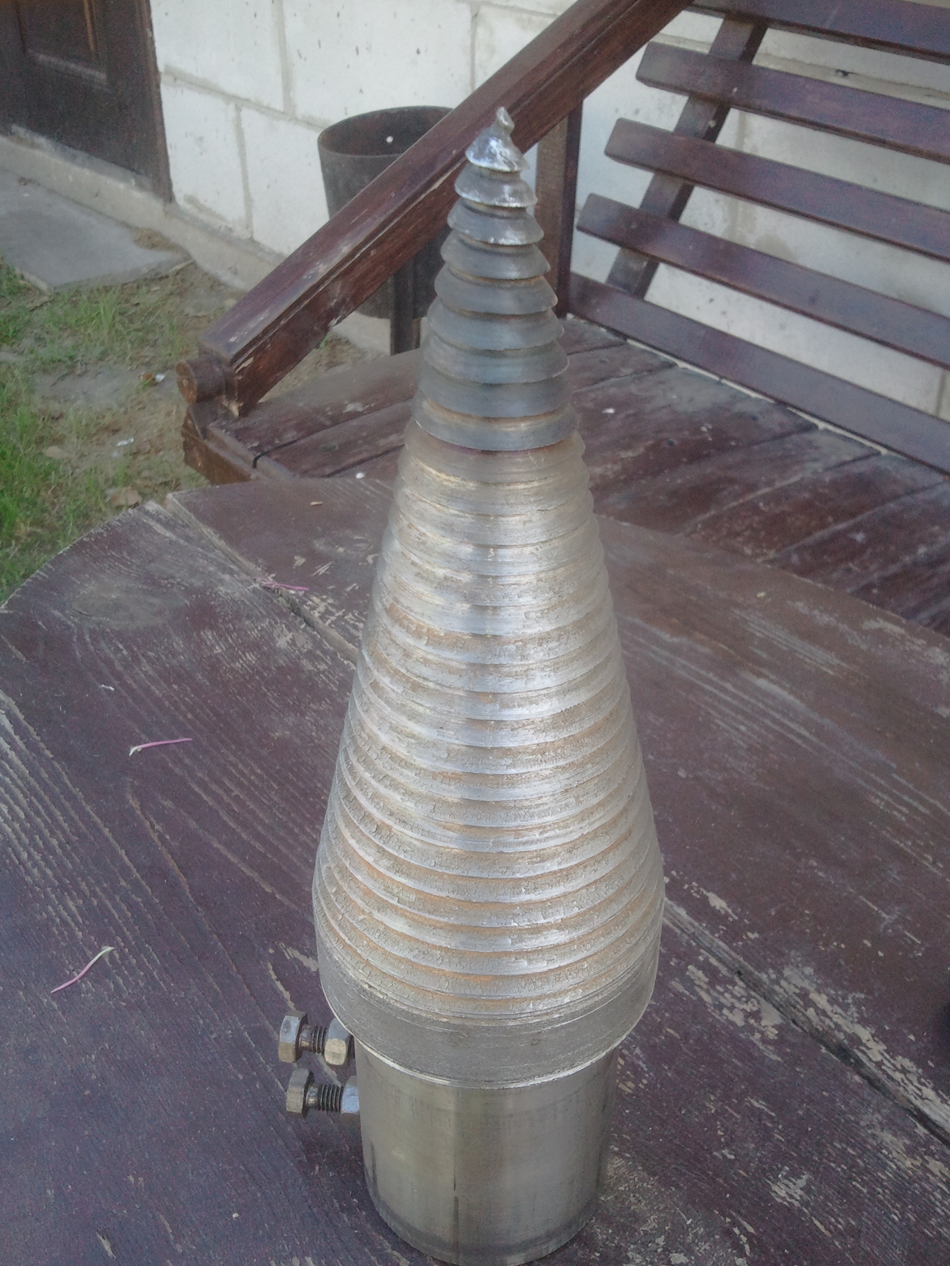

Знакомый токарь такого не точит, потому интересуюсь вопросом цены конуса диаметром 70мм на вал 26мм?

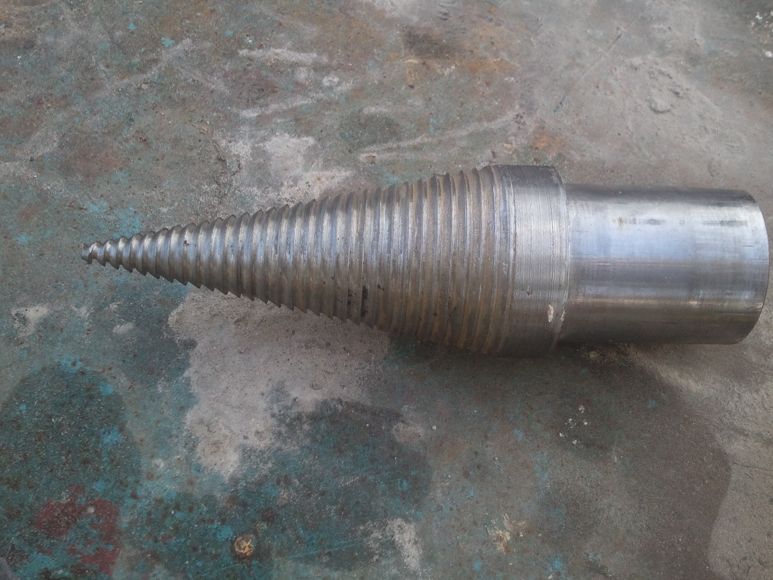

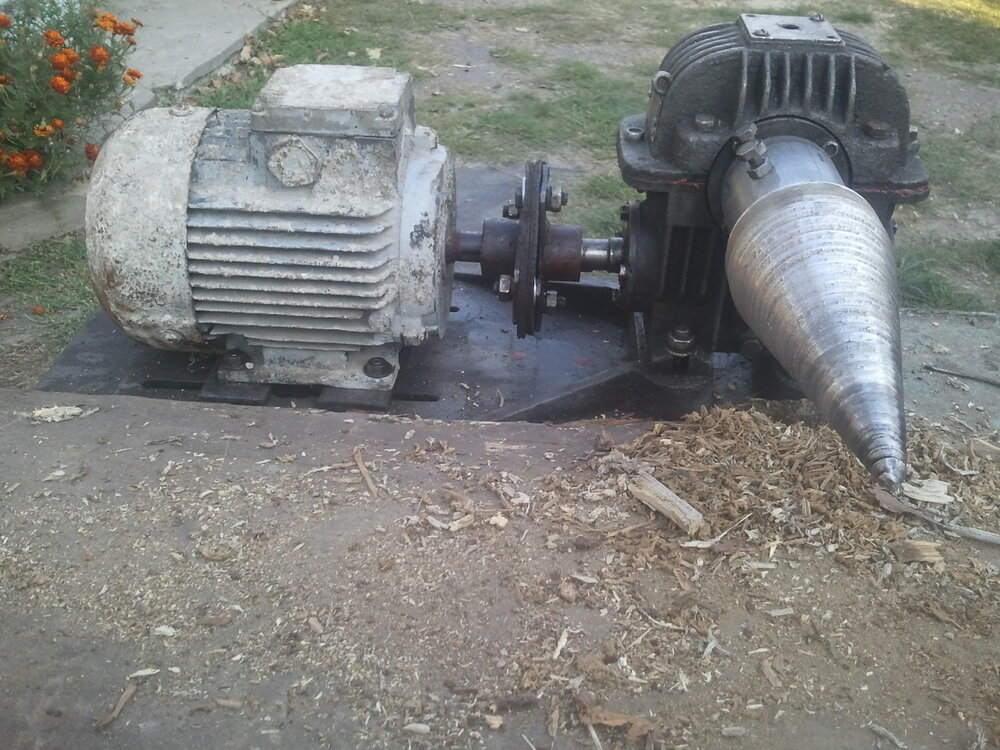

Всем привет! Задался целью и оперативно смастерил своего колуна за выходные:flag1:. Главной трудностью было найти токаря который бы по вменяемой цене выточил конус помог с этим делом кум. Я знал что у него есть токарные станки, как то не хотел лишний раз ему надоедать ко всему денег за это он не возьмёт, а у меня останется чувство долга перед ним. Но так вышло зашёл к нему по делу и слово за слово сказал, что хочу сделать дровокол. Кум посмотрел на часы и говорит хоть уже поздно 10.00:) (токаря народ своеобразный либо договариваться заранее либо до 8.00) и набрал по тел. токаря который у него подрабатывает. Приехал дядя Гриша в полу живом:) состоянии и с такой матерью выточил:) конус.
Конус выточен из болванки 110мм, которую я з....лся отрезать болгаркой. Параметры морковки: длина 300мм, диаметр 90мм, угол конуса 12гр., шаг резьбы 6мм. Кончик закалил резаком, жидкость для закалки коровья моча:), кум шутя сказал на писик закалили.

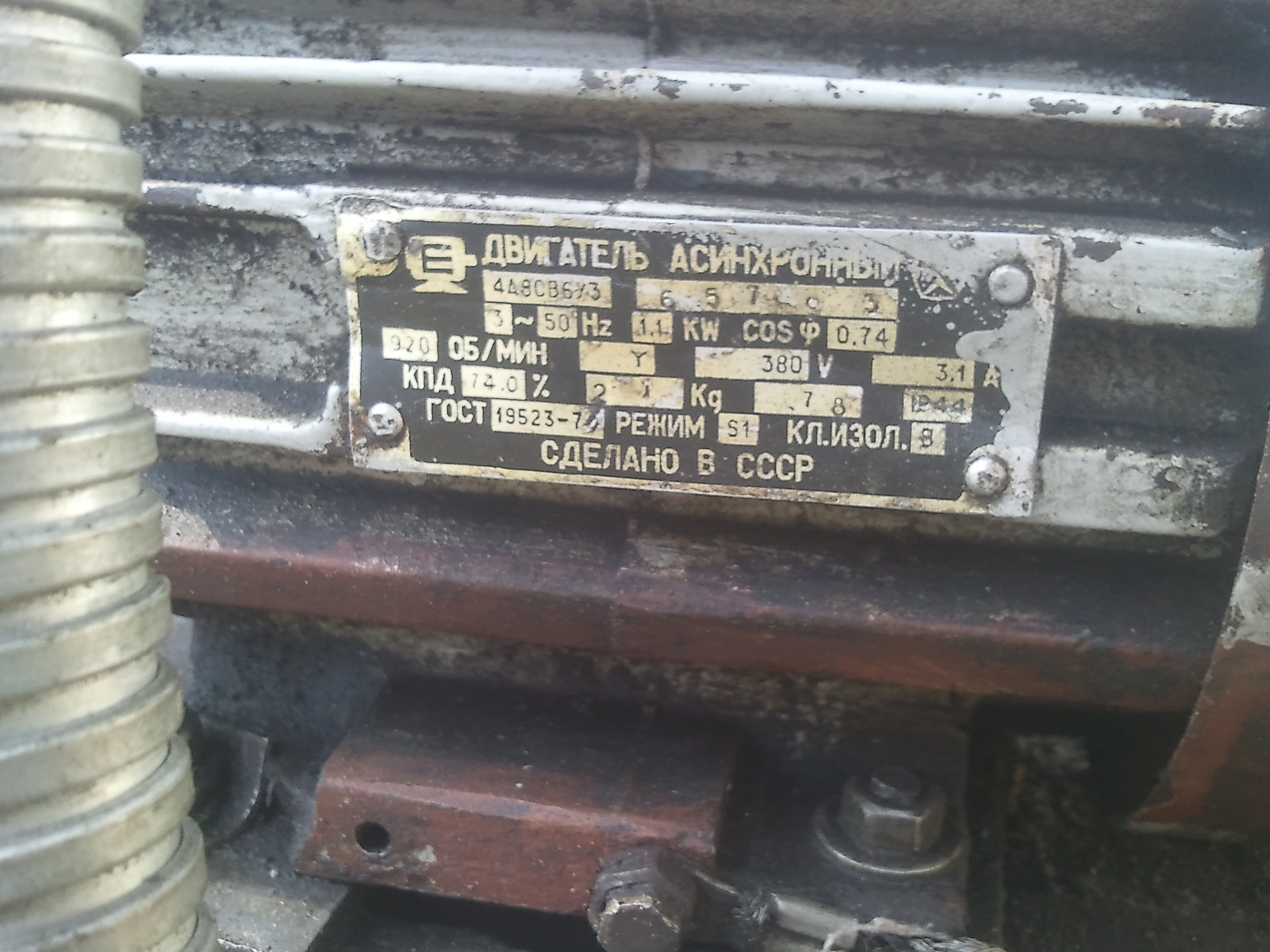

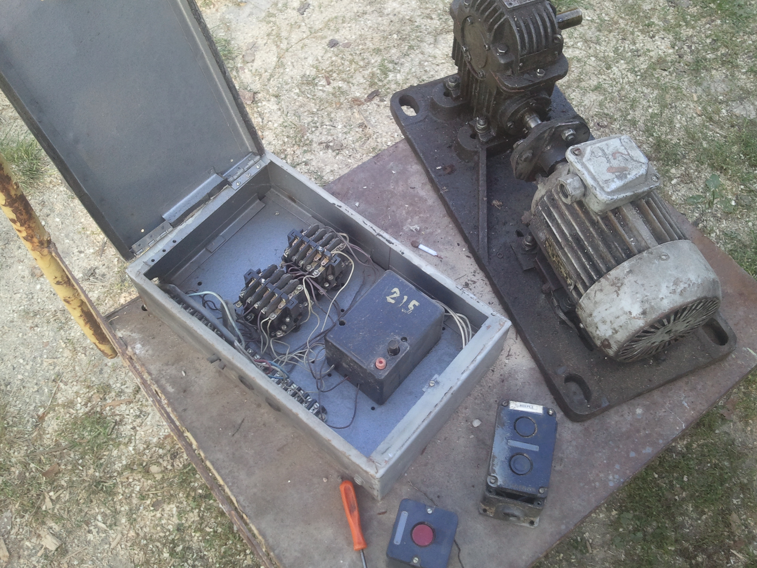

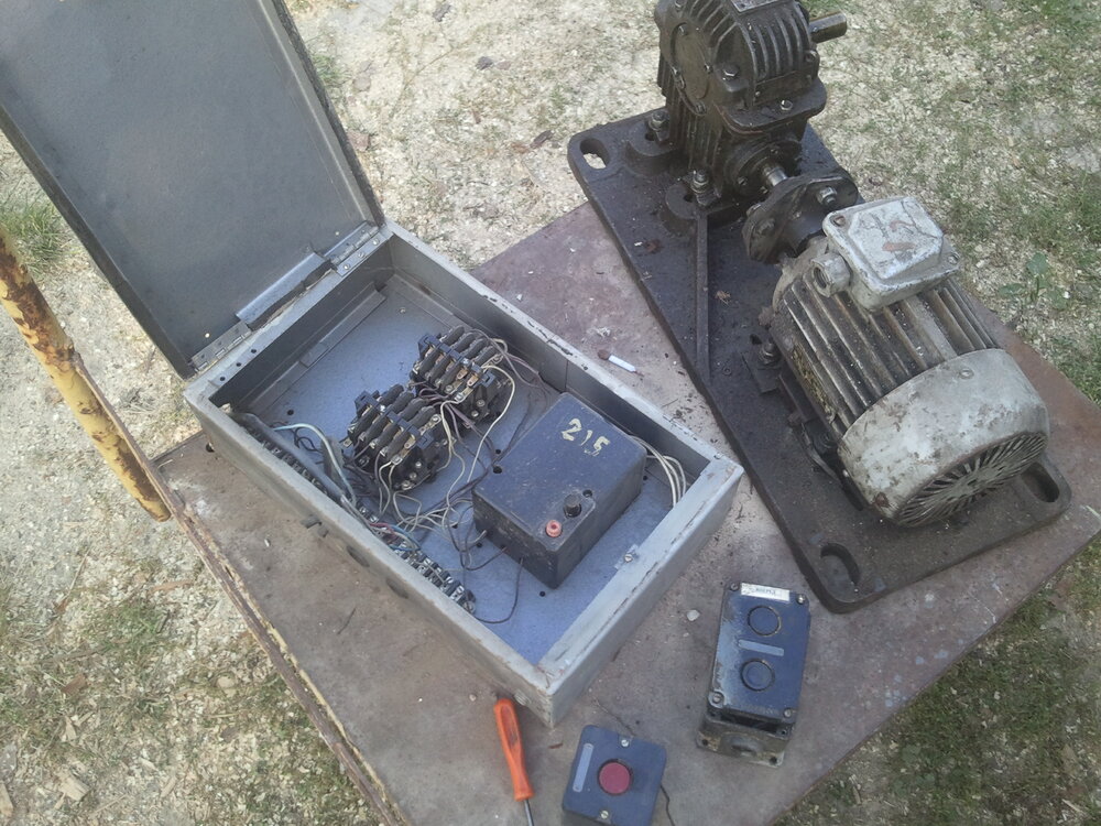

Всё остальное необходимое для дровокола имелось на хозяйстве, вот только засада мотор оказался 920 об/мин. решил попробовать с ним позже поменял, снял с бетономешалки там 1600 об/мин.

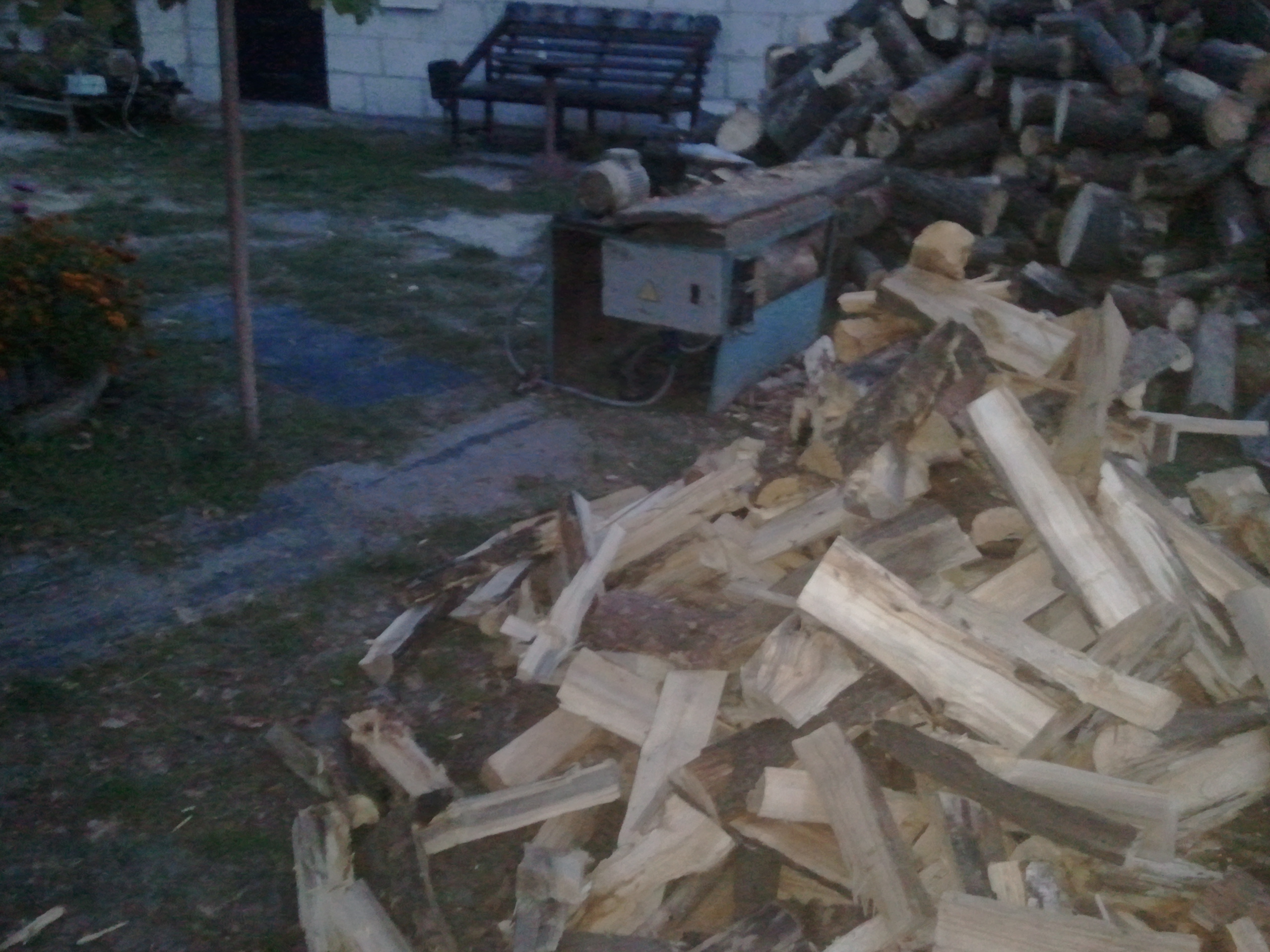

Ну вот собственно сам аппарат, пока временно в режиме теста просто подложил на стол две доски, так как оказалось высоковато.

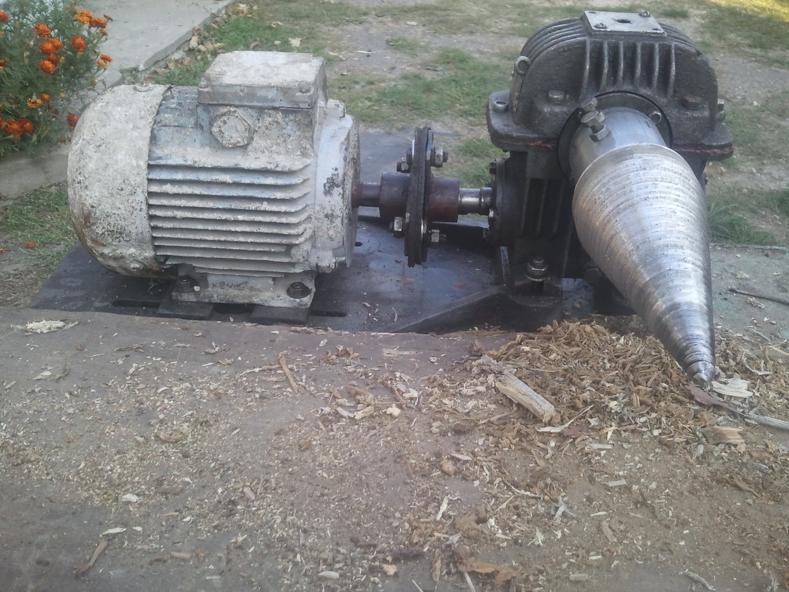

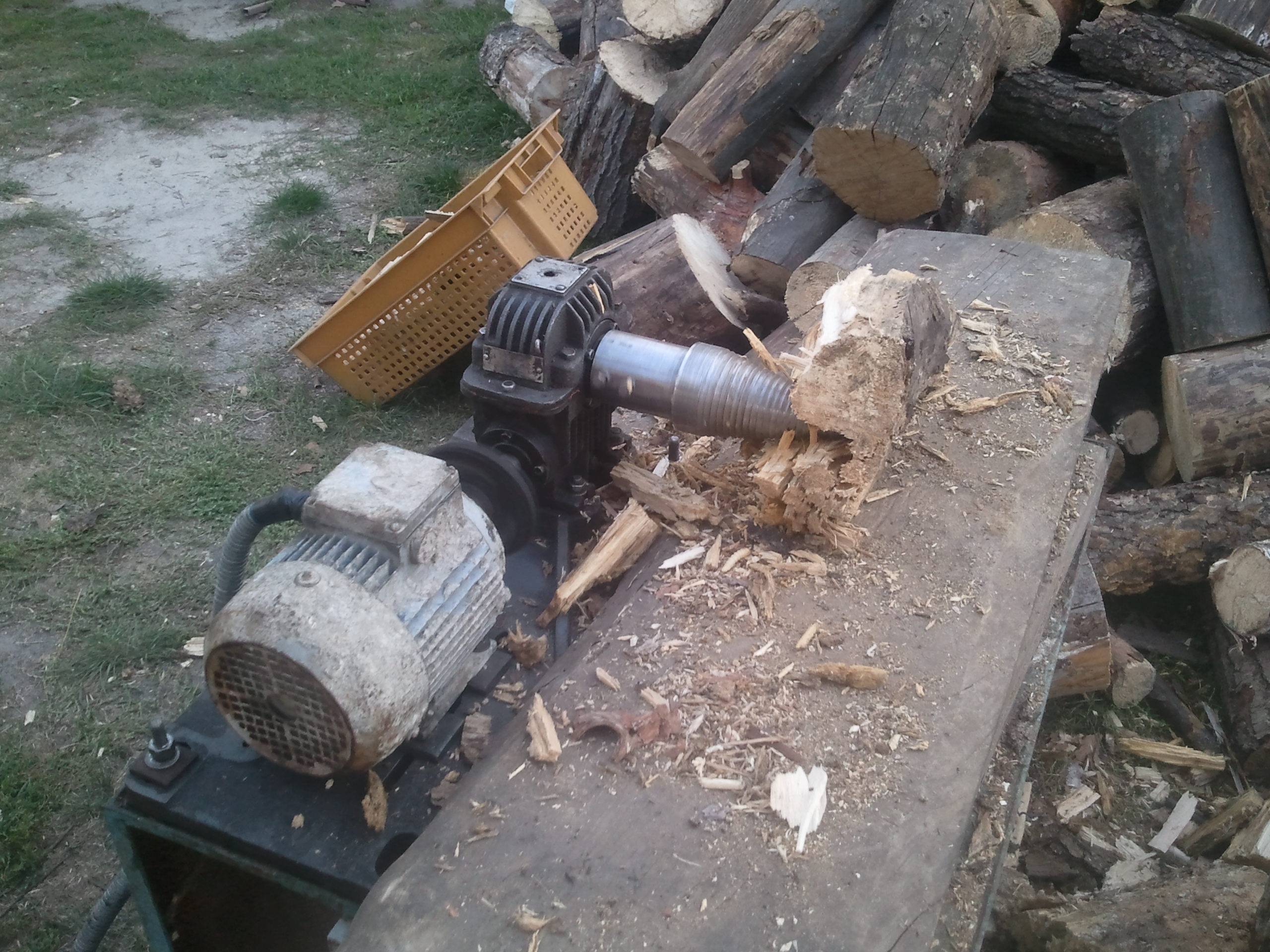

Ну и в заключение хотелось сказать, в общем как дополнение топору аппарат даже очень нечего. Через редуктор маловато оборотов, а если работаешь с сухим дубом или грабом приходиться давить, что бы ухватил. Мощи хватает росколоть любую толщину полена есть реверс. Вчера уже по тёмному испытывал
Ну и что, как тесты прошли? Пока писал вопрос, уже пришел ответ;) У меня колун был как альтернатива топору, а не в помощь ему;)
Ожидал большего, но в целом доволен, пока оставлю как есть, а после по мозгую может усовершенствую.
Да, с редуктором конечно лучше, чем ременная передача. А реверс это вообще очень хорошая штука.
Таже ерунда была;) Напильник и болгарин в помощь, и кончик получается острее. А по хорошему ищется трещина на полене и в нее вставляется конус и в перед.

Смастерил себе винтовой колун. Двигатель 7,5 кВт 1000 об/мин. "Морковку" заказал по инету. Провел испытания - всем доволен. Дровокол переколол всевозможные "штаны" комли и разную не колющуюся хрень. Высоту от стола до центра "морковки" рекомендовали делать 70 мм, у меня получилось почти 100 мм. Совет: лучше 70 мм)) И обязательно клин под морковку))

У меня три фазы! Клин обязательно! У Вас полено между столом и "морковкой" будет застревать и как следствие будет клинить двигатель. Даже не пробуйте уже все испробовано до Вас))
Клинит когда лежа подавать и то не всегда да и реверс есть.
Клин под морковку это дело такое, как говорится хозяйское. Если его (полено) подавать к конусу под углом, то не какие клины не нужны. Все нормально и так идет, а если и клинит, то (в моем случае) газовый ключ в помощь и все выкручивается в обратку. Да и по безопаснее всетаки кажется, что ничего не попадет между столом и конусом, в смысле рука или пальцы, тьфу три раза;)
Посмотрю у себя заточку, у меня по любом первые три витка на одной линии с остальными, если после этого врезаться будет хорошо оставлю как есть. В случае если не получу желаемого результата поставлю двигатель на 3000 об/мин и переделаю привод редуктора с муфты на ременную передачу, так как 1600 об/мин через редуктор маловато.
Видео правильной заточки \Морковки\https://www.youtube.com/watch?v=2l719E72dkQ
Кто правельность определял?
