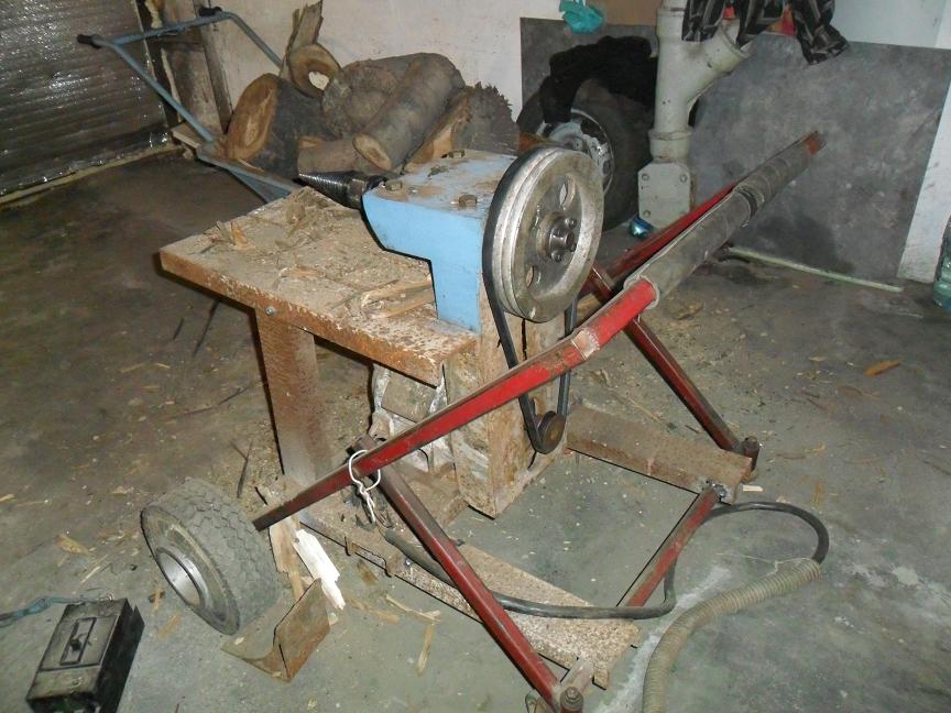

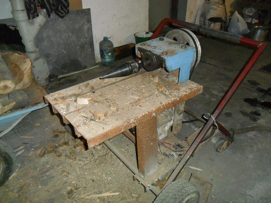

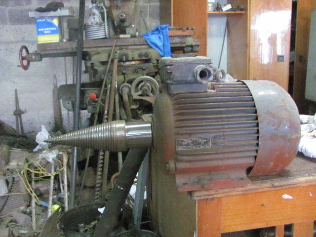

ЭХ! Ни сучка, ни задоринки! Конусный дровокол!
usercomster
Да, я именно о лицом к конусу и говорю. Под правую руку, тк полено на конус ставлю под углом, те упираю боком в стол, а не в клин на столе. Так удобнее, покрайней мере мне. Поэтому руки свободны, после того как конус начал его накручивать и под правую руку в самый раз. Я сбоку на швеллере стола поставлю.
Вот и я так же колю, мне тоже так удобнее, только полено может быть длиной от почти ничего до метра-полутора. Тогда оно даже на стол не помещается и кнопку, ИМХО, придется нащупывать где то под поленом, а мне удобнее любой рукой стукнуть по ней сверху и дело с концом. Место для неё я не сразу выбрал, а после некоторого опыта работы на данной самоделке, но если Вам удобнее по другому, то это Ваше право, главное что бы полено в землю не упиралось, иначе перевернет сам дровокол.
П.С. Клин, если Вы заметили, у меня отсутствует.:)
Я ведь тоже пока планирую, оно(место) само найдется ;) Нет, большие лучше порезать, благо на то элктропила цепная имеется. Зачем же так извращаться, деревья целыми колоть :D:beer:
П.С. Для коротких, можно просто доску толстую на стол положить и будет упор под углом без клина.
У меня после разборки старого дома много дерева с гвоздями, даже присутствуют самодельные, кованные (дом строился где то в 20-х годах). И по ним, цепью.:o Вот я их и раскалываю, а потомна циркулярке, диском с напайками, не заботясь о гвоздях, точнее вместе с гвоздями. :Yahoo!:Вот так у нас дрова делают!:ROFL:
А у меня как раз на разборке старого дома, две цепи, на пилу и козелок для удобства. Да веревка что бы по одной не пилить, а штук по пять за раз. Пилил по размеру топки и в сарай складировал. Гвозди, навесы, задвижки, костыли, потом с золой с печи выбираю. Уже ведро гвоздей имеется))) Бревна колол пополам и в печь. А колоть деревья буду, опиленные под размер топки.

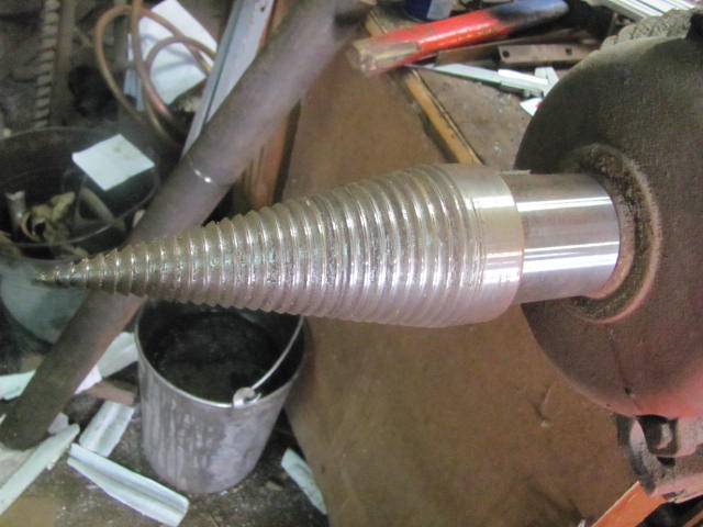

А что, наши токаря не умеют такое делать что-ли????
Не пойму. Или шаг резьбы имеет значение?
На маломощный движок можно шаг поменьше.

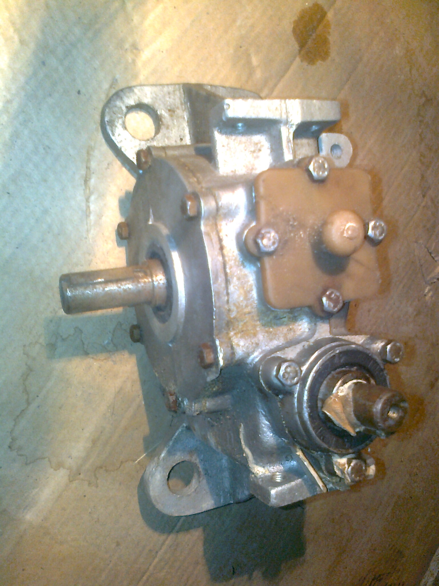

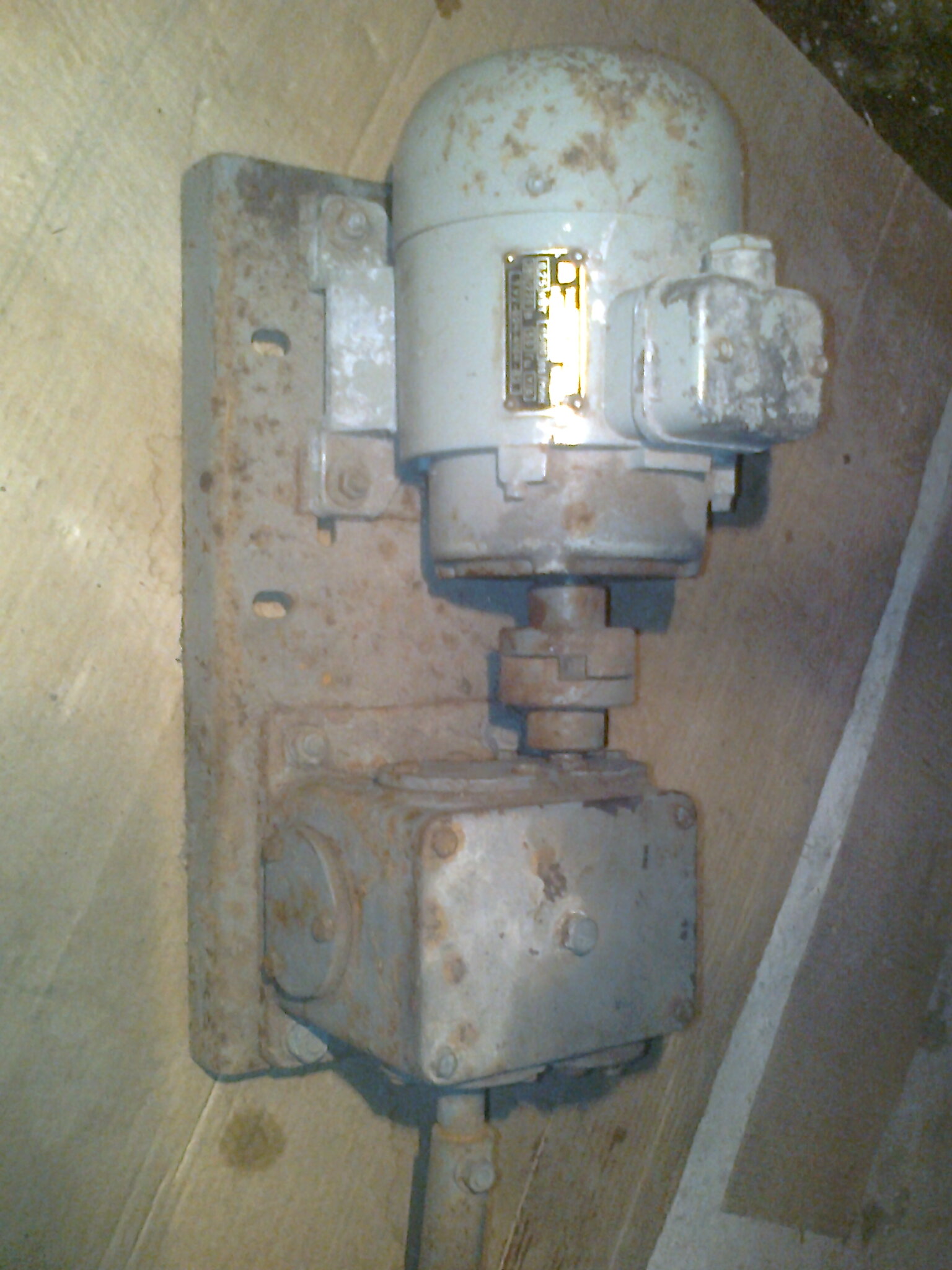

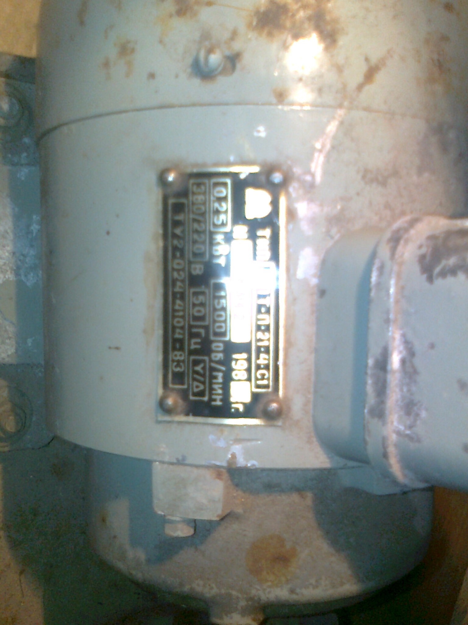

Обнаружил в гараже двигатель с редуктором. Есть неуемное желание ( и необходимость ) иметь электрический дровокол. Двигатель : 220 \380 V, 50 Гц, 1500 об\мин, 0,25 кВт, муфта-переходник с резиновыми проставками. Прошу совета, есть ли шанс превратить "вотето" в дровокол. На грабли наступать НЕ хочу. К сожалению обороты на выходе не знаю ( не проверял), но понимаю ,что гораздо меньше чем у двигателя.
Маловато будет - нужно от 3-х
  1. 3 кВт минимум ?
  2. у меня только одна фаза т.е. 220 В.
а если двигатель 1500 об\мин , а на выходе как вариант 250-300 об\мин ???
Есть электролебедка на1,5т.Как думаете потянет?
Вам нужны не тонны, а киловатты. :)
В принципе пойдет любой двигатель, даже на 100 ватт, но соответственно колоть дрова Вы будете оч-ч-ч-ч-чень долго и медленно. :D
Да заклинит его, нах... :(
Если при нагрузке двигатель остановится (я так понимаю Валерий Валентинович, назвал этот процесс - заклинит), то двигатель просто сгорит.
3 кВт минимум ?
Значит иметь такой конус Вам не светит. Вернее пользоваться им
Хотя вариант есть на 220В - движок нужен на 5 КВт (само-собой 3-х фазный), сделать из него одно фазный (как раз и останется те 3 КВт)

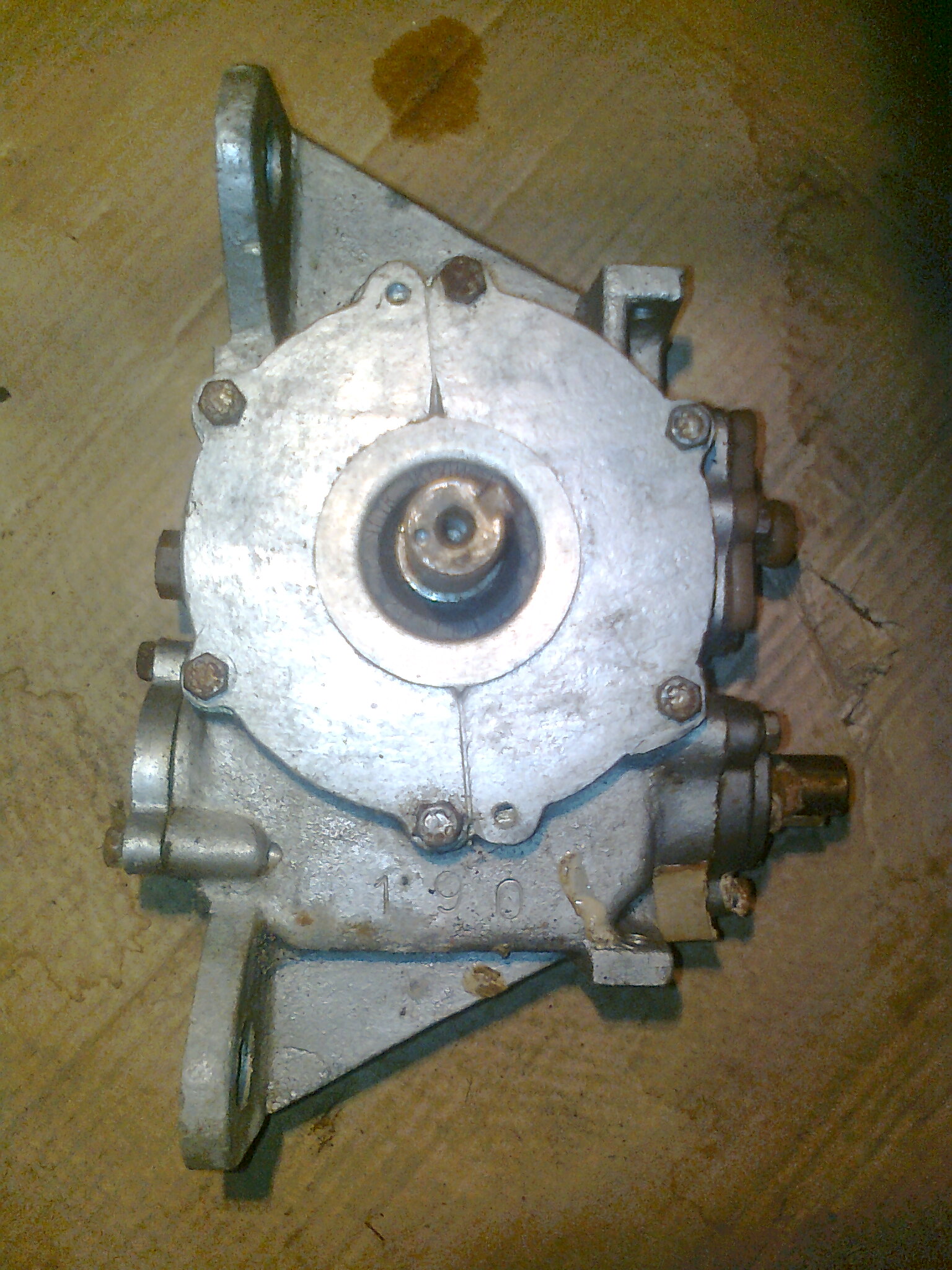

Нарыл еще один редуктор. Хочу сам себя обмануть и придумать "велосипед" (дровокол), но втайне понимаю, что вариантов немного. Либо 380 В и 3 кВт , либо 220 В+5 кВт . Посоветуйте пжлста оптимальный двигатель ( кВт +об\мин) под 220 В. .....+ минимально-мобильный размер.

Всё зависит от коэффициента передачи редуктора. Ж-)

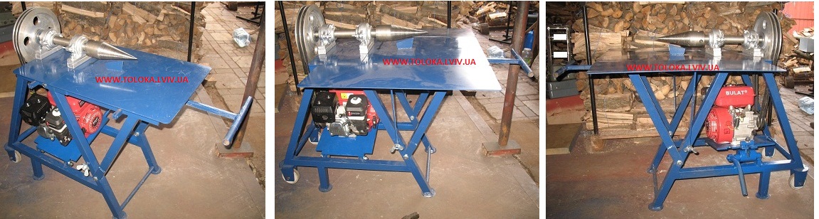

А как на счет бензинового дровокола?
honda-gx.ru/honda-gx-120.shtml
Добавлено через 3 минуты
Вот кстати достаточной мощности и цены нормальной
www.gardenshop.com.ua/dvigatel_forte_f200g.html
Робив я колись дровокол і з бензиновим двигуном, але двигун потрібен з редуктором
У березні розпочну виготовляти дровоколи ось такого типу www.youtube.com/watch?v=MpmuZwdlPrc&feature=relmfu
Вони працюватимуть від двигунів на 220В на 380В і на бензопривід.

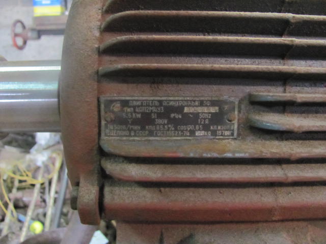

могу предложить . хотел себе смастерить . на сейчас уже не нужен двигатель 5.5 кв 1450 0б.м конус диаметр 80 мм продаю по ненадобности цена 1200 гр

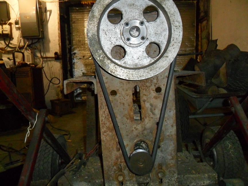

Поставил другой шкив;) Сын отдал своему товарищу, токарю. Но токарем видно нужно родиться, что бы руки росли с нужного места ;) Вообщем после токаря обратился к кординатчику, что бы шкив закрепить на выточенном гужоне ;) После сборки всего конструктива, подобрал ремень, он оказался длиннее на 128мм. Переколол 4 тачки дров, полет нормальный. Правда с мудренными пеньками пришлось помучится, тк клинило конус все равно. Мощи в 3квт маловато для таких пеньков. Но и топором разрубить их тоже проблемно, тк они с разветвлениями и скрученные. Коля их дровоколом, они не трескались по структуре, а разрывались. Простые пеньки колет хорошо. Вообщем для дома и для бани с дровяной печью, полезный девайс. Теперь доведу до ума электрическую часть, сделаю пуск через пускатель и поставлю аварийную кнопку "СТОП" на всякий случай. Ну и кабель нарощу, что бы хватало от гаража до дровника. Вообщем есть еще над чем поработать. Двигатель пока оставлю этот, 3квт не так много будет мотать счетчик, экономика должна быть экономной ;)
Александр, Вы молодец! Здешний народ больше языком может, чем что то сделать руками. Вы же переходите (в моём понимании) в категорию людей, которые не кричат "мне это очень нужно, но мешает ..." (... = любая отговорка или выдуманная проблема), а просто делаете то что Вам нужно.
Снимаю шляпу сэр!!!
