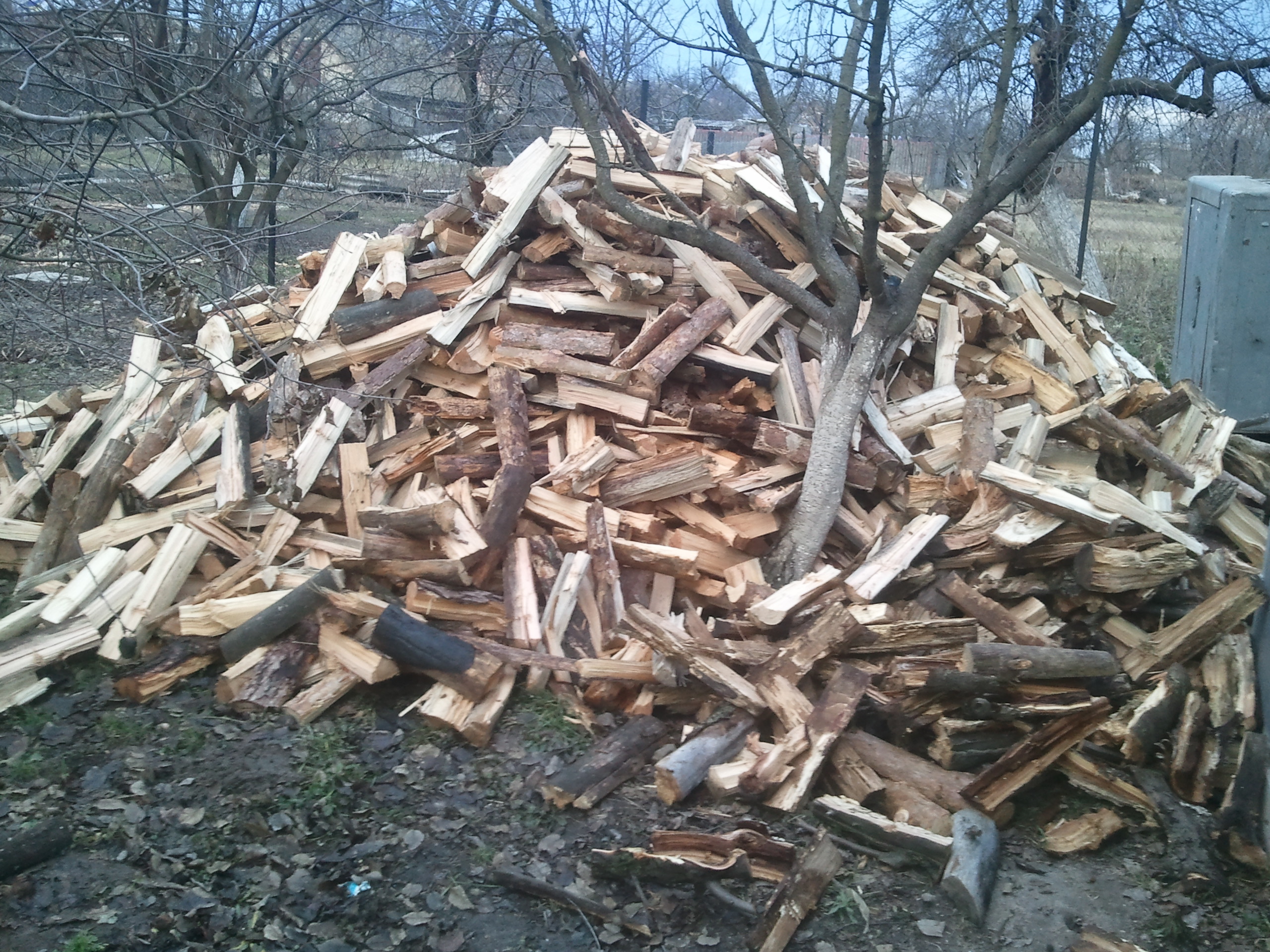

Переколол ещё прицеп дров своей демо версией редукторного дровоколаwww.stroimdom.com.ua/forum/showpost.php?p=3111253&postcount=333, тем самым окончательно убедился в правильности своего выбора. Теперь потихоньку доведу до ума сварю нормальный стол, сделаю нормальную центровку и посадку морковки через шпоночный паз на вал редуктора
А какая у вас мощность двигателя?
и как выкручиваете морковку если вдруг заклинит?
Двигатель 3-х фазный 1.5 КВт 2880 об/мин через редуктор колет всё, присутствует реверс. Прошлый раз когда колол огромные сучковатые колоды несколько раз был конкретный клин пришлось разбивать клиньями и кувалдой. Привод редуктора через резиновую муфту, вначале думал использовать ременную передачу но как показала практика в данном случае муфта предпочтительней, как раз в случае клина ремни будут буксовать, а муфта свободно выкрутит.

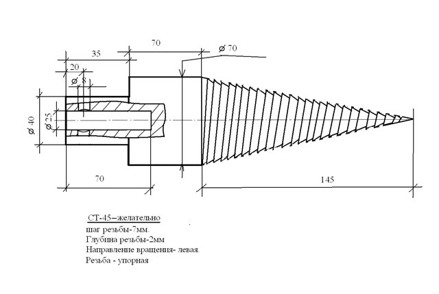

Не подскажите,сколько сейчас конус стоит?
Зависит от размеров в среднем 500грн, если есть своя болванка будет на порядок дешевле, ещё не все токаря вяжут свою работу с курсом доллара.
Спасибо.Если можно,ссылку на чертёж :beer:
Сначала темы посмотрите там много информации:)
www.stroimdom.com.ua/forum/showpost.php?p=890558&postcount=27

Наберите в ОЛХ- ДРОВОКОЛ.И там их...Я брал у себя в Харькове через ОЛХ.Эта тема там в первых рядах.Качество844232786.jpg
Себе сделал на моторе 5,5 квт на 380В,710 оборотов..Морковку поставил прямо на вал двигателя.Супер!
Колю вот так:
Реализация отличная, только для домашних условий дороговато по топливу:(, это разве прям в лесу колоть так да вещь;-)
Спасибо,очень интересно :) Штудирую.
Почему дороговато?Переколоть шесть складометров тремя литрами ДТ.:)
Добавлено через 11 минут
У вас папа олигарх???)
И мама тоже.:D
