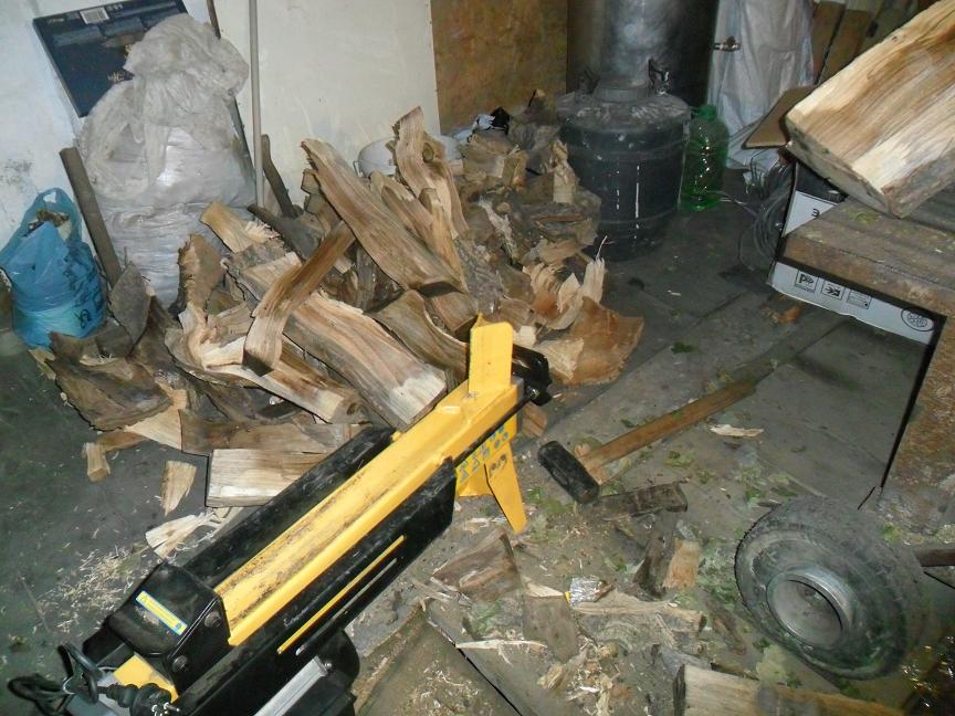

Александр с Донецка Опубліковано: 4 грудня 2013 Поділитись Опубліковано: 4 грудня 2013 Сказано сделано;) Прикупил я себе Садко, в воскресенье заказал, сегодня вечером получил. Ну и конечно не удержался, что бы не тестануть его не имеющихся пеньках ореха и липы с пятерью разветлениями и толщиной под 600мм-800мм. На тачку закотил, в гараж завез. А там и зять подтянулся, посмотреть как и что. Пеньки тяжелые, я орех на конусе дырявил, руки пообрывал, пузо синее, вообщем в свое время отвез под навес и оставил до лучших времен. Ну сегодня их время подошло, зять придерживал, а я кнопки жал;) Хотя может конечно бы лучше я держал и подставлял на колун, тк зятюха ставил на свой вкус и колун упирался и увы, расколоть не мог, сильно крепкие. Но если их ставить по направлению волокна и трещин, то за час мы с ним 2.5 пенька покоцали. Половинка осталась на потом, я сам посмакую и поизвращаюсь. Но мне если честно понравилась сия штуковина, в дополнение к конусу в домашнем хозяйстве самое то больше и не нужен и по деньгам не сильно дорого, по сравнению с большими размерами. Тесты конечно еще впереди, но первые впечатления остались положительные. Сухие пеньки те что поровнее разлетаются с хорошим разбегом, если не придерживать в лоб может и дать. Я смотрел отчет на ютюбе одного мужичка, так тот уже вел отчет с пластырем на брови, видно смотрел как оно колит и полешко попало точно в цель. Да тех.безопасность соблюдать конечно нужно на всем. В гараже тепло, можно колоть дрова в свободное время, там еще с десятка полтора таких интересных пеньков. Вообщем отколюсь и отпишусь что и как. Хотя несколько кусков с большими сучками так и остались отколотыми но не расколотыми. Покручу их еще конечно на конусе, но сомневаюсь, что они расколятся, уж больно плотные переплетения. Вообщем подерзаю ;) 1 Посилання на коментар Поділитися на інших сайтах More sharing options...

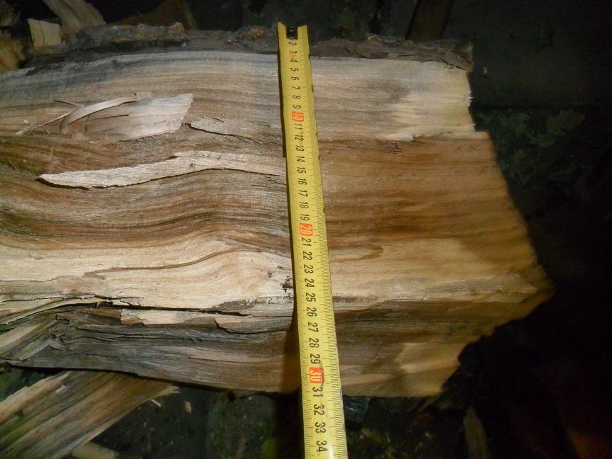

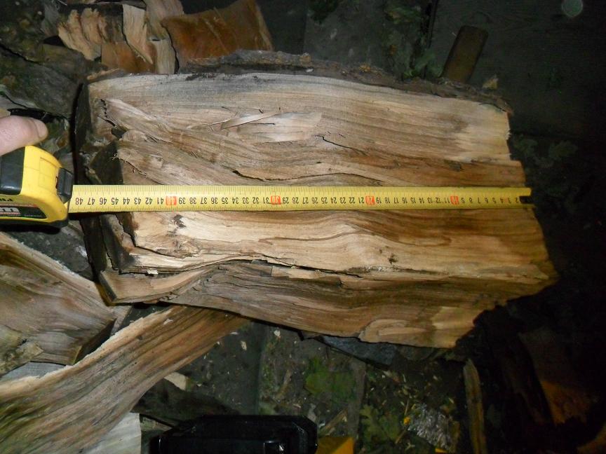

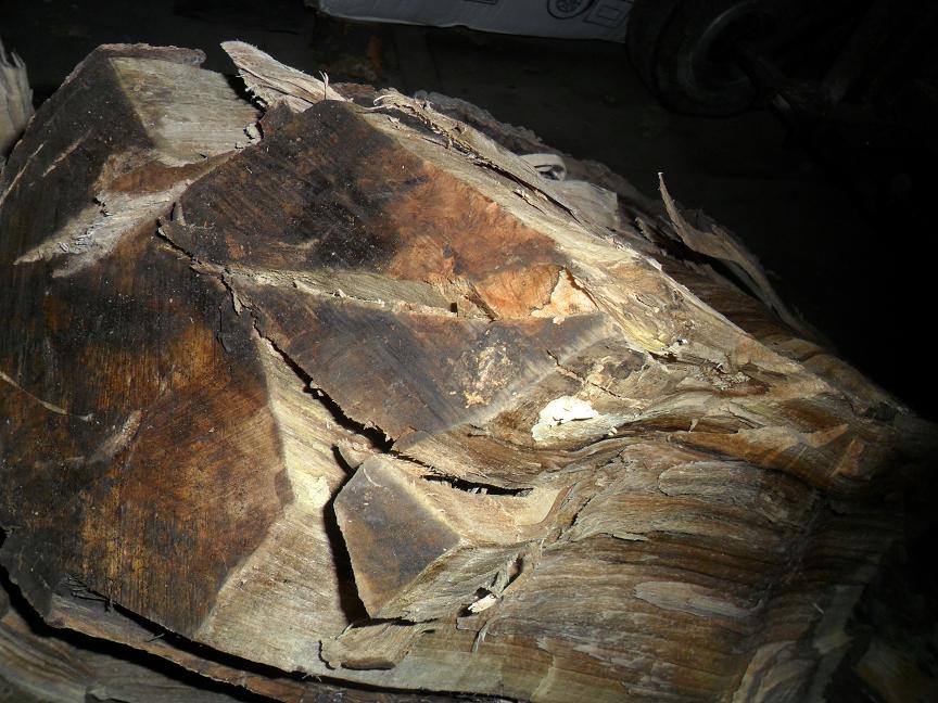

Александр с Донецка Опубліковано: 7 грудня 2013 Поділитись Опубліковано: 7 грудня 2013 Появилось сегодня немного свободного времени ;) Ну и конечно было решено потрать его с пользой, поколоть дрова, купленным дровоколом Пеньки не маленькие, я их клином и кувалдой на 4 части поколол и завез в гараж на колку. Спина конечно ощутила, как пеньки колоть на 4части. Ну да ладно. Начал щелкать с удовольствием то что привез. Те что ровные щелкались как семечки. А вот те что с сучками, печалька Не колит их дровокол, упирается и стопорит, видно срабатывает защита в давление. Ну ставишь его по другому волокну и трещинам в полене и идет. Но вот на втором пне, увы, колун не выдержал и дал трещину на креплении самого колуна. Те не выдержал давления в 5ть тонн заложенных производителем в сам конструктив колуна. Те помимо того что срабатывала защита на усилие давления цилиндра на бревно, само бревно начало вырывать колун с рамы. Рама с квадратной трубы и у клина наварена пластина которая проварена вдоль всего колуна.Вот ее и начало рвать и выгнуло клин. Дальше естественно работа была прекращена, был взят фотик и зафиксирована вся картина маслом. И та куча дров которую успел наколоть новым дровоколом. Дровокол был куплен в интернет-магазине с гарантией годовой, написал им о пробле, но сегодня выходной, в понедельник определимся что делать дальше. Но суть проблы все равно остается открытой. Те мелкие и ровные дрова он конечно колет, которые так же нормально колет и конус. А вот с поленом в 20см/25см толщиной и 40 с хвостиком длиной- 4я часть общего полена, при этом расколотого клином и кувалдой, УВЫ. Пока мозгую, толи это просто просчет производителя или не качественный металл или просто Г которое в хозяйстве для понтов и не более. И для хозяйства нужен более мощный дровокол, с мощной рамой. При выборе еще смотрел Япошек, они такие же в размерах и конструктиве, с той разницей что ценник у них на 2т больше и давит 4тонны усилие в отличии от 5тонн на Садко. Еще и подумал что 5>4 1тонна все таки это тоже усилие в + ;) 3 Посилання на коментар Поділитися на інших сайтах More sharing options...

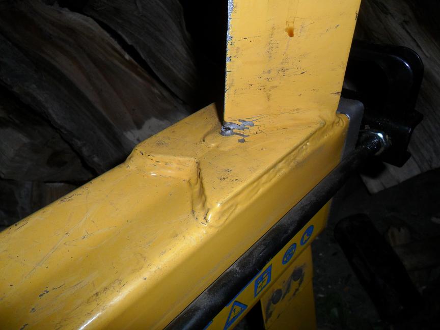

Александр с Донецка Опубліковано: 7 грудня 2013 Поділитись Опубліковано: 7 грудня 2013 Ну механику понимаю;) Рама(квадратная труба) на которой установлен колун, является еще и гидробаком. На нее приварен колун. Вот там он гад и оторвался. Но видно сделано через опу, вот рвануло его. По хорошему колун должен держать 5т нагрузки, а больше срабатывает защита. В моем случае он просто не выдержал нагрузки, я ведь его не гупал кувалдой усиливая нагрузку. Гидравлика то она умная, если по уму собрана;) Ремонтировать его то можно, наварить больше пластину, сделать упор. Может нож переделать. Но пока не вижу смысла, он ведь на гарантии и не прожил и недели. А я его не перегружал. В инструкции написано, если колун не колет полено, то оно слишком крепкое для него. Я колол орех, крепкое или нет, но он просто должен был отключаться при сильной нагрузке и не как не ломать колун. Те данная поломка говорит о какой то бочине со стороны производителя. Пока не делаю не каких выводов, хочу услышать продавателя, гаранта качества. Я еще спросил перед покупкой как он себя ведет в работе, на что услышал в ответ что тот колет и сухие, крученные поленья. У меня не очень то и крученное и результат негативный. Не спорю самому себе верить нужно через раз ;) Но все таки А делать самопальный гидравлический с новых комплектующих выйдет совсем не дешевле покупки готового, может даже и дороже, если смотреть не на импортные, а наши ;) Имел в виду что наши стоят дороже импортных. Добавлено через 30 секунд Александр, мои соболезнования За соболезнования конечно спасибо ))) Посилання на коментар Поділитися на інших сайтах More sharing options...
Александр с Донецка Опубліковано: 9 грудня 2013 Поділитись Опубліковано: 9 грудня 2013 Рассмотрел внимательно трещину Трещина образовалась по сварному шву колуна. Толи сварной зевка дал при проварке сего узла, толи логистика последовательности сборки не правильная, но это сути не меняет. Не качественный товар или просто брак, оставили не приятный осадок, ну и так же заставляют задуматься о всей продукции Sadko. Посилання на коментар Поділитися на інших сайтах More sharing options...

Александр с Донецка Опубліковано: 9 грудня 2013 Поділитись Опубліковано: 9 грудня 2013 Могут очень пространственно рассказать о неправильной эксплуатации. Да нет;) Ребята вполне адекватные, связались с производителем и сделали заключение, что скорее всего брак, тк колун еще не разу не отрывало. Предложили несколько вариантов решения проблы: 1.заменить на новый 2.вернуть деньги, ну как то расплывчато, но думаю что лучше и вернее 1 или 3 варианты. 3. взять другой более мощный другой фирмы. Остановился на последнем варианте, возьму Техас на который ранее давал ссыль, а этот отправлю обратно при получении того, этот вопрос еще отрегулируем. Ну и естественно отпишусь, что и как Посилання на коментар Поділитися на інших сайтах More sharing options...

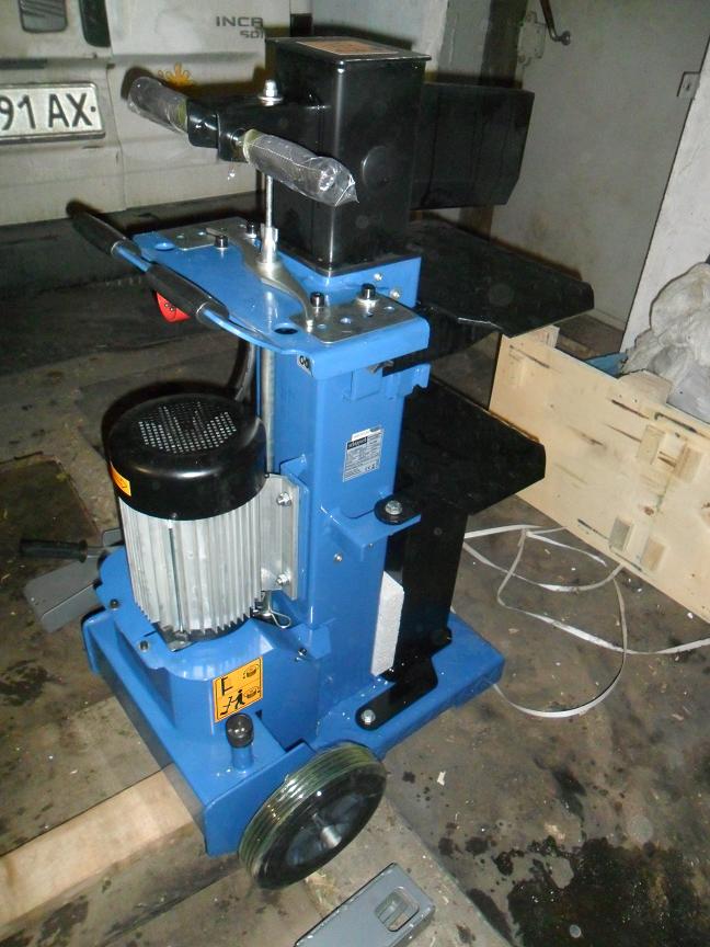

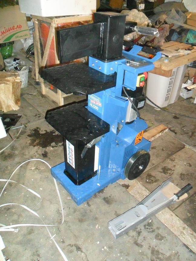

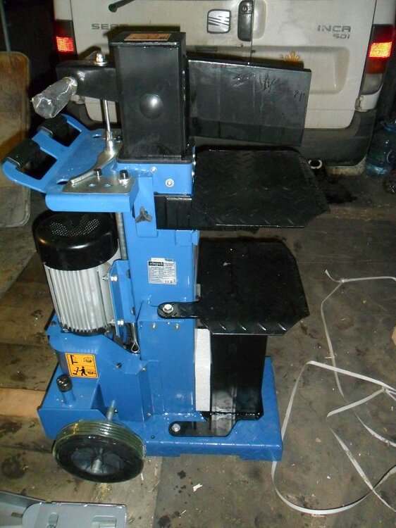

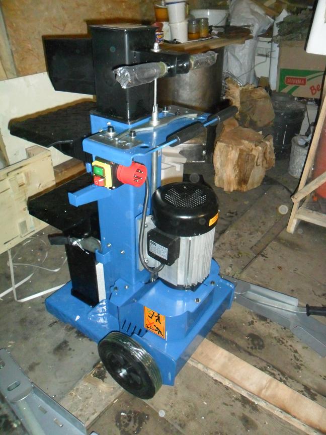

Александр с Донецка Опубліковано: 21 грудня 2013 Поділитись Опубліковано: 21 грудня 2013 Пока я тут писал, приехал дровокол Поехал получил, тяжелый. Но все нормуль, выгрузили с супругой в гараже, распаковали;) Гарна цяцька, красивая и добротная))) Ща буду собирать, инструкции на не на русском не на украинском не увидел Буду по картинкам ))) Фото сделал, но после сборки дополню и вечером выложу, что и как;) Посилання на коментар Поділитися на інших сайтах More sharing options...

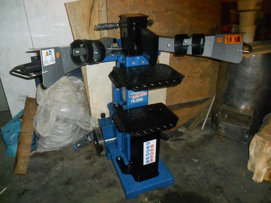

Александр с Донецка Опубліковано: 21 грудня 2013 Поділитись Опубліковано: 21 грудня 2013 Ну вот, отчитываюсь ;) Посилання на коментар Поділитися на інших сайтах More sharing options...
