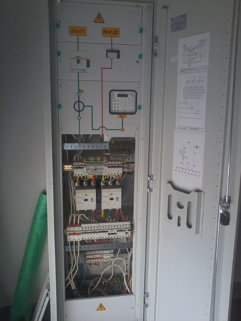

Для любителей фото электрощитков и разноцветных проводов выкладываю еще одно фото.
Сори за качество, знакомый прислал ммской.
Знакомому требовалось электрифицировать частный дом на более чем 500 квадратов и прилегающую территорию. Я посоветовал Павла.
Знакомый остался очень довольный качеством работы и ее стоимостью. С его слов, желающих заработать было очень много, поскольку объем работы был довольно большой, но выбрал Павла, поскольку сразу видно было что человек адекватный, без лишних "понтов" и не ломил заоблачные цены, как другие. Павел работал в свой бригаде из трех человек. Работали почти круглосуточно, поскольку для заказчика была важна срочность. Сделали все в нужные сроки.
Вы, уважаемый, в желании хоть как-то оправдать свой БС, взвалили на Павла груз не по силам...
Поясняю - щиты из постов № 38, № 39 и присланный ММС-ой выполнены разными людьми, не побоюсь этого слова - последний, из поста № 54 выполнен правильной фирмой, а вот подключение кабелей периферийных - кстати, как всегда не супер аккуратное - вот тут Вы правы - чувствуется рука Павла - даже спорить не буду....., хотя, подобное профессиональное и классное исполнение щита уже само по себе должно было призвать подключающих к порядку и аккуратности - но чуда не произошло, как смогли, так и сваяли.... блин, ну хоть бы в жгуты увязали свои "сопли" это же так просто и не требует много времени...:(
Кстати, на фотке чётко видно, что все фазные провода, несмотря на разводку моноцветным ПВ, промаркированы цветной термоусадкой - видна рука профи.... " .......учись, студент..."(с) :ROFL:
...блин, ну хоть бы в жгуты увязали свои "сопли" это же так просто и не требует много времени...

Спустя год - разводка и щиток были протестированы (пока только строителями), в том числе с одновременным включением нескольких потребителей разной мощности.
Замечаний нет.
Кошмар.
Действительно, зачем применены проводники не стандартного цвета?
Кроме того, автоматы/реле не подписаны.
Что, каждый раз со схемой нужно разбираться, какой прибор что включает/отключает?
А если аварийная ситуация, и нужно срочно отключить какую-то линию?
Сама схема щита хоть есть?
Выложите ее, пожалуйста.
А то пока что не тянет это исполнение на положительный отзыв.

Надеюсь, это шутка такая :)
Автоматы/реле будут подписаны после окончания работ в доме, наклейки есть.
Схема тоже есть. Выкладывать, пардон, не буду - терпения не хватит объяснять и доказывать.

Это не шутка.
Вы, до окончания ремонта, предохранены от аварийных ситуаций, когда потребуется срочное отключение какой-нибудь линии?
И в чем проблема подписать автоматы/реле, находящиеся под крышкой щитка?
Что с этими надписями произойдет? Под крышкой.
Это работа монтажника-промаркировать устройства.
Ведь где гарантия, что потом какой-то человек, по прошествию времени, не перепутает наклейки местами?
Где гарантия, что вообще кто-то удосужится впоследствии подписать автоматы/реле?
Монтажник обязан сделать все сразу, как положено.
А у Вас, судя по фото, монтажник сваял нечто.
Проводники непонятной, нестандартной, расцветки.
Автоматы/реле не подписаны.
Схемы нет.
Что Вы вообще рекомендуете?
Монтажника, который сделал неизвестно что, и неизвестно, как?
Якобы секретность схемы - выдумка.
Я неоднократно выкладывал схему своего щита, потому как никакого секрета в ней не вижу.
Те, кто хочет приватности, не должны рекомендовать исполнителей такой "секретной" работы, раз не хотите показывать результат, за который хвалите исполнителя.
А по схеме здешние специалисты быстро скажут, хороший это профессионал, или нет.

Для мега-аварийной ситуации есть в щитке вводный автомат, который отключит все линии. Найти его не проблема.
"какой-то человек по прошествии времени" - это буду я. Какую наклейку куда лепить разберусь, потому что схема есть и я сам присутствовал при монтаже щитка.
И кому я должен гарантировать то, что я потом подпишу автоматы/реле?
Расцветка проводников понятна мне. Если "сторонний электрик" запутается в трех цветах - найду другого или сам сделаю.

Еще раз для танкистов - схема есть. Вы где-то в моем сообщении увидели рекоммендации Павла, как разработчика схемы?
Схему составлял не Павел, он только собрал щиток по предоставленной схеме.
Соответственно оценка схемы "здешними специалистами" никаким образом не касается работы Павла.

Ваше право написать положительный отзыв.
А право других - не поверить , что монтажник, сотворивший щит "только для посвященных", с нестандартной маркировкой проводников, и с отсутствующей маркировкой автоматов/реле - заслуживает положительного отзыва.
Ваш пример показывает, что правильно к отзывам прилагать фотографии.
Без фото было бы трудно понять, что исполнитель не заслуживает хорошего отзыва.
Вы пишете, что и разобрались сами в нестандартном хитросплетении проводников, и промаркируете сами.
Очень интересно... Ввиду того, что:
у меня 0 - синие, земля - черные.
Что делают черные провода в клеммах автоматов?
