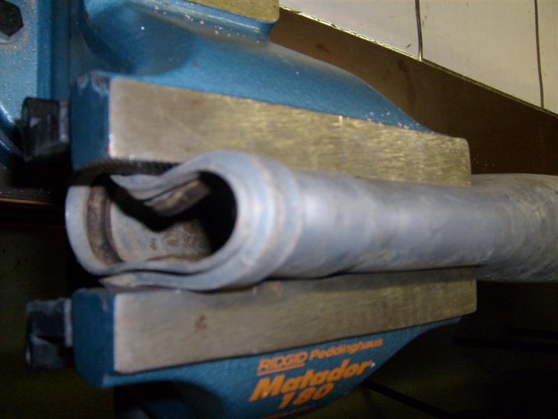

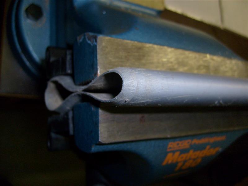

На форуме сантехников нарыл фото канальи

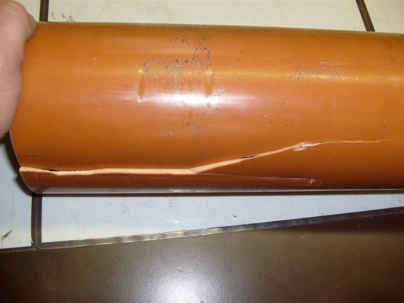

Серая как резиновая сжимается а оранжевая лопает, но после превышения расчетной нагрузки. Хотя было и при транспортировке лопнула, может брак.
сломается от нагрузки.
Я в 2003-м по бедности и скудости рынка проложил все-таки серой. Правда, она еще "армирована" по всему периметру остатками красного кирпича. Тьфу-тьфу-тьфу, пока работает. Сейчас, конечно, смысла нет - разница в цене не столь ощутима, как в 2003-м.
Кроме маркетинга нифига не прояснилось.
Я там выше описал ситуацию - все уложено качественно. Почему рыжая лучше?
Да элементарно серая помимо материала еще и тоньше. Опять же не зря про устойчивость к растрескиванию при морозе указали.

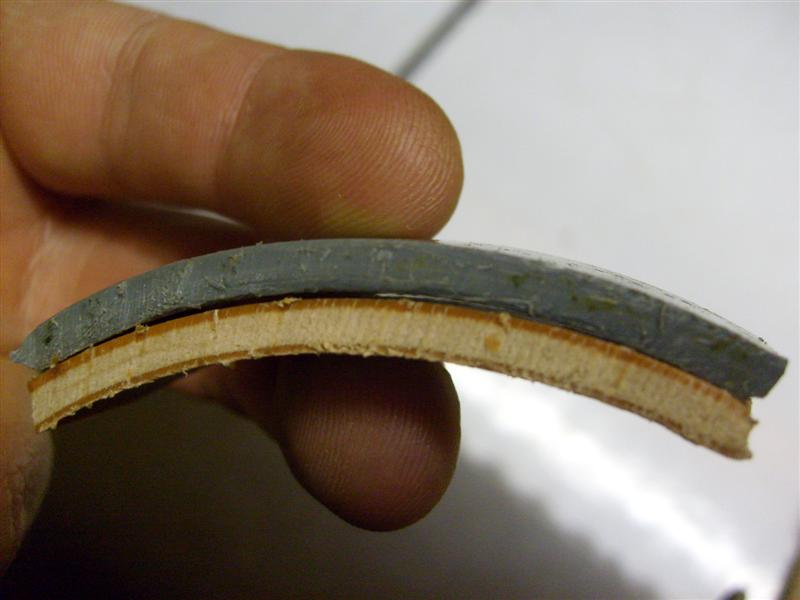

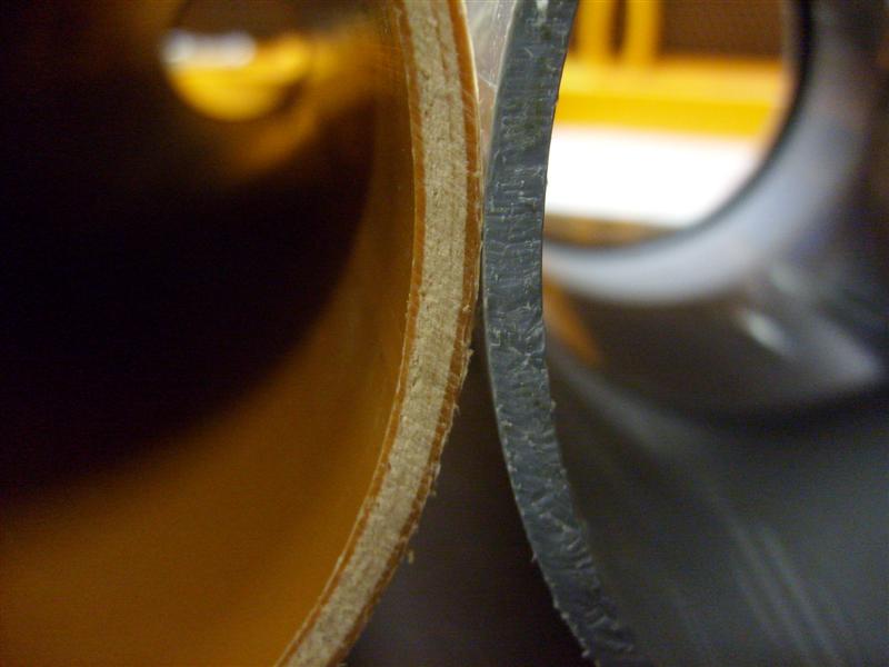

Если не обращать внимание на то, что при одинаковых диаметрах у серых и оранжевых одного производителя отличаются толщина стенки, многослойность структуры у оранжевой и просто материал, то да, они существенно не отличаются.
Но вот если взять обе и пощупать, постучать и попробовать на вкус, отличие очень чувствуется.

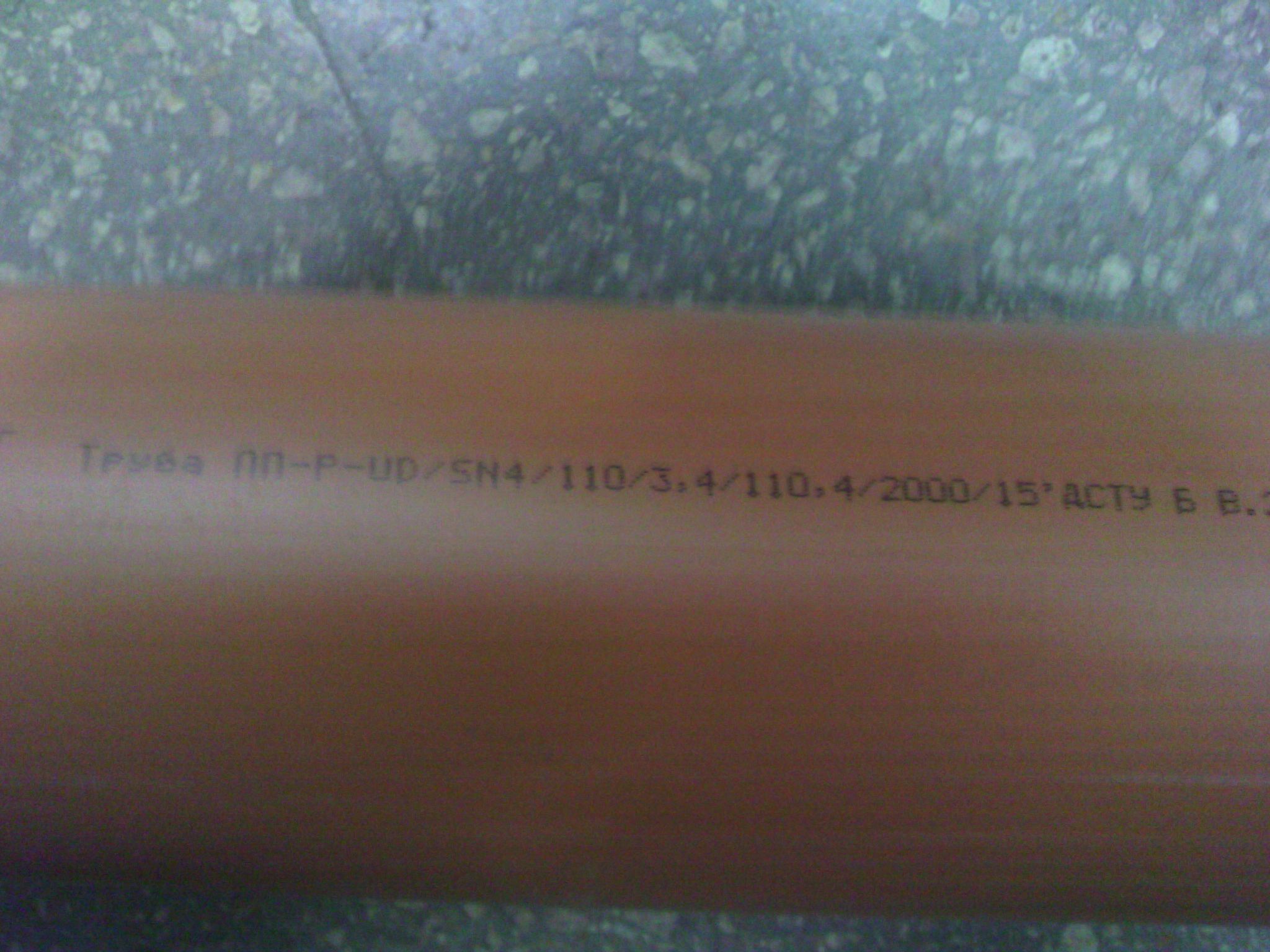

По ссылкам толщина стенки у одной трубы 3,0 мм, у другой - 2,7 мм.
www.stroimdom.com.ua/forum/showpost.php?p=889165&postcount=39
Если это так важно, то многие ли, покупая "красные" трубы, обращали внимание на толщину их стенок?
Ведь польская труба, к примеру, есть с толщиной стенок 3,2 мм.
А румынская - 2,4 мм.
И обе "красные".
Так что, тому, кто купил румынскую трубу, мучиться в кошмарах?
А если пройтись по рынку, то можно найти красную трубу и тоньше.
