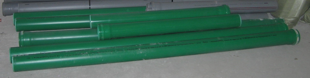

думаю, что это отличная труба для наружной канализации.
и она рыжая!
:D
а на серых трубах индекса SN НЕ БЫВАЕТ. потому что они для внутреннего монтажа.
спор вообще-то начался с того, что стоит применять трубы по назначению.
Спор вообще-то начался с фразы
Серая труба - ПП, предназначена для внутреннего монтажа.
Оранжевая (иногда белая) - ПВХ, предназначена для наружного монтажа.
Его начал я с вопроса "почему снаружи нельзя ложить (серую) ППР".
Теперь вижу - можно ППР, неважно какого цвета, с толстой стенкой. И она может оказаться даже лучше ПВХ (разве что по цене)
Серую ППР не делают с толстой стенкой (Точнее красную делают с более толстой, чем серую)
В моей цитате - толщины рыжих труб из ППР
Серые (могу ошибаться, так как не со всеми производителями сталкивался)
делают максимальной толщиной 2,7
Все, пора завязывать с трубами. Выводы у каждого свои. Просто я всегда считал (без конкретики) что рыжие (т.е. ПВХ) дороже серых

Я раскапывал серую трубу на глубине 20 см. Сдавлена была - приобрела форму эллипса.
Хотя было и при транспортировке лопнула, может брак.
Удар она плохо держит - трескается, а на давление нормально.

Насколько я знаю (попрошу не кидать тапками), терминология производителей "Для внутренних/ наружных работ" подразумевает запрет на использование серых труб снаружи. Связано это с неустойчивостью оных к ультрафиолету, в рыжих добавлен компонент для устойчивости к УФ. ИМХО: Если сразу закапывать в землю, то им (строителям, заказчикам, трубам) фиолетово. Ну, а про нагрузки и толщину стенок уже писали выше.
Эээээээээ... а у меня наверное какая-то бракованая труба некошерного цвета?
Неспелая. На солнце дойдет и станет рыжей))))

Подскажите разрешено ли использовать трубы для внешней канализации (оранженые Ostendorf KG ) внтури, вместо серых труб(ostendorf HT)
Серые дороже в полтора раза.
оранжевые Ostendorf KG внутри лучше не использовать, они плохо "переносят" горячую воду.
