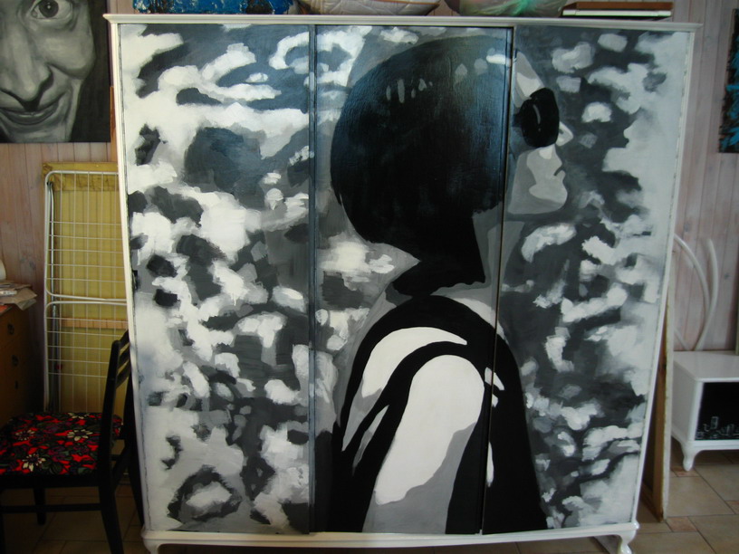

Сначала шкурили шлифмашиной и углы наждачкой. Потом акриловая краска. К счастью, муж-художник. Сверху - лак. И вот какой результат
Очень классно получилось! ...К Топикстартеру - если старый шкаф старинной формы (дореволюционном - у бабушки такая мебель была) - мой совет под арбуз не красить.... :D
Нет, ну что Вы )) ни в коем случае. Красивые старинные вещи лучше реставрировать и то - доверить мастерам, знающим свое дело. А это просто коробочка "хэнд-мэйд" - была сделана для складывания нужных и не очень вещей ). Есть вариант ее "зазебрить", или различные абстрактные кривые нарисовать - цвета выбрать в тональность комнаты: венге, оливковый, белый... Вот теперь думаю, каким таким еще цветом разбавить, чтоб не тошнотно вышло.. Может голубые акценты какие-то (разные там бабочки или что-то вроде)..

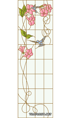

Относительно трафаретов, можете глянуть для вдохновенья ссылки в этой ветке: (ссылка устарела)

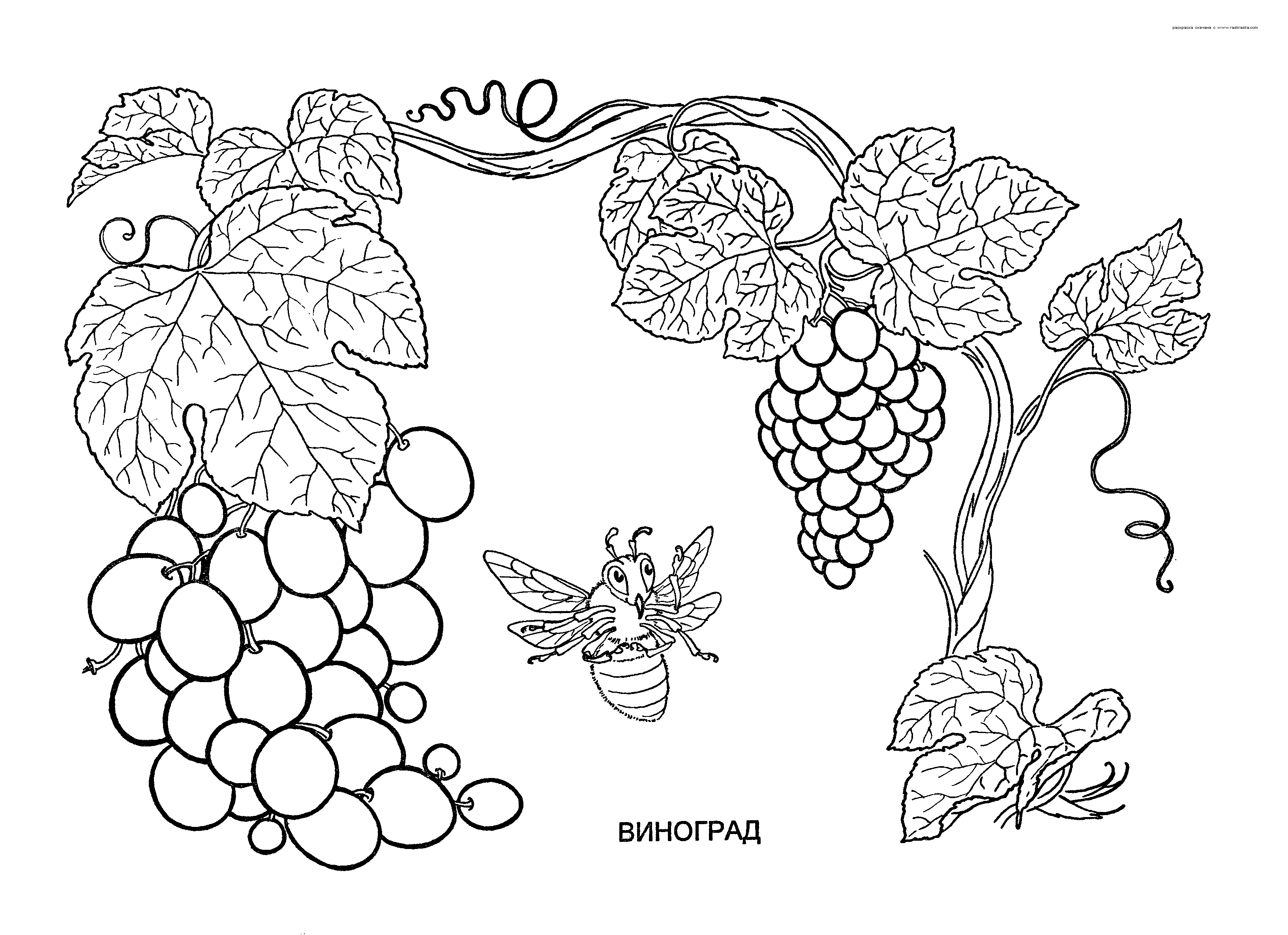

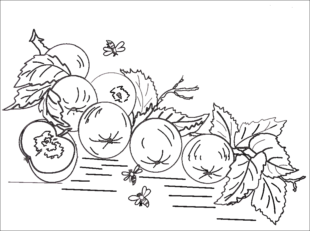

Возможно у вас есть какие-либо трафареты или идеи рисунка, общедоступные для обычного обывателя..?
Я вспомнила!!! у меня есть целая папка с картинками-обоями, есть и фотографии и графика. Если хотите - скину вам на почту
А еще можно в качестве орнамента взять вязаные узоры/мотивы, получится шкаф в кружевах:D

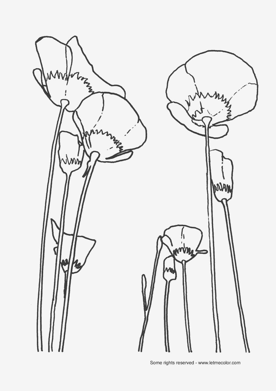

Согласна! Сакура вообще мило смотрится и рисовать ее легко. Вот то же есть пару рисунков, может что-то понравится....

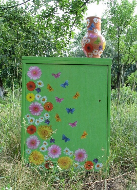

На даче валялась тумба от старой швейной машинки - потрескавшееся лаковое покрытие, вид не презентабельный. Я собирался её в сарай определить, но супругу пробило на творчество.На этот раз она решила испытать свои силы в технике декупажа. Черновая работа, как то обдирка лака и покрытие эмалью зелёного цвета легло на мои "хрупкие плечи":D. Затем собственно творческий процесс и снова я, теперь уже для вскрытия произведения лаком (лак акриловый на водной основе, к стати создаёт плёнку, которую и зубами не оторвать). За компанию к процессу был приобщён кувшин, до этого изображавший крестьянский пейзаж во дворе на заборчике).
