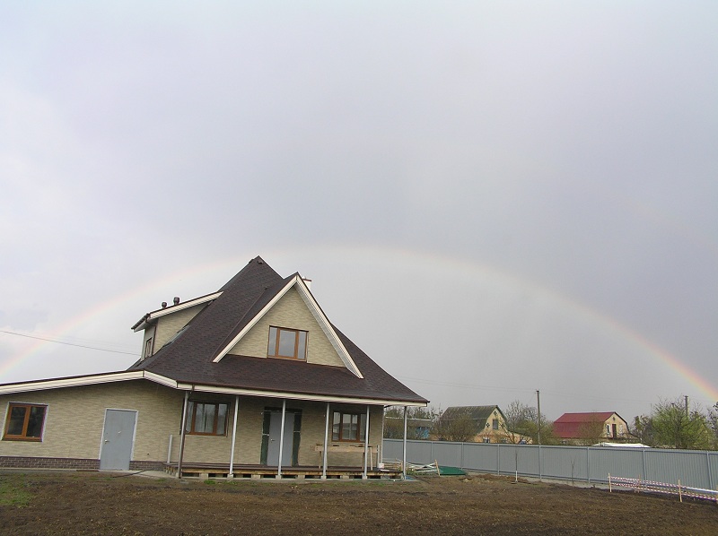

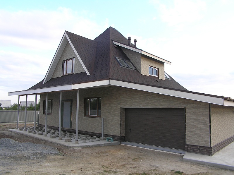

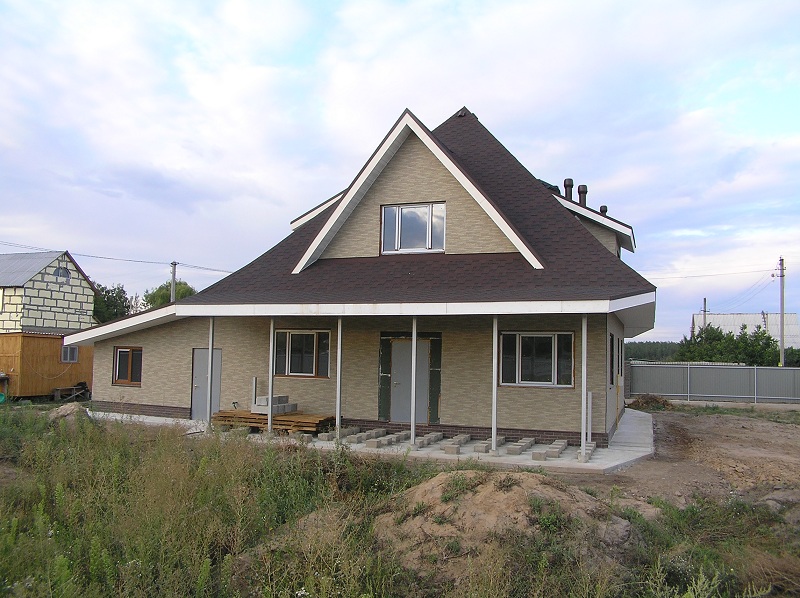

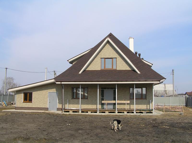

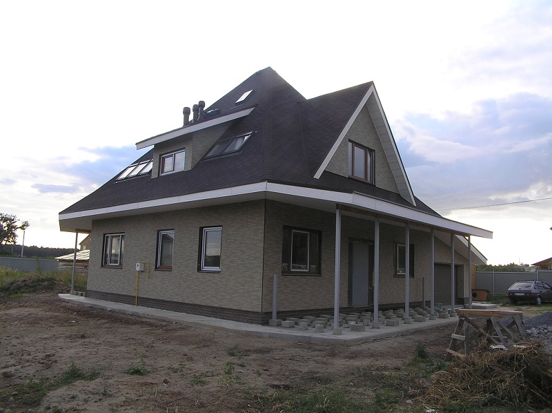

...а фото готового дома есть где-нибудь посмотреть?
Дык, он и до сих пор того... Не совсем... ЩАЗ пошукаю что-то из последнего...
ЧОтА этА... Как-тА давненько получается. Не фоткал давно общий вид. Две попозже, четыре - пораньше, хотя, с тех пор особо не изменилось. В процессе, так сказать... Блин, как давно уже дом готов, а отделки нету... Просто .опа!!! :shock:
Если этот сайдинг вблизи выглядит так же как и издалека, то он просто супер!!! А вообще я так понимаю что дом сейчас выглядит уже более завершенным снаружи. Жалко что нет ветки по его строительству, с удовольствием бы почитал;)
Это фиброцементная плита. (ссылка устарела) Правда, их тогда еще только завозить начали, раскручивали бренд и "в обмен" на такую себе рекламу продали дешевле прайса. Да и цены, даже прайсовые, тогда были СОВСЕМ :shock: другие.
Да нет, к сожалению, то же, что и на первых двух фотках :( Ну, разве что углы все зашиты деревянными красивостями - когда фиброцемент покупали, углов к нему еще не завозили - изучали, блин, рынок (совковый подход), а мне мучаться, да и вообще не все комплектующие тогда были, хотя, я в целях экономии не совсем по технологии вертикальные стыки делал, выкрутился :-)
П.С. Ага, у меня еще 12 мм толщина, а сейчас - только 14 и 16. Наверное, производитель переходил на новую производственную программу и то, что было у нас - было, наверное, остатками, и в том числе и поэтому дешевле получилось.

Очень нравится Ваш фасад из японских панелей, правда сегодня цена на него кусается. Я же планирую фасад обшивать виниловым сайдингом. Бюджетно, но светло и свежо. Если деньги появятся - хотелось бы фиброцементный сайдинг как (ссылка устарела)

Фотки староватые, я уже наличники сделал... Местами ;-) www.stroimdom.com.ua/forum/showthread.php?t=73872

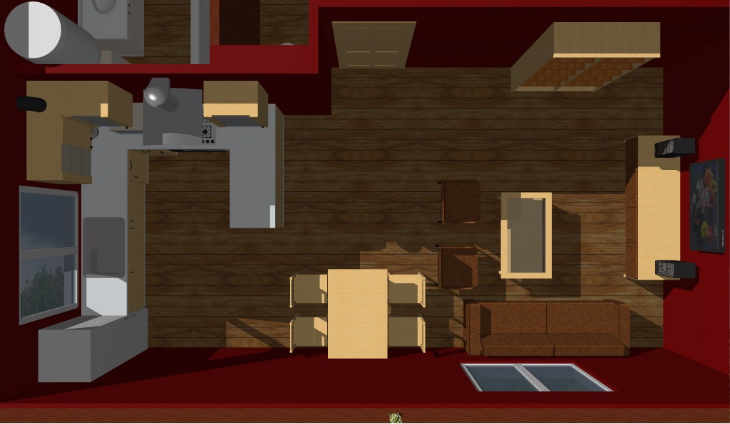

Еще хочу выложить на всеобщее побитие планировку кухни-столовой-гостиной :). Дизайн здесь вторичен потому что Архикадовские модели хоть и страшненькие, но заморачиваться с хорошими пока не хочется. Мойку хотел сделать возле окна, но прочитал пост Татьяны 5 что туда будет брызгать грязная вода от посуды и теперь не знаю что делать. Может поменять ее местами с рабочей поверхностью справа? Еще хочу в шкаф засунуть двухконтурный котел за неимением котельной. Видел такой вариант у знакомых, говорят что турбокотел можно и так устроить.
Я бы продли кухню еще до двери,кажется лишние 60 см не будут лишними для рабочей поверхности.
Выбирая котел нужно значит обратит внимание на то как громко он работает. Многие потом жалуются что шумит сильно.
Если мой все таки у окна, продумайте так что бы сметитель не мешал открывать окно.
Обеденный стол как то режит глас не пойму почему, просится сдвинуть его куда то , либо выделить это место в оформлении.
А в общем симпатично!:beer:
